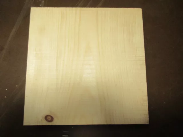

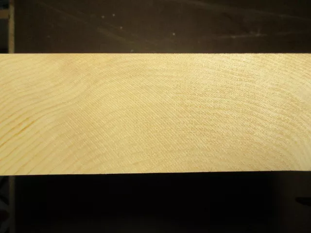

    letzte Woche ist das Stück Zirbelkiefer, dass ich mir bestellt hatte angekommen. Wie man auf den Fotos sehen kann, hat es nur einen Ast. Ich hatte mit mehreren gerechnet.
    Auf dem anderen Foto ist zu sehen, dass die Jahresringe relativ dicht beieinander stehen. Das ist schon mal ein Indikator für ein gutes Schnitzholz. Die könnten zwa noch enger stehen, aber dann wäre das Holz auch härter.
    Was mich aber an dem Holz wundert, ist die Tatsache, dass es fast nicht duftet. Zierbelkiefer soll doch so stark riechen.

  • Da hast du ein schönes Stück Zirbelkiefer bekommen. Den Ast kann man gut umgehen.
    Ich dachte immer, daß Zirbe roter wäre.
    Der Duft kommt vielleicht beim Schnitzen. Ich kenne ihn nur vom Räucherstövchen.
    Wolfgang
  • Hallo Jakob
    Mir wurde einmal mitgeteilt, dass nur luftgetrocknete Zirbe intensiv duftet.
    Bei kammergetrockneter Zirbe verlieren sich die ätherischen Öle und es riecht auch nicht mehr besonders intensiv, bis gar nicht.
    LG Günter
  • Hallo Günter,hallo Wolfgang,
    Um den Duft zu erzeugen, einfach mal einen Span auf der Kreissäge abschneiden.
    Das ist genauso wie bei Lindenholz, beim Schneiden entwickelt sich auch der typische Geruch von Lindenholz.
    Wer schon mal in einer provisionellen Schnitzerwerkstatt war, kann das mit Sicherheit bestätigen.
    Gruss Otti

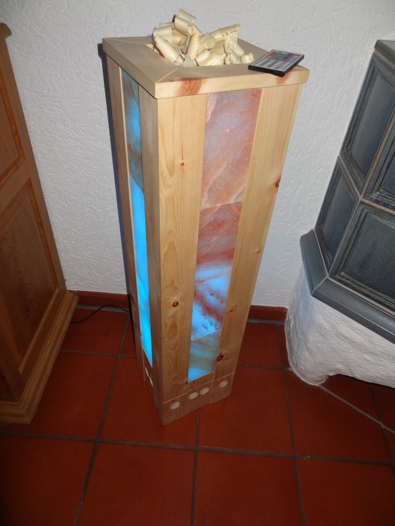

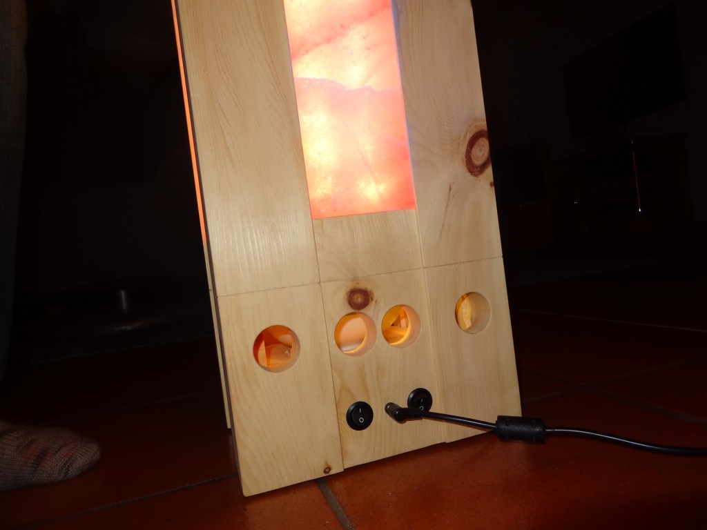

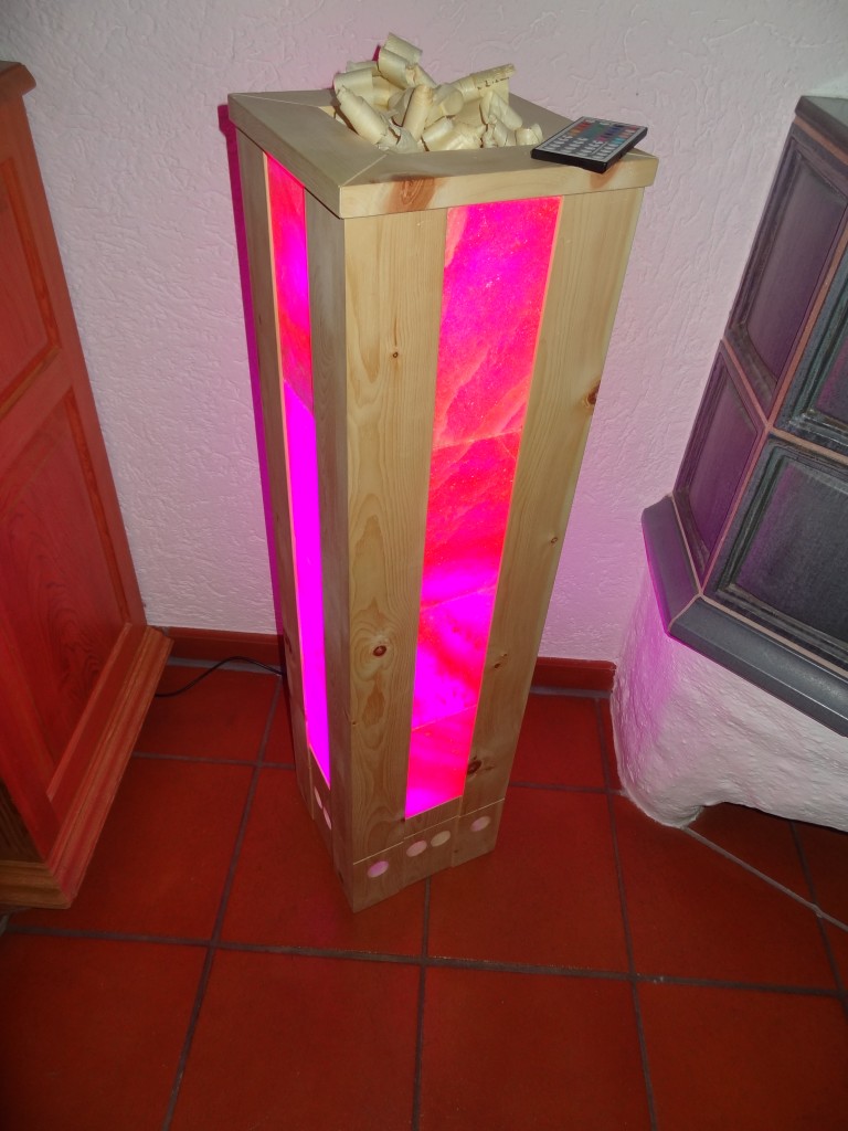

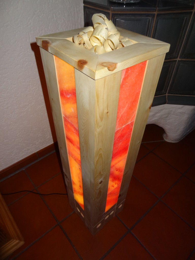

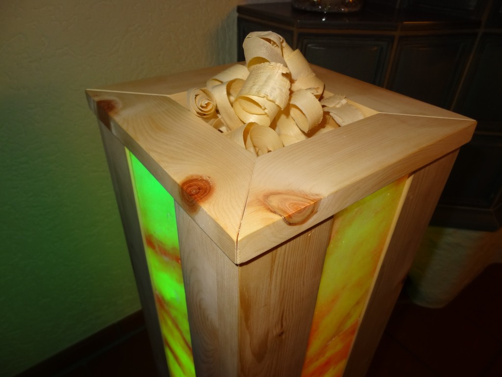

    Übrigens habe ich mir Ihre Zirbenlüfter angesehen. Mir gefallen Sie sehr gut, sehr dekorativ. Wir habe hier ein Unterforum, "Kaufe verkaufe". Ich würde ihre Produkte dort mal vorstellen. Mit Fotos wäre gut.
  • Hallo Jakob,
    das ist für mich kein Problem wenn Sie woanders kaufen. Mein Preis wäre der max. Preis gewesen - je nach genauen Maß der Bohlen. Müsste Sie ja auch vom Händler kaufen, weil selbst nicht vorrätig. Versand und Verpackung verschlingen ja auch einiges.
    Aber natürlich kaufen Sie dann bei Kohl, ist OK !!
    Danke dann für´s Kompliment für meinen HimaZirb. Ich habe diesen Zirbendufter vor einen halben Jahr entwickelt, designt und dann gebaut - bin ja Schreinermeister. Mein Wohnzimmer hat nun einen wunderbaren Zirbenduft, auch die Kombination mit den beleuchtbaren Himalayasalzsteinen finde ich sehr entspannend und angenehm.
    Sie können gerne meinen HimaZirb ins Forum stellen - Danke
    Ich habe auch eine kleine Homepage dazu: https://www.zirbendufter-himazirb.de
    Anbei auch Bilder
    Gruß Georg
