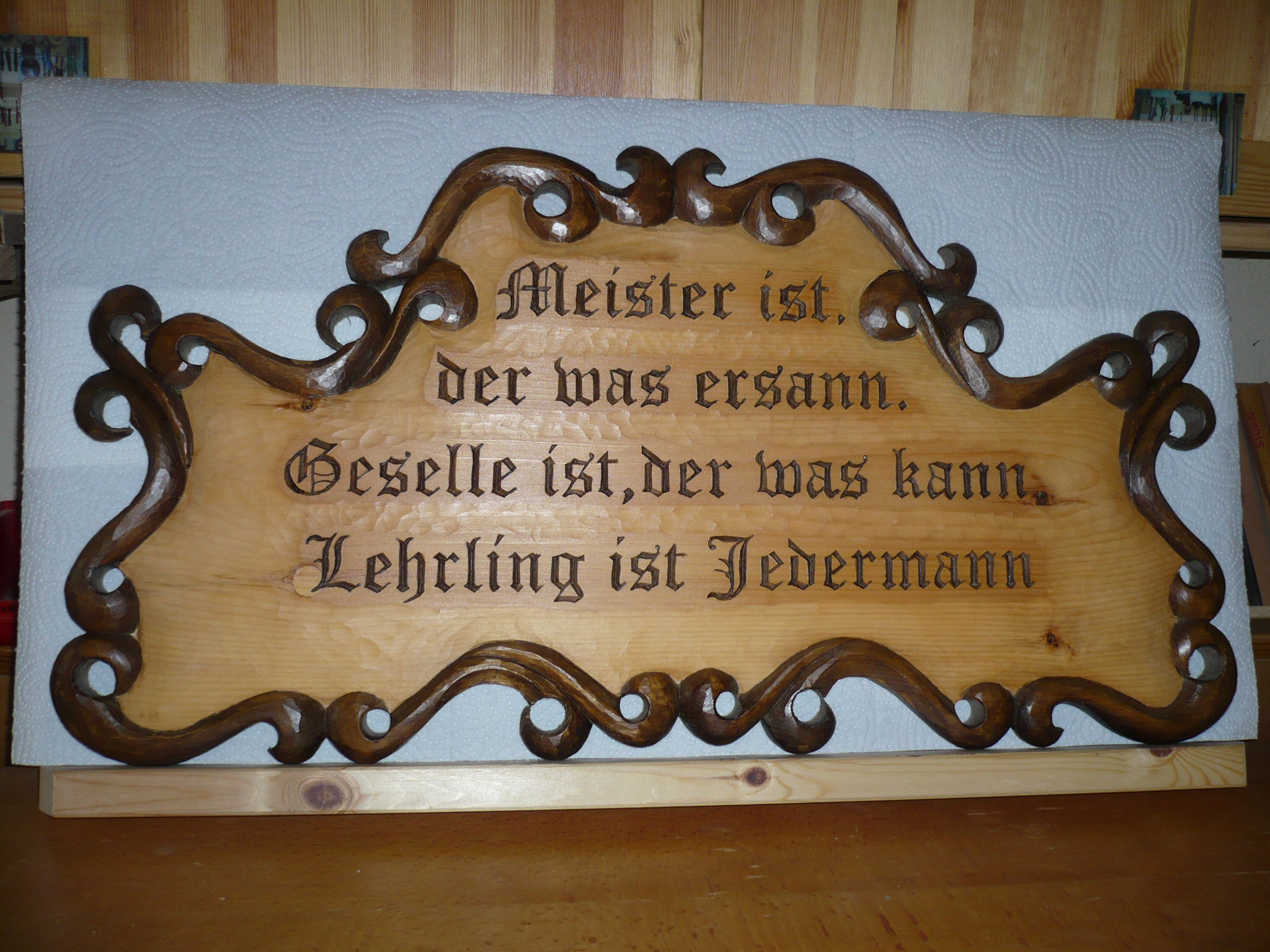

    Nachfolgend noch Bilder einer Relief-Schnitzerei.
    1. Bild - behandelt mit Wachsbeize farblos und Rand in mittelbraun.
    2. Bild - Endbehandelt mit Büffel-Glanz.
    Viel Erfolg für Deine Arbeit
    und Gruß vom
    Zillertaler ;)
    1. Bild:
    2. Bild:
