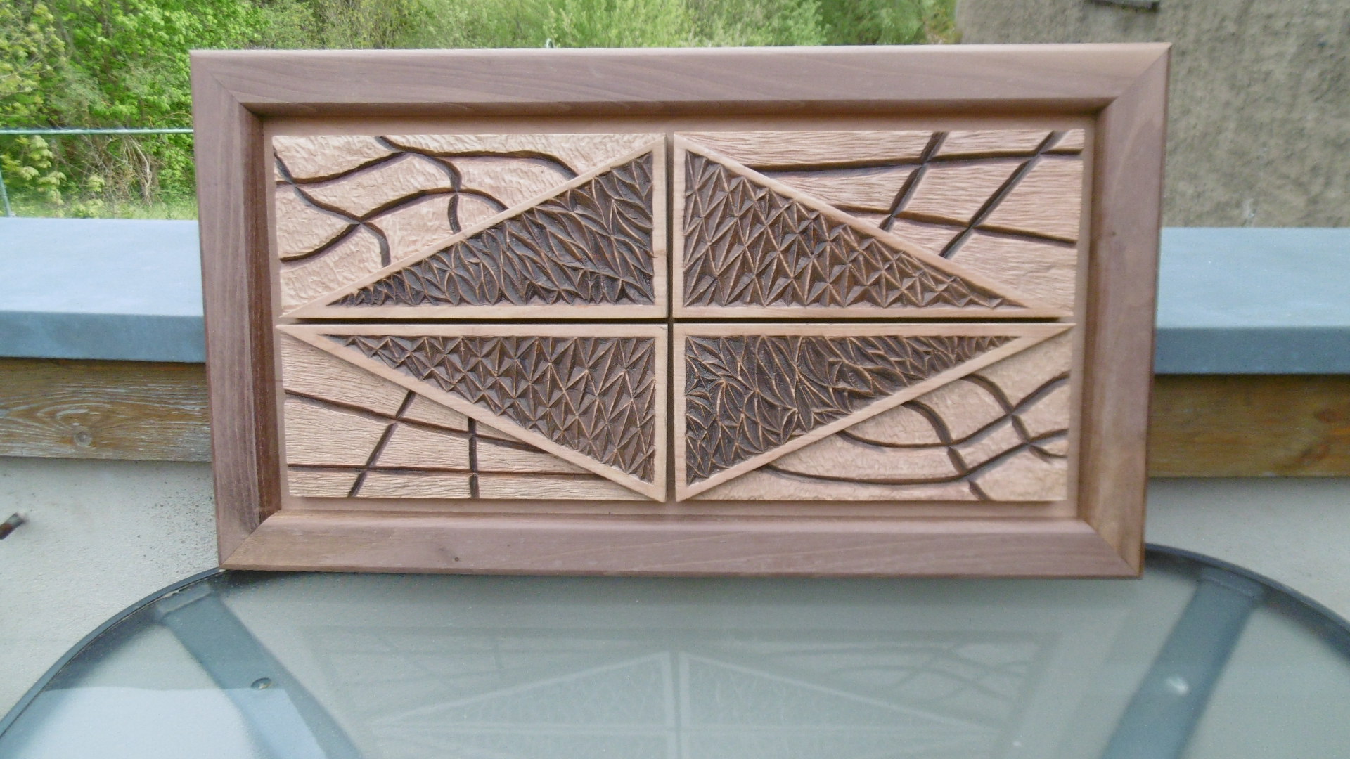

    Nun einmal eine Frage zum ersten Relief, falls es keine Betriebsgeheimnisse sind. Die Vertiefungen sind sicherlich gebeizt. Wie waren dabei die Arbeitsabläufe?

    Geheimnisse gibt es bei mir nicht. Das ganze ist nur eine ganz einfache Kerbschnitzerei. Zwei Bretter mit mit wellenförmigen Strichen, die sich immer wieder kreuzen und zwei Bretter mit geradlienigen Strichen, die sich kreuzen und immer wieder ein Dreieck ergeben (oder manchmal auch nicht ). Dann die Zwischen Räume mit einem Rosenmesser in einem Winkel von ca.35-40° rausschneiden. Fertig. Macht viel Arbeit, ist aber ganz einfach. Einen Rand von ca. 1cm stehen lassen und diagonal die andere Hälfte mit einem breiten Eisen ca. 5-7mm flächig abarbeiten. Ist die Fläche etwa eben, dann 4 gewellte Striche ziehen und auf den anderen 2 Brettern 4 gerade Striche ziehen, die sich kreuzen, dann mit dem Rosenmesser wie zuvor die kleinen Dreiecke oder Wellen, an den langgezogen Strichen entlangschneiden. Von beiden Seiten, so, daß ein keilförmiger Schnitt entsteht. Fertig. Dann beizen, mit einer Farbe Deiner Wahl. Anschließend, nach dem trocknen, fein schleifen. Dadurch heben sich die Spitzen heller ab. Schleifstaub mit Staubsauger entfernen und 2 mal mit farbloser Möbelmatine streichen. Fertig.
    Es ist eine Menge Arbeit aber das Ergebnis entschädigt dann.
    Hau rein und viel Spaß bei der Arbeit.
    vielen Dank für Deine Antwort.
    Jetzt, wo Du es gesagt hast, sehe ich es auch. Es waren die hellen Spitzen bei den dunkel gebeizten Kerben und die scharf abgesetzten Kanten bei den Kerben. Mit einem Feinschliff bekommt man es so hin.
    Habe ich noch nicht ausprobiert, da ich alles bisher einfarbig (Natur oder Nussbaum) gestaltet habe. Jetzt werde ich es auch probieren. Interessant finde ich auf einer ebenen Fläche einen sanften Übergang von dunkel zu hell. Mit ganz feinem Schleifpapier sollte es sich machen lassen.
    Grüße von Lukas
  • Viele Wege führen nach Rom. Du kannst auch verschiedene Beizfarben nehmen (von dem selben Hersteller) und die untereinander mischen. Dazu ist aber ervorderlich, daß man sich Probestücke macht ( vom gleichen Holz, was man schnitzt ). Hell und dunkel bekommt man auch hin, wenn man die Beitze mit einem Schwämmchen dünn aufträgt oder satt mit einem Pinsel arbeitet. Was sehr dunkel werden soll, mehrere Male mit dem Pinsel bearbeiten. Einfach mal rumspielen und probieren. Dabei habe auch ich immer wieder dazugelernt.
