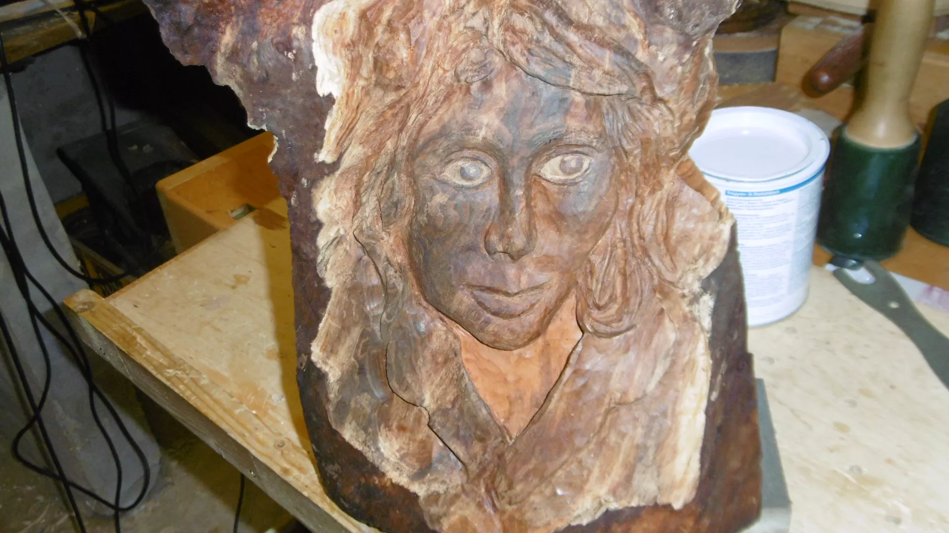

    Rainer du machst riesige Fortschritte. Sag mal, kann man an den Augen noch etwas tun. Ich denke an die Pupillen. Schau doch mal bei anderen nach.

    mit den Pupillen sieht das ganze schon lebendiger aus. Ich habe das Gefühl, du könntest die Dame noch etwas leicht lächeln lassen. Mit Grübchen an den Richtigen Stellen müsste das machbar sein. Vielleicht auch die Mundwinkel gering höher ziehen. Das wäre eine Herausforderung. Da es nur eine Übung ist, sollte man es probieren. Du sagtest doch, der Ofen braucht auch manchmal Brennstoff, wenn es daneben geht.
  • Ja, Berkow. Für den Ofen ist es immer gut. Man kann es auch als schlechtes Beispiel stehen lassen, wie man es nicht machen soll. Ich werde mich mal noch an einer anderen versuchen. Wenn die mich dann zu sehr angrinst bekommt sie die Axt.

    Ich schnitze öfter mal Kirsche. Wie Du erkennen kannst ist das Gesicht kurz unter der Rinde geschnitzt. In diesem Bereich schnitzt es sich noch wie Linde. Kommt man aber dem Kern näher, so wird es wesentlich härter. Es läßt sich dennoch gut schnitzten, denn es bricht nicht so schnell aus und ja, man muß die Eisen schneller mal abziehen. Ich arbeite aber sehr gern damit, schon alleine wegen der schönen Maserung und Farbe. Wenn Du damit Holzschalen machst und da sind noch Verwachsungen mit drin, ein Fest für`s Auge.

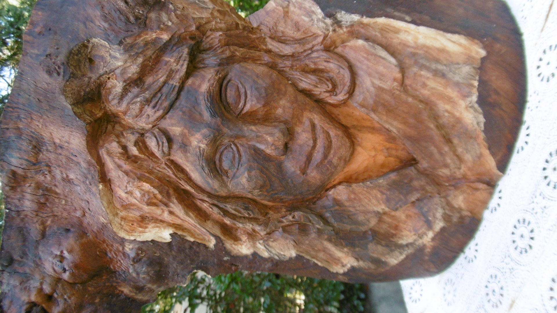

    Hallo Rainer
    Dein Übungsobjekt zeigt sehr anschaulich, wie schwierig es ist, ein Gesicht authentisch und realistisch zu schnitzen. Zudem ist ein Relief schwieriger als ein voller Kopf, da auf weniger Tiefe im Holz der volle räumliche Eindruck vorgetäuscht werden muss. Ich glaube, dass die eigenartige Wirkung durch die unterschiedliche Perspektive der oberen und unteren Gesichtshälfte zustande kommt. Während Augen, Stirn und Haare in der Frontalansicht dargestellt werden, erscheint die untere Gesichtshälfte wie leicht von der Seite betrachtet. Sonst dürfte die linke eingefallene Wange (aus Sicht des Betrachters rechts) nicht hinter einer Kante verschwinden, sondern wäre genauso sichtbar wie die rechte Wange. Zu den Augen folgende Hinweise:
    Die Augenwinkel beider Augen müssen auf einer Linie liegen. Hier zeigt sich, dass das linke Auge (rechts im Bild) nach oben verschoben ist; dies wird besonders im Bild deines früheren Beitrags "Gesicht" deutlich.
    Die weit geöffneten Augen mit der voll sichtbaren Iris sind unnatürlich. Im Regelfall sind oberer und unterer Rand der Iris verdeckt. Je älter der Mensch, desto schmaler die Augen. Auch beim Lachen gehen die Lider näher zusammen.
    Stellt man sich den Augapfel als Erdkugel vor, so liegt die Pupille nicht auf dem Äquator, sondern in der unteren Kugelhälfte. D.h. die Kante über dem Unterlid ist gegenüber dem Oberlid leicht zurückgesetzt.
    Ober- und Unterlid haben unterschiedliche Krümmungen; die symmetrische Darstellung ist ein häufiger Fehler. Weiter liegt die höchste Öffnung des Oberlides auf der Diagonale des Auges, nur die des Unterlids in der Mitte.
    Ich hoffe, dass diese Punkte bei deinen weiteren Versuchen, Gesichter zu schnitzen, hilfreich sind.
