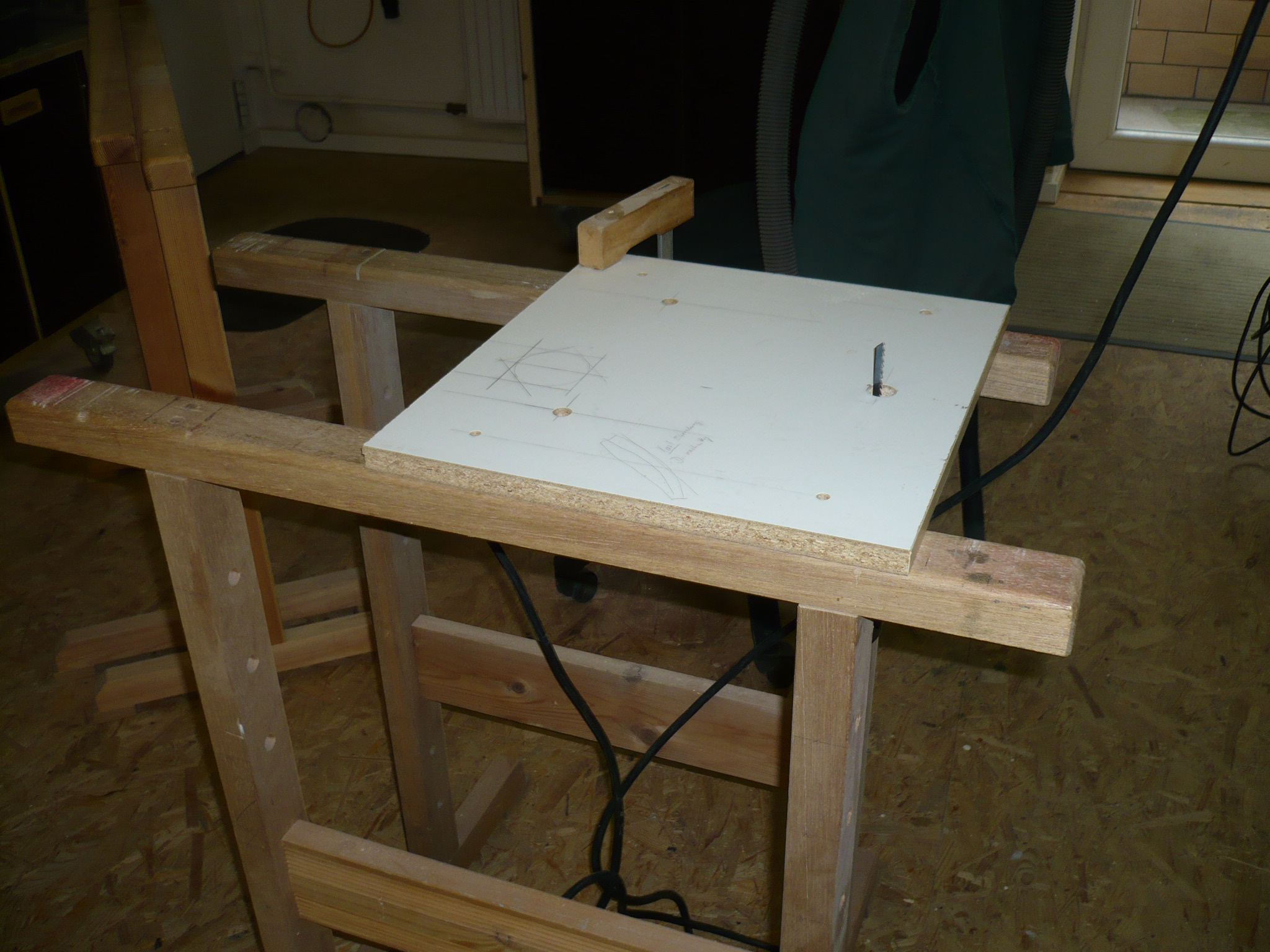

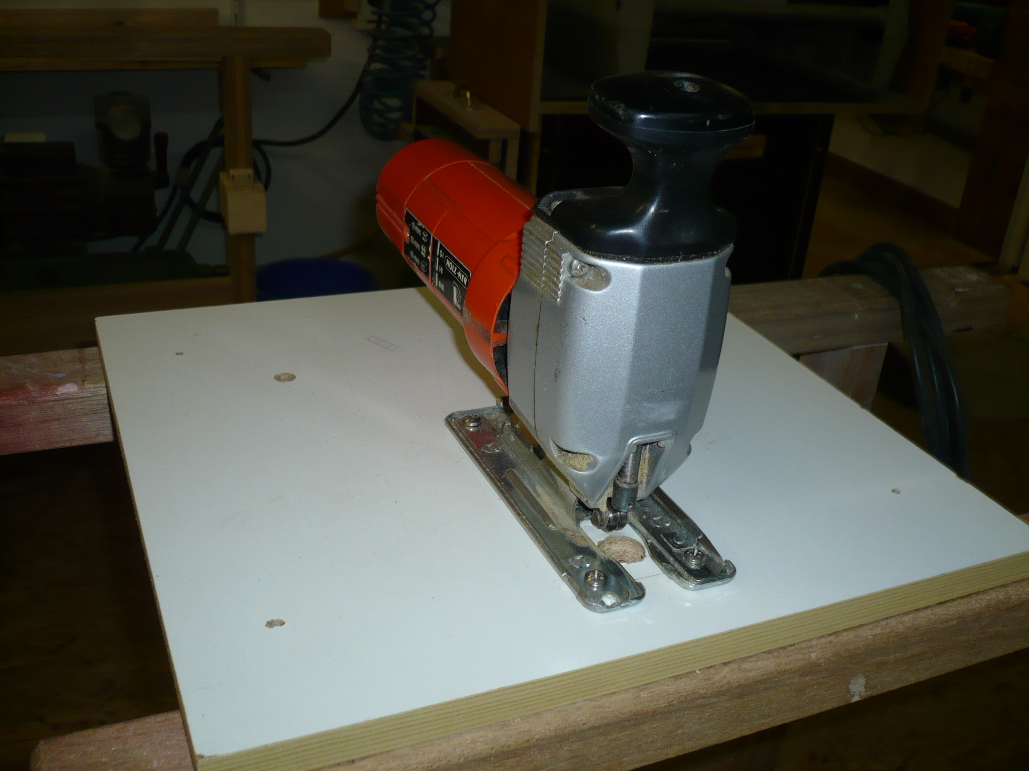

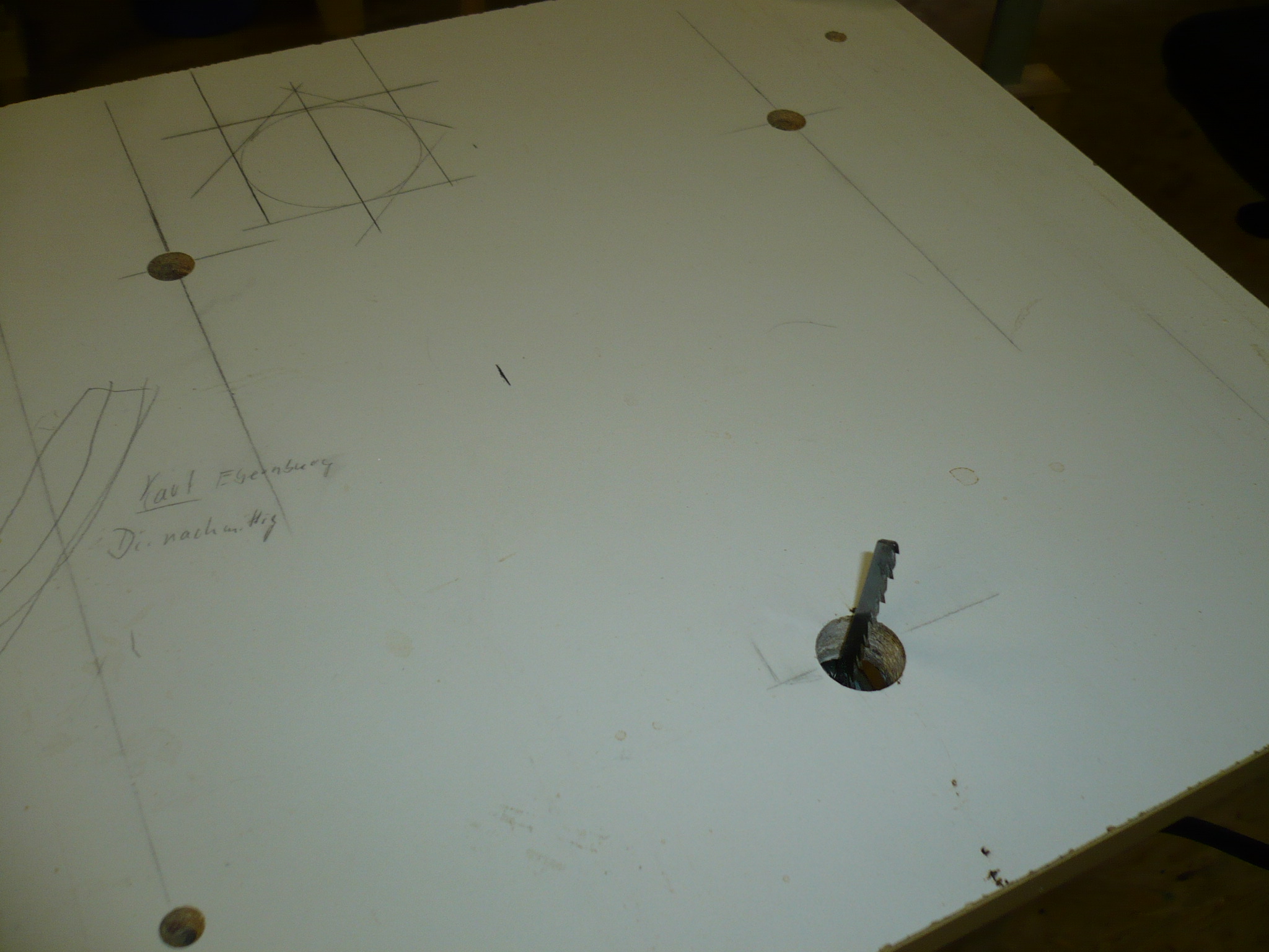

    Herstellung:

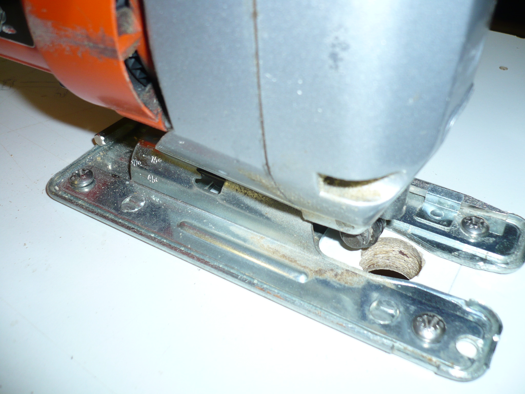

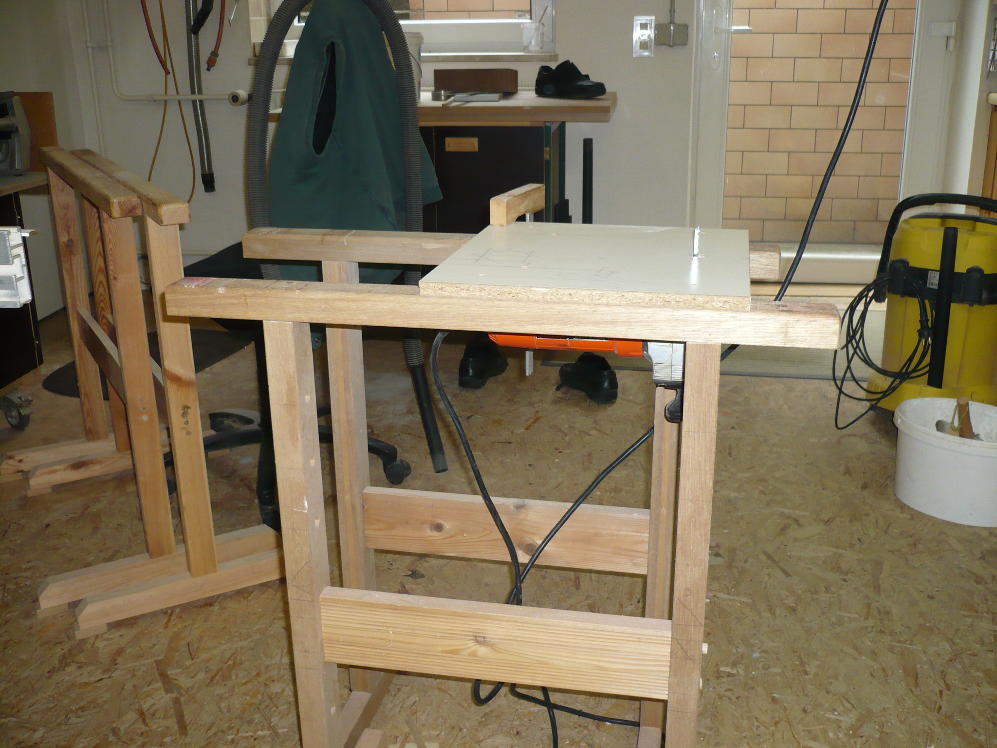

    Meine Grundplatte 19 mm beschichtete Spanplatte - Werkstücke rutschen besser - Mehrschichtplatten sind ebenfalls geeignet, sollten diese beschichtet sei,umso besser Grundplatte mit Sägeblattloch D=20-25 mm versehen. Anordnung nach Wunsch (siehe Bild) Meine Grundplatte 40 x 50 cm - Stichsäge auf der Unterseite anschrauben. Meine Stichsäge " Holz Her " hat auf der Arbeitsplatte schon 4 Befestigungslöcher.Falls nicht vorhanden,selbst bohren.

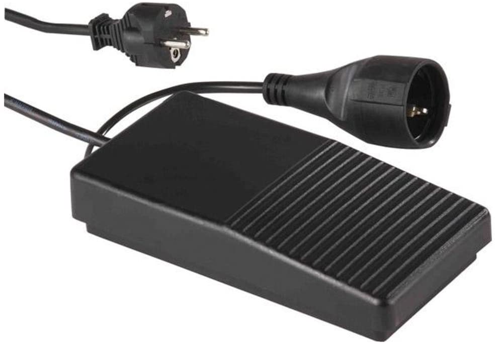

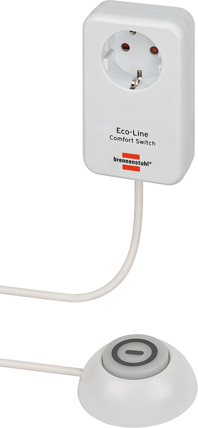

    Anschließend die Grund-Platte mittels Zwingen oder Schrauben mit den Arbeitsböcken verbinden. Und los geht das Aus- und Beschneiden / Denkste ! Die BG (Berufsgenossenschaft würde brüllen - da das Aus- und Einschalten unter der Grundplatte eine Fummelei mit Unfallrisiko darstellt.
    Hier habe ich mittels eines Fußschalters (Hegner-Dekupiersägen) eine abgesicherte Lösung gefunden. Dieser ist mit 99 € nicht ganz billig, aber qualitativ hochwertig und vielseitig einsetzbar. Die Alternative Fabrikat Brennenstuhl ist wesentlich billiger, zur Funktion u.Qualität kann ich bei dem Brennenstuhl-Schalter
    keine Aussage machen.
    Hegner
    Fußschalter
    Brennenstuhl
    Fußschalter

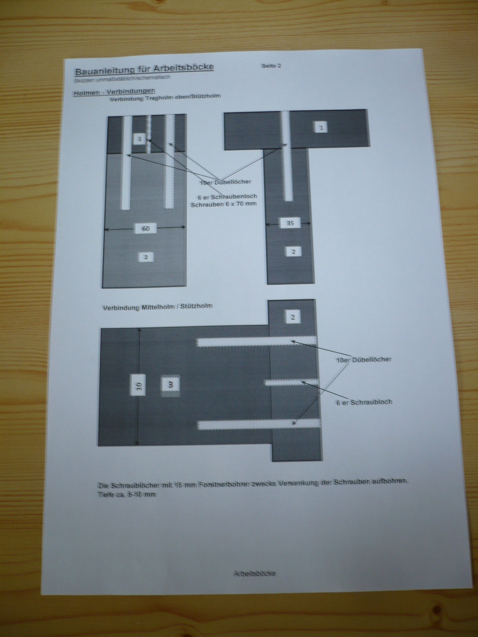

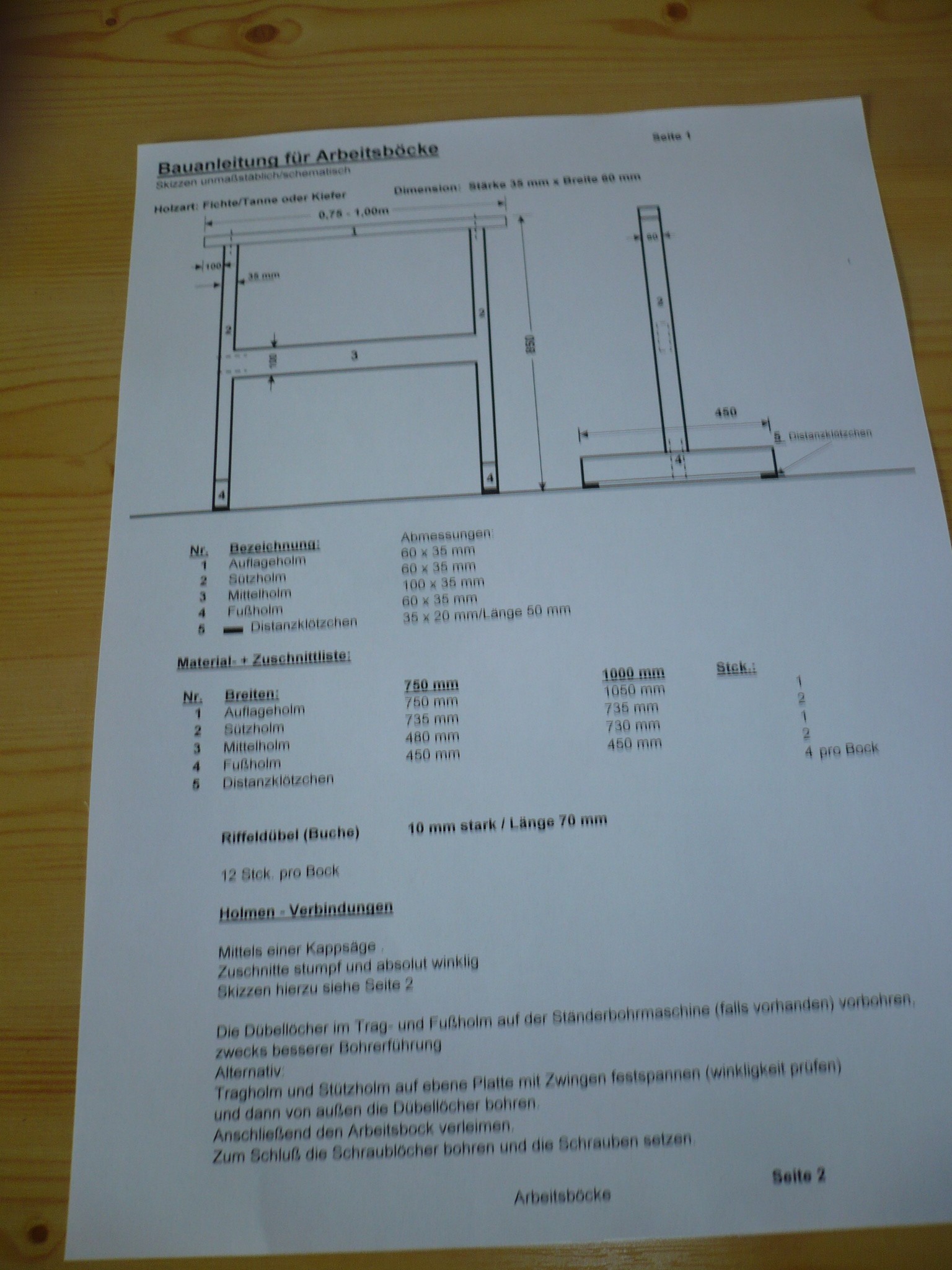

    In Anlage 2 Seiten Baupläne für Arbeitsböcke

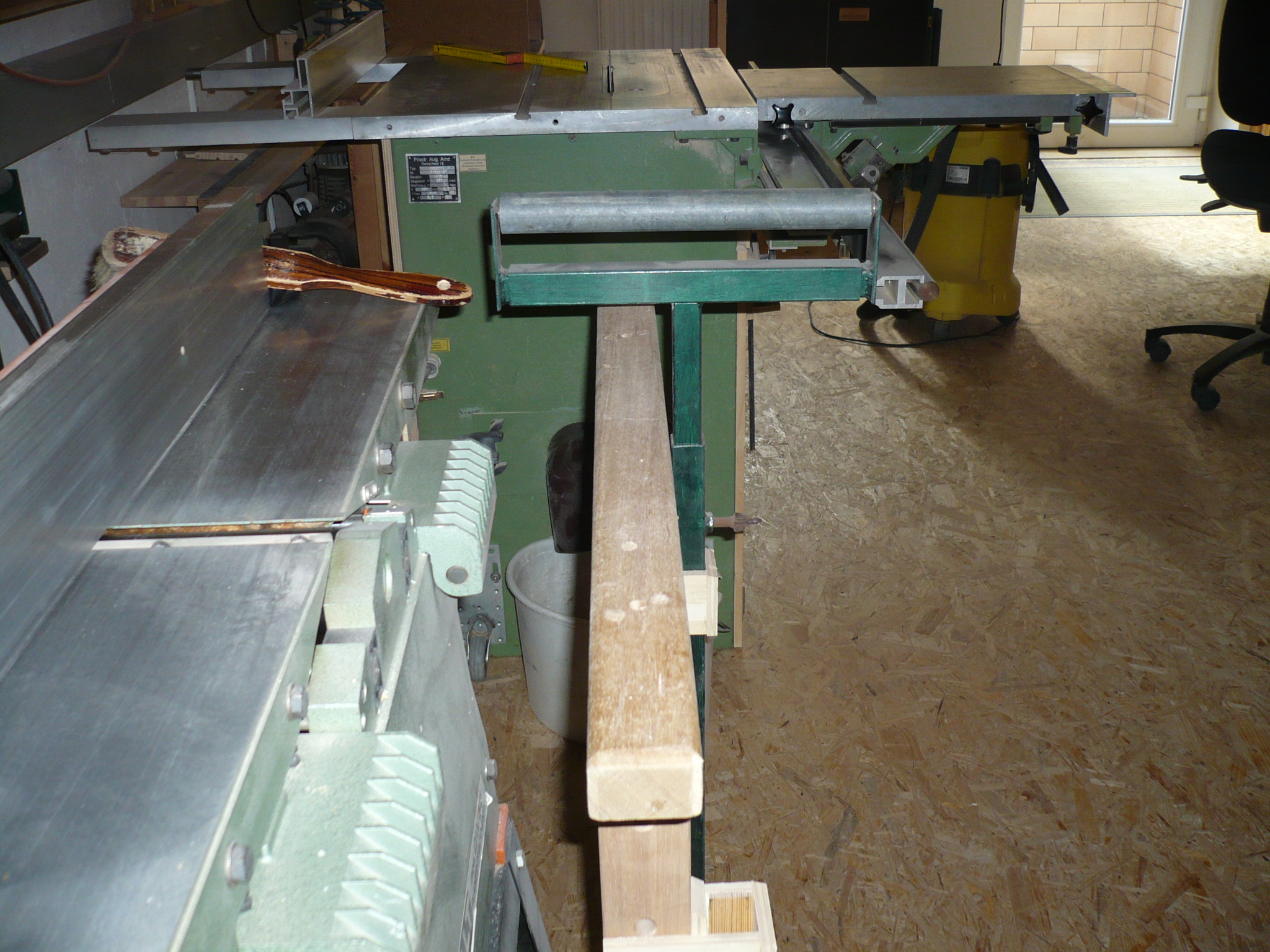

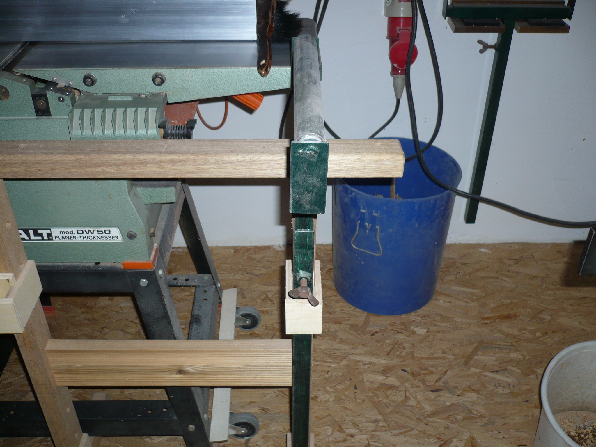

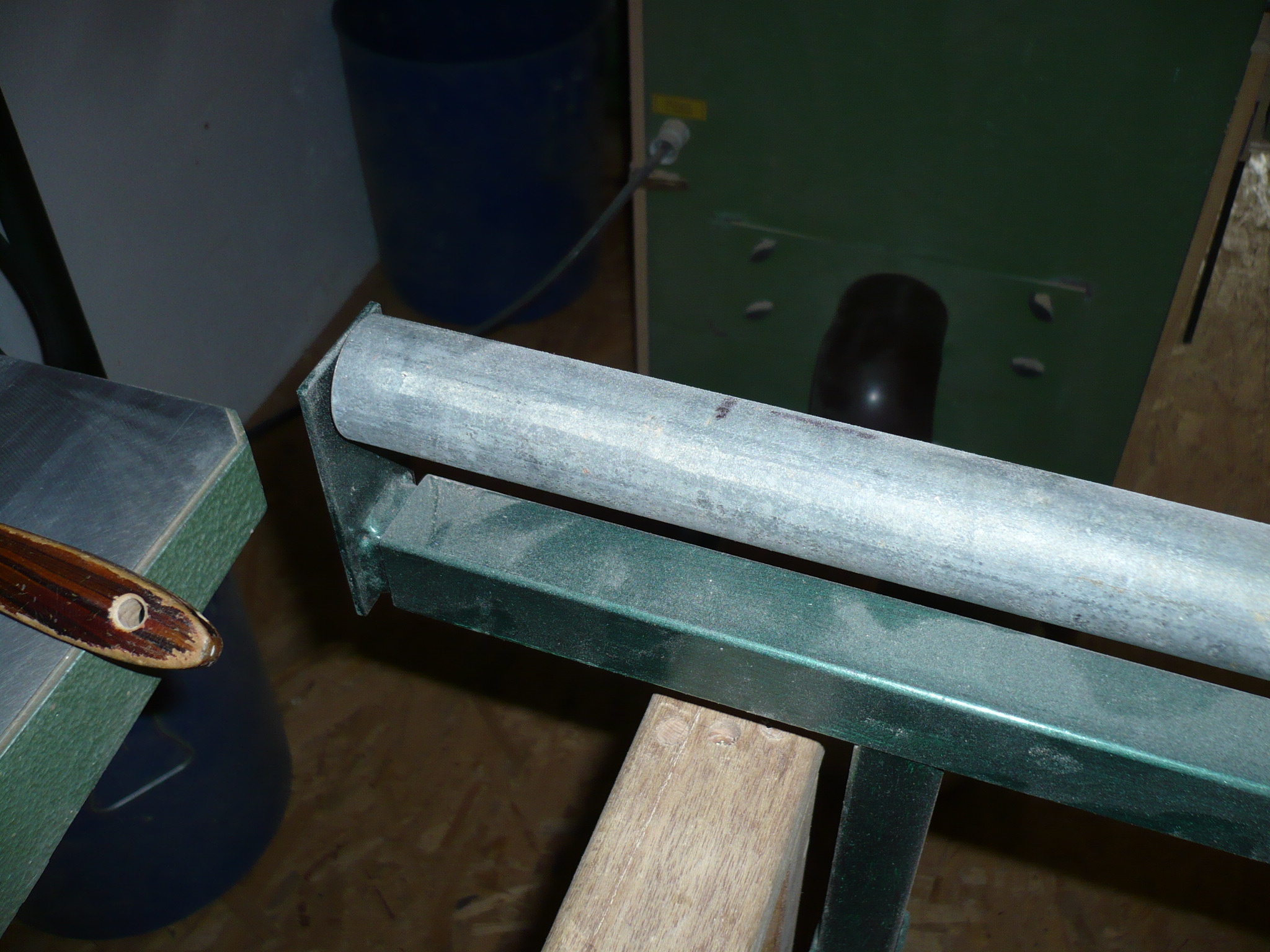

  • Als Nachtrag noch Bilder der Arbeitsböcke mit Rollen.
    Meistens ist man alleine in der Werkstatt u. muß ein längeres Werkstück oder Spanplatte schneiden,dafür habe ich mir eine Rollenvorrichtung gebaut,die an den Arbeitsböcken angesteckt wird. Die Rolle ist ein verzinktes Wasserrohr ca. 30 cm lang mit einem 28 mm Innendurchmesser. Hier habe ich ein Mini Rolladenkugellager eingeschlagen.

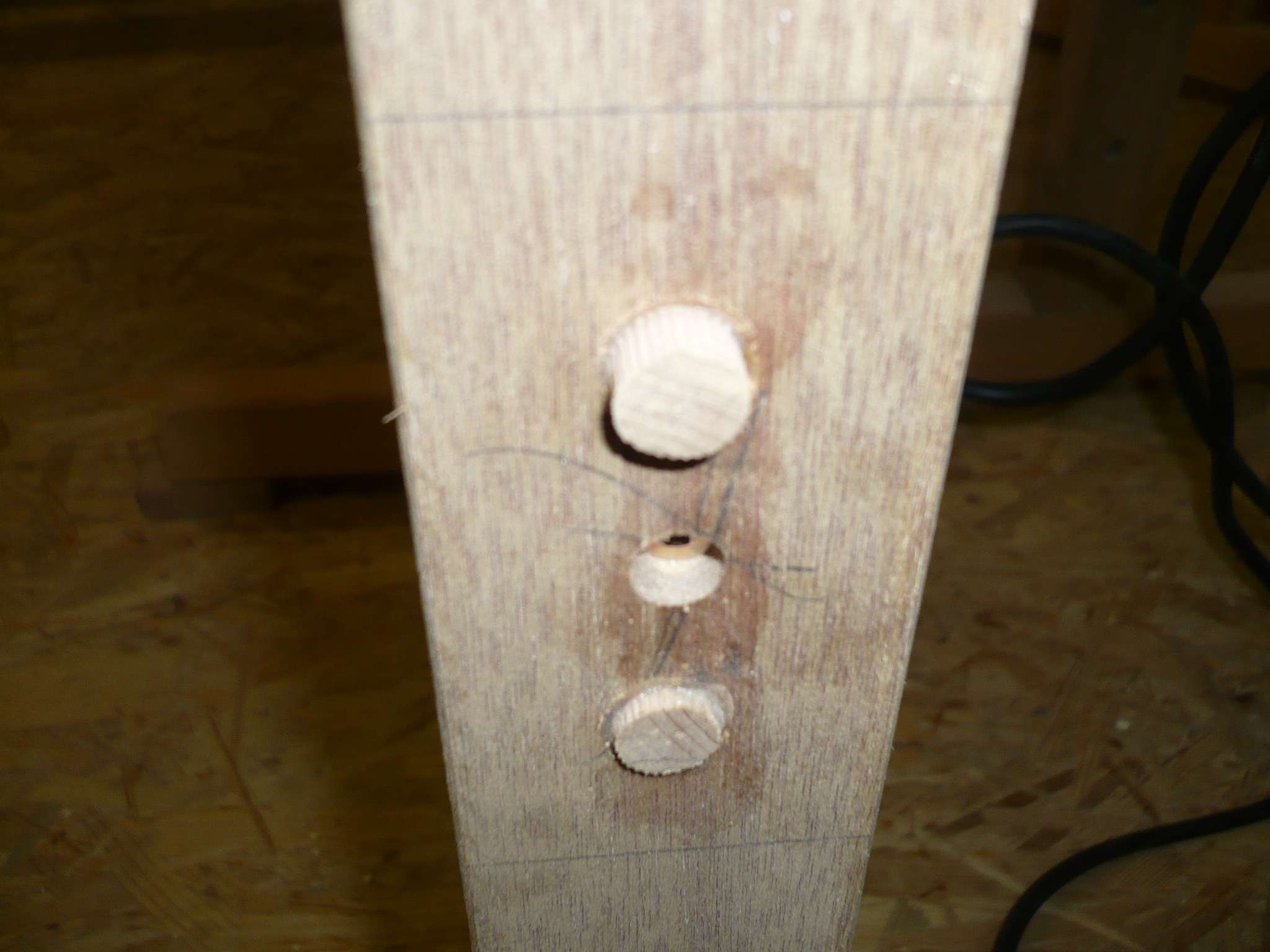

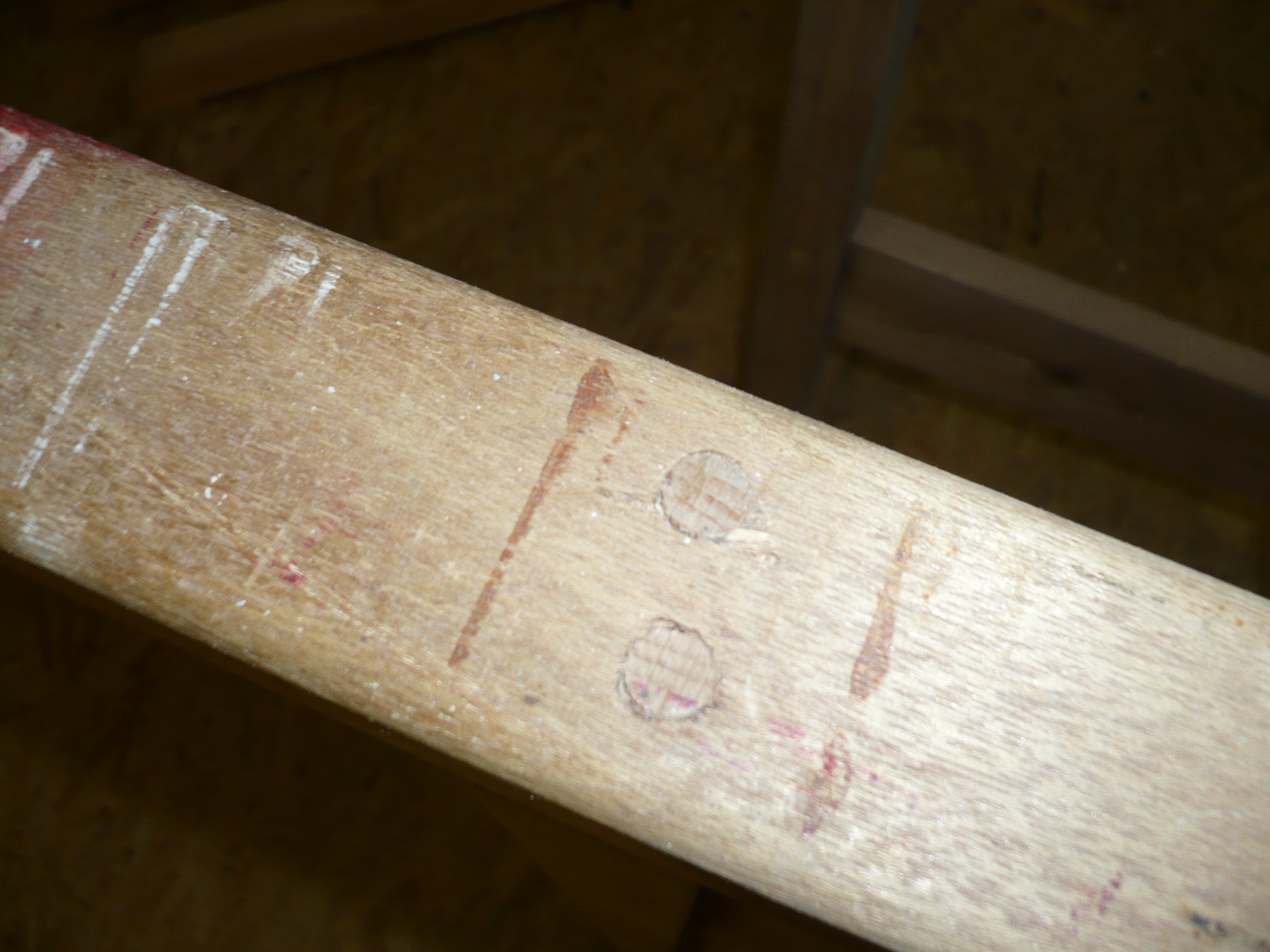

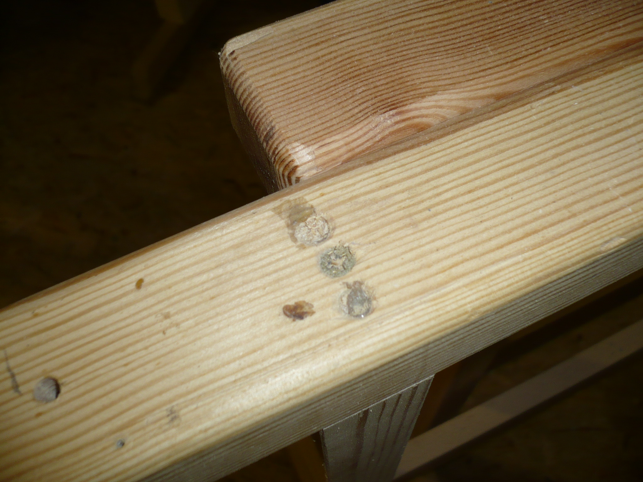

    Auch noch einige Bilder für die Dübelverbindungen an den Arbeitsböcken.
