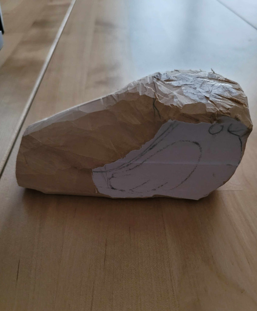

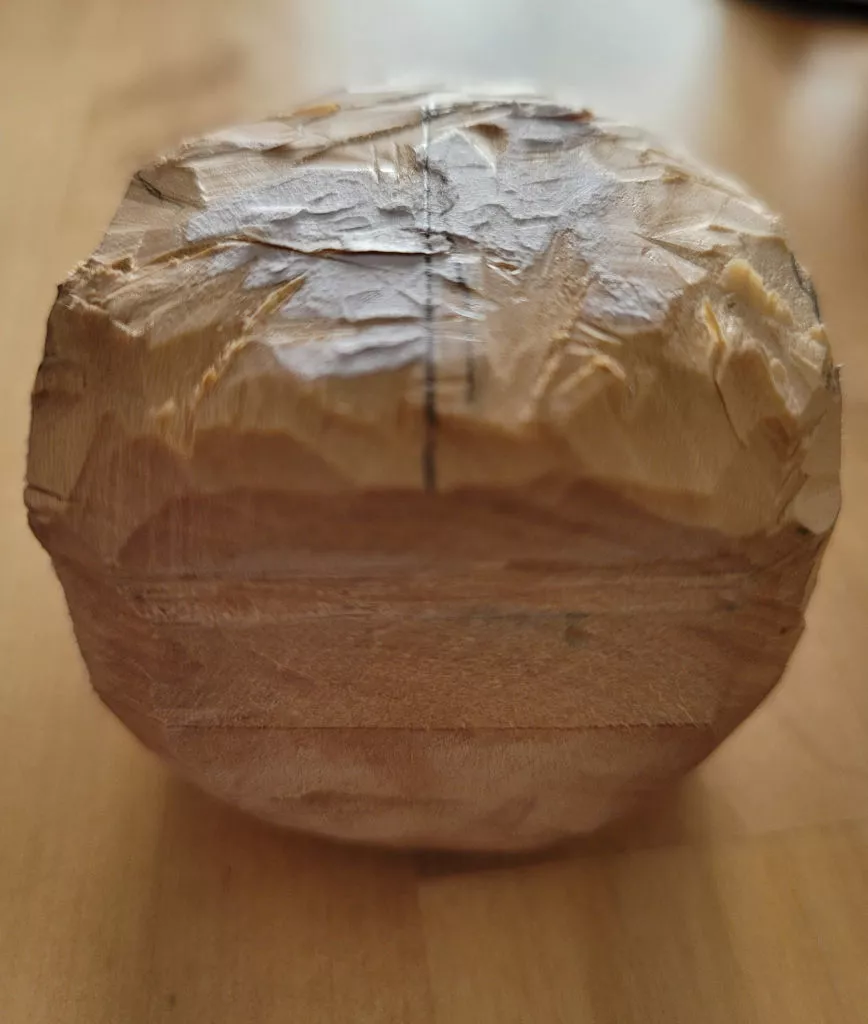

Hallo Addi,
ergänzend zu den Tipps von Berkow würde ich dir noch raten, die Mittellinie (vom Schnabel über den Kopf bis zum Schwanz) wieder neu in Bleistift aufzuzeichnen (vom Schnabel über den Bauch bis zum Schwanz ebenfalls). Diese Linie zeigt dir sehr genau, wo du noch was weg schnitzen musst, damit die Symmetrie wieder stimmt.
Wenn die Mittellinie beim Schnitzen verschwindet (was völlig normal ist), dann solltest du sie aber nachzeichnen, und zwar bevor sie komplett weg geschnitzt ist (das geht etwas leichter als eine ganz neue Linie anzulegen, was aber auch kein Problem ist). Auf diese Weise hast du beim Schnitzen immer eine Orientierungslinie, obwohl du sie wegen der notwendigen Formgebung (zumindest abschnittsweise) ständig weg schnitzen wirst.
Also: zwischendurch immer wieder zum Bleistift greifen. Das wird dir bestimmt auch helfen.

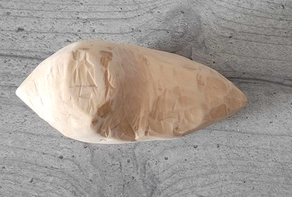

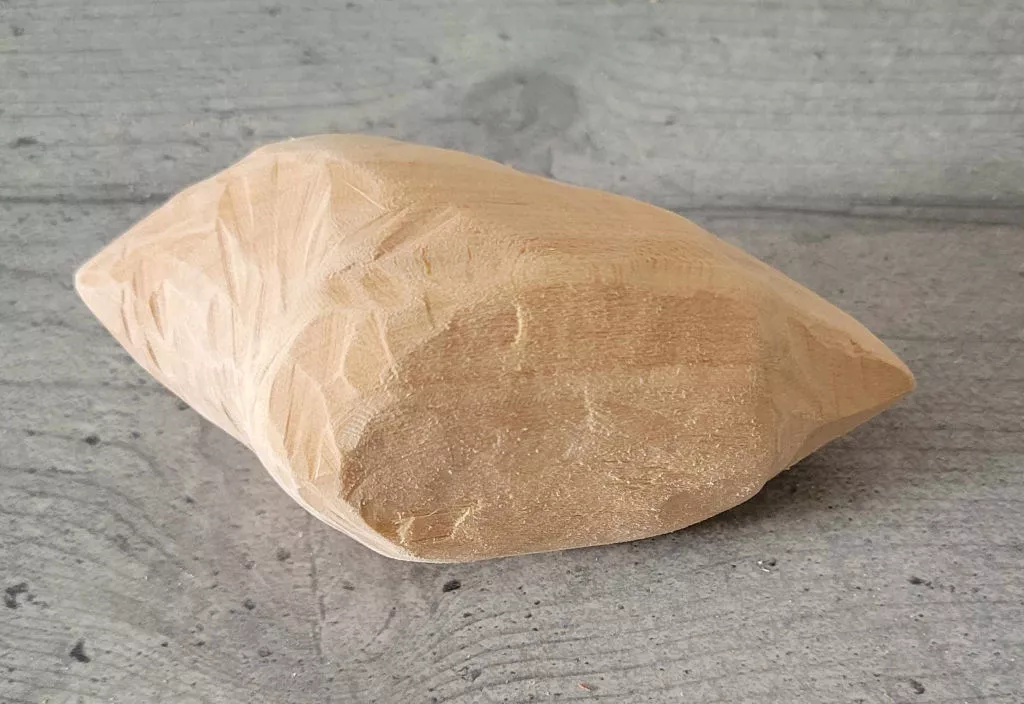

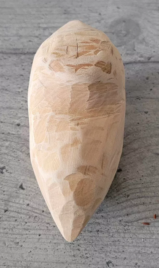

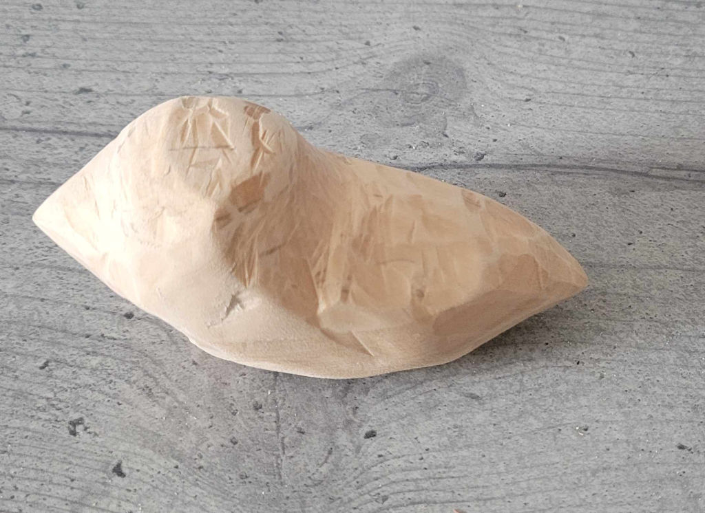

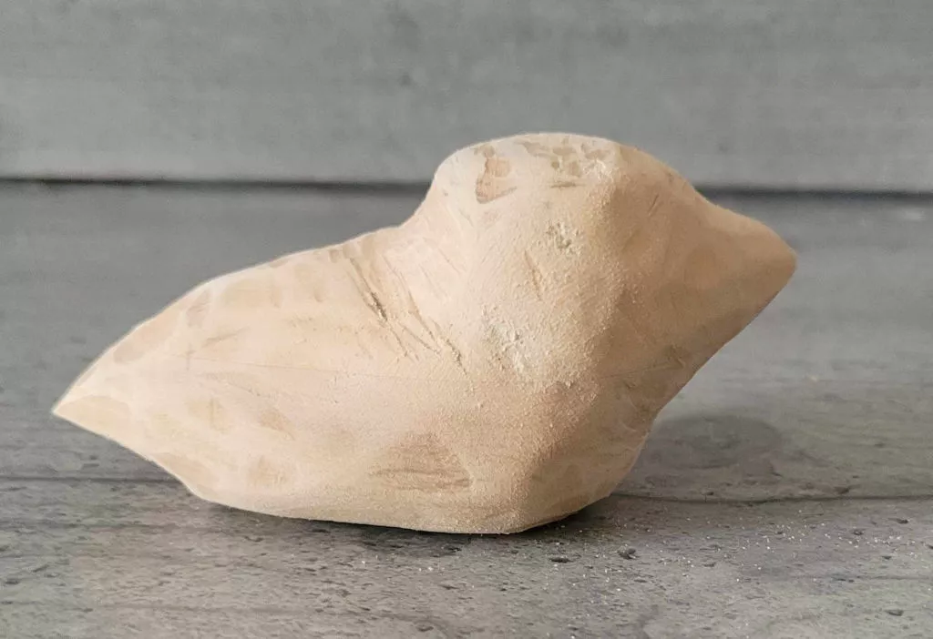

Ich habe an dem Vogel weiter gearbeitet. Ich finde, dass er nun gleichmäßiger ist. Durch das Schleifen mit verschiedener Körnung (80, 120, 320) konnte ich viele Unebenheiten entfernen. An den angedeuteten Flügeln muss ich noch arbeiten, sehe ich gerade. Dabei habe ich schon viel versucht, sie sauber zu machen (Zahnstocher, kleines Messer, sowas wie Dremel (aber andere Marke)... aber nichts hat wirklich geholfen.
Die Löcher vom Zirkel sind zu tief...
Addi

Hallo Addi,
die Grundform ist ja ganz hübsch geworden, die Zirkelstiche sind ärgerlich, aber lehrreich.
Aber wie kommt es zu den massiven Schäden an beiden Seiten? Sind das Öffnungen, um separat geschnitzte Flügel einzusetzen?
Wenn nicht, weiß ich nicht, wie du das retten willst. Es ist schade, weil die Klebekante schön verläuft, und nach dem ölen hätten die leicht unterschiedlichen Holzfärbungen zwischen Rücken und Bauch toll gewirkt...
Bin gespannt, wie es weiter geht und auf eine Erklärung für die "Seitenschäden"
Gruß Christian

Leider gibt es keinen Smily für peinlich oder schämen... Ich wollte Flügel andeuten, hätte mich aber vorher besser informieren sollen, wie das geht!

Ah, verstehe. Ich schnitze selten Formen, die es in echt gibt, deshalb hab ich mit sowas wenig Erfahrung. Ich denke, man hätte von Anfang an, bzw. ab deinem Stand bei den Bildern #19 den Bereich der Flügel stehen lassen sollen, und nur den Rest "ausdünnen"; die Flügen liegen ja auf dem Vogel auf und sind keine Vertiefung. Dann am Ende Schnabel und Flügel ausarbeiten.
Ich würde trotzdem noch was aus dem Vogel machen...muss ja nicht echt aussehen. Überleg dir was, und versuch es einfach.
Wenn du jedoch diesen Vogel unbedingt umsetzen willst, glaube ich , du musst neu anfangen.
Gruß Christian

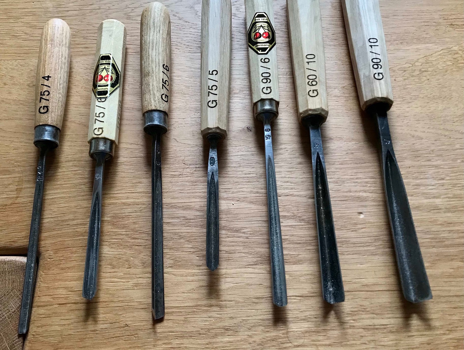

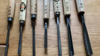

Hallo Addi,
auf dem Foto kannst du die Geißfüße sehen, die sich im Laufe der Zeit bei mir angesammelt haben. Es sind 7 verschiedene Eisen.
Die Beschriftung ist von mir und bedeutet:
G = Geißfuß, dann folgt der Öffnungswinkel (60, 75 oder 90 evtl. auch 100 Grad), und dann die Seitenlänge (4, 5, 6 oder 10 mm).
Ein Geißfuß mit einer Seitenlänge von 3 mm ist ziemlich klein und eher was für filigranere Schnitzereien. Ich würde dir für deinen ersten Geißfuß den Stich 39 mit einer Seitenlänge von 6 mm empfehlen. Den habe ich in meiner Sammlung mit "G 75/6" beschriftet.

Hallo Kritzel,
6 Millimeter Seitenlänge ist ein gutes Mittelmaß. Es ist auf keinen Fall zu groß. Der Geißfuß dringt ja nicht sofort bis auf 4, 5 oder gar 6 mm Tiefe ins Holz, sondern bleibt beim Schnitt erst mal an der Oberfläche. Weitere Vertiefungen der V-förmigen Kerbe erzielt man ja nur, wenn man mit dem Geißfuß mehrfach durch die selbe "Rille" durchgeht (sofern man ihn nicht von Anfang an mit roher Gewalt ins Holz drückt).
3 Millimeter Seitenlänge ist für viele Anwendungen zu klein. Sie macht einen Geißfuß zu einem "Spezialwerkzeug" für filigrane Arbeiten. Wenn's mal etwas tiefer gehen soll, kann man das kleine Eisen nicht gebrauchen.
Nur für das Andeuten von Flügeln beim Schnitzen eines Vogels braucht man aber sowieso keinen Geißfuß. Das geht genauso gut mit einem ganz normalen Rosenmesser - wenn man damit den Kerbschnitt hinreichend geübt hat. Mit dem Rosenmesser kann man zudem jeden beliebigen Winkel einer V-Kerbe realisieren - man kann sich also den im Foto gezeigten Satz Geißfüße komplett sparen. Ein scharfes Rosenmesser kann nämlich alle diese Fälle auch abdecken.
Aber wenn man trotzdem mit dem Kauf eines Geißfußes liebäugelt (was ich durchaus verstehen kann), würde ich den Stich 39 mit einer Seitenlänge von 6 mm empfehlen. Damit kann man ganz flache V-Kerben (genau wie mit einem Eisen, dass nur 3 mm Seitenlänge hat), aber auch deutlich tiefere V-Kerben (was mit nur 3 mm Seitenlänge nicht möglich ist) schneiden.
Welche Seitenlänge hat denn dein Geißfuß? Halt doch mal ein Lineal dran. Mein kleinster Geißfuß hat eine Seitenlänge von 4 mm. Ich nehme aber meistens einen mit 6 mm Seitenlänge.
