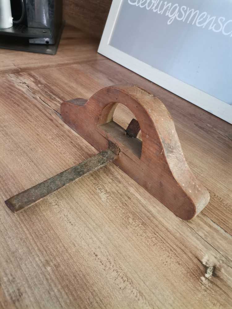

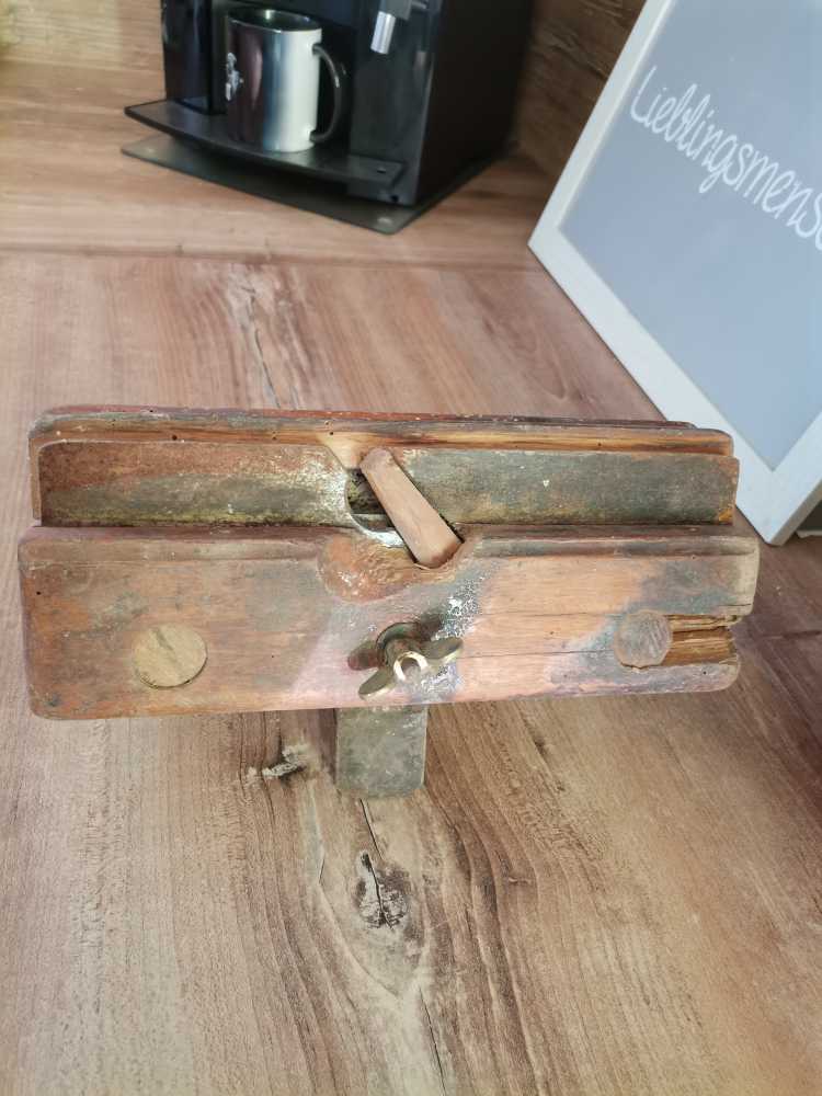

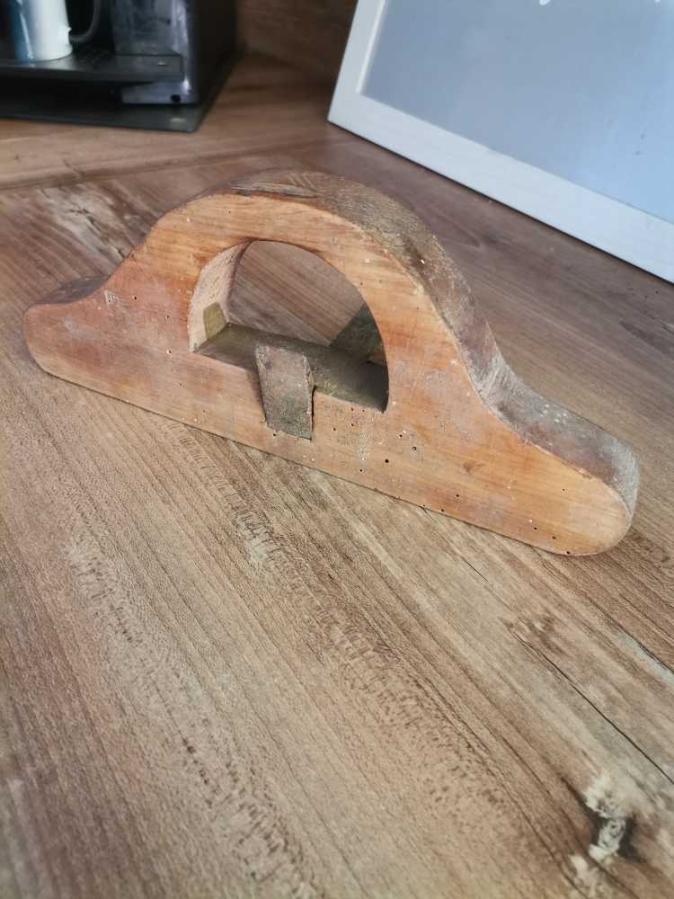

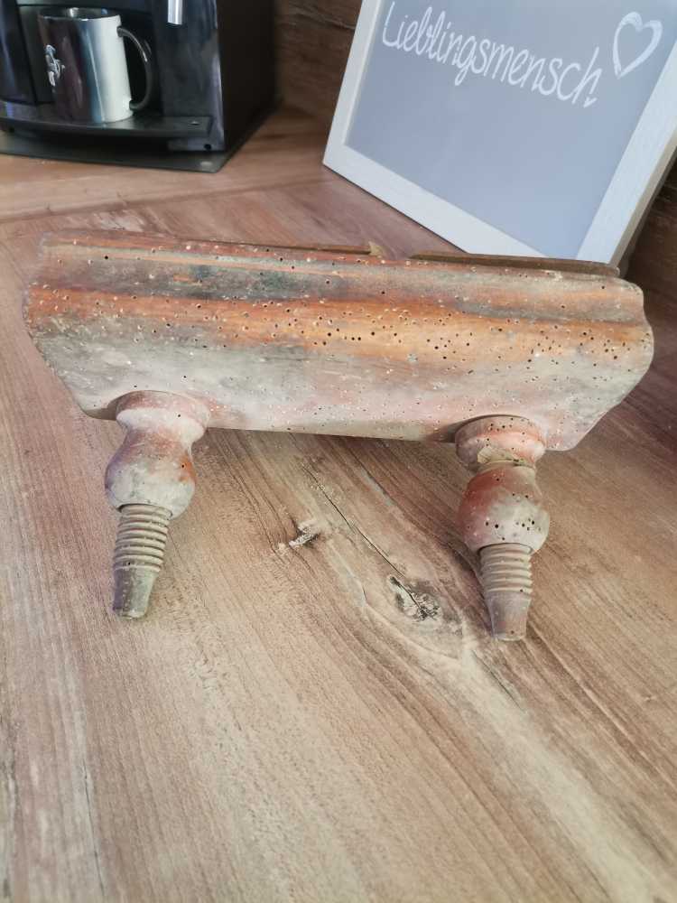

Werkzeugbestimmung, was ist es?
  • Hallo Heike,
    Das erste Teil ist ein Grundhobel, das Zweite ein Falzhobel. Beide Werkzeuge sind uralt und in dem Zustand (ohne Aufarbeitung) nicht zu gebrauchen. Der Falzhobel ist von den kleinen Holzwürmchen schon derart "durchgefressen", dass man ihn möglicherweise kaum noch renovieren kann.

  • Hallo Heike,
    da war Bernd mal wieder viel schneller als ich. Als ich das neulich gesehen hatte, hatte er schon geantwortet und ich wollte nicht doppeln. Ich kann hier nur noch ergänzend die ursprüngliche Verwendung der beiden Hobel hinzufügen. Grundhobel wurden insbesondere im Treppenbau eingesetzt, bevor es Oberfräsen gab. Mit ihnen wurden die Ausnehmungen für die Stufen in den Treppenwangen auf gleichmäßige Tiefe gebracht. Mit einem Falzhobel nimmst du quasi eine rechteckige Kante aus einer Brettecke heraus, gerne verwendet, um besonders stabile Platten herzustellen, bei denen die Leimflächen überlappend sind. oder für geleimte Eckverbindungen. Ein Stück Geschichte der Handwerkskunst an dem man sich selbst in diesem etwas mitgenommenen Zustand noch erfreuen kann.
