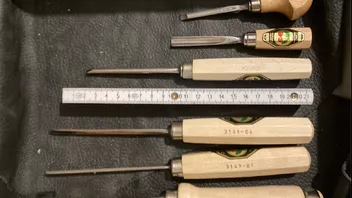

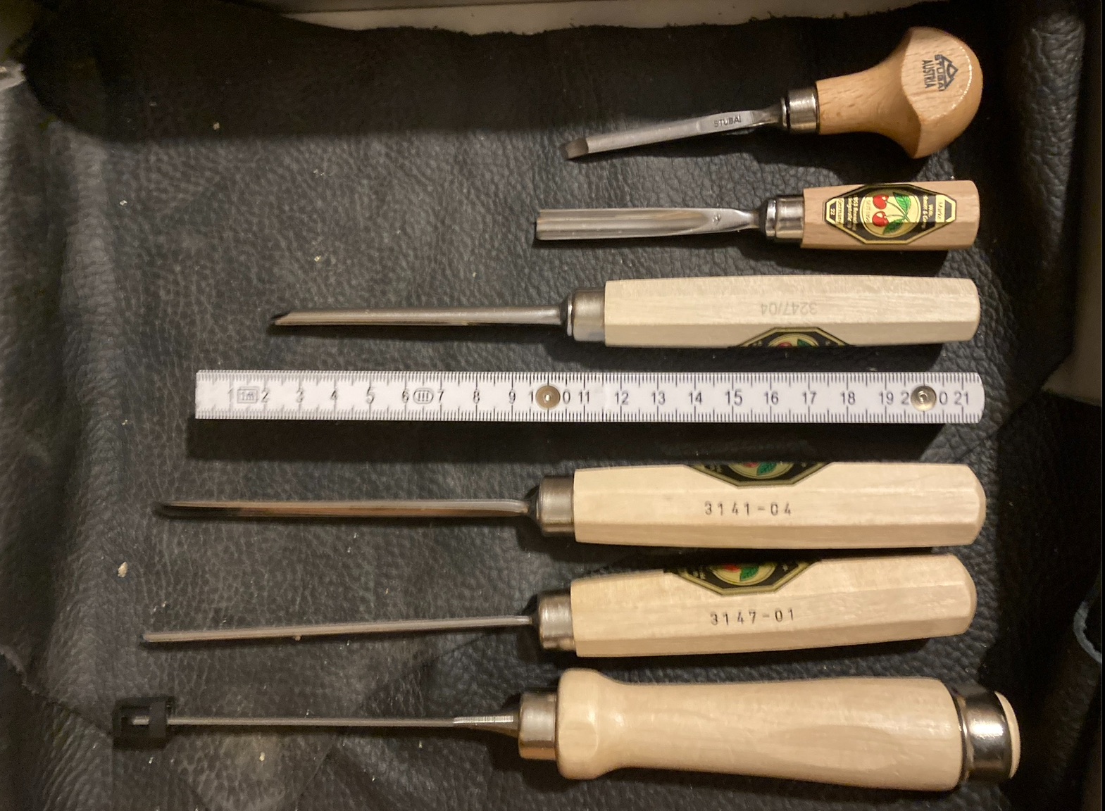

    6mm Stich 1 für Flächen
    4mm Gaisfuss mit V-Schneide für Kerben
    8mm Stich 8 für runde Vertiefungen
    4mm Sich 11 für schmale runde Vertiefungen
    Liegen jeweils um 20 Euro.
    Ich finde die Kompaktform einen guten Mittelweg, größer geht auch, weil man Springerle besser irgendwie ein-/festspannen wird und das Eisen mit beiden Händen führt.
    Es kommen dann sicher spezielle Wünsche auf. Die nächste Ergänzung für die Feinheiten könnte sein:
    1-2mm Stich 11
    2mm Stich 1
    Stich 1 ist Balleisen/Stemmeisen mit gerader Schneide
    Stich 2-11 hat eine U förmige Schneide (höhere Ziffer = stärker gebogen)
    Gaisfuss hat eine V förmige Schneide
    Anbei ein Foto zum Größenvergleich, hoffe das hilft weiter.

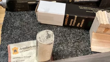

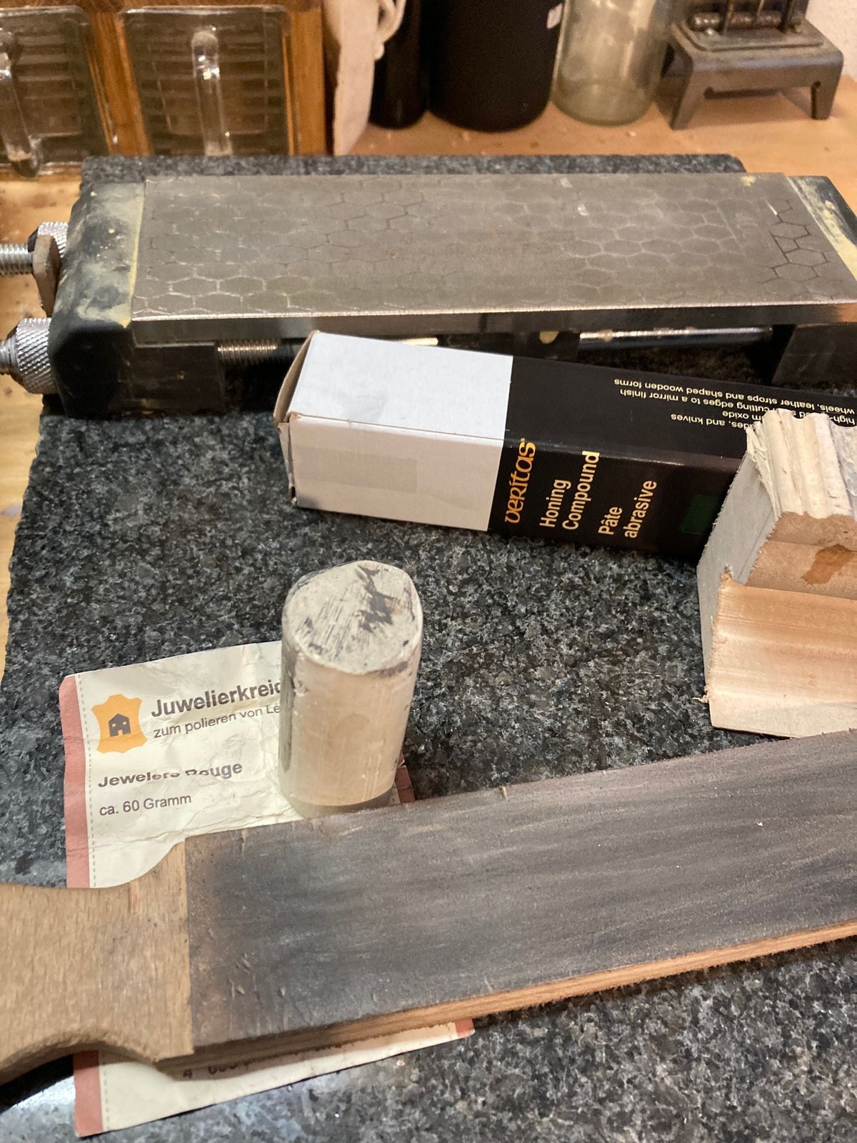

    Mir reicht eine gute "Gebrauchsschärfe" und ich hab das folgende auch für Hobelmesser, Stemmeise, Küchenmesser, Hobbyskalpel, Taschenmesser usw. im Einsatz. Weil ich kein Öl in der Nähe von Holz will, hab ich beschlossen, komplett auf Wasser zu setzen.
    Zum Schärfen benutze ich:
    Diamantwendeplatte 400/1000 (mit Wasser oder Glasreiniger)
    zum Grat entfernen, Abziehen und Polieren:
    (Natur-)Lederriemen mit Juwelierkreide, gute Polierpaste geht sicher auch
    zum Abziehen von Formeisen:
    Holzstücke mit Polierpaste
    Diamantplatte deshalb, weil man die nicht "abrichten" muss. (Bei Schleifsteinen bildet sich mit der Zeit eine Mulde, die man dann z.B. mit einem Abrichtblock wieder rausarbeiten muss).
    Hochgelobt sind solche von der Firma DMT, leider teuer. Meine Wendeplatte hat mit Halter ca. 30 Euro gekostet. Kann sein, daß ich Glück hatte, aber ich bin voll zufrieden.
    Mit der 400 Körnung bekomme ich leichte Scharten aus der Schneide, dann 1000.
    (bei den Körnungen gibt es übrigens einen Unterschied zwischen Japanisch und sonstige)
    Körnung 1000 nehme ich, wenn Abziehen auf dem Leder nicht mehr reicht.
    Dann geht es darum, den "Grat" abzuziehen und zu polieren.
    Das "Polieren" mache ich eigentlich ständig nebenbei und erhalte damit die Schärfe aufrecht.
    Ich habe seltenst das Gefühl, daß ich Schnitzmesser wirklich schleifen muss.
    Vielleicht mal, wenn ich die draußen im Einsatz hatte, Dreck im Spiel war oder richtig hartes Holz bearbeitet wurde.
    Das Leder passt sich ein wenig der gekrümmten Schneidenform an.
    Für starke Krümmungen oder Innenseiten schneide ich die Profile mit dem Eisen und präpariere es mit der Schleifpaste.
    Gut funktioniert auch eine Lederscheibe mit Polierpaste auf einem Dremel, aber vorsichtig.
    Alles was mit Polieren zu tun hat wird mit zunehmendem Gebrauch besser.
    Ich hänge mal ein Bild von dem an, was ich konkret verwende.
