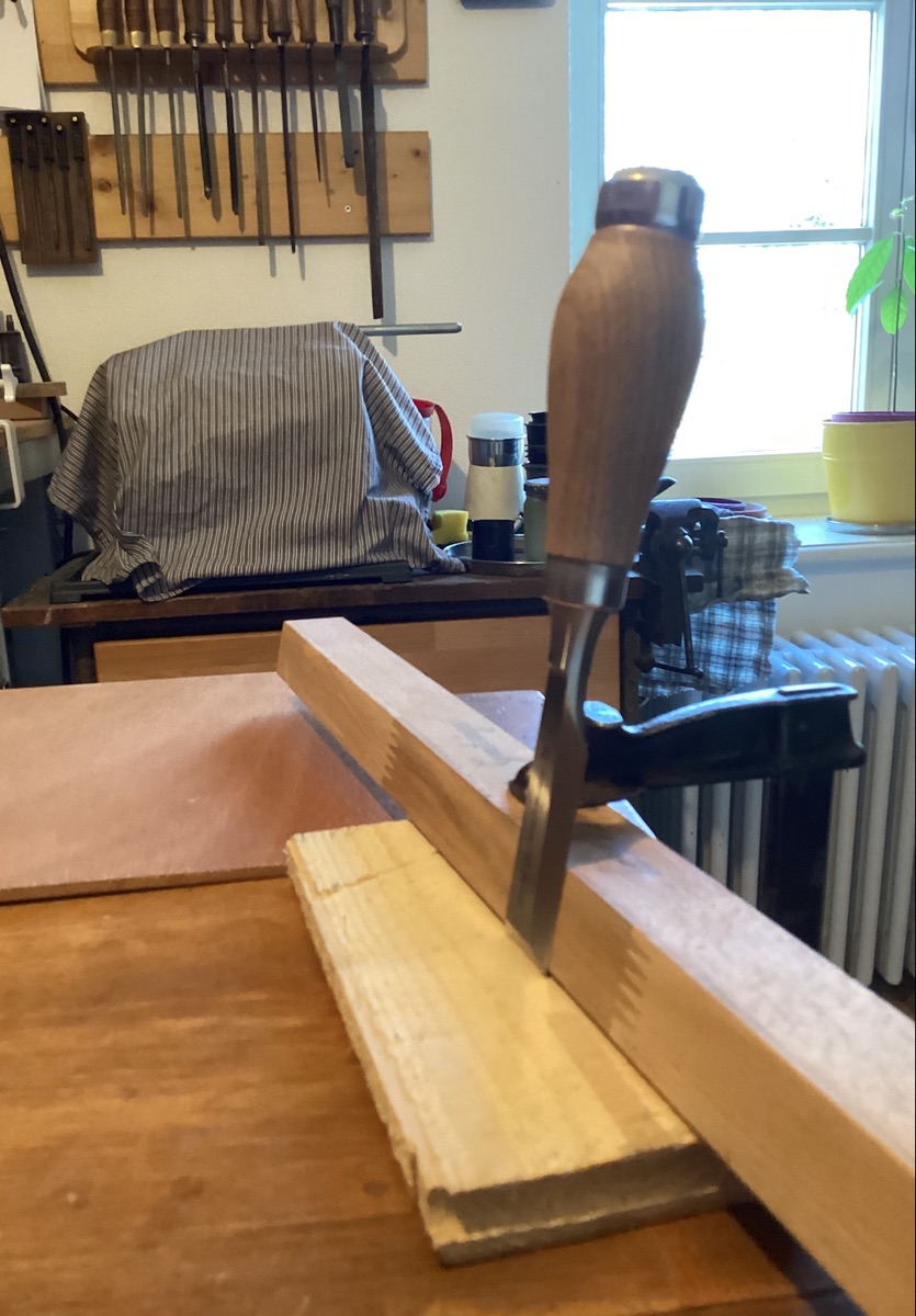

      Ich habe ein Relief geschnitzt und weiss einfach nicht so recht, wie ich den inneren Rand am Rahmen schön, sauber und gleichmĂ€ssig bekommeđŸ€”
      welche Eisen nehme ich da?
      Wie ist da die Vorgehensweise?
      Ecken einschnitzen und dann die FlÀche dazu?
      Mit Balleisen oder Geissfuss?
      Über RatschlĂ€ge wĂŒrde ich mich riesig freuen.
      viele GrĂŒsse
      Heike

  • Ich hatte lange ĂŒberlegt, wie man hier helfen soll. Ein bestimmtes Messer gibt es dafĂŒr nicht. FĂŒr mich kĂ€me nur infrage, ordentliche geradlinige Striche oben auf dem Rand zu ziehen. Unten eine gerade Linie auf dem Grund ringsum auszuarbeiten. Der Abstand zwischen den beiden Linien ergibt dann die SchrĂ€ge des Randes, wenn der nicht gerade heruntergehen soll. Der Rest ist Feinarbeit mit einem geraden oder angeschrĂ€gten Balleisen. Im Prinzip den Rand sauber herausschĂ€len. Man könnte auch das Relief auf einen FrĂ€stisch aufspannen und das FrĂ€swerkzeug arbeiten lassen. Freiraum fĂŒr den Rand ist genug vorhanden. Dann ist das jedoch kein Schnitzen mehr.

  • hurra, ich hab es fertig. Der Rat mit der Holzleiste hat mir sehr geholfen. Vielen Dank dafĂŒr. Und ich weiss beim nĂ€chsten Relief, wie ich schon von Anfang an mit dem Rand umgehen muss😄👍
