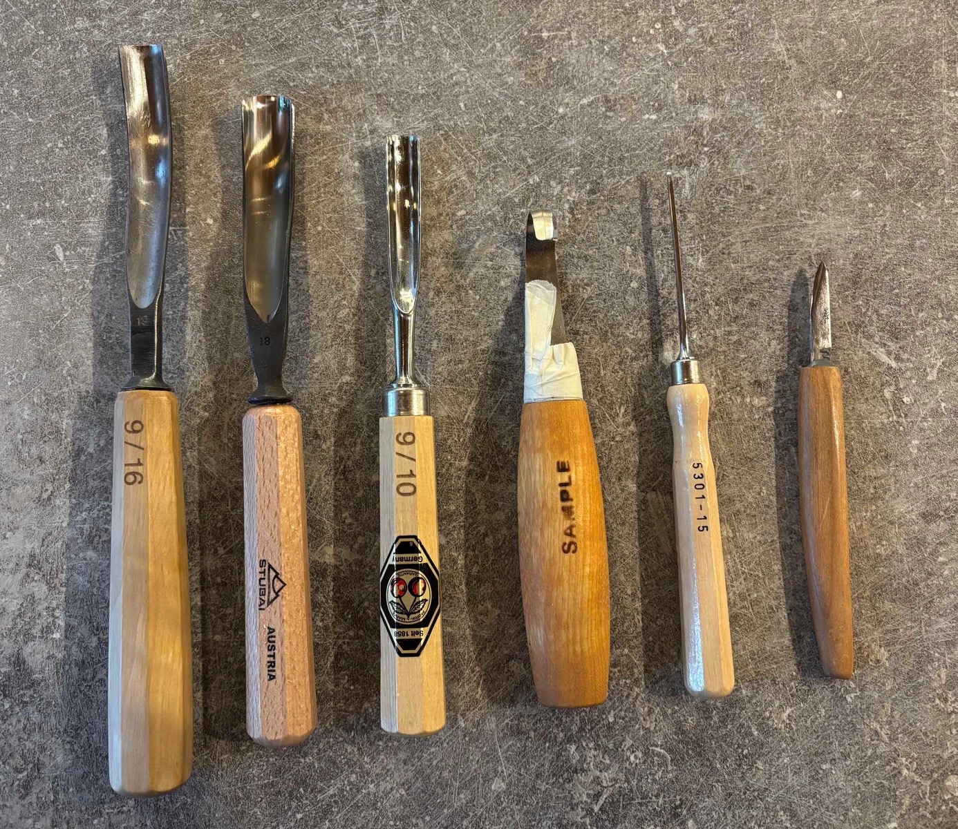

    Zunächst ein paar Anmerkungen zum Löffelschnitzen. Bei der klassischen Methode wird Grünholz verwendet, und die Laffe wird normalerweise mit einem Löffelschnitzmesser ausgehöhlt. Das geht in Grünholz auch ganz gut, wenn man mit dem Umgang eines solchen Spezialmessers hinreichend geübt ist. Nimmt man das Hakenmesser (das auf dem Foto abgebildete ist von Morakniv) zum Aushöhlen von trockenem Holz, wird das Schnitzen zur Quälerei für die Finger. Hakenmesser sind fürs Grünholzschnitzen gedacht. Man wird ein Gefühl dafür entwickeln, wie so ein Messer schneidet. Es nimmt nämlich nur sehr dünne Späne ab. Will man damit tiefer eindringen - was eigentlich ja auch erwünscht ist - blockiert das Messer, bzw. man benötigt (auch bei Grünholz) viel Kraft, einen solchen Schnitt durchzuziehen. Erschwerend kommt die Tatsache hinzu - wie du schon selbst herausgefunden hast - dass die Schneide des Hakens konstruktionsbedingt ziemlich weit vom Griff entfernt ist. Man kann mit den Fingern (z.B. mit dem Daumen) also nicht nahe genug am Schnittbereich drücken. Es tut weh, wenn die Finger auf den Rücken des Hakenmessers drücken. Erleichterung hat mir hier eine "Polsterung" aus Malerkrepp verschafft (siehe Foto). Sie "verlängert" sozusagen den Griff des Messers in Richtung Schneide. Das wird dein Problem zwar auch nicht lösen, aber doch spürbar verkleinern. Wenn der Holzgriff für die Hand zu dick ist - kein Problem - den kann man sich ja selbst dünner machen.

    Aus diesem Grund würde ich dir empfehlen, mal darüber nachzudenken, ob du das Aushöhlen nicht mal mit einem Hohleisen versuchen solltest. Die gibt es nicht nur in Groß (sogenannte Bildhauereisen z.B. ganz links auf dem Foto, direkt daneben der selbe Stich 9/16, allerdings von Stubai, ist deutlich kleiner, ist mir sogar zu klein), sondern auch in Klein (bei Kirschen heißen die Kleinen "Kerbschnitzeisen", auf dem Foto in der Mitte: Stich 9/10), und sogar in ganz Klein (sogenannte Mikroschnitzeisen, auf dem Foto rechts neben dem Hakenmesser). Da ist für dich bestimmt was dabei.
    Ganz rechts: ein selbstgemachtes, sehr kleines Schnitzmesser (zum Ausschnitzen von kleinen Schriften).

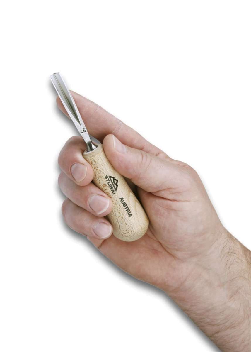

    Hast du diese Werkzeugform (Linolschnittmesser oder ggf. Mikroschnitzeisen) auch schonmal gesehen/gegoogelt?
    Diese haben grob 13cm Gesamtlänge.
    Mikrobeitel / Mikro Schnitzeisen
    Dieser Mikro-Schnitzeisensatz besteht aus 6 einzelnen Linolschnittbeiteln der Marke Stubai. Die Messerzusammenstellung wurde dem Buch " Schnitzen…
    www.schnitzerbedarf.de
