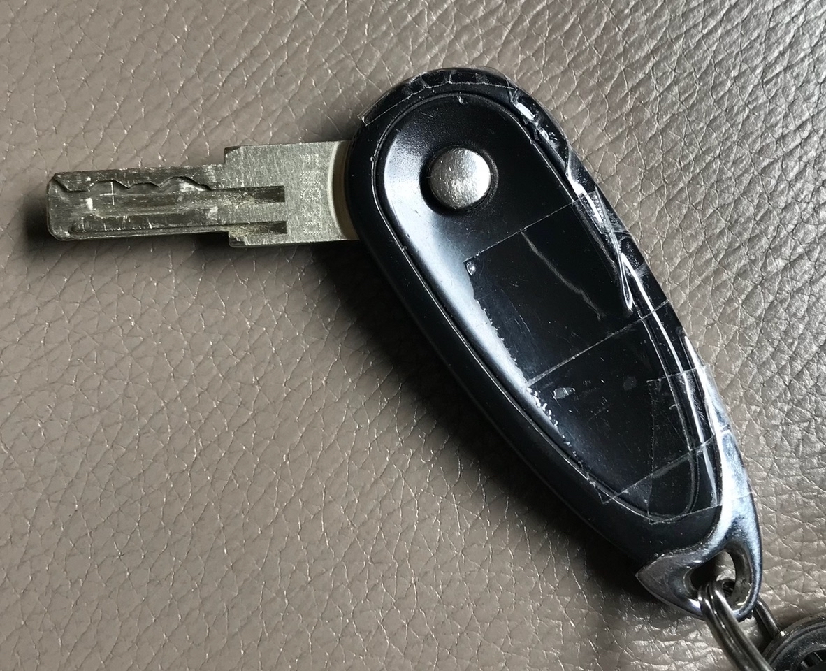

    Die Not bestand darin, dass das Schlüsselgehäuse des FaWO-Klappschlüssels für unseren Wohnwagen beim Abschließen plötzlich auseinander gebrochen ist. Auf Bild 1 sieht man, dass ich die beiden schwarzen Hälften des Schlüsselgehäuses mit TESA-Film provisorisch wieder zusammengeklebt habe:
    Bild 1: Der Klappschlüssel, der nur noch von TESA-Film zusammengehalten wird

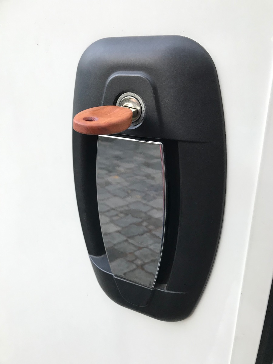

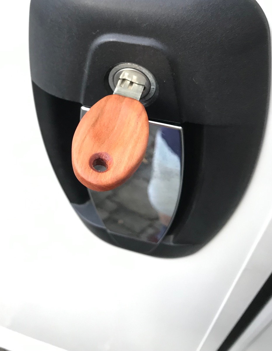

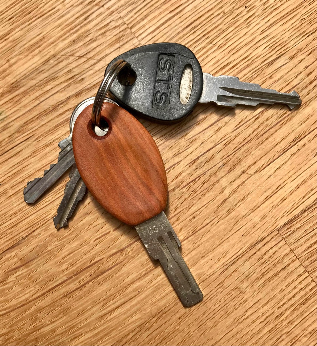

    Die Tugend: Nachdem ich dies alles in Erfahrung gebracht habe, reduzierte sich mein Interesse an einem neuen Klappschlüssel auf Null. Da der Schlüssel ohne Gehäuse zwar auch funktioniert, aber nur unter größerem Kraftaufwand mit Schmerzen an den Fingern (weil dessen Packende ohne Gehäuse zu klein ist), kam ich auf die Idee, ein neues Schlüsselgehäuse zu schnitzen. Ein kleines Stück Restholz vom Pflaumenbaum wurde aufgetrennt (halbiert). In eins der beiden Stücke habe ich mit der Oberfräse eine kreisförmige Vertiefung (Durchmesser: 20 mm) gefräst. Frästiefe: 3 mm. Für den Bart des Schlüssels habe ich noch eine Aussparung geschnitzt, sodass der Schlüssel genau passend ins Holz eingelegt werden konnte. Dann die beiden Hälften mit Holzleim bestrichen und genau so wieder zusammengelegt, wie das Holz vor dem Auftrennen war. In der Hobelbank wurde es dann fest eingespannt bis die Verleimung ausgehärtet war. Anschließend wurde die endgültige Form des neuen Schlüsselgehäuses ausgearbeitet (ein Loch bohren, die Form schnitzen und schleifen). Endbehandlung: Leinöl. Nachstehend einige Fotos vom Resultat. Ich bin zufrieden.
    Gruß Bernd
    Bild 2
    Bild 3
    Bild 4
