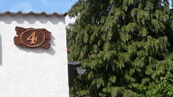

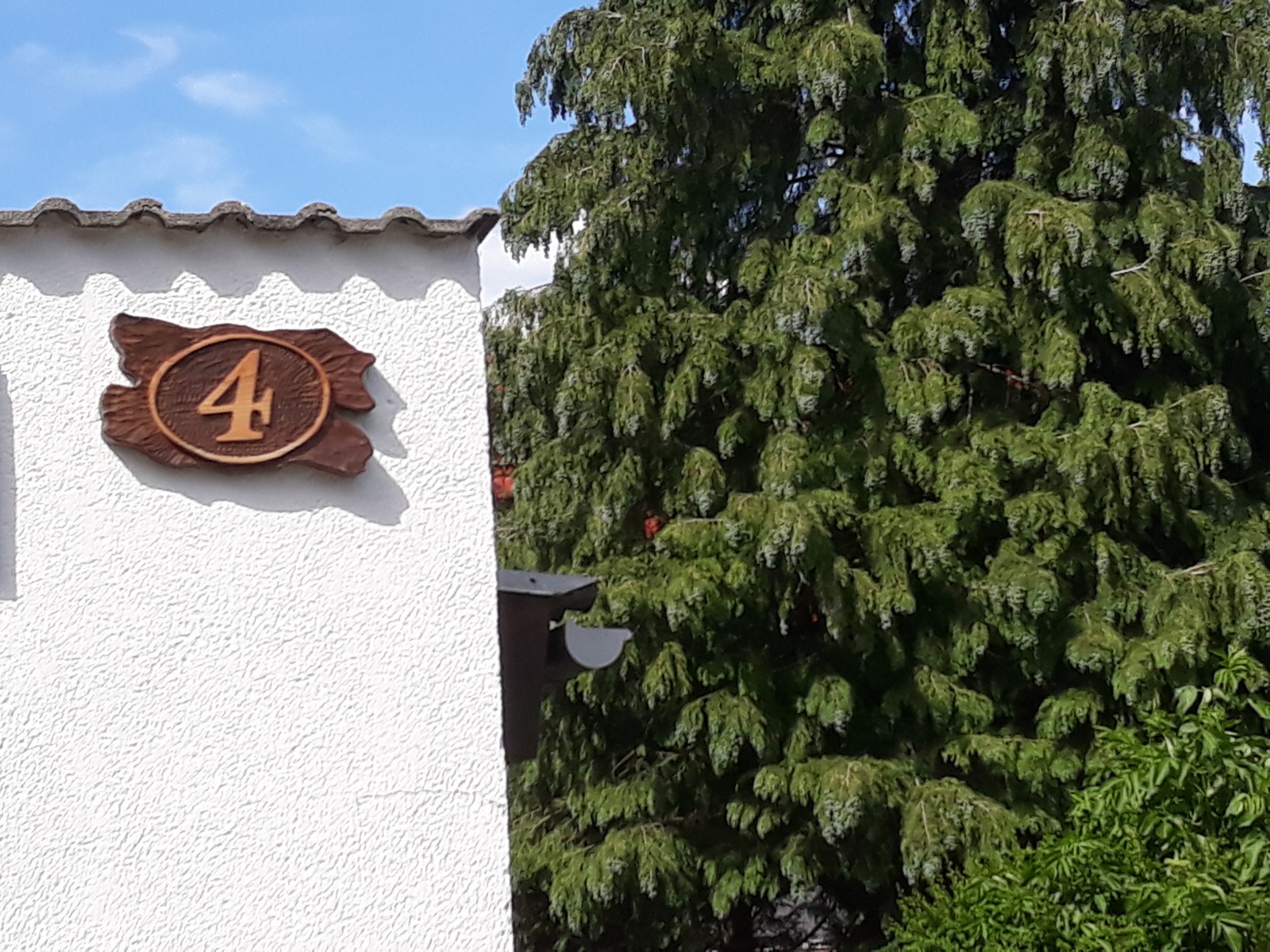

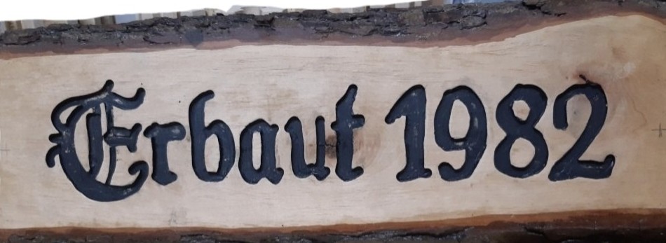

Hallo, das Holzbrett soll über der Tür unserer Gartenlaube befestigt werden.
Hat Spaß gemacht es herzustellen.
Mir gefällt die Schrift, passt zum Holz.
Hallo Kritzel, hab lange gesucht um diese Schrift zu finden . Jetzt sind wir schon zwei die es schön finden.![]()

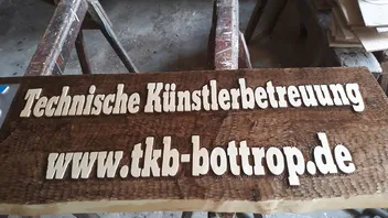

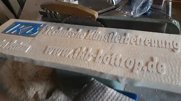

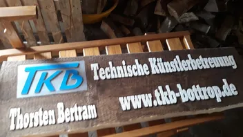

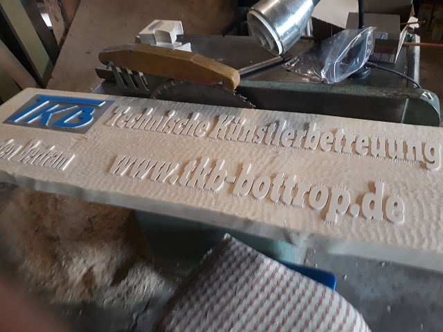

Es ist keine Schnitzarbeit aber Holz und Farbe ![]()
Cool. Danke fürs Zeigen. ( sieht besser aus als meins, sauberere Kanten. ) wodurch erreichst das?

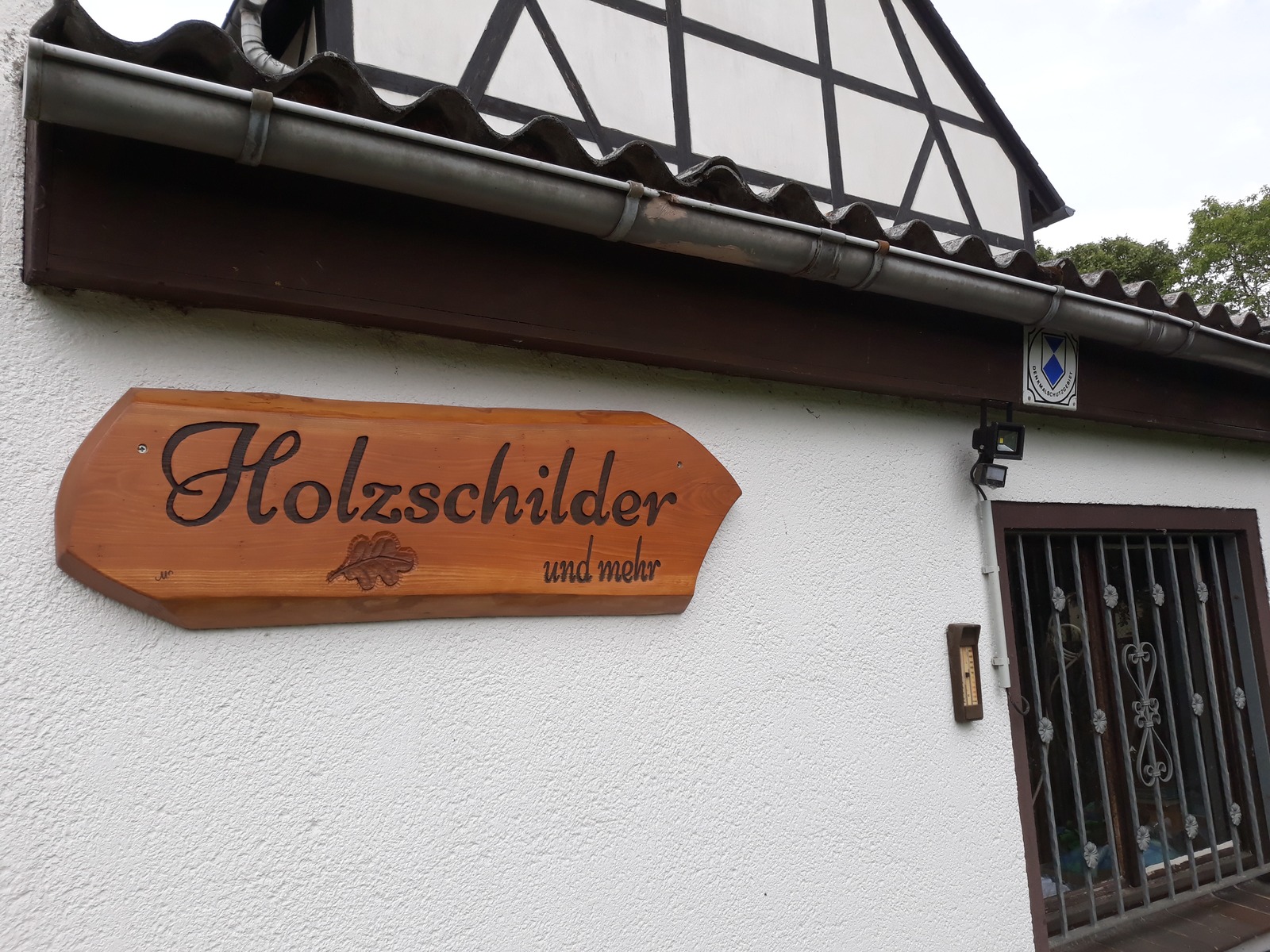

Hab mir das vergrößern lassen und mit der Oberfräse gemacht erst grob die Buchstaben mittig und danach die Ränder . Mal sehen hab noch ander gemacht werde mal suchen wo sie versteckt sind aufm PC.

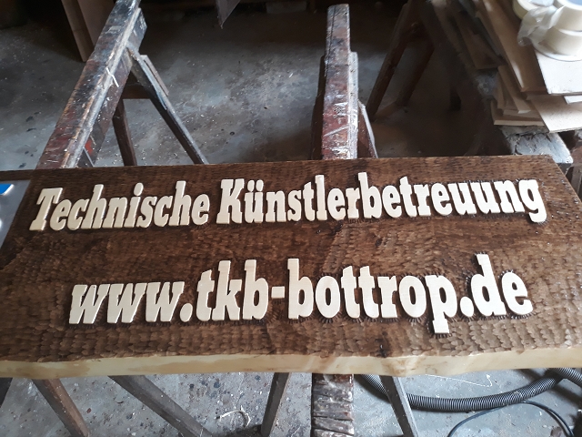

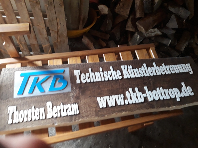

ein Geschenk für Verwandte
Mensch, Mario,
ich glaube, ich sehe heute das erste Mal deine Schilder. Sehr sauber herausgearbeitet. Gratuliere. In letzter Zeit hast du nichts mehr eingestellt. Hast du vom Schnitzen Abstand nehmen müssen?
Hallo Freischnitzer,
schön wieder einmal etwas von dir zu sehen. Weiter so.
Hallo Berkow , Danke für das Lob . Habe oft solche Schilder gemacht, das mit dem Schnitzen ist irgendwie etwas eingeschlafen mir fehlt in letzter Zeit der Antrieb .
Guten Abend Mario, die Schilder sehen toll aus. Das spornt mich an.

Hallo Mächler. Ich drucke mir das aus und lasse es dann vergrößern danach klebe ich die Vorlage auf mit Doppelseitigen Klebeband oder einen Pritt Klebestift das geht noch besser, ich habe eine Bosch Oberfräse.

Respekt Mario,
mir gefällt, dass Du so verschiedene Stile umsetzt.
Am TKB-Schild gefällt mir die Präzision, sehr passend und sicher braucht es dafür einiges an Übung 😊

Das ist eine gelungene Arbeit.Daumen hoch von mir.
Hoffentlich ist es hartes Holz, sonst verwittert es schnell, ( das Schild).

Hast du Lust ein wenig zu berichten, was du für Fräser verwendest?
Tolle Schilder sind das!
Es sind ganz normale Schaftfräser (keine billigen) für die Oberfräse nehm die ja nur für die Schrift .
Das andere mache ich mit gebogenen oder geraden Hohleisen.
