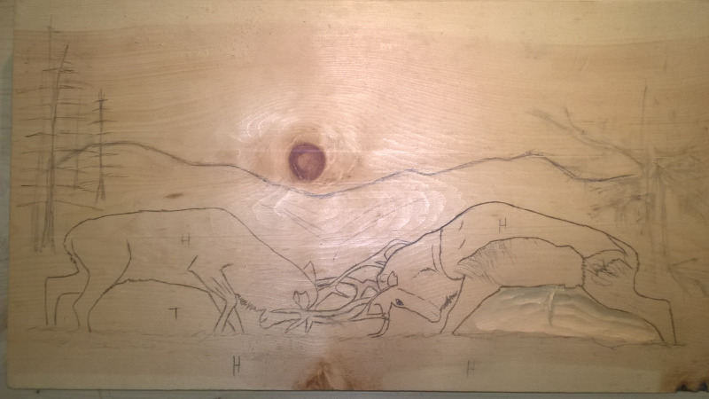

    Ich wollte den Ast der in der Mitte des Brettes war, dekorativ miteinbinden.
    Ich brauchte also ein Motiv welches mehr Breit als Hoch war.
    Nach einigem Suchen habe ich dann ein Foto zweier kämfender Rothirsche gefunden. Da ich aber wollte, dass sich diese klar vom Hintergrund abheben, war ich unschlüssig wie ich den Hintergrund bearbeite.

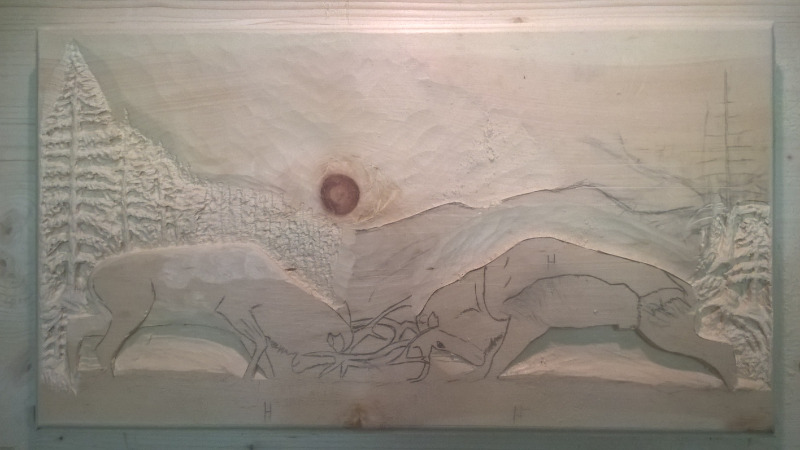

    Start;

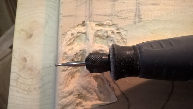

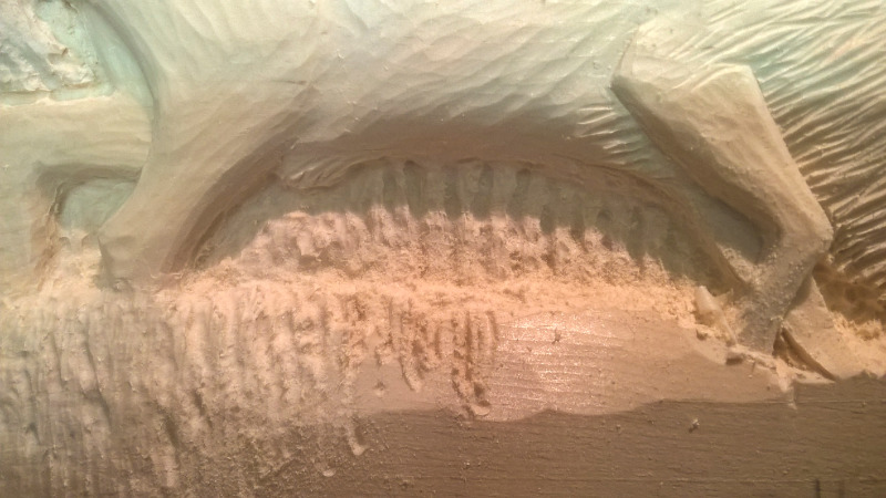

    Grundsätzlich geht das ganze ziemlich gut von der hand. Obwohl mit diesem Diamantfräser dauert das Bearbeiten ziemlich lang :sleeping:
    Den Fräskopf in der Mitte hab ich genommen um die Tannen in der Ferne zu imitieren.
    Mir ist klar, dass dies nicht unbedingt "Schnitzen" im herkömmlichen Sinn ist, die Idee ist jedoch mehrere Techniken zu kombinieren. Die Hirsche im Vordergrund werden, so ist der Plan- ausschliesslich mit Messern gearbeitet.

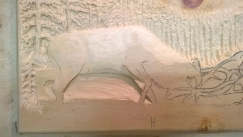

    Im Moment bin ich jedoch noch unschlüssig wie ich die Beinzwischenräume bearbeiten soll ?(
    Ideen sind herzlich willkommen 8o

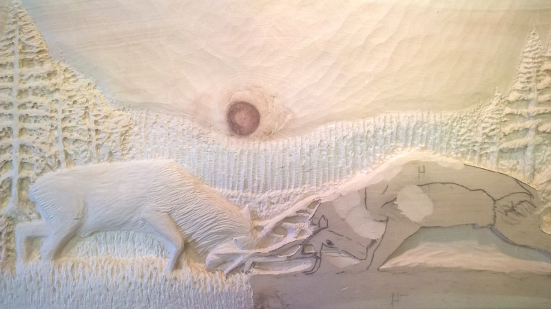

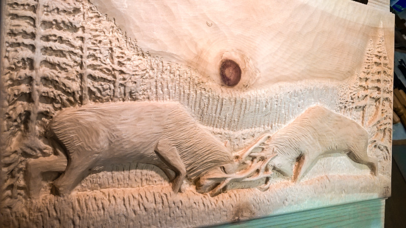

    Mittlerweile habe ich die Zeit gefunden an meinem Projekt weiterzuarbeiten.

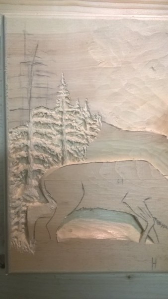

    Der Hintergrund ist mittlerweile fertig gestellt;

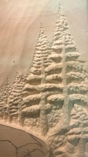

    In der Mitte sind mir jedoch die Tannen noch etwas zu "hoch". Ich überlage daher ob ich noch einen Hügel "einbauen" soll....
    Die grossen Tannen (links und rechts) wurden mit dem Diamantfräser ausgearbeitet;

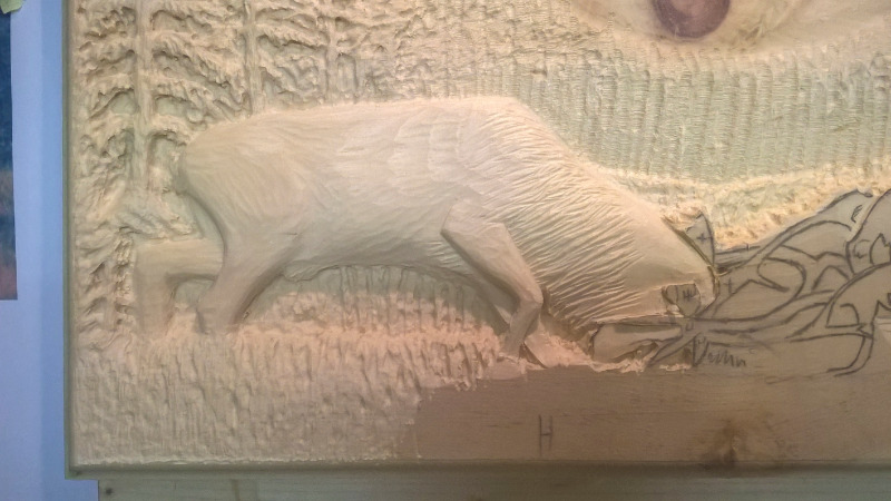

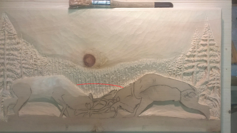

    Nun gehts an die Hirsche im Vordergrund. Ich hab festgestellt, dass es gar nicht so einfach ist die Kraft welche in dem Kampf steckt-in der Tiefe darzustellen;
    Morgen geh ich mal in die Bibliothek und hol mir ein Buch über Rothirsche :rolleyes:
    Ich halt euch auf dem Laufenden. Bis dann....
    Gruss Tom

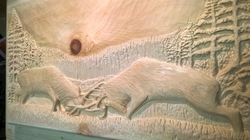

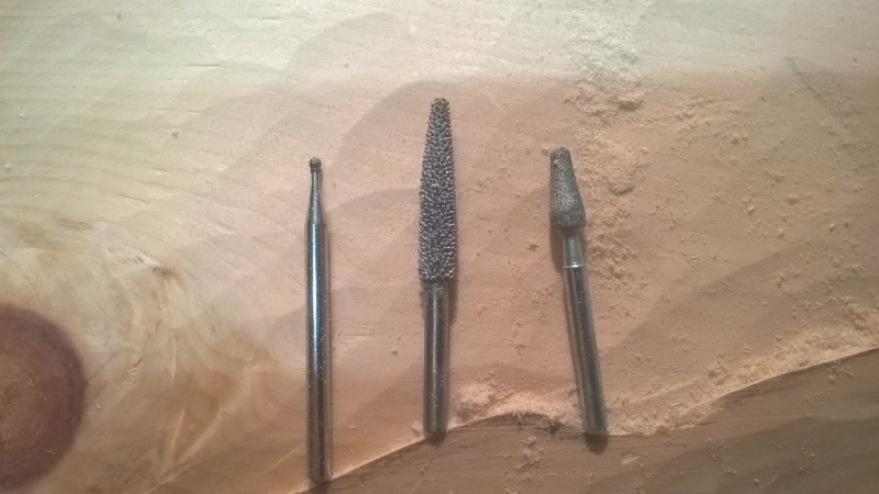

    Ja es handelt sich um einen Dremel. Was auf dem Bild 2 abgebildet ist, ist die Verlängerung mit der flexiblen Welle. Diese ist etwas handlicher als wenn du ständig das Endgerät in der Hand halten musst.
    Gewehrschäfte sind meist in Nussbaum oder Buche gehalten. Also um einiges Härter als Arve (Zirbe). Das gilt es zu bedenken.

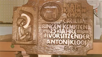

    Es ist in der Tat so, dass die meisten Fräser zum ausfransen neigen (siehe mittlerer Fräskopf Bild 3). Daher wurde der überwiegende Teil nur mit dem Diamantfräser (Links im Bild 3) gearbeitet. Lediglich die Tannen "in der Ferne" wurden mit dem mittleren Fräser gemacht und anschliessend mit dem Diamant nochmals geputzt.
    Der grosse Unterschied zum Gravierer ist die Art der Bearbeitung. Der Dremel hat eine rotierende Welle. Hinzukommt, dass die Werkzeuge immer rund an der Spitze sind. Der Gravierer arbeitet ähnlich wie eine Schlagbohrmaschine, ausser das du keine Drehbewegung hast. Gravurspitzen sind wie der Name schon sagt, spitz- nicht rund. Sie erlauben daher viel mehr Feinheiten.
    Du kannst mit einem Dremel fast keine plane Fläche machen, weil der Kopf an und für sich schon rund ist...
    Ich würde dir folgenden Vorschlag machen, welcher natürlich Motivabhängig ist; Kombiniere verschiedene Techniken. Schnitzen, Dremel, und ggf. einen günstigen Gravierer. Anschliessend schleifst du die Sache von Hand.

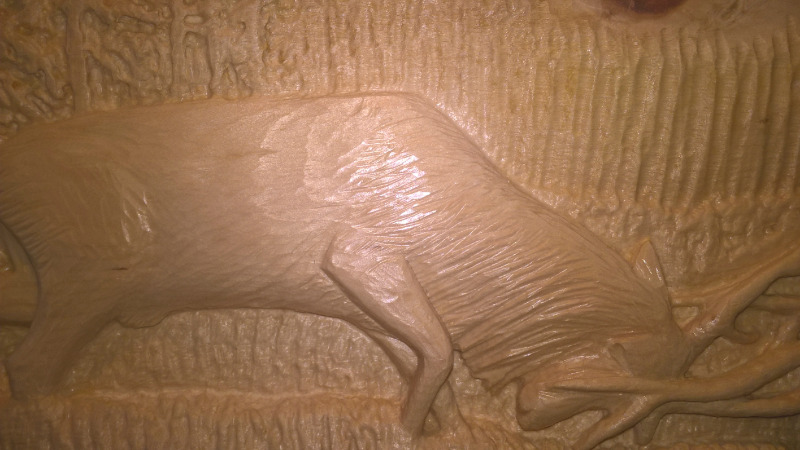

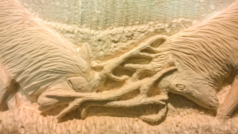

  • So....ich hab mal wieder Zeit gefunden den Dremel zu schwingen ^^
    Als ich das Zitat von Reborn gelesen hab
    ich hoffe dass die Hirsche wo sie Zusammenstoßen noch gut voneinander zu unterscheiden sind
    hab ich gedacht...dass kann doch so schwer nicht sein..
    Denkste.. :S dass ganze ist ne ziemlich ne Fummelei...vorallem musste ich tierisch aufpassen, welches Horn zu welchem Hirsch gehört 8|

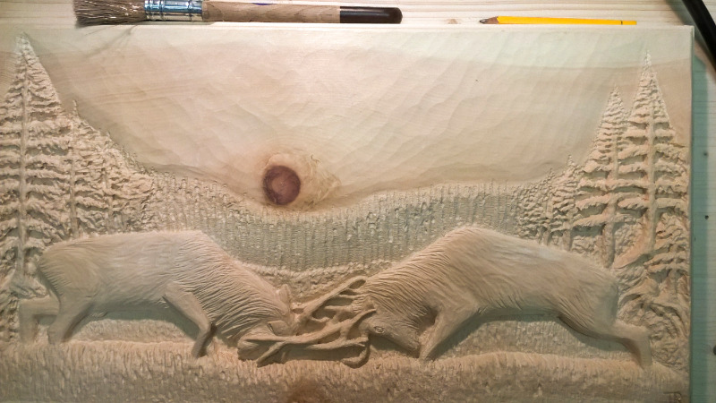

  • So...nachdem ich einige Zeit die Pestilenz im Haus hatte- Husten, Schnupfen und andere <X Begleiterscheinungen, hab ich endlich wieder genug Power gefunden um weiterzuschnitzen.
    Mittlerweile ist auch der 2 Hirsch fertig.

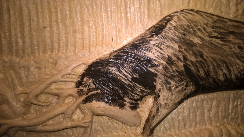

    Der nächste Schritt ist die Bemalung.
    Ich hab leider noch keinen passenden Schleifgrund gefunden...
    Sobald ich was passendes finde, werde ich entweder mit der Wischtechnik oder aber der Airbrushpistole anfangen zu arbeiten.
    Schlussendlich sollte das ganze in etwa dem Stil entsprechen..
    :thumbup:
    ist der Holzweg.....

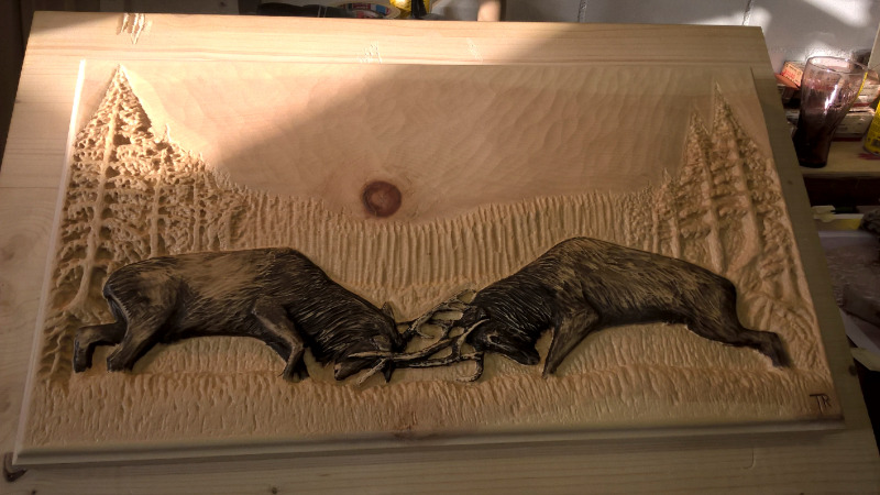

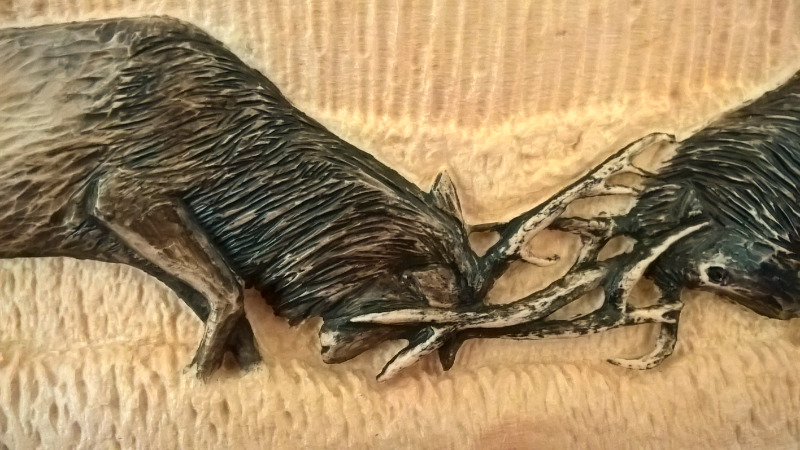

  • Februar und März war wirklich übel....
    Eine Seuche nach der anderen... <X

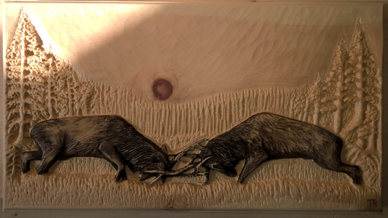

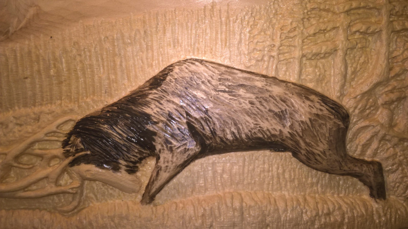

    Aber endlich ist es soweit, das Projekt ist abgeschlossen.
    Nachdem alles geschnitzt war, habe ich das ganze Bild 2x mit Aqua Clou Holzlack bepinselt.
    So konnte ich sicher sein, das die Aquarellfarbe nicht mehr ins Holz zieht.
    Anschliessend habe ich Aquarellfarbe, Pinsel und einem Stofftuch die Farbe aufgetragen und wo nötig verwischt..
    Endlich fertig 8o
    Ende.......
    Vielen Dank an alle für eure Tipps!
    Ich freu mich schon auf das nächste Projekt :thumbup:
    Gruss dergrenzer

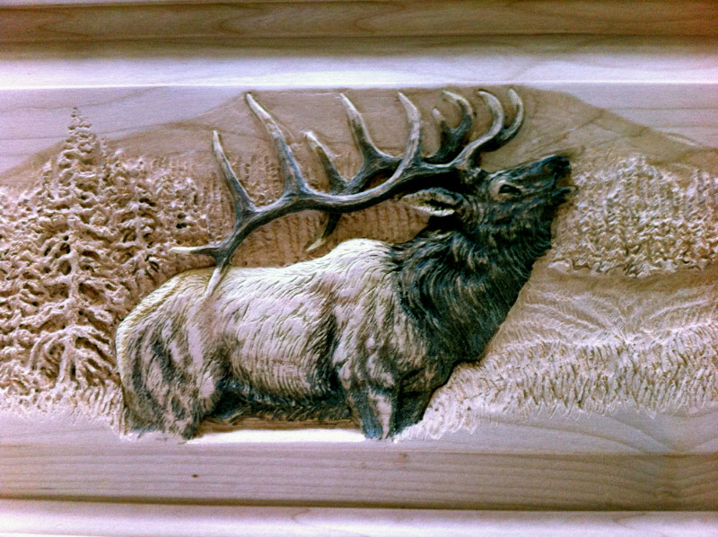

  • Hallo dergrenzer,
    super Arbeit - gefällt mir sehr gut, auch für mich wieder Anregungung gewisse Techniken zu kombinieren, da die
    Finger und Gelenke nicht mehr so mitspielen.
    Der Ast wäre für mich ein Merkmal als aufgehende Sonne auszuarbeiten ! Da ich in der Vergangenheit sehr viel Zirbe
    verschnitzt habe - haben diese Äste von der Farbe her (zart Rosa - bis...) schon eine Faszination.
    Solche Arbeiten habe ich in der Vergangenheit mit Wachsbeize WBX (Zweihorn) oder CLOU in unterschiedlichen Tönen (Selbstmischung) satt mit Pinsel gebeitzt und dann mit Stahlwolle (00) abgezogen. Anschließend mit Pressluft von den
    Stahlspänen gereinigt. Endbehandlung mit Büffel-Wachs (Pinselauftrag) und polieren mit einer weichen Schuhbürste.
    Dies ergibt eine dezente antike Oberfläche. (Die oberste Fläche wird hell - der tiefere Teil bleibt dunkel.)

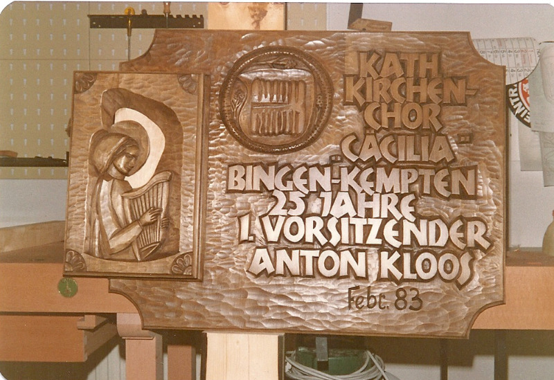

    In Anhang Bild eines Reliefs (in gleicher Bearbeitungsweise - einfarbig),daß ich vor über 30 Jahren für unseren Kirchen-Chor Vorstand gefertigt habe.
    herzliche Grüße vom

    Übrigens; Schöne Arbeit die du da gemacht hast ...mir gefällt besonders die Schrift!
