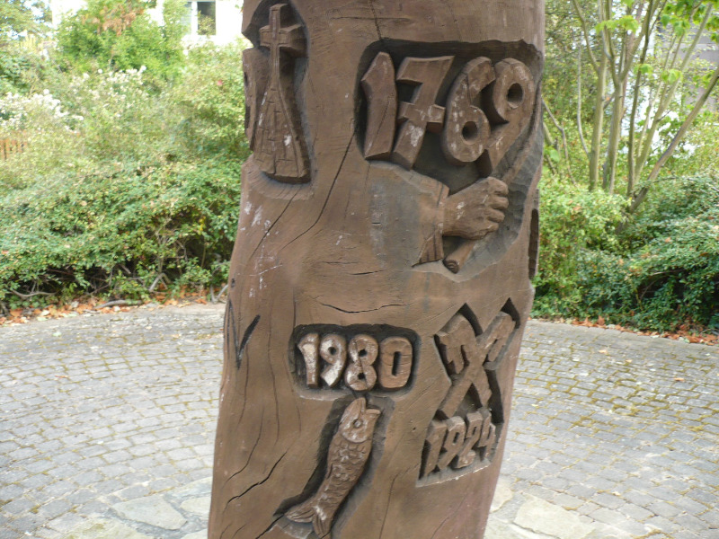

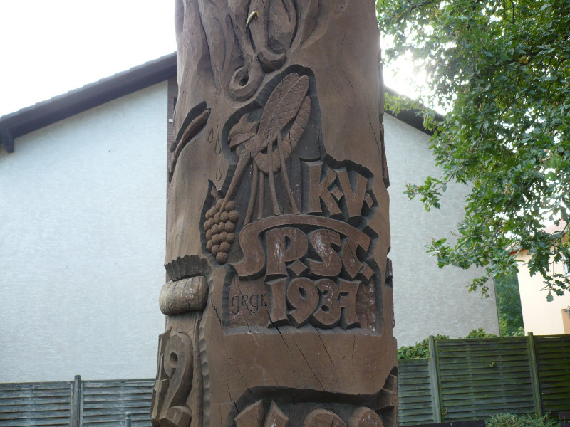

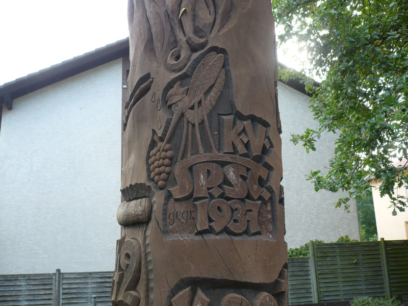

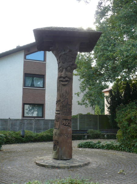

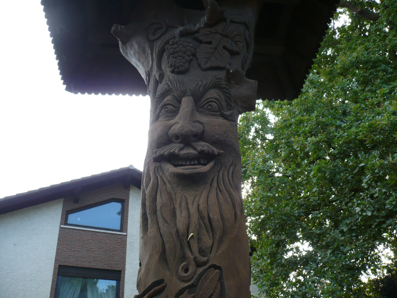

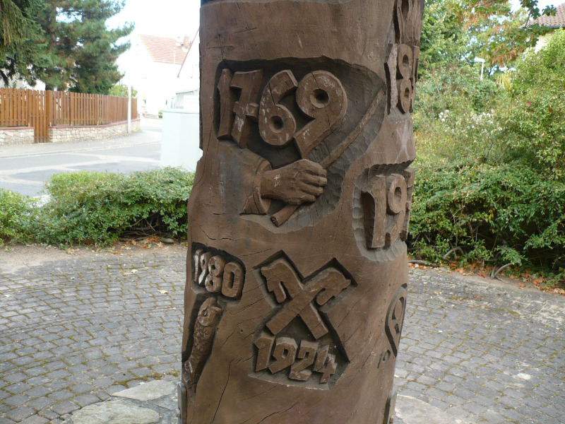

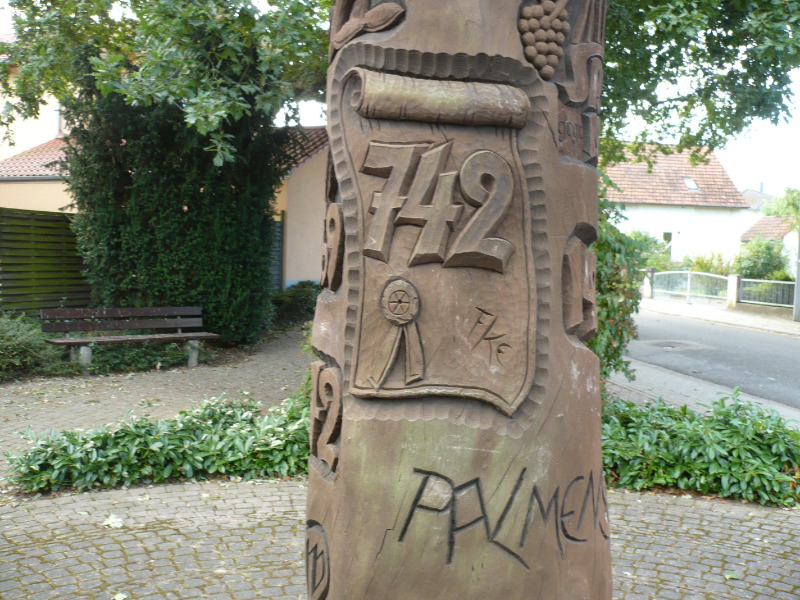

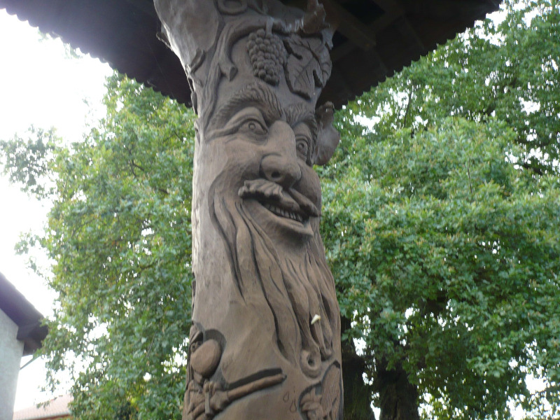

    Hier habe ich einige Bilder unserer Gemeinschaftsarbeit vom Schnitzkreis von einem Baumstamm auf dem Dorfplatz
    Der Stamm gehört, mittlerweile in die Jahre gekommen, von der Oberfläche etwas saniert.
    PS.: Zur Anlage und Bearbeitung der Reliefs wurde mein pneumatisches Schnitzgerät eingesetzt.
    Zur Bearbeitung war der Stamm mit einem Baugerüst versehen !
    Unser Dorfzimmermann hat die Arbeit mit einem Schutzdach gekrönt.

    hast du nur dein Gerät gegeben oder selbst daran gearbeitet? Das Stück ist wirklich gut. Darauf kann der Ort stolz sein.

    da ich zu dieser Zeit meinen Rohbau stehen hatte, konnte ich aus Zeitgründen an diesem Werk nur bedingt teilnehmen.
    Vorwiegend mit Organisationsaufgaben (Gerüstbau etc.) und Werkzeug-Gestellung (pneumatischer Schnitzer-Kompressor)
    Währendessen habe ich in dieser Zeit in meiner Werkstatt gesessen und meine Holzbalken mit Ornamentik und Zopfmuster beschnitzt. (Der Einzugstermin im neuen Haus war vorgeplant und festgelegt.)
    Aber nach Feierabend kamen alle zu mir in die Werkstatt, zwecks Detail-Diskussion und einen Absackertrunk, der Trunk ging teilweise bis Mitternacht !
