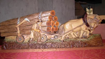

  • Hallo Schnitzerfreunde !

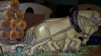

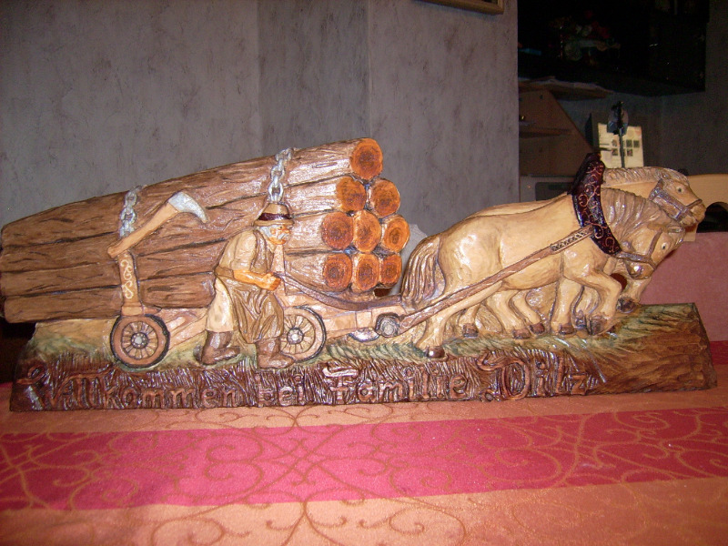

    Möchte Euch heute zeigen, was aus einem Fräsrohling, den ich bei Spangler, Thomas gekauft habe, geworden ist.Das Begrüßungsschild für eine Familie, die ihre Gäste willkommen heißt. ;)
    Einmal editiert, zuletzt von Rainer Berndt (8. März 2022 um 08:50) aus folgendem Grund: Hier zum Vergleich. Schaukasten Seite 10 Berkow- Antwort am 17. Nov. 2016.

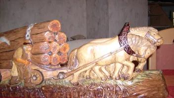

  • Hallo Reiner,

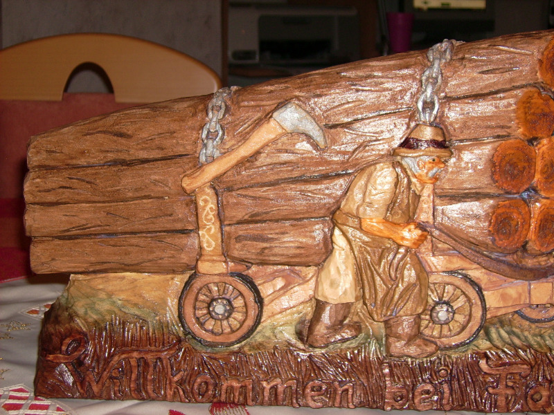

    das Schild gefällt mir. Auch farblich finde ist es gut abgestimmt. Nur bei dem Schriftzug fehlt es an Stärke. Kann man da farblich nicht noch etwas machen, damit sich dieser besser heraushebt?
  • Hallo Berkow !
    Ja, kann man , zB. abschleifen und naturbelassen lackieren. Da das aber eine Auftragsarbeit war, bin ich auf den
    Wunsch des Auftraggebers eingegangen, die Schrift soweit zurück zunehmen, daß der Boden, auf dem die Räder
    rollen, nicht durch die so stark hervortretende Schrift zerrissen wird. Dies wollte der Kunde mit entsprechender
    Beleuchtung (Licht und Schattenspiel) regeln.
    Es grüßt Dich Rainer ;)

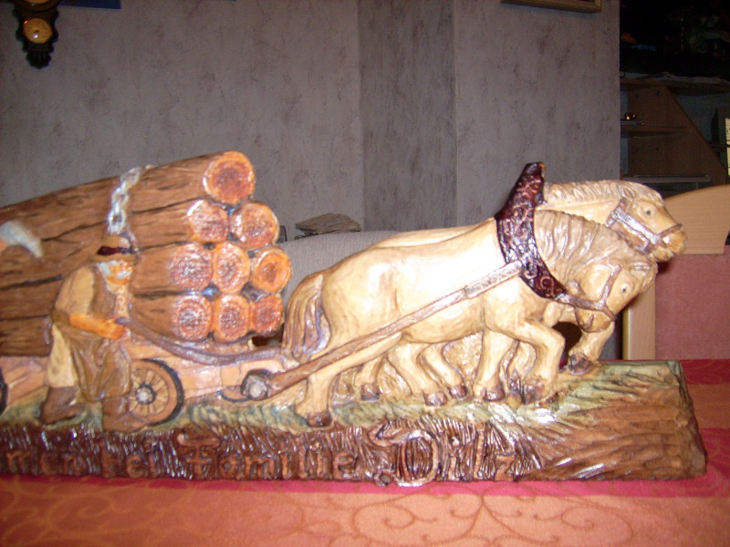

    war dies Dein erster Rohling den Du geschnitzt hast ? Wenn ja, dann meine Hochachtung !
    Zu der Schrift im Sockelberich wäre ich nachfolgend beschrieben vorgegangen:
    Version 1: (beleuchtet)
    Von der Vorderkante der Sockelplatte hätte ich ein Sperrholzstreifen in Höhe von ca. 4 cm
    2 cm zurückspringend eingenutet -und den Schriftzug " Willkommen ...... " in entsprechender
    Schriftbreite und Art mit der Dekupier-/Stichsage ausgesägt.
    Hinter der Blende ein LED Band (Taglicht) bringt den Schriftzug optisch zur Geltung.
    Version 2: (unbeleuchtet)
    Von der Vorderkante der Sockelplatte Lindenholzstreifen in Höhe von ca. 4 cm
    Schriftbreite und Art als Kerb- oder erhabene Schrift geschnitzt.
    Die Schrift erhaben oder tiefliegend hätte ich mit Streichgold versehen.
    Dies nur als Anregung für Dich und alle Schnitzerfreunde, welche Möglichkeiten bestehen !
    Gib mal Feedbak - was Du davon hälst.

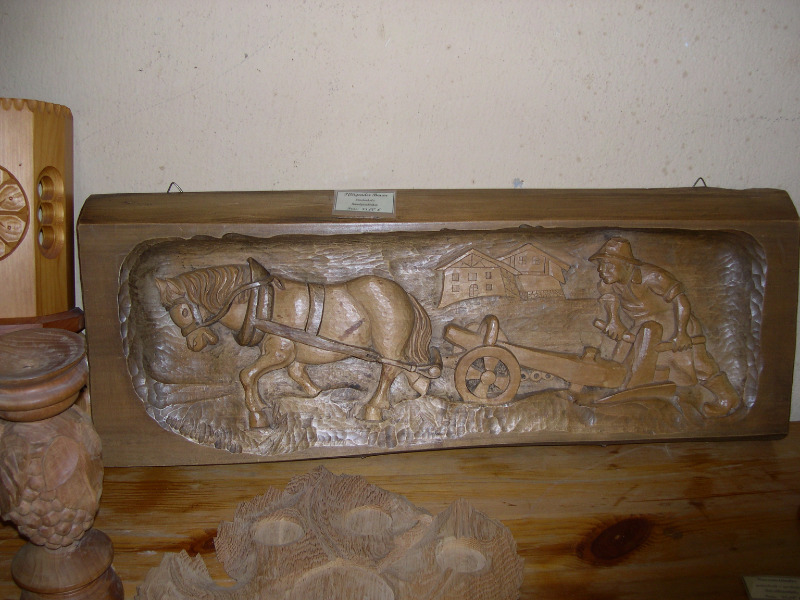

    Anlage Bild von meinem 1. Holzfuhrwerk-Relief Jahr 1970 (Rohling von Anna-Versand / existiert nicht mehr)
