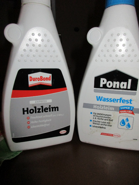

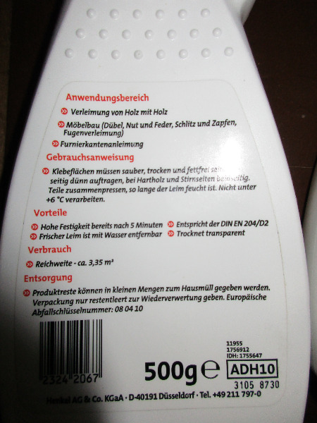

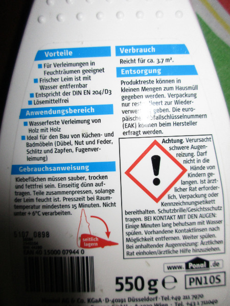

    ich habe schon einiges Holz ge/verleimt. Hierzu habe ich "immer" den weißen Holzleim von Ponal genommen. Der klebt bombig und ist auch relativ schnell angetrocknet! Ich benutze zwei Sorten, den Ponal express (klebt nach ca. 5 min) und den Ponal wasserfest (klebt nach ca. 15 min). Die Leimflächen sollte man aber aneinanderpressen. Das erhöht die Endfestigkeit der Leimung! Ich weiß ja nicht, ob du an deinem Schwibbogen eine Schraubzwinge ansetzen kannst. Festhalten bis der Leim wenigsten angetrocknet ist willst Du sicherlich auch nicht! :D

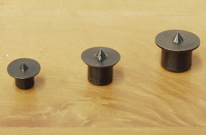

    Weißt Du wie man die Bohrungen setzt, das sie genau gegenüber sitzen? Wenn nicht zeige ich es dir gerne wie man das macht. Sonst musst Du genauestens messen!

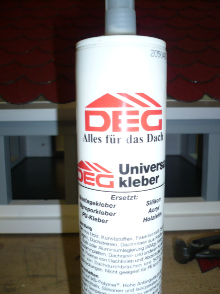

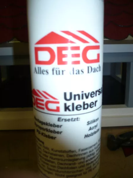

    Für extreme Beanspruchungen/Materialien verwende ich Universal-Baukleber (320 ml Kartuschen)
    Dieser Kleber klebt weitgehenst alles und versprödet nicht. Speziell bei Außenanwendung.

    Für die Dübellochzentrierung gibt es Einsatzbuchsen mit Spitze zur Zentrierung für das Gegenstück.
    Wie Zillertaler schon angedeutet hat, benutzt man dazu "Dübelmarkierer". Die gibt es je nach Holzdübel-Durchmesser in verschiedenen Schaftdurchmessern. Solltes du die nicht in deiner Nähe kaufen können, kannst Du sie hier/http://www.feinewerkzeuge.de/duebelmarkierer.html bestellen.
    Hast Du die Markierer gehst Du wie folgt vor: Du bohrst deine Dübellöcher, in die eine Leimfläche. Wähle den Bohrer-Durchmesser so, dass er dem Schaftdurchmesser des Dübelmarkierers entspricht. Der Schaftdurchmesser entspricht immer dem Dübeldurchmesser. Achte unbedingt darauf das Du die Bohrungen winklig ausführst. Die Bohrungen dürfen nicht tiefer sein, als die Hälfte der Dübellänge.

    In die Bohrungen setzt Du nun die Dübelmarkierer.
    Jetzt nimmst Du das Gegenstück der Leimfläche, setzt es vorsichtig "passgenau" an, und drückst es fest gegen die Spitze des Dübelmarkierers. Die Spitze des Markierers hat jetzt genau gegenüber der Bohrungen die Leimfläche gekörnt. Markierer wieder entfernen.
    Jetzt ein Paar Tropfen Leim in die Dübellöcher, die Flächen einleimen, die Dübel bis zur Hälfte einschlagen, Das Gegenstück aufsetzen und bis zur gegenüberliegenden Fläche aufdrücken/schlagen.

    die Dinger kannte ich bis heute noch nicht. Ich werde sie mir besorgen. Ich denke, die wird es in unterschiedlichen Größen im Set geben.

    Inzwischen habe ich die Tragarme für die Schwibbogenlichter mitdem Probellerleim verleimt. Hält nach kurzer Zeit bombig. Beim Schwibbogen lässtsich keine Zwinge ansetzen. Dazu habe ich dicke Gummis verwandt, um dennotwendigen Anpressdruck zu bekommen. Die Dübelmarker habe ich mir besorgt undwaren eine große Hilfe. Am Wochenende werde ich noch die elektrische Installationvornehmen und kann dann auch mal was vorzeigen.
