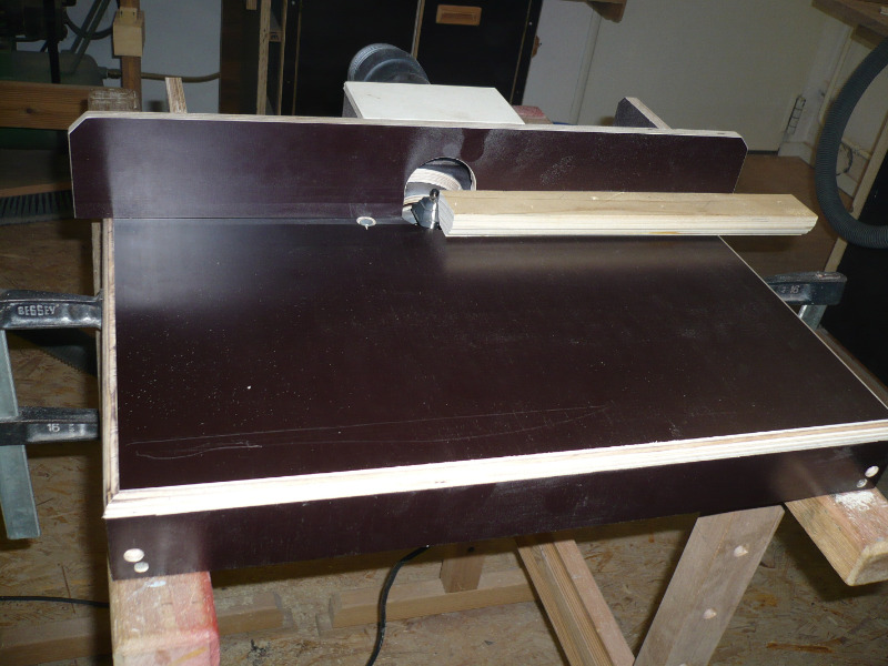

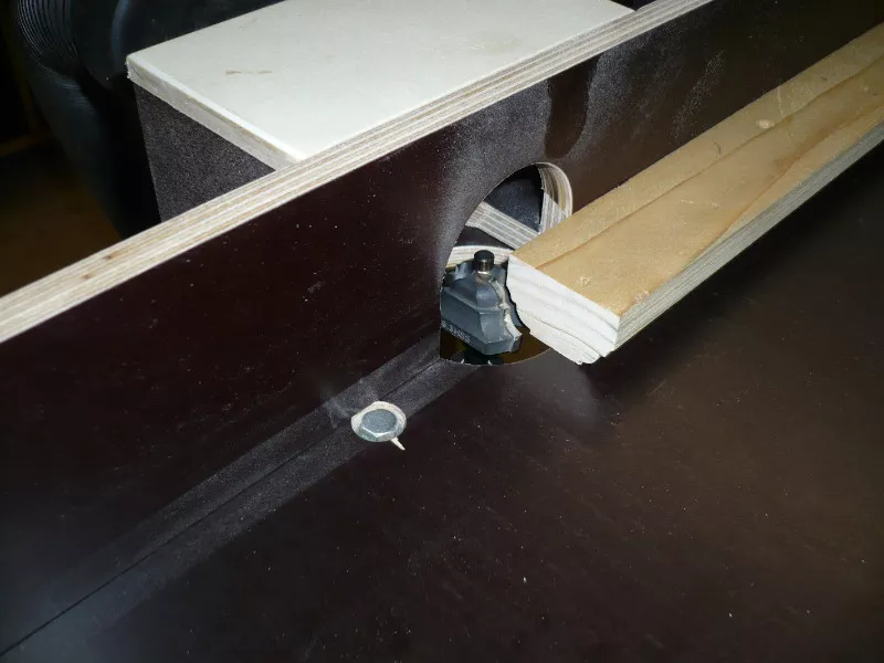

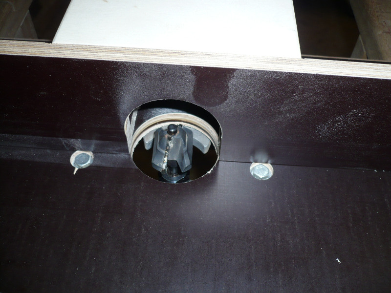

    Bild 1: Der fertige Frästisch:

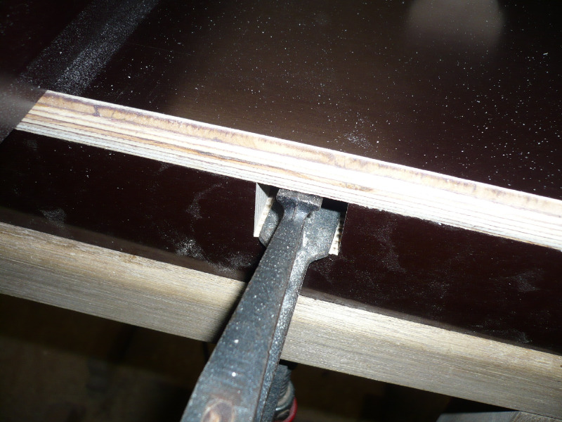

    Bild 2: Fräseröffnung Tisch und Anschlag D= 50 mm

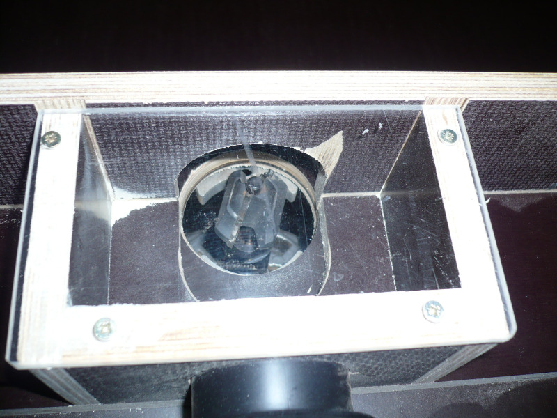

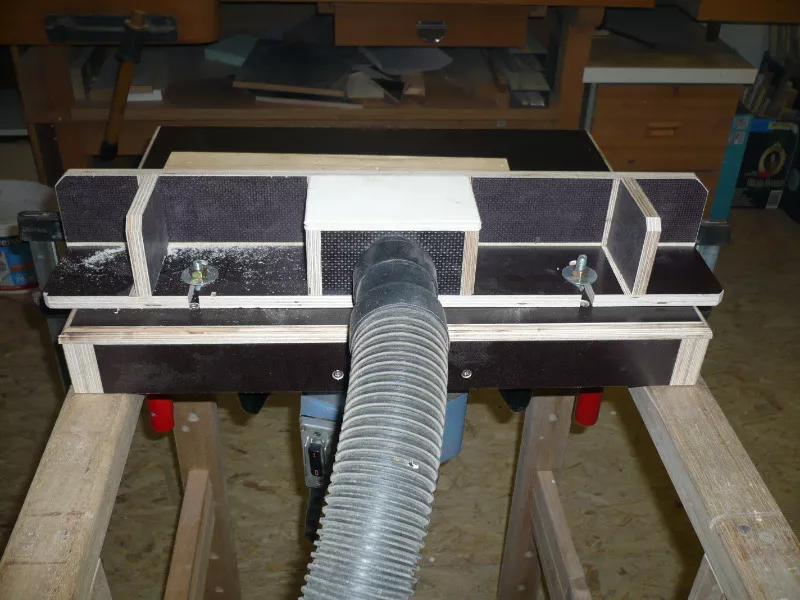

    Bild 3: Rückansicht Anschlag Späneabsaugkasten / 63 mm Saugschlauch

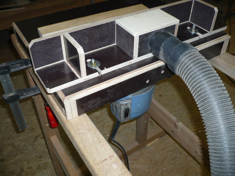

    Bild 4: Rückansicht mit Anschlagschrauben

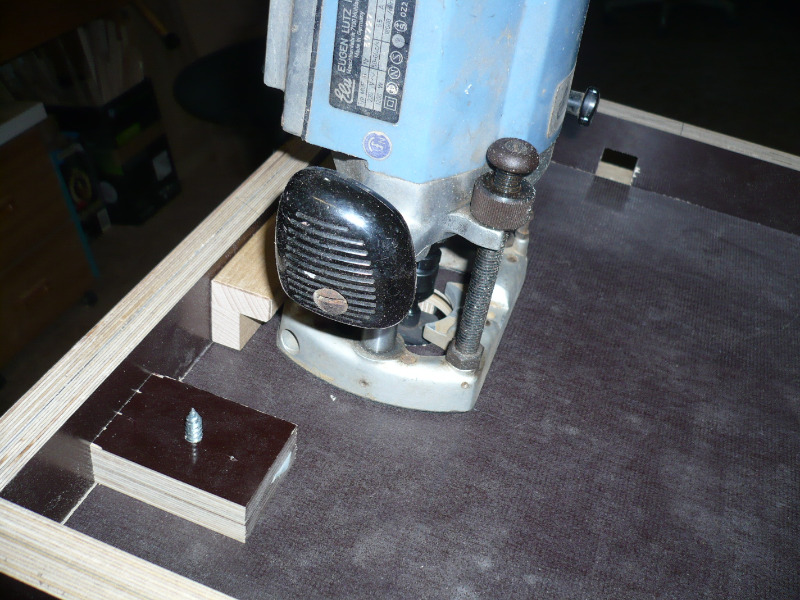

    Bild 5: Seitliche Aussparungen für die Zwingenspannung auf den Böcken
    Bild 6: Tischunterseite mit angeschraubter Oberfräse u. Verstäkungshölzer für die Anschlag-
    Schrauben.
    Bild 7: Spänekasten mit 5 mm Acrylglas-Abdeckung/ geändert Bild 1 noch mit Sperrholzdeckel
    Bild 8: Die 1. gefräste Profil-Leiste
