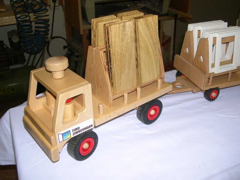

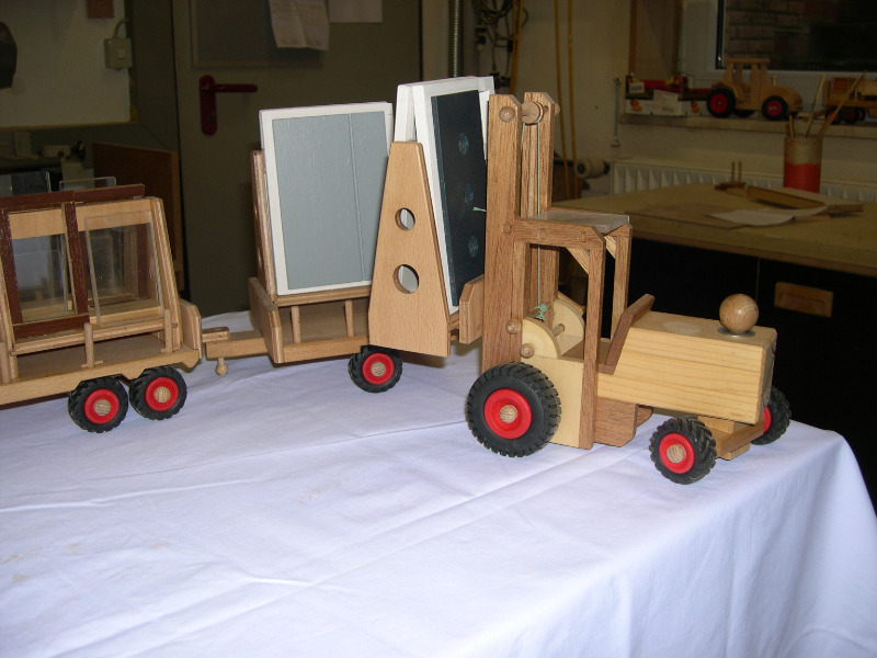

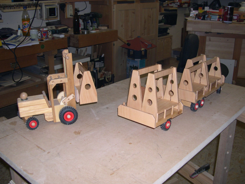

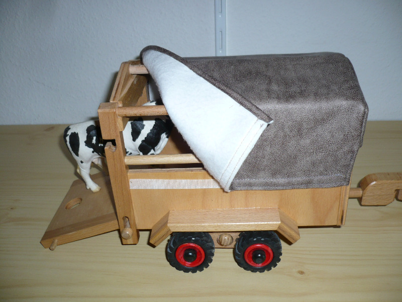

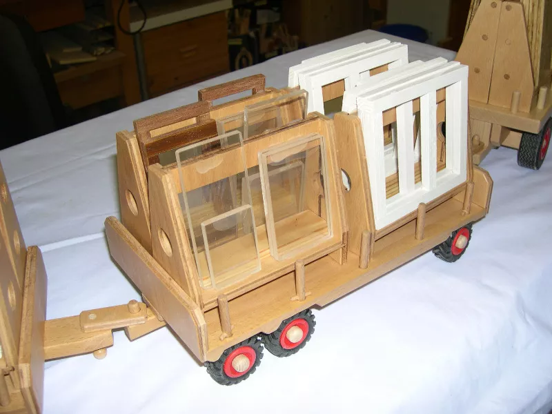

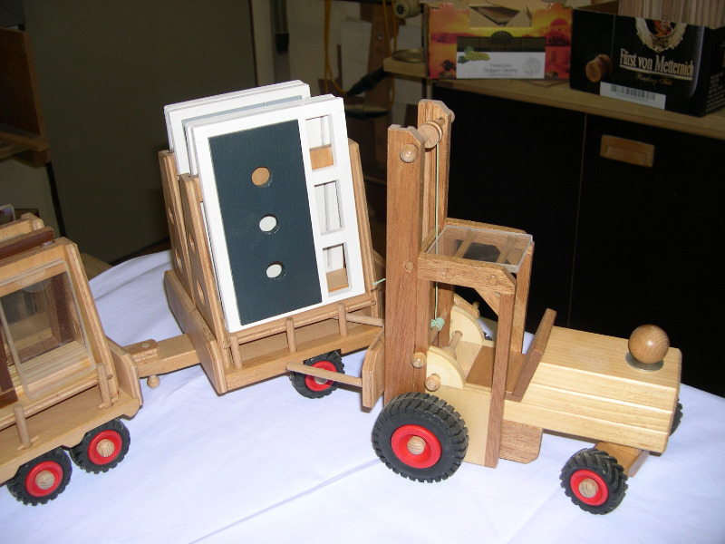

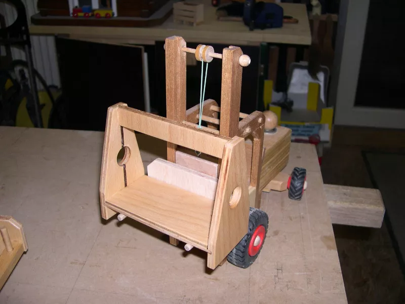

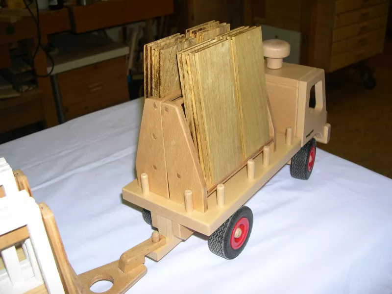

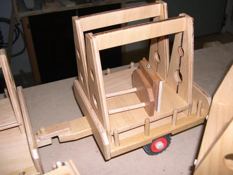

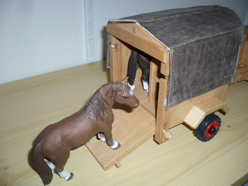

• Hallo Schnitzerfreunde,
    vor Weihnachten im Jahr fragte mich ein Kunde (Schreiner/Fensterbauer)ob ich auch Spielzeug bauen könnte.
    Sein damals 4 jähriger Sohn möchte unbedingt ein Spielzeug haben, das Papas tägliche Arbeit wiederspiegelt
    und mit dem man auch fantasieanregend spielen kann.
    Fernsteuerung und Knöpfchen drücken war nicht die Vorgabe, sondern Spieltrieb gepaart mit manueller Beschäftigung.
    Schauts Euch mal an, vielleicht ist das auch was für die Kinder oder Enkel.

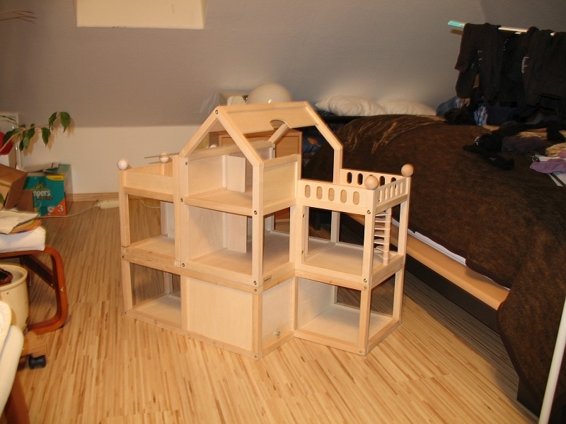

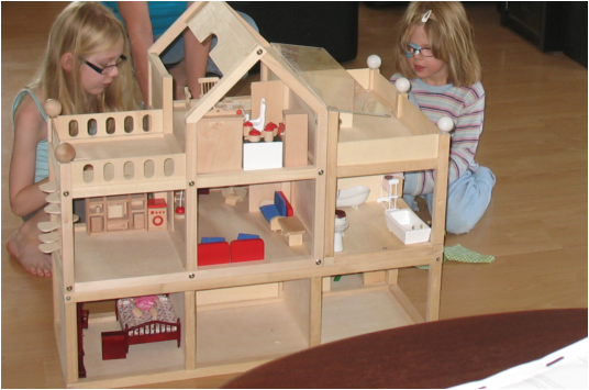

    ich bin meiner Ekelin noch einen Bus für die von mir gefertigte Puppenstube schuldig. Schließlich wollen die Hausbewohner alle ausfahren. In meinem Kopf ist alles fertig. Zeit werde ich dazu ja hoffentlich bald haben.
    Der obere rechte Teil der Puppenstube ist gekauft. Jedoch bald zu klein. Dazu habe ich den gesamten unteren und hinteren Teil gebaut. Jetzt haben beide genug Platz und alles geht ohne Zank.
    Bilder zur Puppenstube:

  • Hallo Zillertaler
    Erst einmal eine dicke Eins Plus für diese Arbeit. :thumbup:
    Da ist wirklich alles perfekt und erfreut sicher jedes Kinderherz.

  • Hallo Berkow, hallo Günter,
    Danke für Eure Lobes-Hymnen.
    Wenn ihr Fahrzeuge baut geht mal für die Bereifung auf den Link
    https://www.hobbyschnitzen.de/www.holz7.de - Linkes Register Truck/Traktor Reifen.
    Glatte Reifen aus Holz wollte ich nicht, sieht nämlich bescheiden aus.
    Habe damals lange gesucht, bis ich holz 7.de gefunden habe.
    Stöbert mal durch,vielleicht ist auch für Euch was dabei.
    Hier kaufe ich auch meine Rundstäbe - Kugeln etc. - für deren Preise ist Eigenfertigung
    nicht machbar.

    Die Holzart ist Buchenholz - teils massiv - teils 8 mm Buchensperrholz.Ist ideal für Spielzeug,da die Kleinen nicht immer zimperlich mit den Stücken umgehen. Weichhölzer wie Kiefer/Tanne ist da weniger geeignet,zwar leichter zu bearbeiten aber kurzlebig.
    Für Deinen Bus würde ich 8 mm Buchensperrholz empfehlen.
    Ich hole mir immer aus der Reste-Kiste im Globus Baumarkt, die Brocken, die ich brauche.
    Aber Achtung - schau daß das Sperrholz gerade ist. Gerade Buchensperrholz neigt in der Fläche zur Biegung.
    Die Fenster an Deinem Bus sind relativ einfach auszuschneiden. Hier würde ich in den Ecken eine 10 mm Bohrung setzen und den Rest mit Dekupier - oder Stichsäge ausschneiden.
    Vergiß die Lenkung auf der Vorderachse nicht . (Siehe LKW Bild 1) Der Knopf obenauf dient zur Lenkung und führt das Fahrzeug. Falls Du Typs brauchts melde Dich.

  • Hi Zillertaler,
    Ich muss sagen das ist wirklich ein megaschönes Holzspielzeug, und sehr schön ausgeführt.
    Jedes Kind würde sich über so ein Geschenk freuen.
    Das Einzige was ich schade finde ist das die Räder nicht auch aus Holz sind, dann wäre es meiner Meinung nach echt perfekt.
  • Hallo Parkluecke,
    Materialien Mix ist vielleicht schon super, ich persönlich finde aber die rote Farbe an den Rädern störend und würde es schöner finden wenn die Räder dann einfach komplett schwarz gewesen wären, aber gut das wir alle einen unterschiedlichen Geschmack haben, sonst wäre die Welt und auch unser Spielzeug doch ganz schön langweilig.
