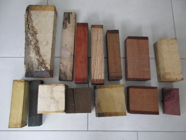

    Ich habe mir eine Auswahl von Hölzern schicken lassen, um sie auf ihre Schnitzbarkeit zu testen. Ich meine im speziellen: Wie lassen sie sich gegen die Faser schnitzen, wie quer zur Faser, kann man Details ausarbeiten, wie hart sind sie. Das sind die Fragen die mich an Hölzern interessieren. Wie schon geschrieben hierüber gibt es keinerlei Literatur. Wenn die Rede von "Gut schnitzbar" in der Literatur ist, bezieht sich das auf die Härte des Holzes, das hat aber nichts mit der tatsächlichen Schnitzbarkeit zu tun.
    Auf dem Foto seht ihr die Holzsorten die ich mir habe schicken lassen.
    Es sind im einzelnen:
    Obere Reihe von links nach rechts/ Satin Zitronenholz, Ziricote, Padouk afrikanisch, Zebrano, Ovangkol, Bubinga, Castello Buchsbaum.
    Untere Reihe von links nach rechts/ Amarillo Buchsbaum, Ebenholz, Hickory, Wenge, Oregon Myrtle, Perlholz, Amaranth.

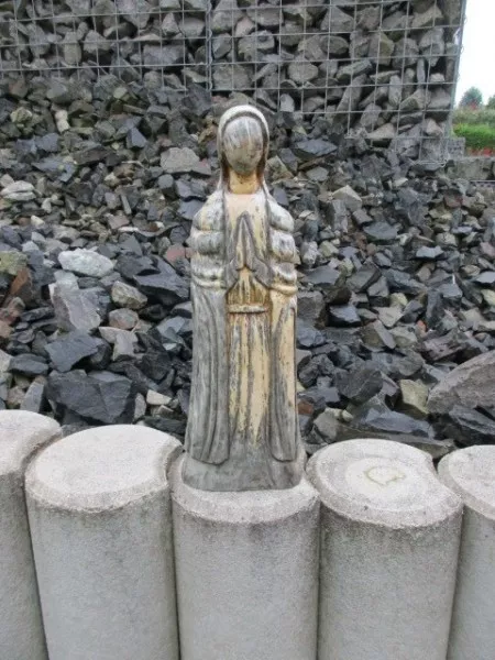

    ich schnitze nun seit ca. vier Jahren, auf dem Foto seht ihr mein ersten Schnitzwerk überhaupt. Die Madonna stand auch so lange auf dem Grab meiner Eltern. Vorgestern hab ich sie vom Grab genommen. Es soll ja nun meine neue Schnitzerei drauf. An der Madonna könnt ihr sehen, was die Witterung angerichtet hat.
    Ich hatte sie geölt und zusätzlich mit einem Lack (klarer Bootslack) überzogen. Sie stand auf einem Sandsteinsockel. Erstens, ich hatte den Fehler gemacht, das ich keinen Luftspalt zwichen Madonna und Sockel gelassen habe. Das Regenwasser, das sich auf dem Sockel gesammelt hat, haben die Kapilare des Holzes stetig aufgenommen. Zweitens, den Bootslack hatte ich falsch aufgetragen. Ich hätte den Lack in drei Etappen auftragen müssen. Erster Anstrich in einer 50 prozentigen Verdünnung (terpentinersatz). Zweiter Anstrich in einer 30 prozentigen Verdünnung. Dritter Anstrich, unverdünnt. Ich hatte aber sofort unverdünnt gestrichen. Dadurch konnte der Lack nicht tief genug ins Holz ziehen.
    @ Michael, ja die Sonne ist der größte Feind des Holzes. Deshalb habe ich nun die neue Schnitzerei, dunkel gebeizt. Je dunkler das Holz, desto höher der UV-Schutz. Das Grab meiner Eltern liegt in voller Sonnen von Sonnenaufgang bis Untergang!
    Damals wusste ich nicht, wie man Holz witterungs"beständiger" macht.
    An Imprägnierung habe ich auch schon gedacht. Den Lack und das Öl, welche Du angegeben hast werde ich mir merken.

    Bei den abgebildeten Hölzern hatte ich dem Händler freie Wahl gelassen, das hat zu fast nichts geführt. Er hat die Hölzer, bevor er sie mir geschickt hat ja nicht geschnitzt. Bis auf eines die "Oregon Myrtle" sind sie alle schlecht schnitzbar. Die Mirthe (englisch Myrtle), lässt sich in alle Richtung gut schnitzen, sie neigt nicht zum splittern, sie ist von mittlerer Härte (ca 1200 birnell). Sie hat sehr feine engstehende Jahresringe, sehr kompakt und feinporig. Ihre Resistenz ist von mittlerer Güte.
    "Mein" Fazit wenn es um Schnitzhölzer geht: Es sollte von mittlerer Härte sein (um die 1000-1200 Birnell), die Resistenz gegen Fäulnis, Pilzbefall und Insektenfraß im mittleren Bereich (2-3) liegen, es sollte kompakt, feinporig mit engstehenden feinen Jahresringen sein. Es sollte sich in alle Richtunge gut schnitzen lassen.
