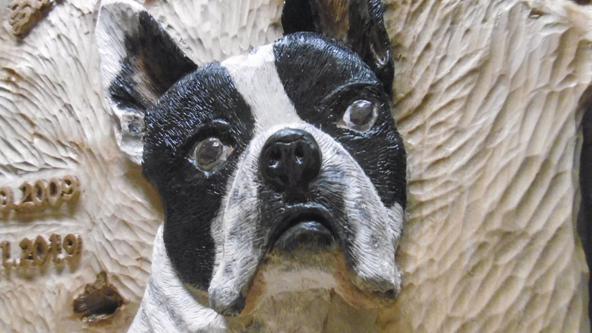

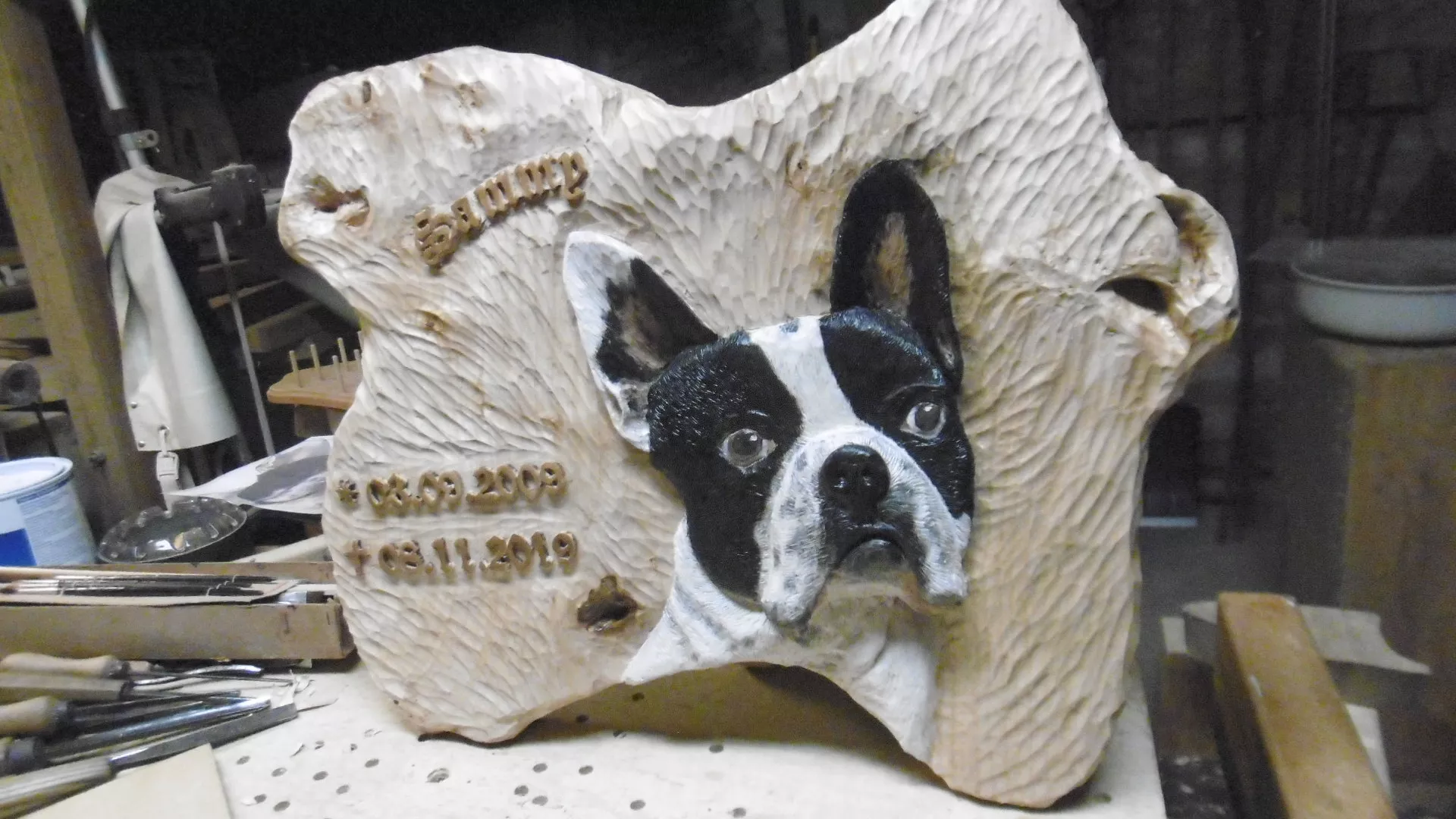

Relief ( franz. Dogge )
Hallo Rainer .
Schön gemacht . Hab meinen auch am 24,10,19 beerdigen müssen.
Mfg Mario
Tolle Arbeit, wie lange hast du dafür gebraucht?
2 Wochen...
Die Arbeit gefällt mir gut.
Wunderbare Arbeit Rainer, einschließlich der Bemalung 😊👍
Danke Berni, das ist Wachsbeize. Habe ich mir mal von Thomas aus seinem Shop bestellt und die letzte Zeit ziemlich oft verwendet. Leider kommt bei den Bildern die Farbe der Augen nicht so gut rüber. Das habe ich erst gemerkt, da hatte der Auftraggeber das Relief schon abgeholt. Schade...

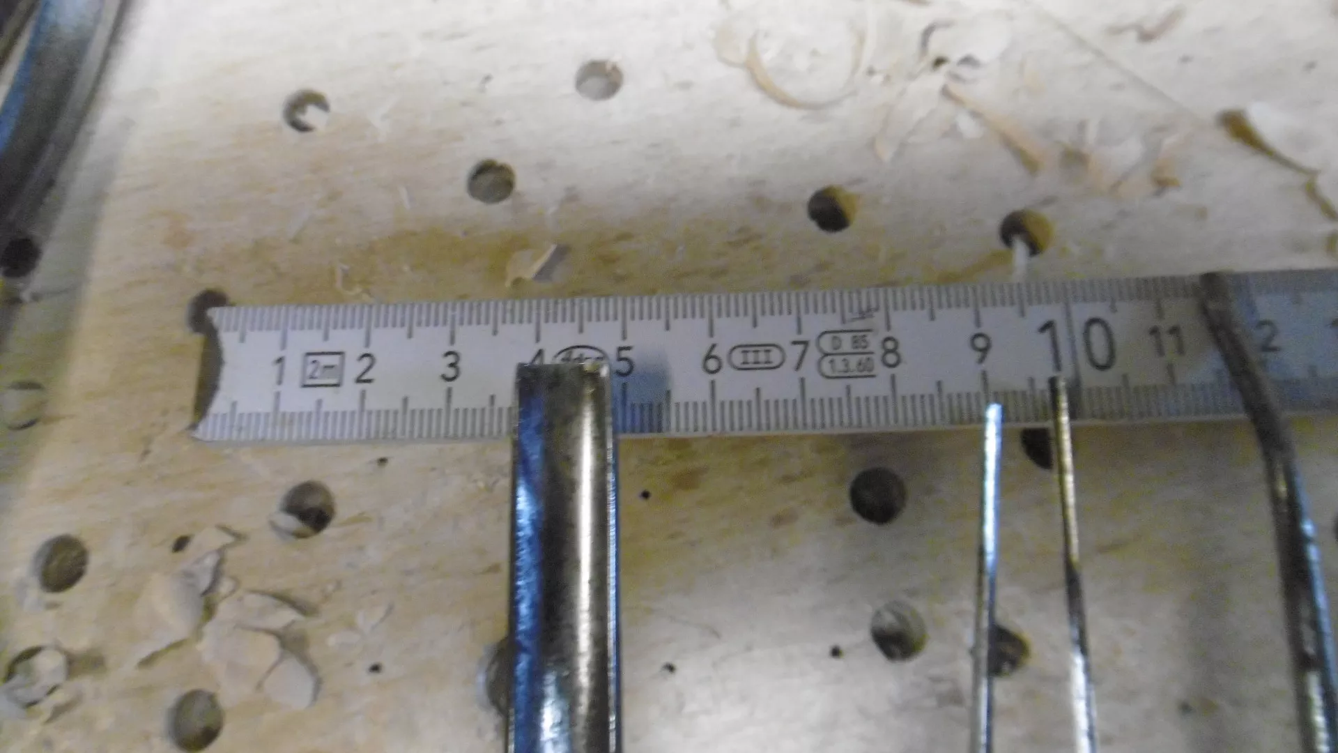

Ja, richtig. Einen Geißfuß von 1,5mm Breite. Oder auch Miniatur- Eisen.
Was meinst du mit Miniatur-Eisen? Davon habe ich noch nichts gehört. Einfach normale Eisen mit kürzerem Heft und kurzer Schneide?

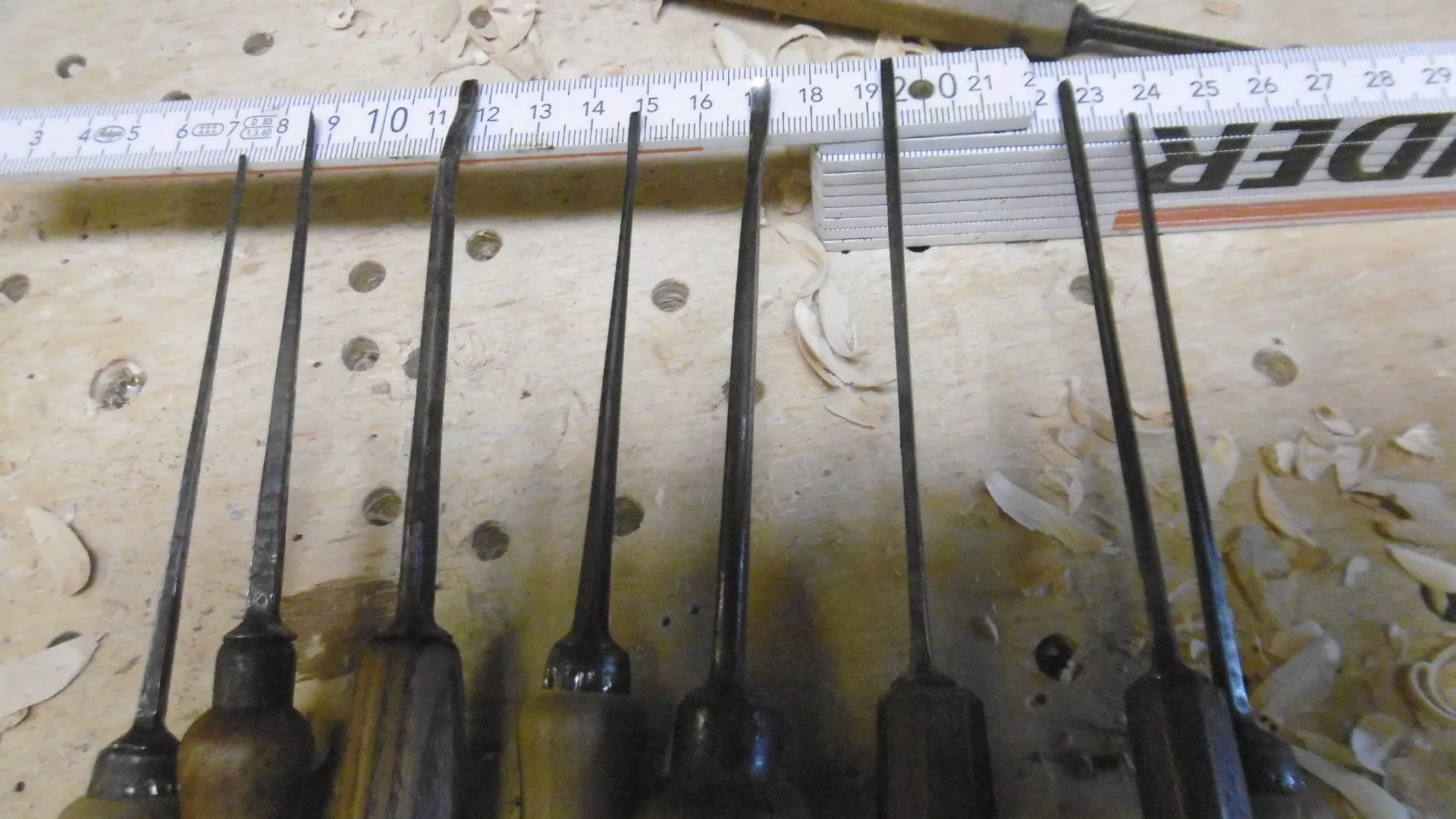

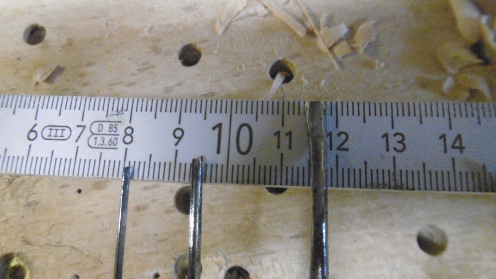

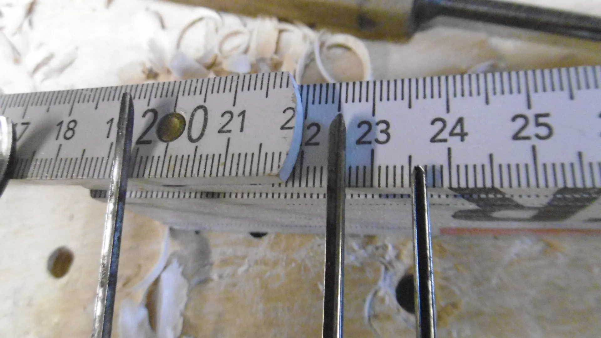

Neim, es sind von der Größe her normale Eisen, nur mit sehr kleiner Schneide. Habe Dir Mal Bilder gemacht, damit Du eine Vorstellung davon hast.
Die beiden Geißfüße rechts verwende ich zB. um feine Fellstrukturen darzustellen, oder andere Miniaturschnitzereien zu machen. Auf dem letzten Bild im Vergleich ein Eisen von normal gebräuchlicher Größe.
Super, danke für die Bilder, Rainer! Jetzt weiß ich, was du meinst, also ganz geringe Schnittbreite!
Und ich sehe, du bist auch mit älteren Eisen unterwegs
Ja, das ist mein Schatz. Diese Eisen haben eine wesentlich höhere Standzeit als die neuen Eisen von heute. Wenn Ihr solche Eisen angeboten bekommt, dann greift zu. ( alter deutscher und englischer Stahl )
