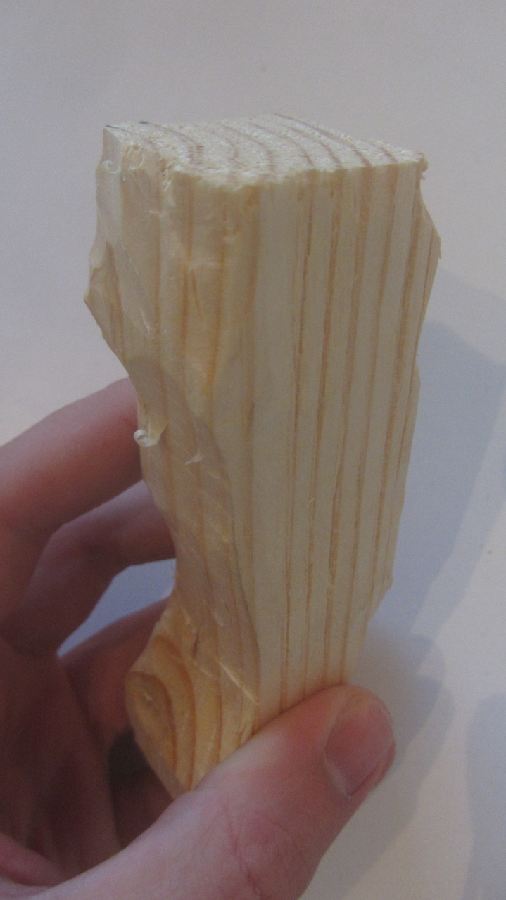

    Als ich dann in der Pause gestern anfangen wollte, den "Rohling" zu schnitzen, ging dies nur ganz schwer, besonders auf den Flächen, die ich mit dem Schnitzeisen (und Klöpfel) bearbeitet hatte, war es richtig schwer, ins Holz mit den Messer reinzukommen, z.T. fast unmöglich aus der Hand heraus.

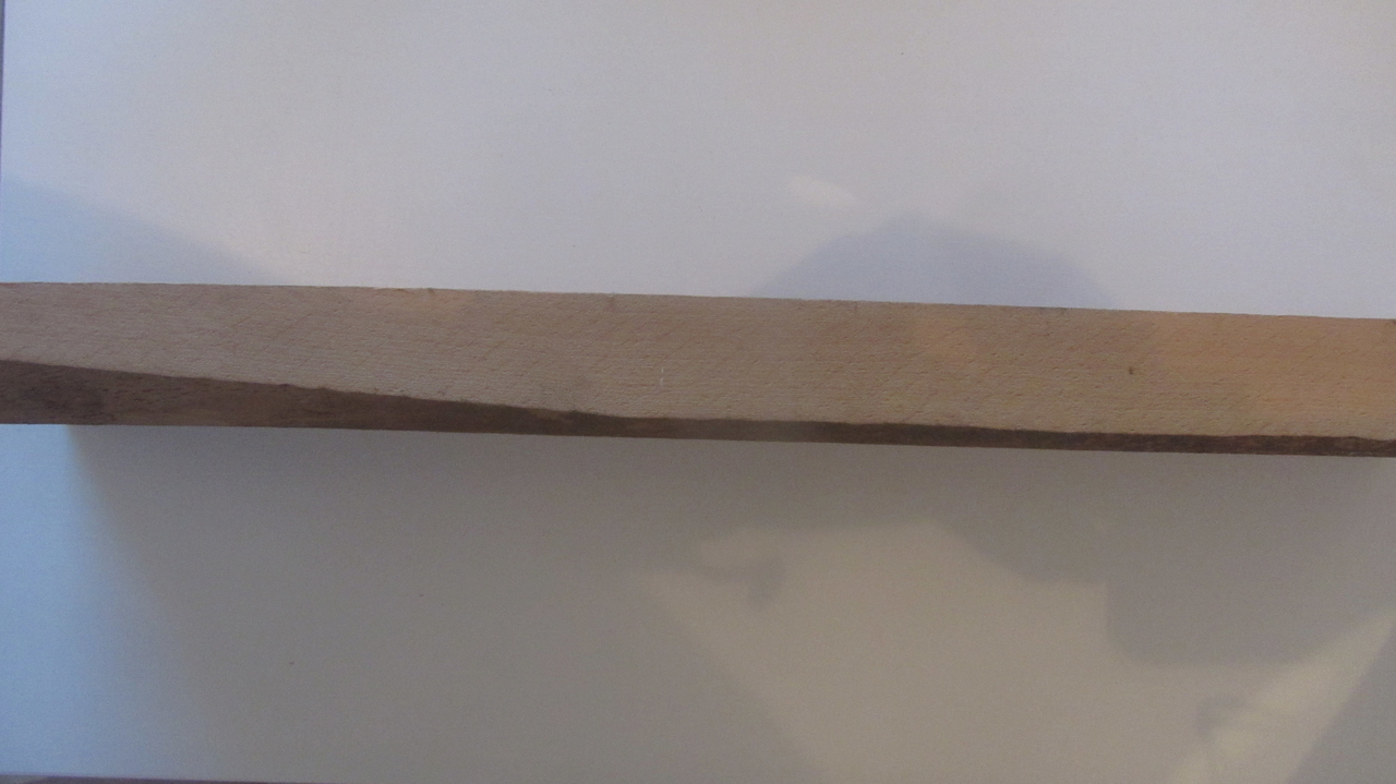

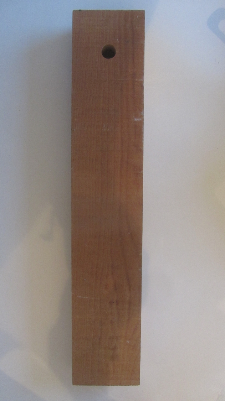

    Das ist das lange Stück Lindenholz, was ich vom älteren Herren dazu bekommen habe, der mir seine Dastra Schnitzeisen verkauft hat und selber viele Jahre geschnitzt hatte
    Ist also deutlich dunkler als das normale eher weiße Lindenholz

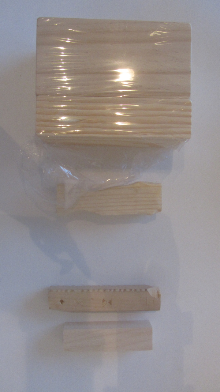

    Das ist das angebliche Lindenholz, was meine Partnerin mir bestellt hatte: 5 Blöcke ursprünglich
    Hier der Block, den ich erst behauen hatte aus dem Set und gestern schnitzen wollte. Ist das Linde?!

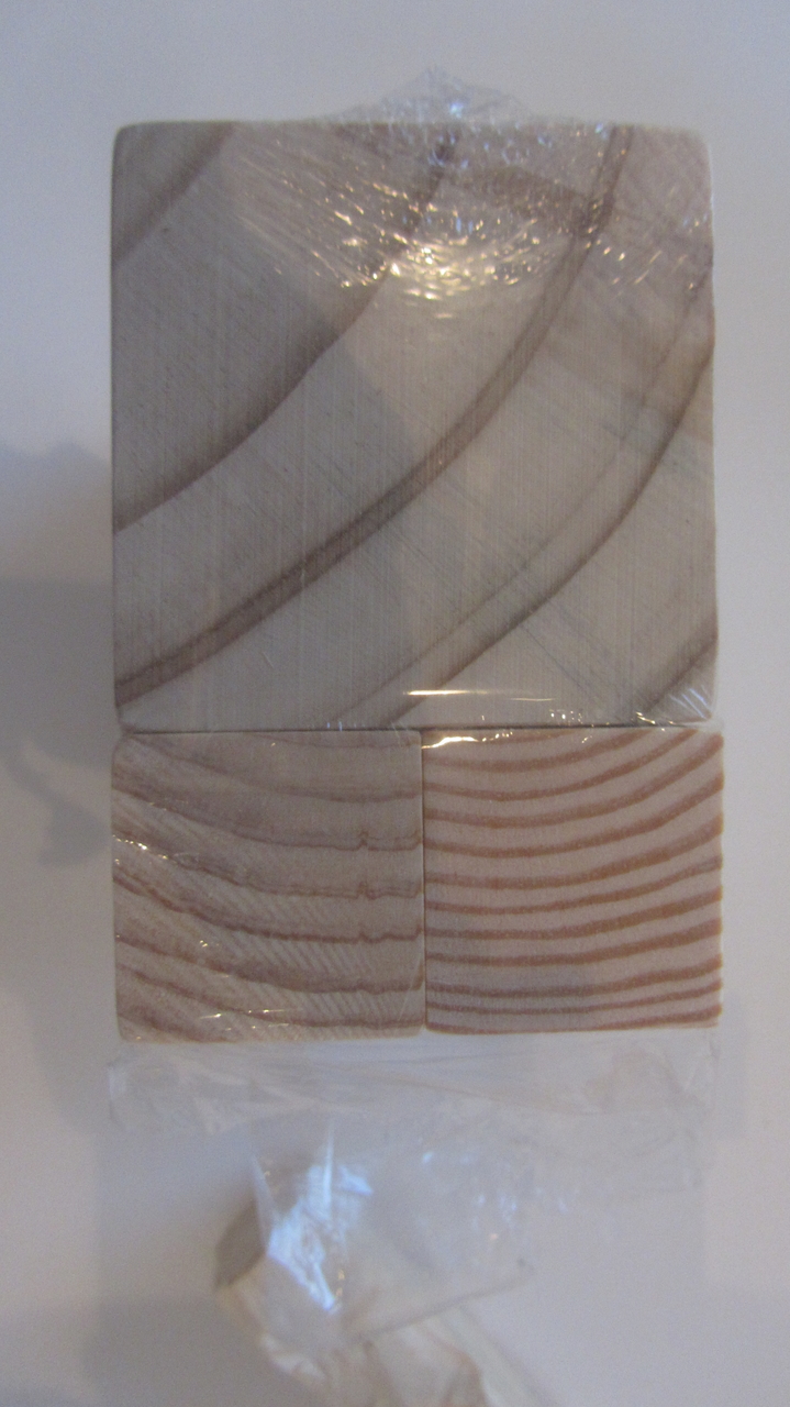

    Oben das angebliche Lindenholz, unten das Holz, wo ich sicher weiß, dass es Linde ist (eines ist schon etwas abgegriffen)

    Hab die Figur jetzt (in kleiner) auf ein Stück gezeichnet, wo ich mir sicher bin, dass das Linde ist und das ging super. Lässt sich auch nach Eisen + Klöpfel gut schnitzen. Scheint wirklich an diesem Holz zu liegen.

  • It does not look like any woods of genus Tilia ( Lime, basswood) to me. The growth rings are too big and too obvious.

    wie Linde sieht das für mich nicht aus. Ich kenne mich da nicht so aus aber bei Linde sind die Jahresringe doch kaum zu sehen. Bei deinem Holz ist die Maserung viel zu intensiv für Linde, finde ich.
  • Das erste Bild ist Linde. Die anderen eindeutig schnell gewachsene Fichte. Aber auch Fichte läßt sich gut und leicht schnitzen. Meine Meinung: Setz Dich mit Thomas Spangler in Verbindung bevor Du zu schnippeln anfängst. Dort im Shop findest Du bestimmt Literatur oder Videos, die Dir erklären, wie Du das Holz zu schneiden hast. Auch Fräsrohlinge wären für Dich interressant und von Nutzen. Sonst kann es schnell passieren, daß Du bei Misserfolgen die Lust verlierst. Ist nur meine Meinung. Der Rest ist ständige Übung.

    Besonders die Flächen, die ich vorher mit dem 6/25er Eisen und dem Klöpfel bearbeitet habe sind sehr glatt, da komme ich fast gar nicht mit den Messern (Morakniv Schnitzmesser, Pfeil Kerbschnitzmesser) rein.
  • Also Linde ist das definitiv nicht. Sieht wirklich wie Fichte aus.
