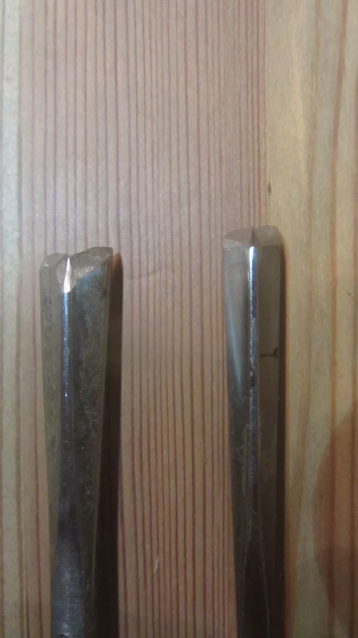

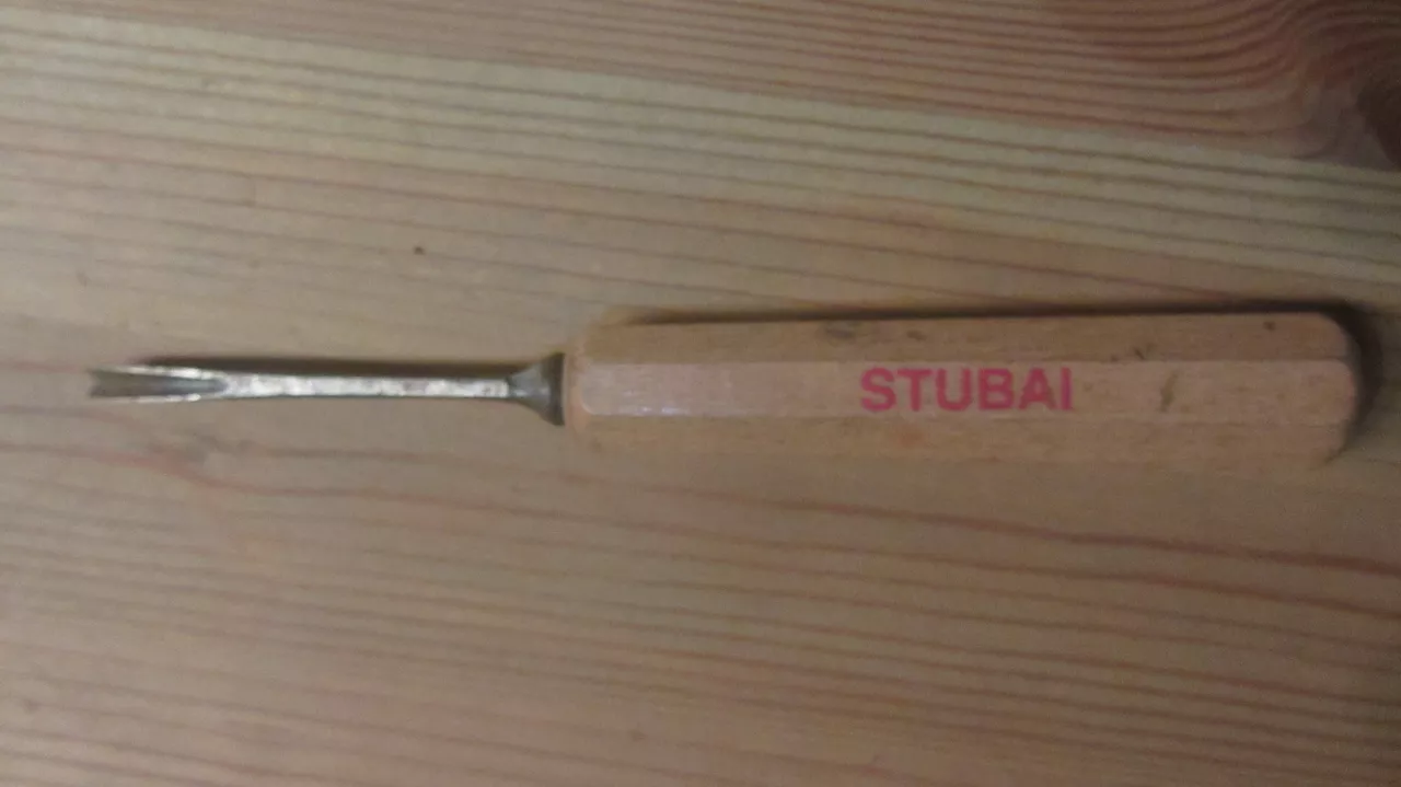

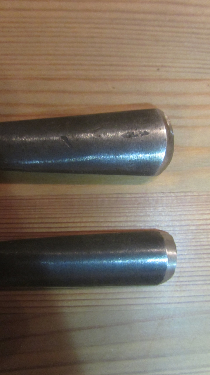

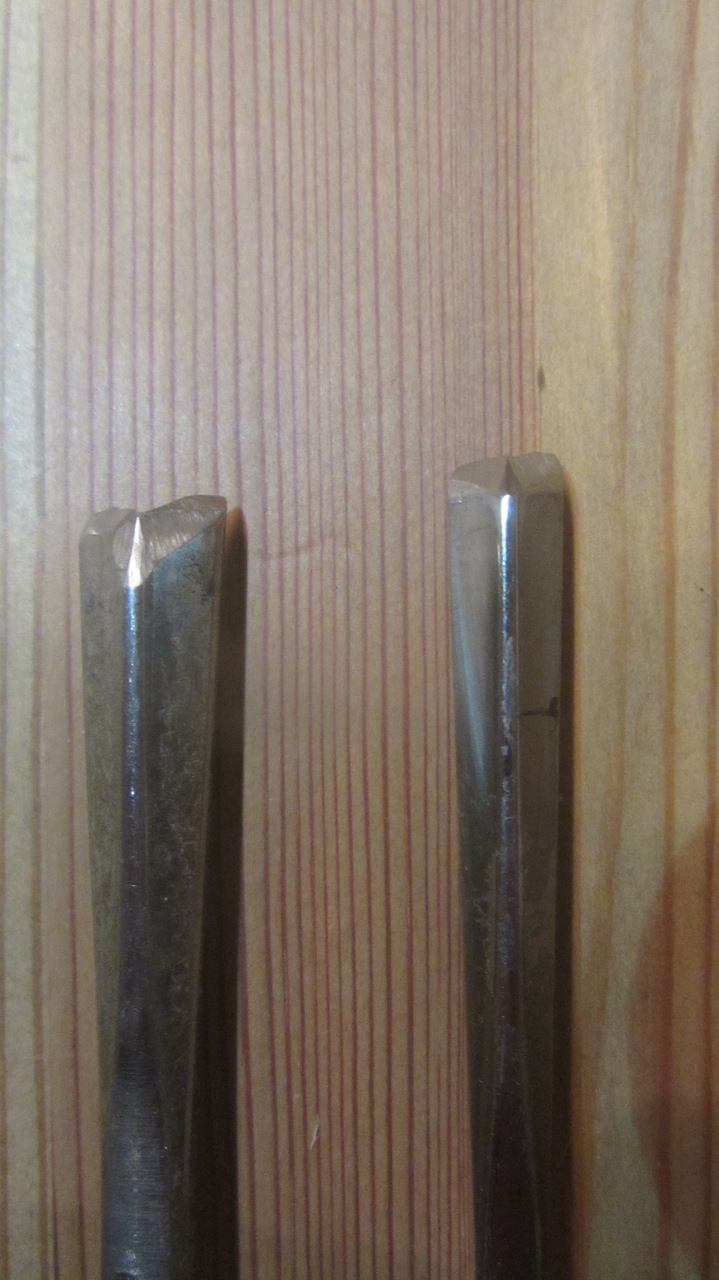

    Also beim ersten (1.) sind die Hohleisen schief geschliffen, bei den Geißfüßen sind die Flanken grob unterschiedlich lang und ein Stubai ist sehr kurz (vielleicht viel genutzt?). Hier kommen die Bilder

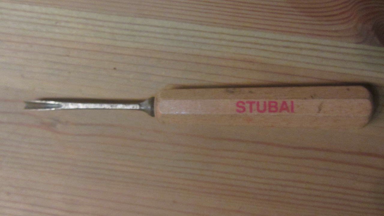

    1.1: schiefe Geißfüße, wie bei den anderen Bildern gilt: in der Realität sieht es oft noch gruseliger aus

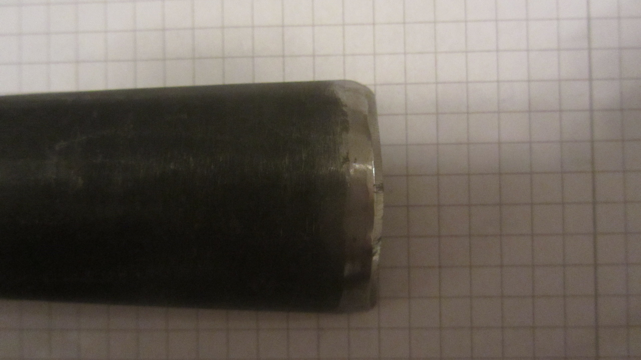

    1.2: ist auf dem Foto schwer zu erkennen, aber rechts gehen die deutlich mehr runter, als links

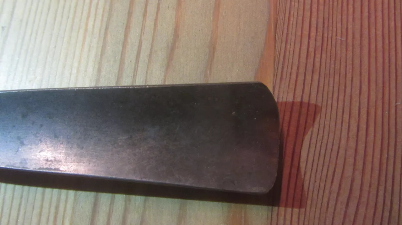

    1.3: Hier ist es vielleicht besser zu erkennen: Die (jetzt) linke Seite geht ziemlich weit runter, die rechte Seite scheint "normal"

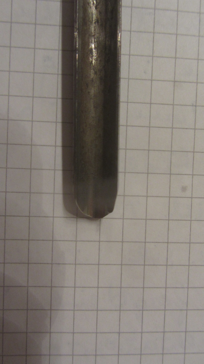

    1.4: Hier ein Stubai, Stich 32, aber sowas von kurz

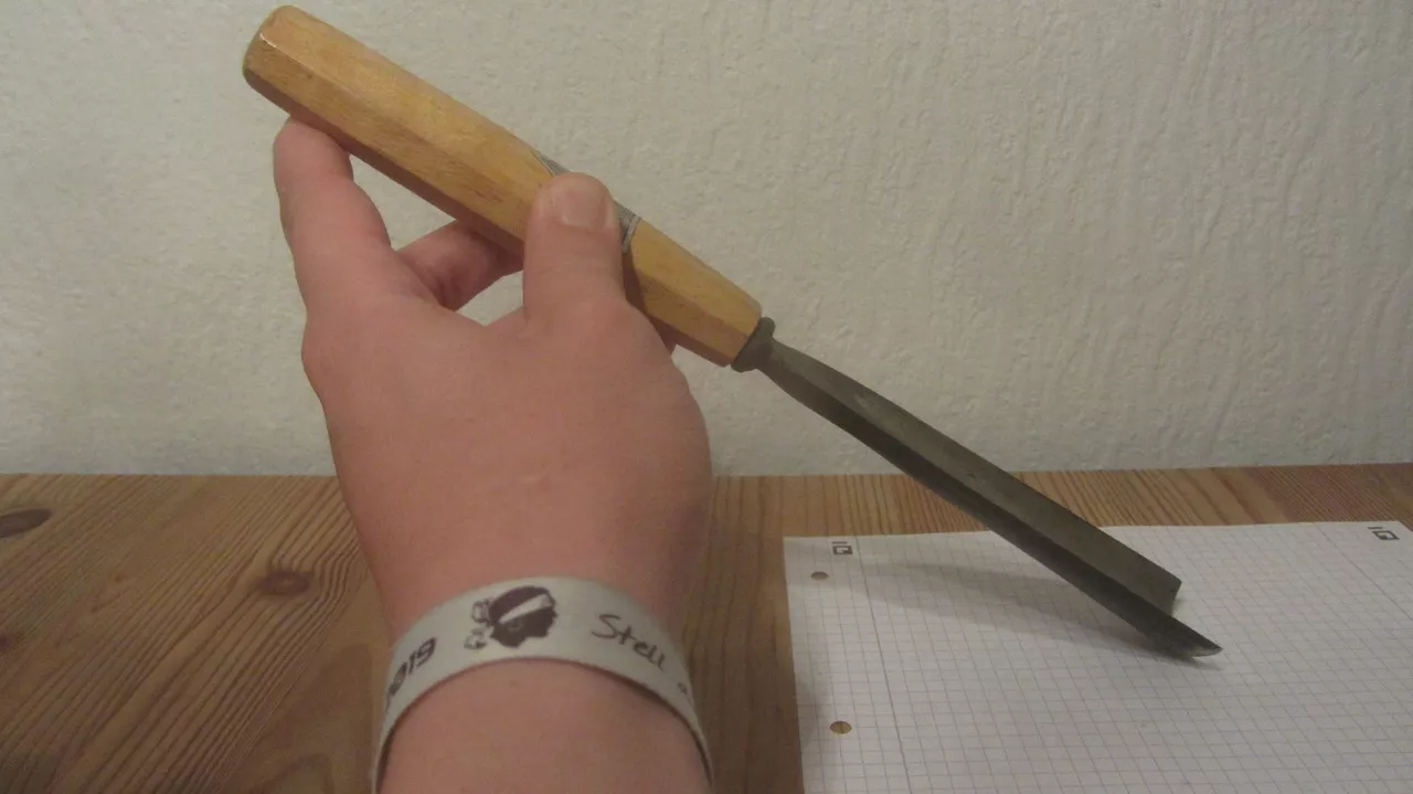

    Und nun zu der zweiten Person. Hier haben die Eisen scheinbar eine zweiteilige Phase, erst relativ normal, aber der vordere Teil ist ziemlich stumpf! Das Problem ist, wenn man das Eisen scharf machen will, muss man es mind. in einem 30 Grad Winkel schleifen (oder stumpfer) sonst setzt die Schneidkante gar nicht auf.
    Bzw. wenn man es versucht in einem ca. 15 Grad Winkel zu schärfen (wie ich es gedacht hatte), braucht es ewig, weil ja quasi hinter der Scheidkante ganz viel Material weggenommen werden muss, damit die Schneidkante in einem Winkel von 15 Grad aufsetzt. Habe ich bei dem Stich 6 / 25 mm gemacht und das hat sich auch gelohnt, nur auf Banksteinen ist man da seeeehr lange (Stunden) mit beschäftigt (für ein Eisen!).
    2.1: Hier erstmal ein Bild, auch von Verkäufer 2, wo die Flanken zurückverlegt sind. Macht das einen Sinn? Oder eher fehlerhaft geschliffen?

    2.3: In diesem Winkel müsste ich das Eisen aufsetzen, damit die Schneidkante geschliffen wird, viel zu stumpf
    Warum ich das poste? Nein, nicht nur des Mitleids wegen :D Sondern würde gerne wissen: Liege ich richtig damit, dass dies Schleiffehler sind? Oder gibt es für manche der gezeigten Beispiel (unsymmetrische Geißfüße, zurückverlegte Flanken, etc.) einen Sinn, warum das so gemacht worden sein könnte?
    Und wenn nicht, habt ihr ein paar Tipps, wie ich diese Mankos schnell beheben kann? Ansonsten bleibt mir nur schleifen, schleifen, schleifen.

  • Ohhh Mann, wo fang ich da an..... ? Ich verweise Dich an Spangler, Thomas. Der ist dafür der richtige Fachmann. Durch ihn habe ich gelernt, die Eisen richtig zu schleifen. Natürlich braucht es Übung, und nicht zu knapp. Bestell Dir einen Schleifbock mit Zubehör. Der kostet nicht die Welt aber hilft Dir, die Eisen relativ schnell hin zu bekommen, und zwar alle. Dazu gibt es bei ihm umfangreiches Material ( Videos , Buch-und Bildmaterial ) was Dir hilft.
    Bitte unterschätze nicht die alten Eisen mit deutschen und englischen Stahl. Die mußt Du zwar länger schleifen und polieren, aber die haben eine viel höhere Standzeit als die neuen Eisen. Mit denen kannst Du auch Harthölzer schnitzen, ohne daß Du nach ein paar Schnitten wieder abziehen mußt. Die sind echt gut und ich verwende sie sehr, sehr oft. Das ist für`s Erste nur, was ich Dir raten kann. Was Du daraus machst, liegt bei Dir. Fakt ist, Du bekommst alle Eisen wieder hin und es war kein Fehlkauf.
    Gruß Rainer
  • Ja die Eisen sehen nicht gut aus. Auf keinem Fall würde ich die Eisen von Hand schleifen. Da hat Rainer schon Recht. Hole dir einen Bankschleifer mit den richtigen Schleifscheiben. Da kann dir Thomas Spangler am besten helfen. Er ist Schleifexperte. Du kannst ihm auch deine Eisen zuschicken. Er schleift sie die gegen ein Aufgeld.

    Was ist denn mit dem ultrakurzen Stubai-Eisen? Ist das noch zu was gut? Und was mit solchen Hohleisen mit zurückverlegten Flanken? Hab mal gehört, das manche bei Geißfüßen die Flanken bewusst etwas anschrägen / zurückverlegen.
  • Der kurze Stubai Stich 32.. naja.. ein gekröpftes Eisen ist das nicht mehr wirklich. Aber geschärft kann man es hier und da sicher noch brauchen.
    Mit den zurückgesetzten Schenkeln ist es so eine Sache. Ich mache das bei meinen Anschliffen auch immer. Nicht so extrem wie man es bei Drechseleisen machen würde, aber deutlich sichtbar. Das mag aber nicht jeder.... musst selber mal testen was Dir besser liegt.
    Bei "Stecharbeiten" ist das unter Umständen störend weil ja nicht die ganze Form gleich Tief einsticht. Bei Schnitten hingegen deutlich besser/einfacher (weil die Schneide beim Schieben des Eisens durch die Schräge eben mehr "schneidet").
