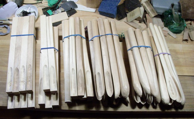

  • I did 70 spoons and 30 forks meant for kitchen preparation work that way with no damage.

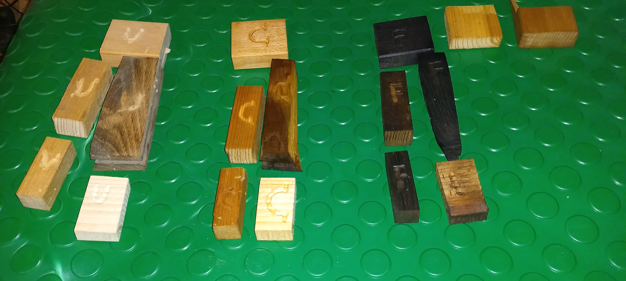

  • so, the experiment has started.
    Left to Right: Untreated; Charles Method; Deep-frying.
    When deep-frying, you have to make sure that the wood is completely submerged, otherwise everything will turn black, as you can see. The two pieces on the top right were then submerged, deep fried. Without oxygen, the color changes like in the Charles method.
    Now I've stored them underwater. How long do you think I should leave the samples under water before I cut them open? Or do you think it is better to let the wood float on the water? At the moment I have them in a weighted bag, completely under water ...

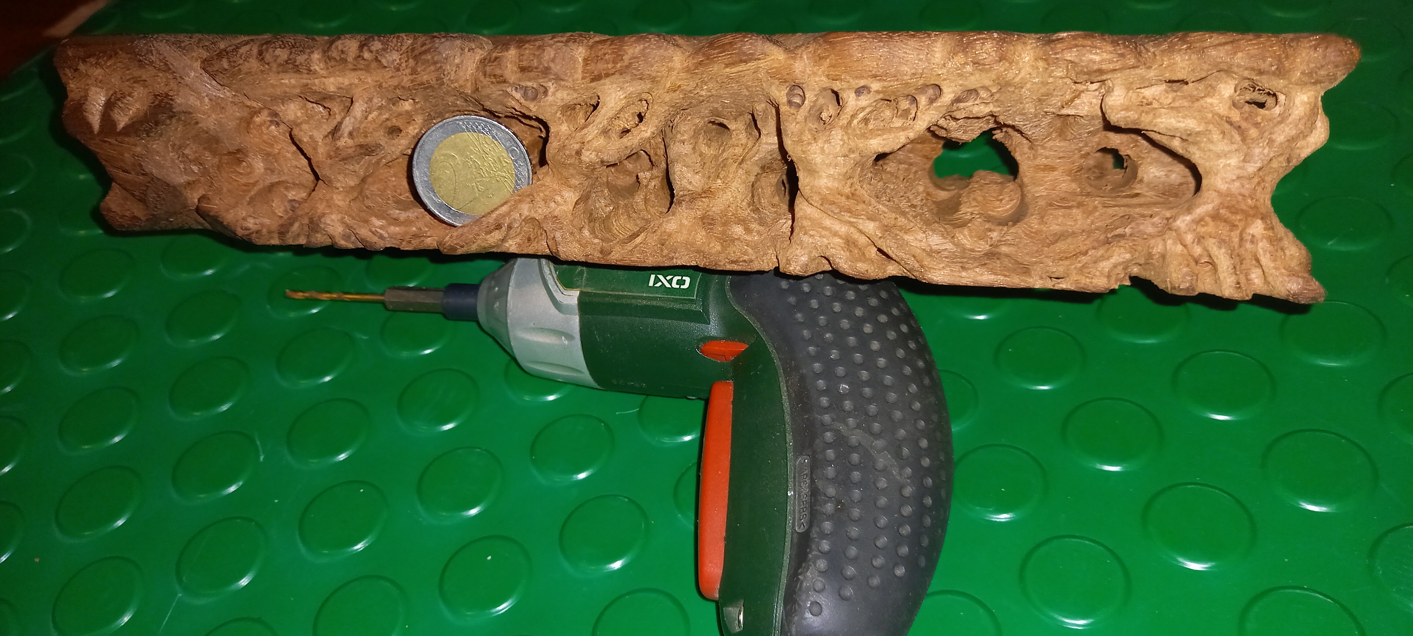

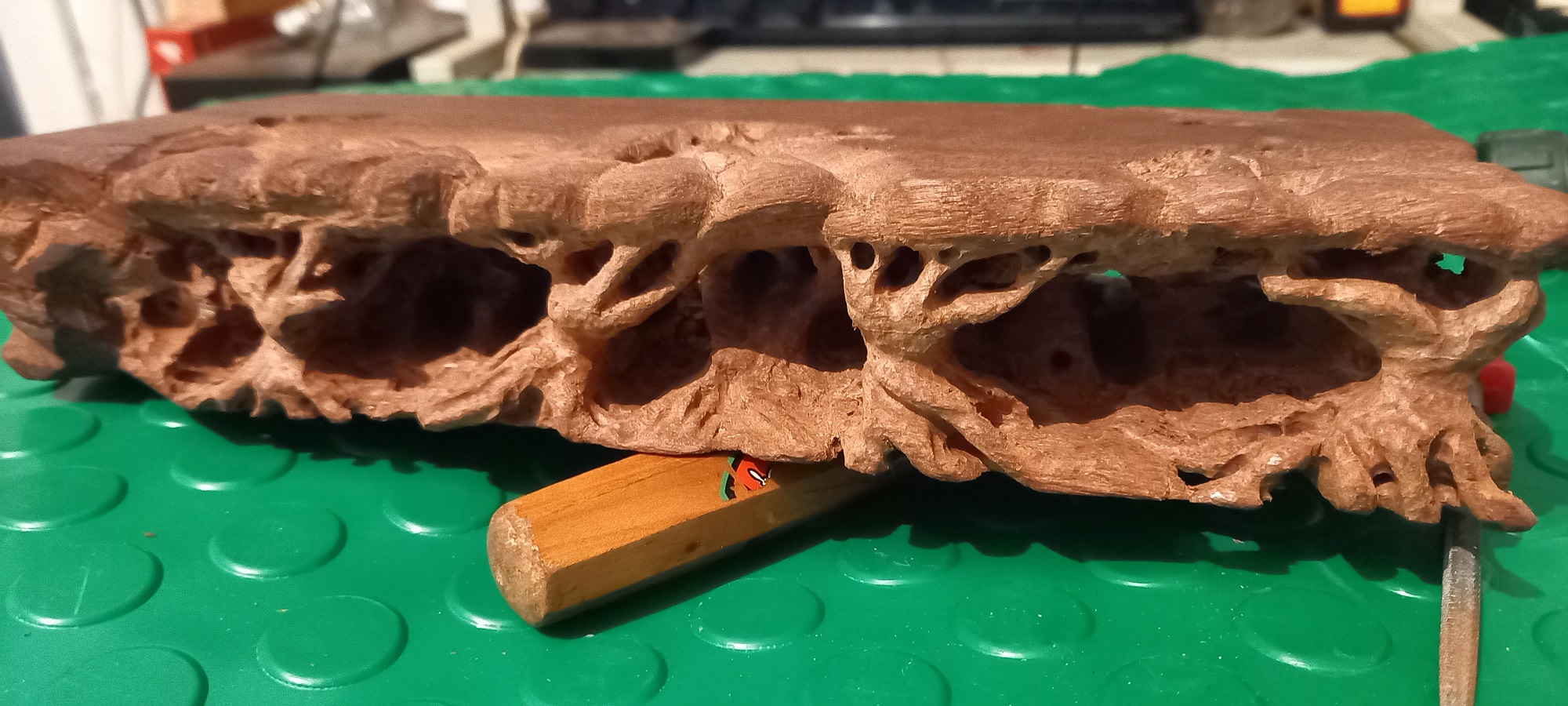

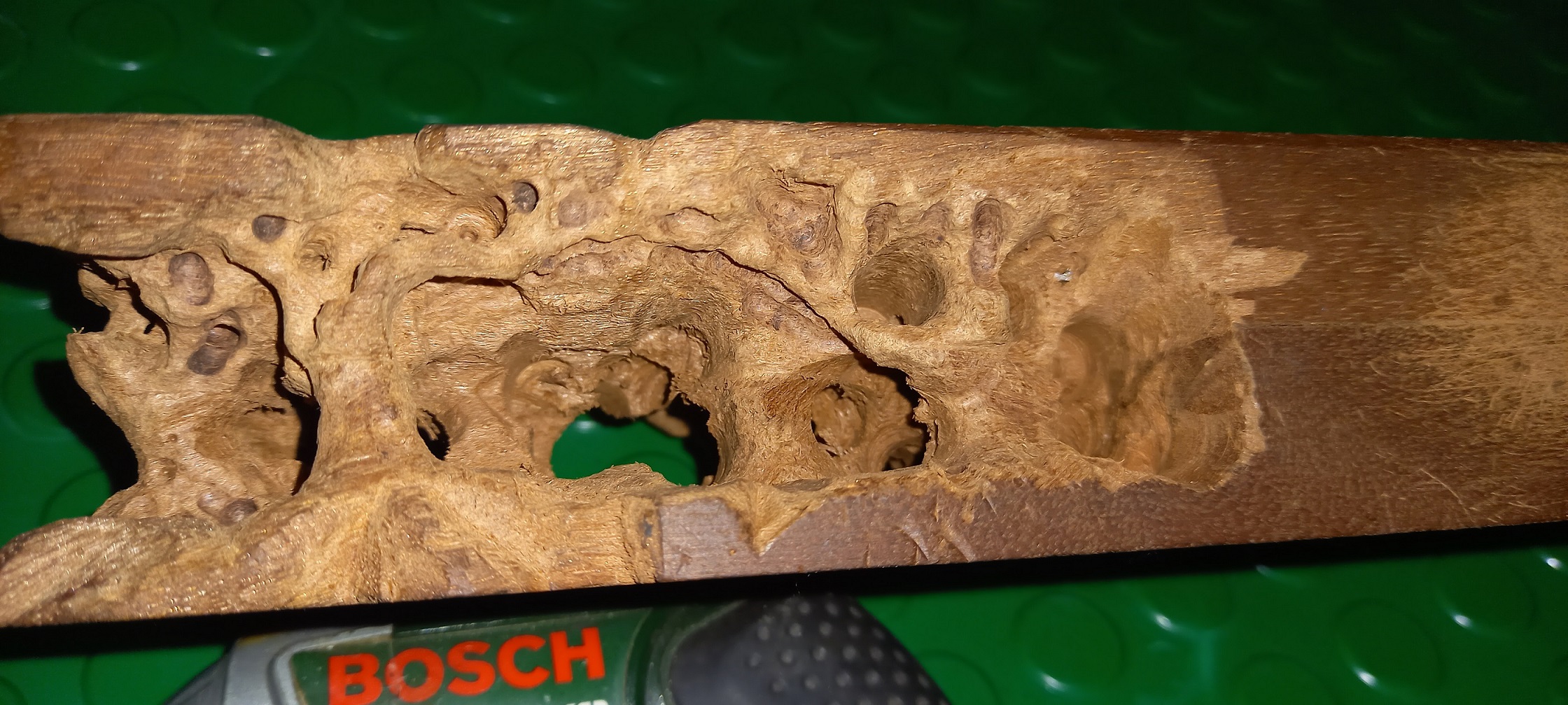

    Oh, I carved something too. Always wanted to carve an old forest, here is my 1st attempt.
  • Das sieht aus, wie ein Mangrovenwald. Ich würde hier noch mit einem kleinen Kuhfuß, 2 oder 3 mm noch Blattwerk einschlagen. Ist zwar eine Fleißarbeit und dauert lange, aber gibt dem Ganzen eine super Optik. Hier ist Detail gefragt. Das ganze hat etwas Interressantes. Super Idee !

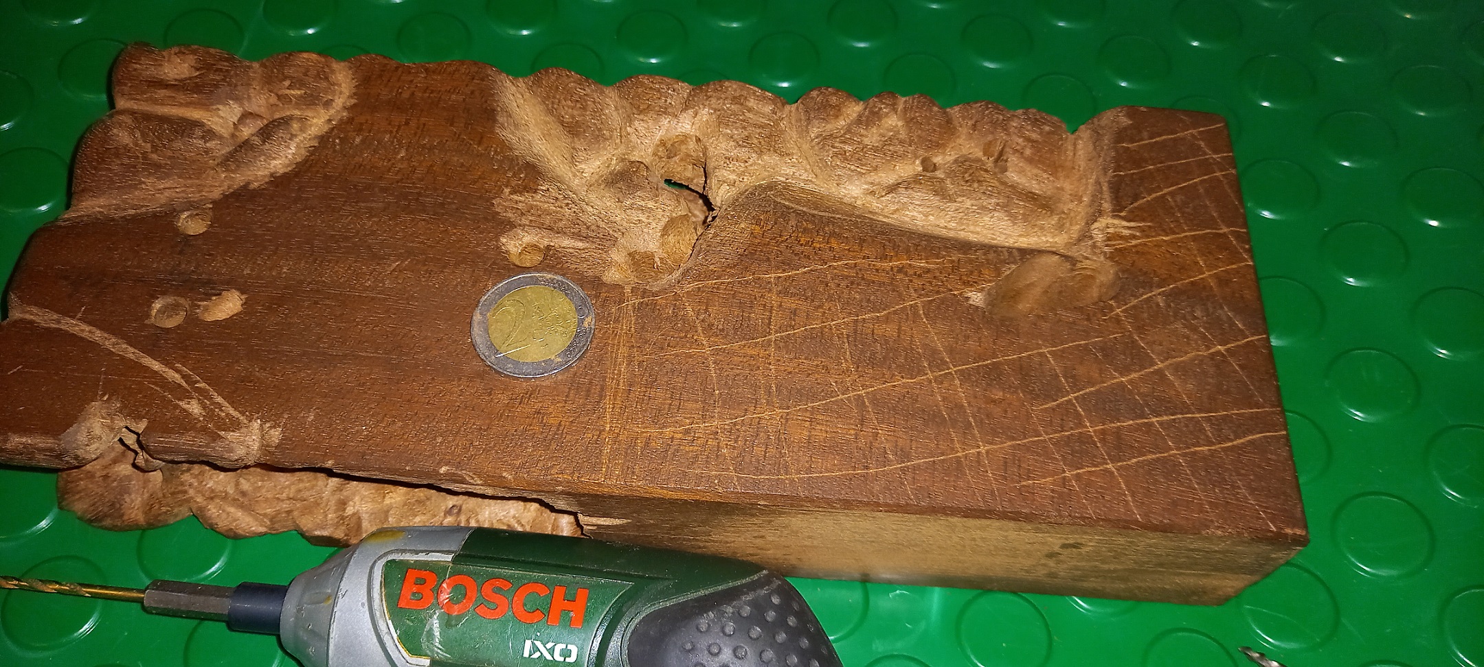

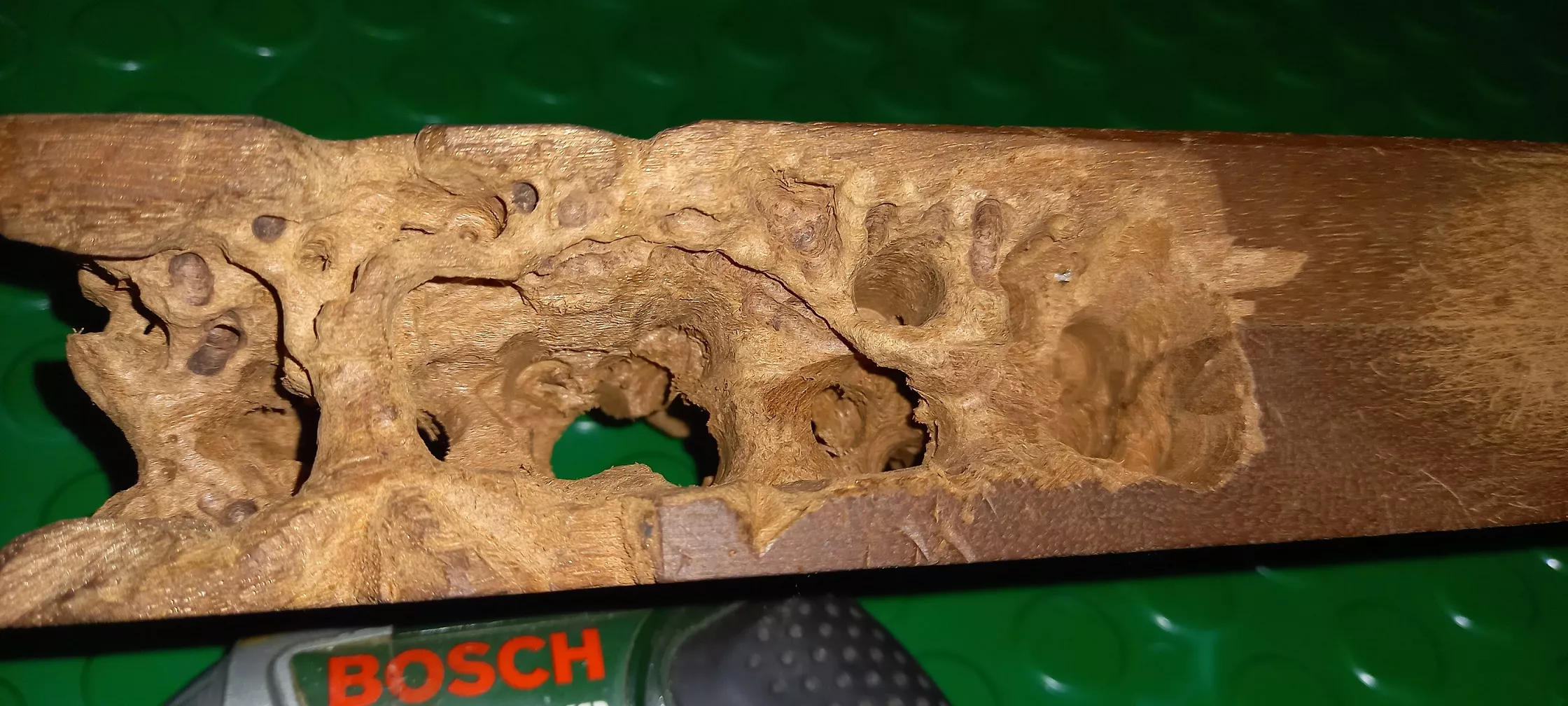

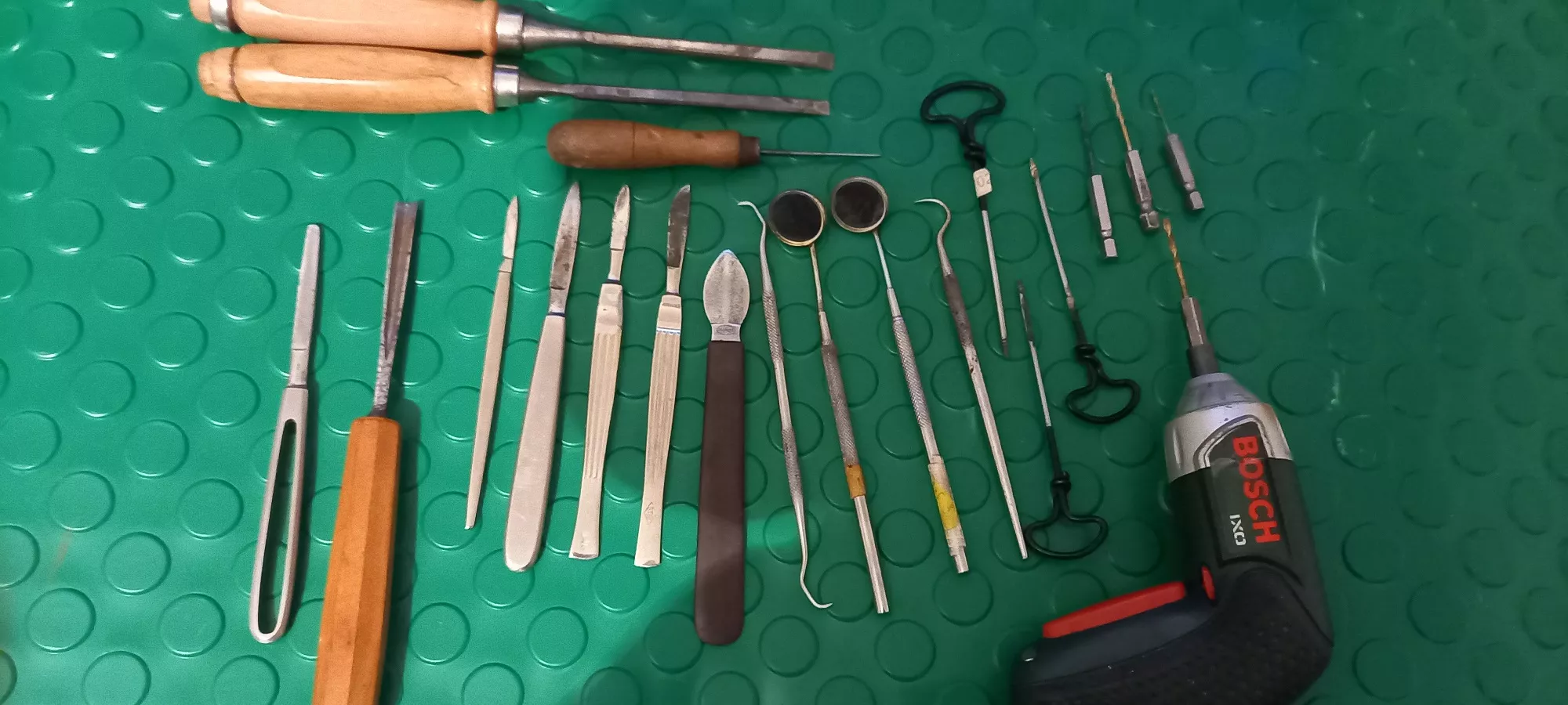

    Hier noch Bilder von meinem Werkzeug und zum Größenvergleich mit 2€.
    Das Werkstück war wohl eine selbstgemachter Schleifaufsatzträger. Es waren einige Sacklöcher eingebohrt mit ca. 1 cm Restboden. Deshalb die Idee mit dem Wald.
    Leider handelt es sich nicht um ein massives Stück, sondern um 2 aufeinander geleimte Stücke (in dem Bild ohne Münze müsste es erkennbar sein) Ist das ein größeres Problem? Bei der Draufsicht, habe ich das "Drittel" schraffiert, dass noch gänzlich unbearbeitet ist. Diesen Bereich wollte ich ähnlich dem Rest gestalten, bin mir aber jetzt unsicher, ob ich wegen der Stabilität (Leimholz) doch eine Art Bergmassiv; Tafelberg an den Wald angrenzen lasse...was denkt ihr?
    Das Holz ist eher hart und bröselig, die Farbe erinnert stark an frischen Ton/Lehm, bei einem glatten schnitt mit dem Skalpell glänzt der Schnitt jedoch, und es ist viel schwerer als Fichte oder Kiefer.
    Das Skalpell ganz Links ist mein Lieblingswerkzeug, weil die Rundung vorne auch geschärft ist, das Ding direkt daneben hat eine Schneide/Spitze in V-Form mit ca. 7mm Schenkellänge, auch sehr praktisch. Das Messer zwischen den Skalpellen und den Zahnarztutensilien sollte ein Radiermesser sein, aus der Zeit vor dem Radiergummi...könnte aber auch sein, dass mir meine Oma damals einen Bären aufgebunden hat.
    Das Skalpell muss bei intensiver Arbeit fast alle 15 Minuten geschärft und abgezogen werden.
    Wegen der Ausarbeitung der Blätter muss ich sagen, ich weiß nicht was ein Kuhfuß ist, also zumindest nicht in dem filigranen Zusammenhang, gibt es da noch eine andere Bezeichnung? Habe bei Google wirklich nur die typischen "Einbruchswerkzeuge" gefunden. Ich wollte eigentlich eine blumenkohlähnliche Oberfläche für die Baumkronen, hab mir aber noch nicht wirklich Gedanken gemacht. Die Wurzel und Verästelungen ausarbeiten, macht echt Spaß.
    Das Vorbild für den Wald ist aus einem wiederkehrender Traum meiner Kindheit, und somit botanisch nicht ganz einfach einzustufen. Mangroven sind eher nicht so gedrungen aber die Atmosphäre ist schon sehr ähnlich.
