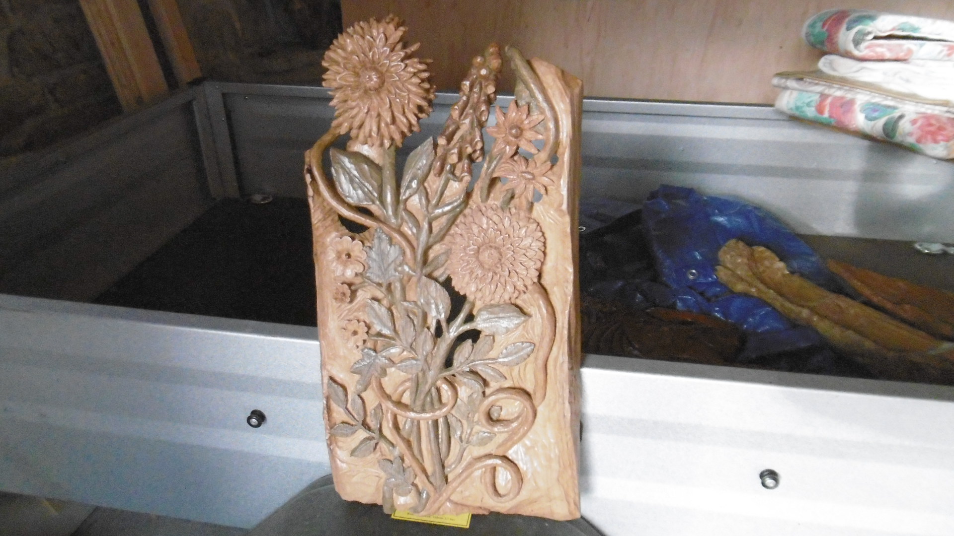

  • Klar läßt sich Eiche schnitzen. Bis auf Genadil läßt sich fast jedes Holz schnitzen. Wer nicht zu faul ist, bei der Arbeit ein bißchen Kraft aufzuwenden, der kann auch aus Eiche ordentliche Sachen heraus holen. Nun mal den Beweis von mir. Nicht daß Du denkst, ich kann nur blöde Sätze machen. Das Relief ist aus Eiche.
  • Hut ab, der Wolf ist dir richtig gut gelungen. Fell, Maul, Augen, da passt wirklich alles. Vor allem die Kombination aus Mikro- und Makrostrukturen beim Fell finde ich genial.
    Nachdem was du hier jetzt auch noch gepostet hast, Rainer, muss ich mich wohl auch mal an Eiche versuchen ;)
    Da kann bei dir ausnahmsweise aber mal kein Vogel einziehen ;)
  • Ja, das ist richtig. Ich hatt auch vergessen, das Relief mit dem Wolf zu loben. Das ist doch richtig schön geworden. Gefällt mir.
    Und ja, mir machen Dinge Spaß, die sich gebrauchen lassen. Nistkästen sind zB. solche Sachen. Alles andere steht nur , oder hängt nur rum.
    Beim Schnitzen mit Eiche mußt Du nur beachten, je feiner, detailierter, es wird, desto schneller bricht Eiche ( ist hart aber spröde ). Aber immer ein Versuch wert.

    da habt ihr ja sehr schöne Arbeiten gezeigt. Rainer, deine Blumen müssen ja ein Riesenaufwand gewesen sein. Lukas, da hast du ja ganz schön in die Tiefe gehen müssen. Alles mit Hand oder mechanisch vorgeholfen?
  • Hallo, vielen Dank für eure Antworten.
    Berkow, zu Deiner Frage, ich habe alles mit der Hand bearbeitet. Es war mühselig, aber auch die Erfahrung wert. Eiche steht bei mir nicht oben auf der Favoritenliste.
    Rainer, daher kann ich Dein blumiges Relief sehr schätzen. Mir gefallen besonders die Durchbrüche. Ähnliches habe ich irgendwann einmal vor. Von beiden Seiten beschnitzt, denn es sollte dann in einem Blumenfenster seinen Platz finden. Vielleicht habt ihr so etwas schon einmal gemacht? Wäre interessant einmal zu sehen.
