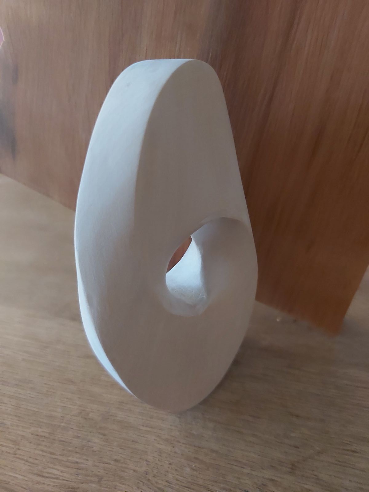

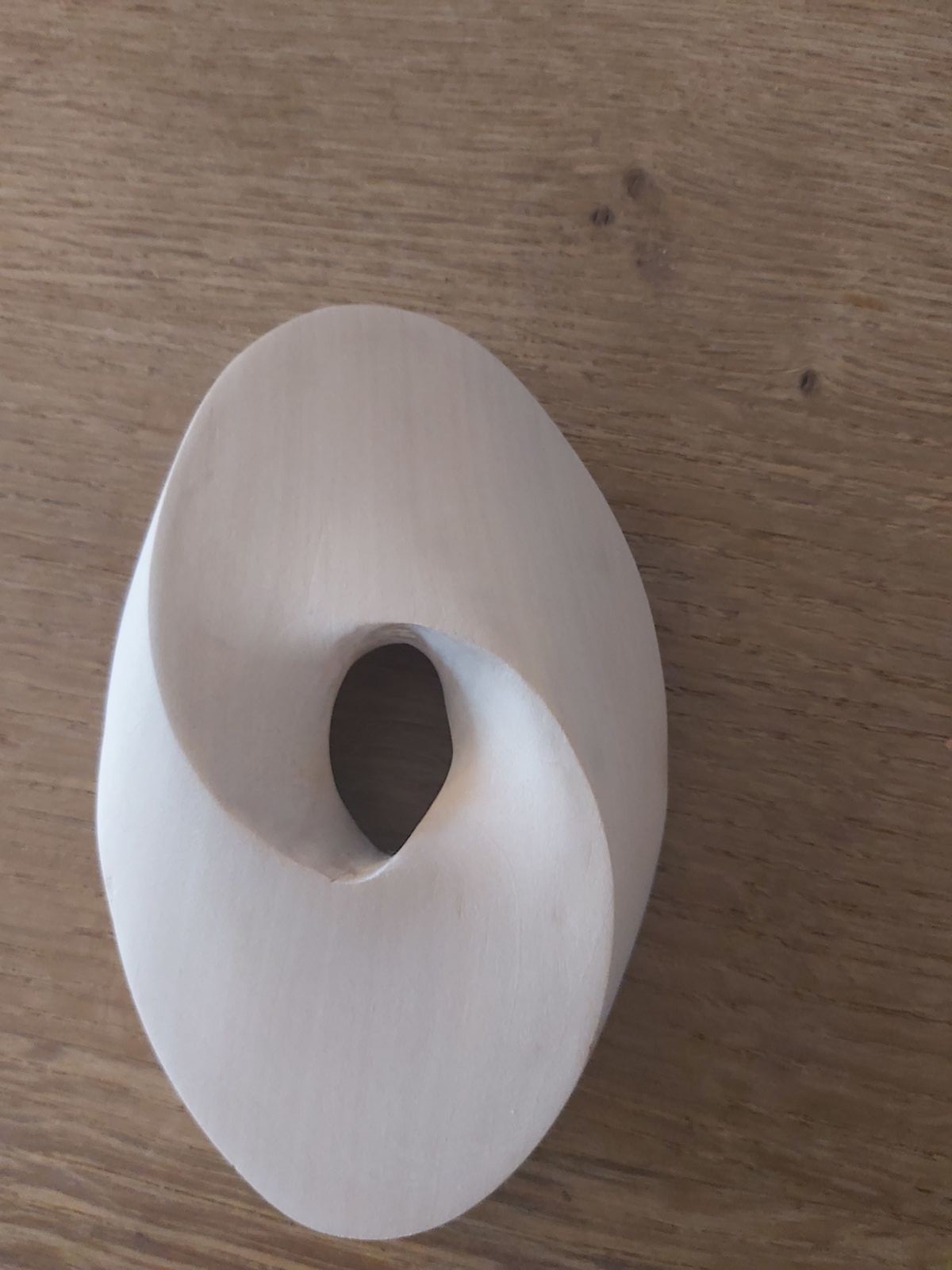

    Passend zur Osterzeit ist meine kleine Skulptur, mein Möbius-Ei, fertig geworden.
    Die Skulptur ist ca. 13 cm hoch, aus Lindenholz geschnitzt und anschließend geschliffen worden. Ich werde die Oberfläche noch ölen und anschließend wachsen. Danach muss ich sie noch mit einem Sockel verbinden. Der Wechsel von konkaven und konvexen Flächen hat mir besonders gut gefallen.
    Das interessante an einem Möbius-Band ist, dass es nur eine Oberfläche und auch nur eine Kante gibt.

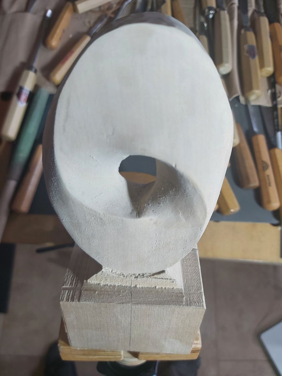

    Noch eine Frage: Wie hast du das "Ei" beim Schnitzen gehalten? In der Hand oder irgendwie eingespannt?
  • Noch eine Frage: Wie hast du das "Ei" beim Schnitzen gehalten? In der Hand oder irgendwie eingespannt?
    Hallo Bernd,
    wann immer mir das möglich ist, spanne ich die Werkstücke aus Sicherheitsgründen ein. So habe ich beide Hände am Schnitzeisen und verringere so die Verletzungsgefahr deutlich.
    In diesem Fall habe ich etwas Material stehen lassen und als Sockel zum Einspannen benutzt.

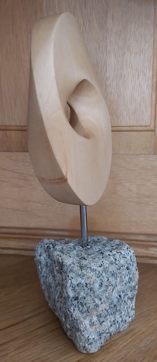

  • Hallo Dieter,
    jetzt, nach dem letzten Schliff und dem anschließenden Finish, sieht die Oberfläche (und damit das ganze "Ei") richtig gut aus. Vielen Dank für's Zeigen.

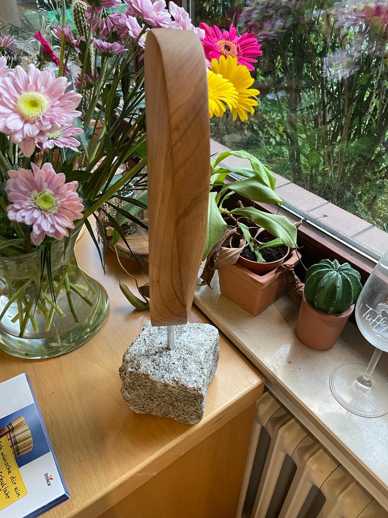

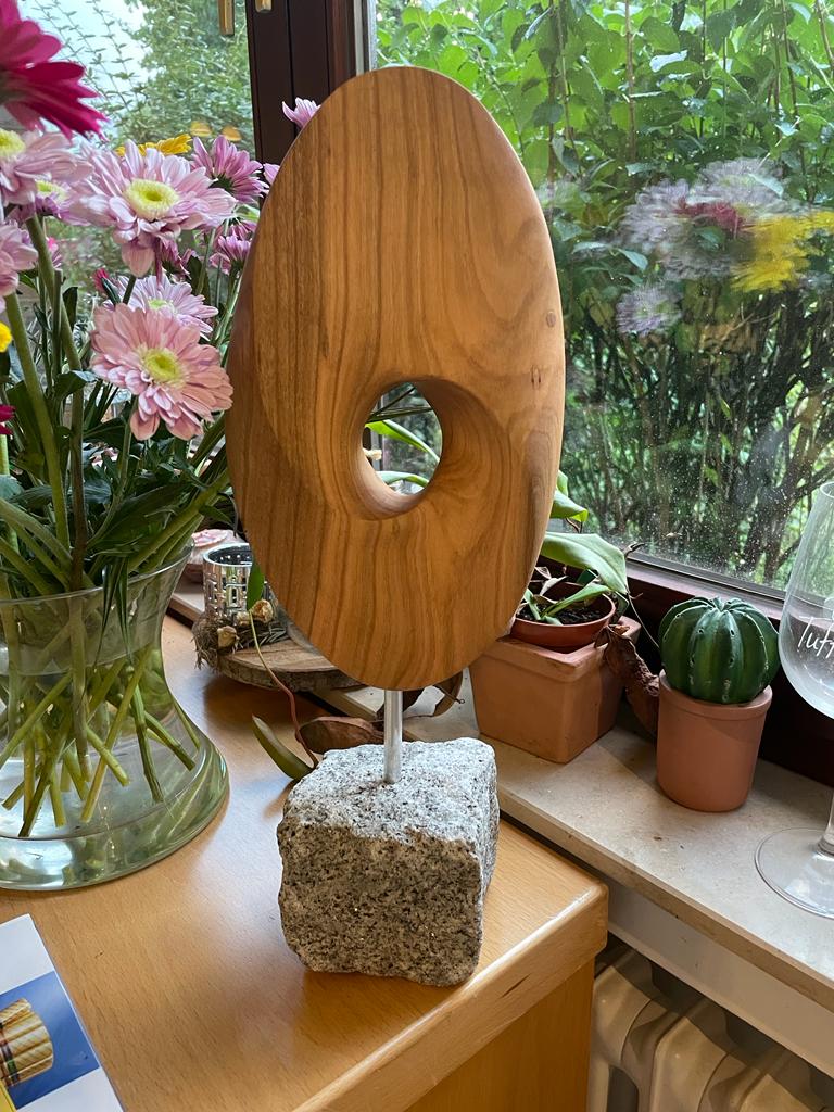

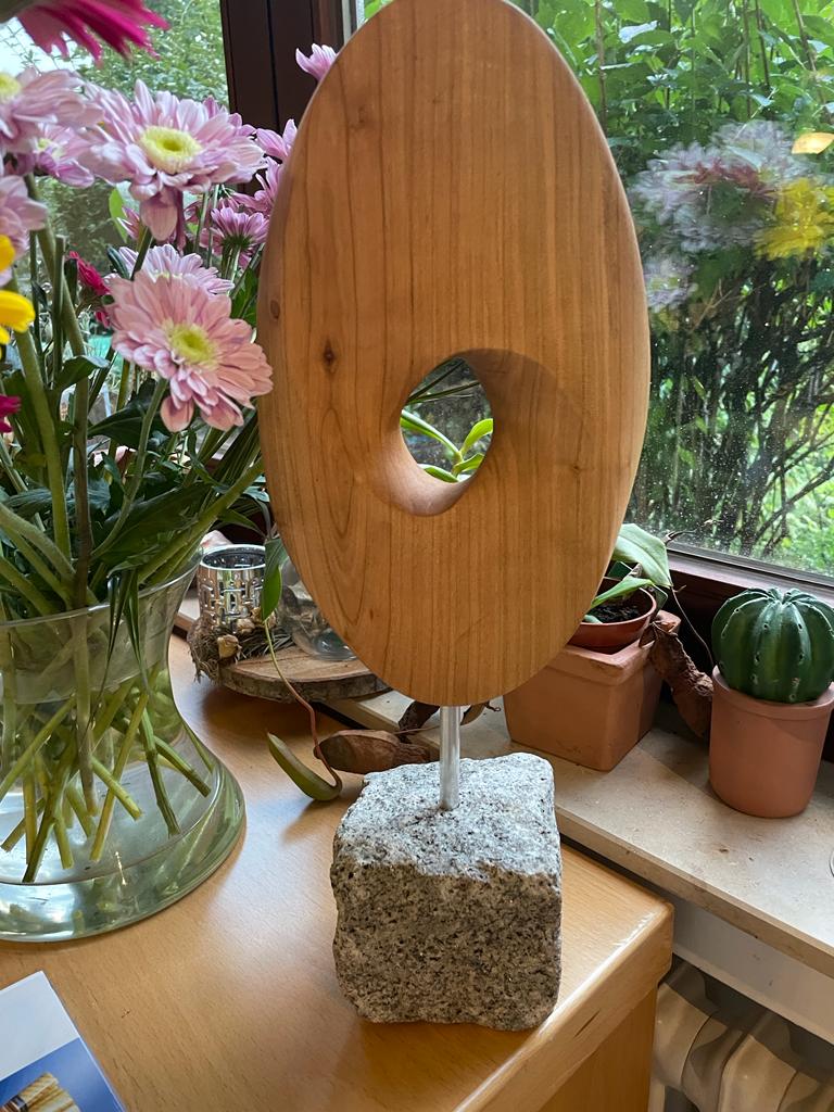

  • Update:
    Das Möbius Oval hatte ich zwischnezeitlich auch etwas größer geschnitzt. Als Holz stand mir ein Block aus Erle zur Verfügung. Leider nicht die beste Qualität aber für diese Möbius Oval noch OK.
    Die Skulpur ist ca. 30 cm hoch und mit Sockel, auch hier habe ich einen Granit verwendet, ca. 45 cm.
    Naütlich habe ich die Oberfläche wieder geölt und anschließend gewachst.
    Nachfolgend noch ein paar Bilder.
    Dieter
