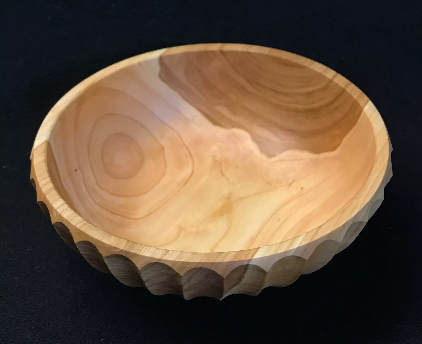

  • Hallo, liebe Hobbyschnitzer,
    endlich ist - passend zum Ackergaul - auch die versprochene Schale (aus dem selben Holz) fertig. Mir gefällt sie. Ob sie meinen "Auftraggebern" auch gefällt, weiß ich noch nicht. Sie haben sie im fertigen Zustand ja noch nicht gesehen. Auf deren Reaktion bin ich aber schon gespannt.

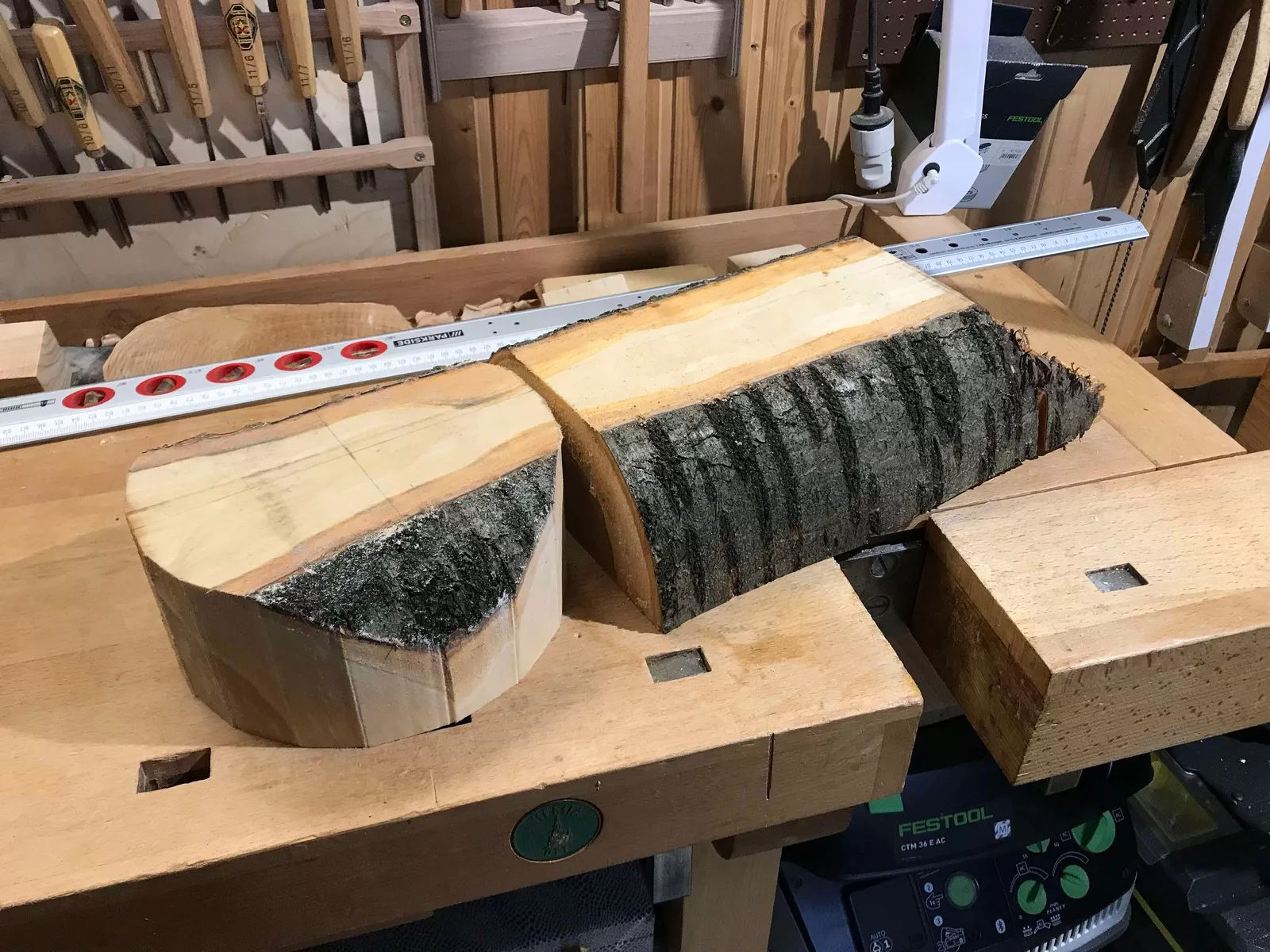

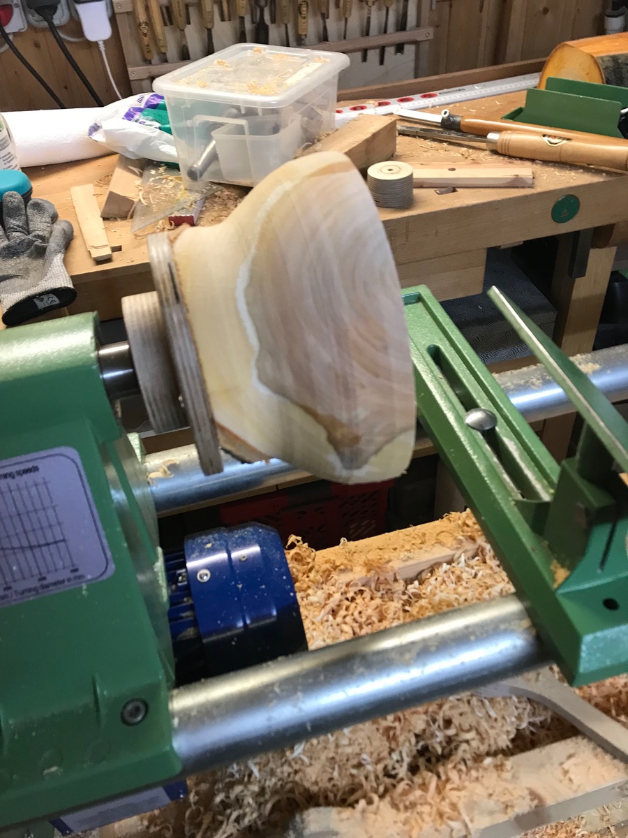

    Ihr habt also richtig vermutet: der Rohling für diese Schale ist auf der Drechselbank entstanden. Erst nass (die grobe Form), dann trocken (ca. 2 Monate später). Danach wurde innen geschliffen und außen geschnitzt. Hier noch einige Fotos über den Werdegang:
    Vor dem Trocknen:

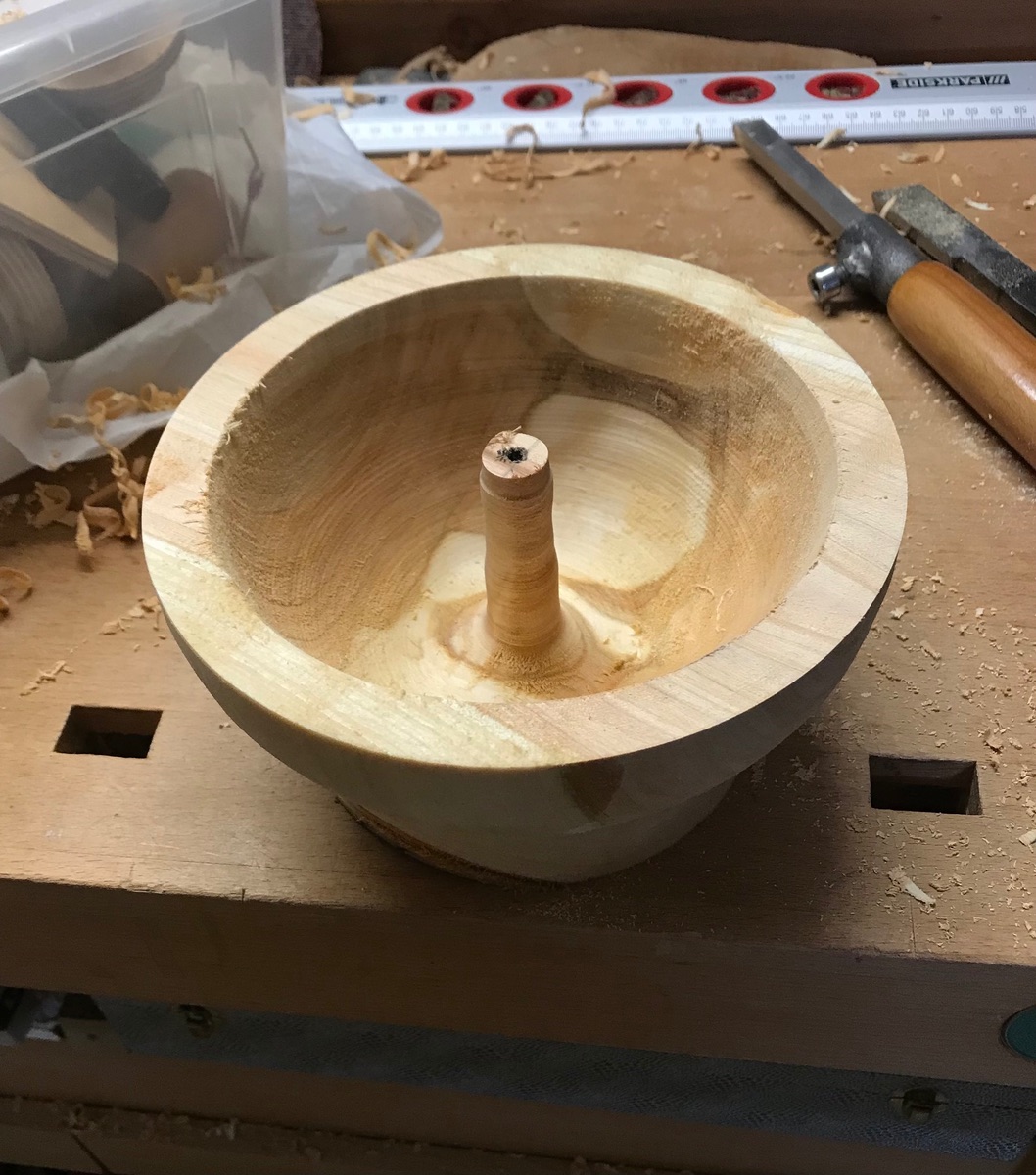

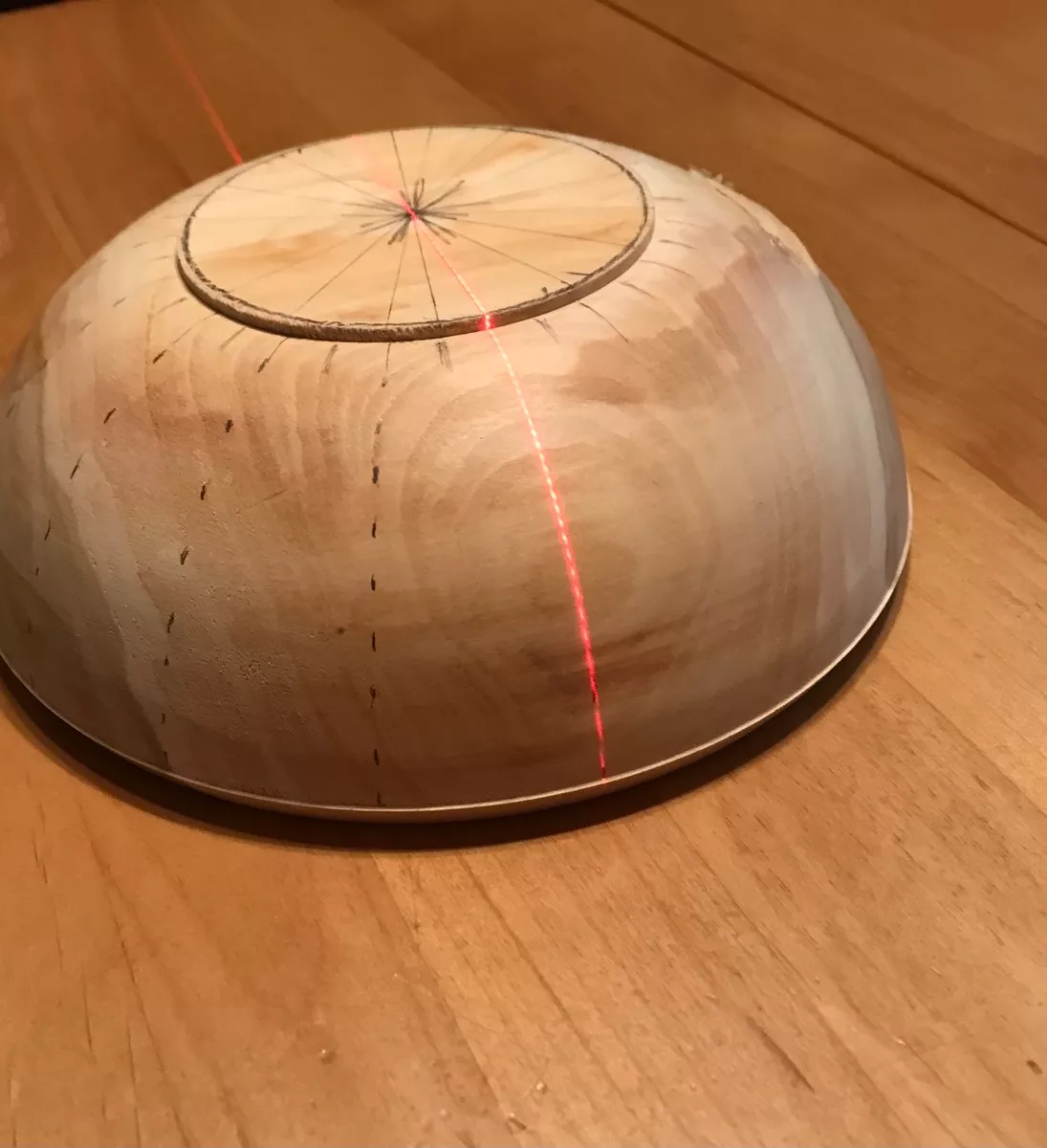

    Anzeichnen von Hilfslinien für das Schnitzmuster:

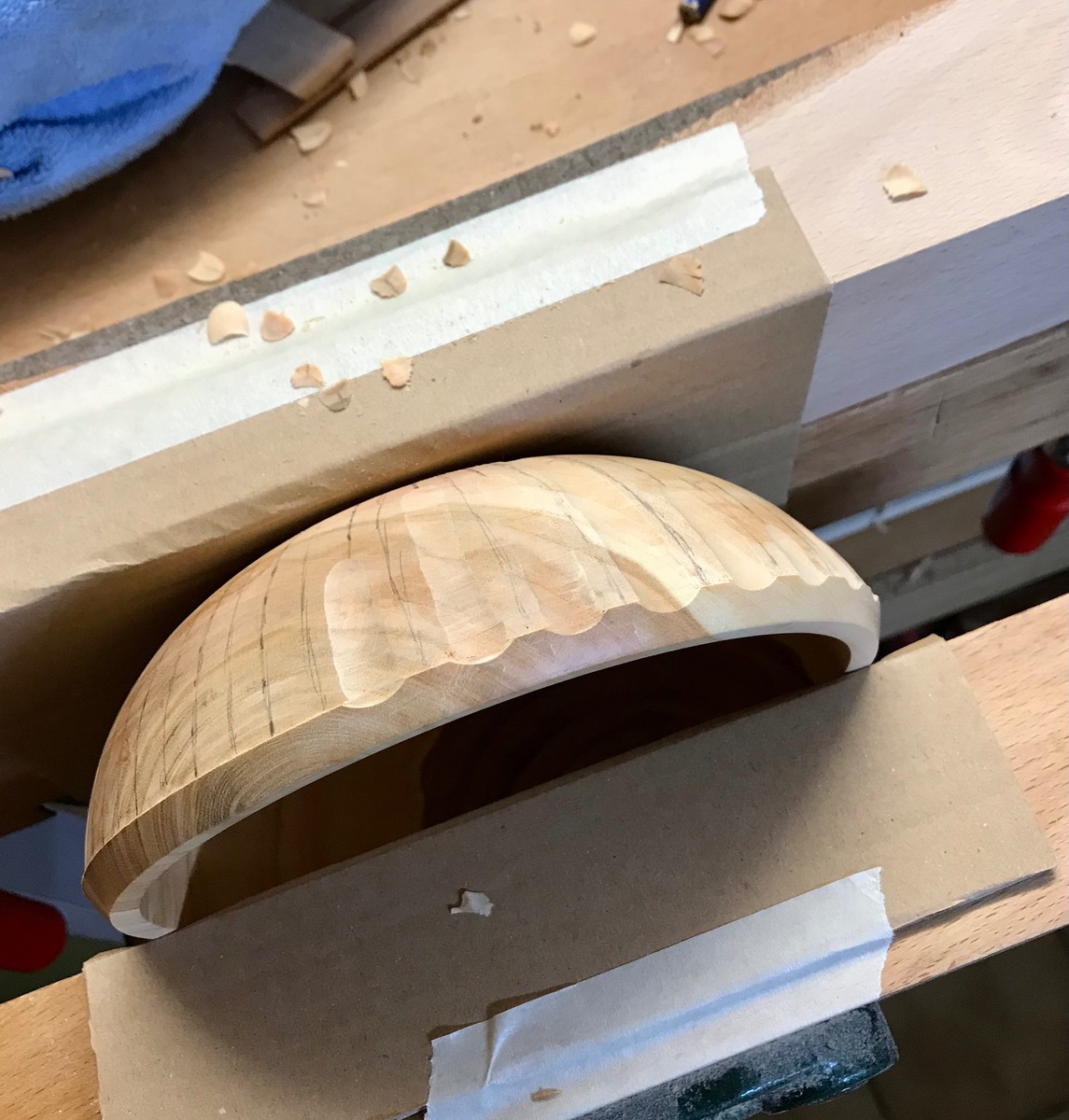

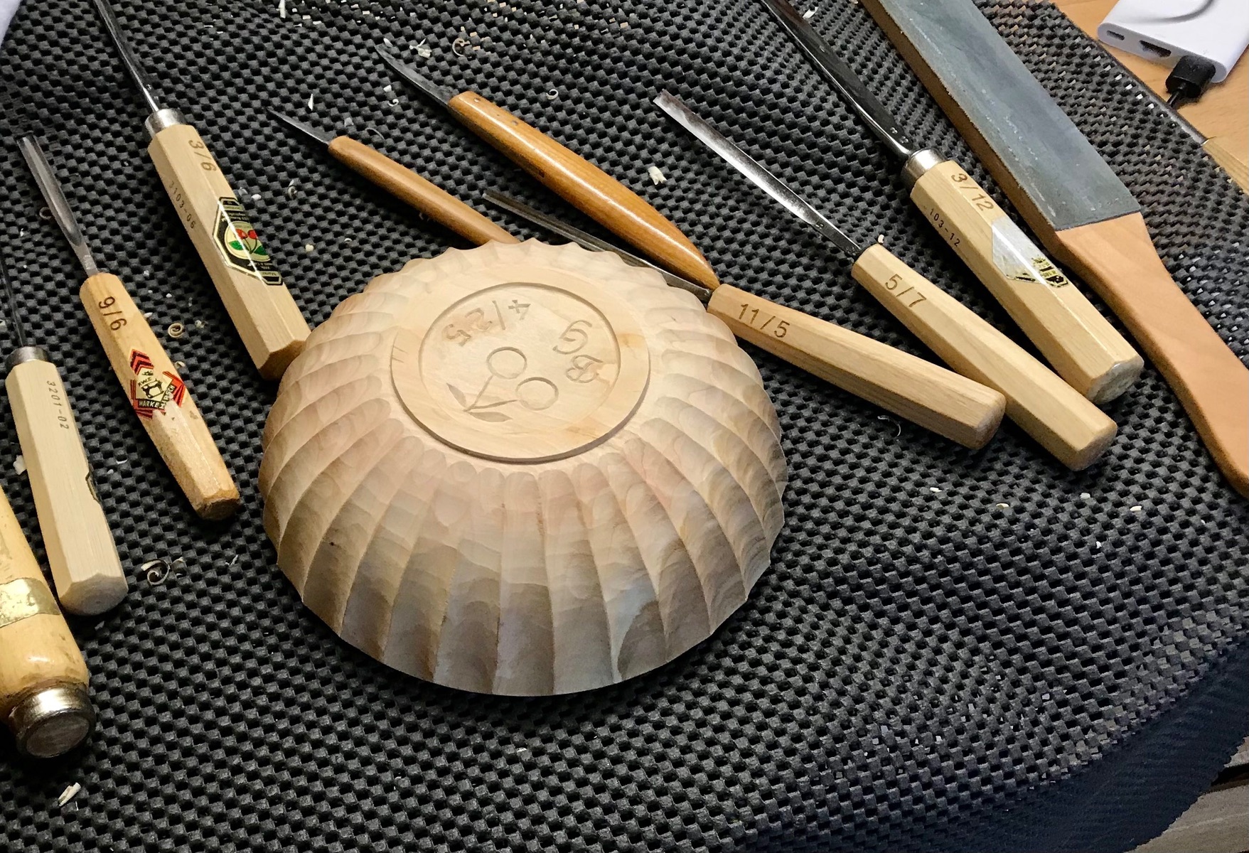

    Schnitzen der Außenseite:

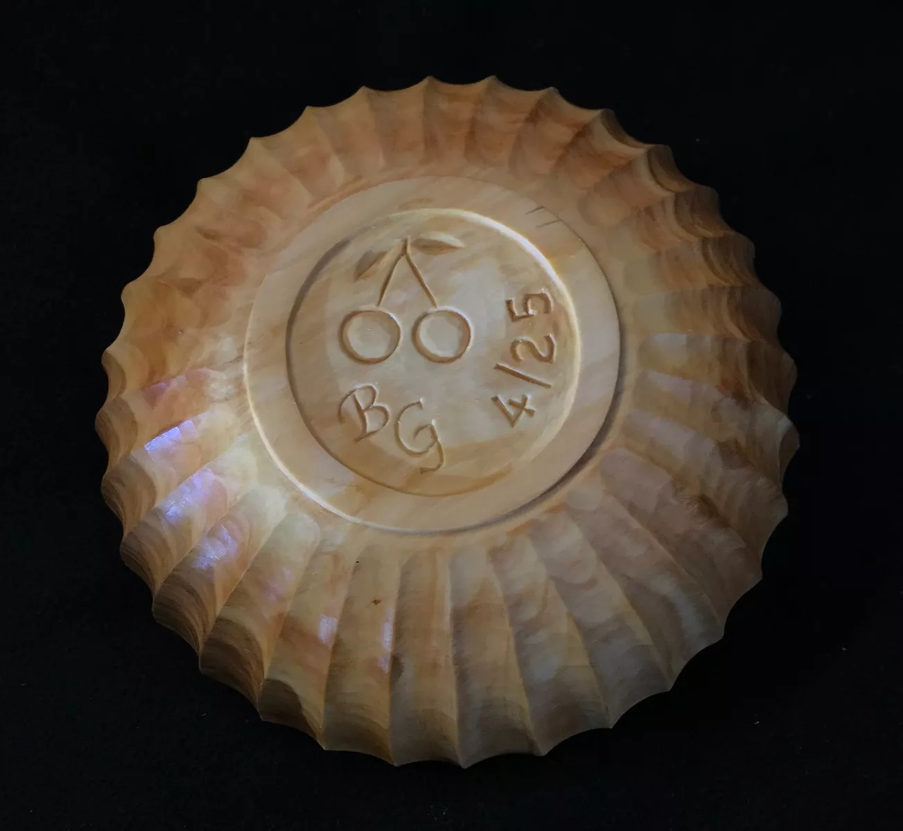

    Initialien, Datum und Holzart werden in den Boden geschnitzt (von unten soll's ja auch ansprechend aussehen):
    Unterseite frisch geölt (Leinöl):

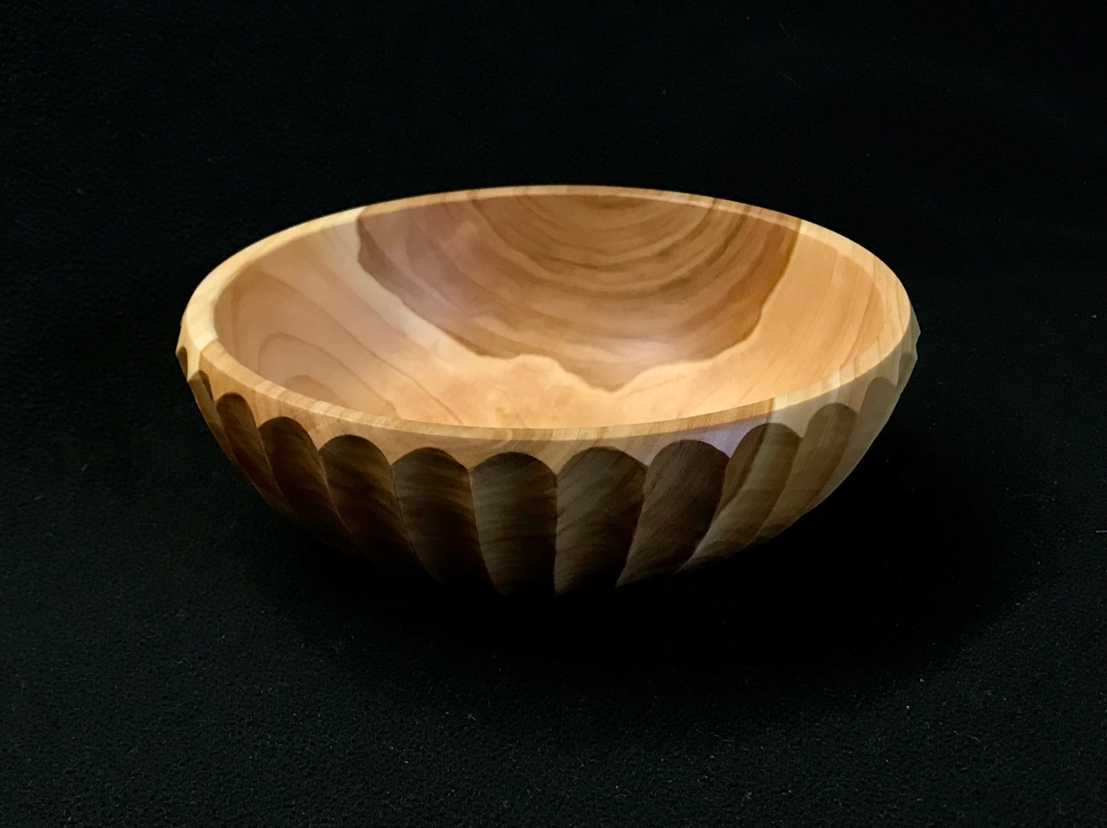

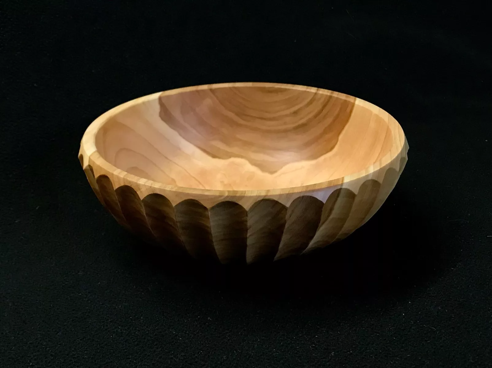

    Schale fertig:

    ich finde die Idee mit dem Leser sehr gut. Damit bekommst du die Rundungen der Schale gut angezeichnet. Warum soll man nicht die Maschinen für die Umrisse nutzen? Die Feinarbeit ist doch die große Kunst. Wer aus dem Vollen schnitzt, soll es tun. Jeder nach seiner Fasson. Vielen Dank für die gelieferten Bilder.

  • Herzlichen Dank für die vielen erfreulichen Reaktionen. Ja, so ein Laserstrahl ist hervorragend zum Übertragen von Hilfslinien aller Art geeignet. Ich benutze dafür einen kleinen LaserCube, den ich mir mal für kleines Geld gekauft habe. Der ist klasse. Das Objekt einfach in den Laserstrahl schieben, ausrichten und anzeichnen. So einfach ist das.
