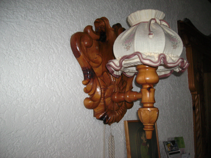

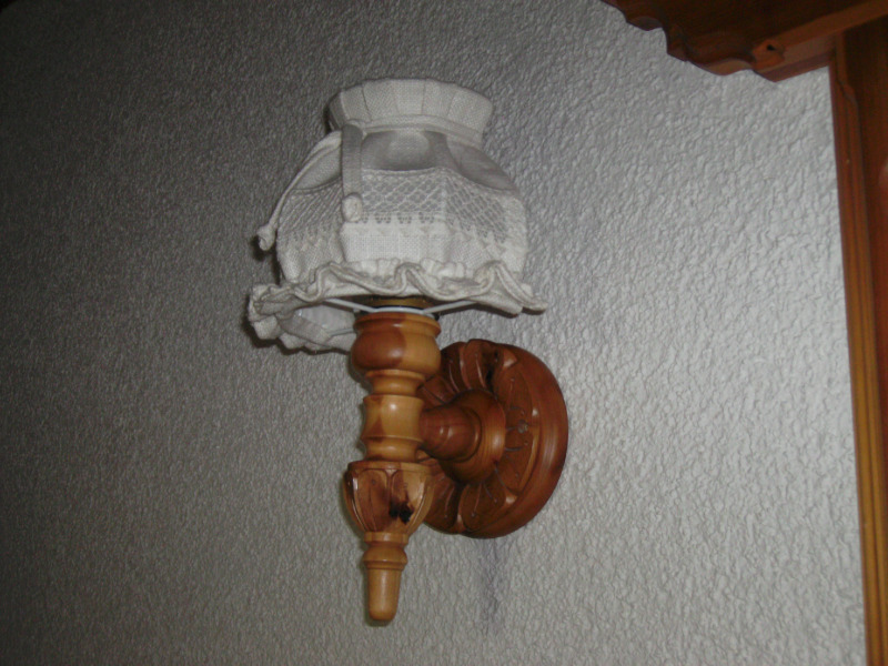

    Ich habe vor Jahren schon Tiroler Stubenlampen - in Form von Schnitz- u. Drechselarbeiten gebaut - einen entsprechenden Beitrag werde ich in Kürze noch ins Forum stellen. 2 Bilder stelle ich vorab ein.

    Hab auch vielen Dank für die eingestellten Bilder. Diese saubere Ausführung verdient meinen ehrlichen Respeckt. Ich kann mich an Deinen
    Arbeiten nicht sattsehen. Das ist ganz einfach eine Freude für`s Auge.
