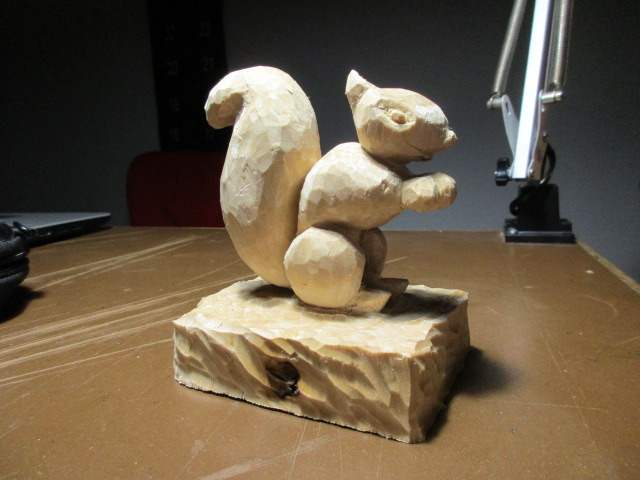

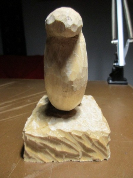

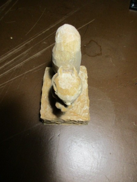

Hallo Schnitzkollegen,
heute eine kleine Winterarbeit von mir. Eichhörnchen mit Nuss. Muss noch etwas geputzt werden.

Schöne Idee!

Hallo Jakob,
wenn Du noch nachputzt, den Schwanz senkrecht mit ein Paar Geißfuß-Strichen versehen, aber das weißt Du ja auch. (Hebt das ganze optisch)
War das ein Rohling - oder hast Du das selbst zum Rohling ausgeschnitten ?
Hallo Jakob,
ich denke da ist noch mehr als nur verputzen. Für mich ist das ein gelungener Rohling, der noch den Schliff von dir bekommt, wie ich dich und deine Arbeiten kenne. Winterarbeit eben.
Grüße und einen guten Rutsch
Hallo Jakob !
Mach einfach weiter. Fertig ist das Teil erst, wenn Du selber sagst,- jetzt gefällt es mir-. Wenn ich sehe, was Du
schon geschnitzt hast, dann hast Du damit kein Problem. Was heute nicht mehr wird, das wird eben im nächsten
Jahr. Ich wünsche Dir, daß Du gesund und munter reinrutschst und 2017 wieder mit Freude und Schaffenskraft
wieder mit dabei bist.
Hallo Kollegen,
ja stimmt, da muss ich noch einiges verbessern. So sieht das Eichhörnchen aus wie ein Rohling! Geschnitzt habe ich es aber aus einem vollen Stück Lindenholz.
Die Schnittmarken ganz glätten möchte ich aber nicht. Das würde mir bei einem Fell-Tier zu statisch aussehen. Wenn ich jedoch Menschliche Figuren schnitze, achte ich darauf, dass die Oberfläche anatomisch korrekt aussieht.
@Zillertaler
ja, das Fell andeuten mit ein Paar Geißfussschnitten, werde ich noch machen. Da muss man aber genau überlegen wie und wo man die Schnitte setzt. Sonst hat man unter Umständen mit einem einzigen Schnitt das gesamte Bild versaut. Ein verkehrter Schnitt und die ganze Figur sieht unnatürlich aus.

Hallo Jakob,
da gehts Dir wie dem Herrgotts-Schnitzer - ein falscher Schnitt - und jetzt lacht er.

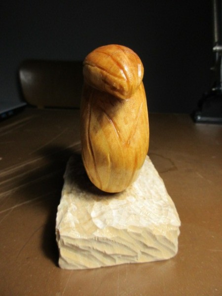

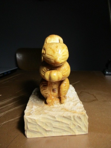

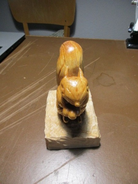

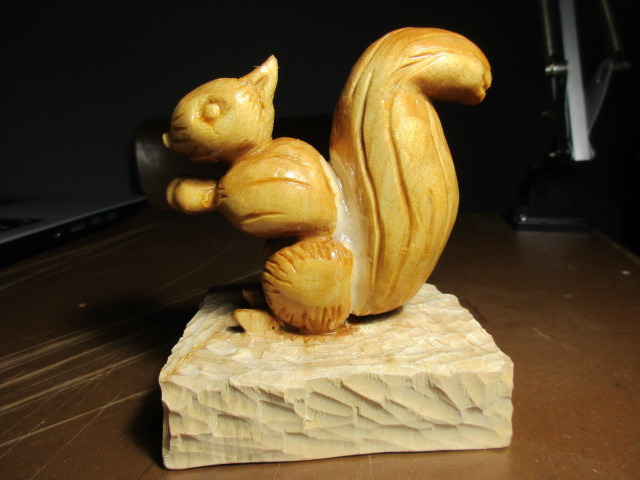

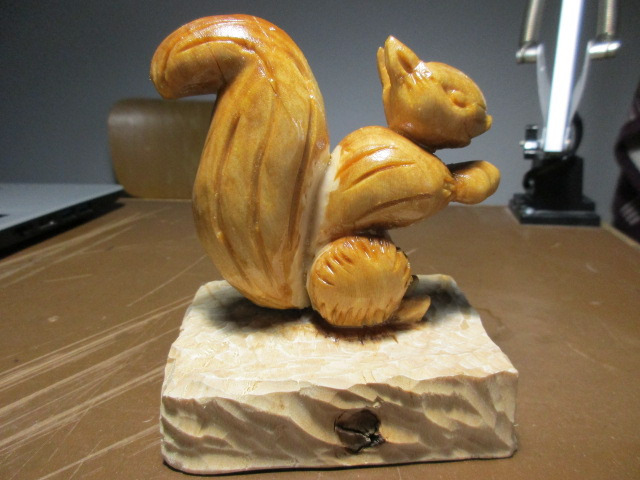

So, liebe Schnitzfreunde. Der Eichkater ist fertig.
Zu guter letzt, ist mir noch ein dummer Fehler unterlaufen. Der Schwanz
des Figürchens ist weggebrochen. Wäre ja nicht so schlimm gewese, aber
ihr könnt die helle Stelle sehen, dort wo der Schwanz am rücken anliegt.
Das ist Holzleim, der das Hartöl nicht angenommen hat. Bei dem anleimen
der Bruchstelle, habe ich den überflüssigen Leim weggeputzt. Dabei hat
sich ein dünner Film Leim auf dem Holz gebildet, der das Hartöl nicht
angenommen hat. Soll mir aber eine Lehre sein!!

jetzt siehst goldig aus.

Hallo Jakob,

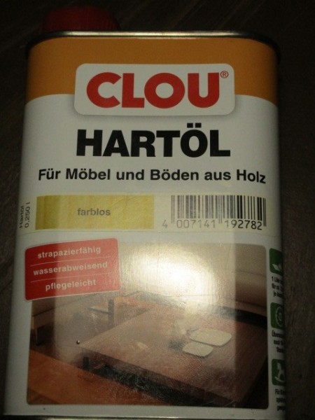

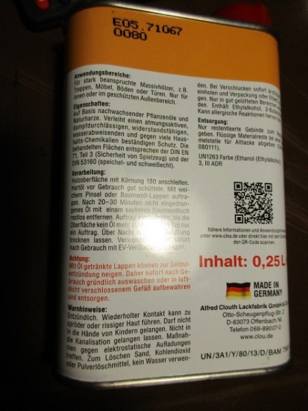

das ist halt Schnitzerpech. Zumindest hast du deine 1. Vorstellungsvariante ganz schön aufgepeppt. Ich nehme mir aus dem Missglück für mich heraus, erst die Verzierungen zu tätigen und danach die Schwachstellen anzugehen, d.h. den Schwanz zum Rücken ausarbeiten. Du nanntest in deinem letzten verfassten Beitrag "Hartöl". Ist das etwas besonderes und kann ich das in meiner Aufzählung mit eingeben?

Hallo Berkow,
das Öl ist eigentlich nichts besonderes, bekommst Du in jedem Baumarkt. Es hat einen Vorteil, es zieht besonders schnell ins Holz und ist sehr Strapazierfähig.
Das Eichhörnchen ist ein Geschenk für das Nachbartöchterchen, es wird mit dem Figürchen sicherlich öfters spielen. Deshalb die Strapazierfähigkeit des Öles.

dein Hartöl habe ich mit reingenommen. Langsam wächst die Übersicht zur Bemalung.
