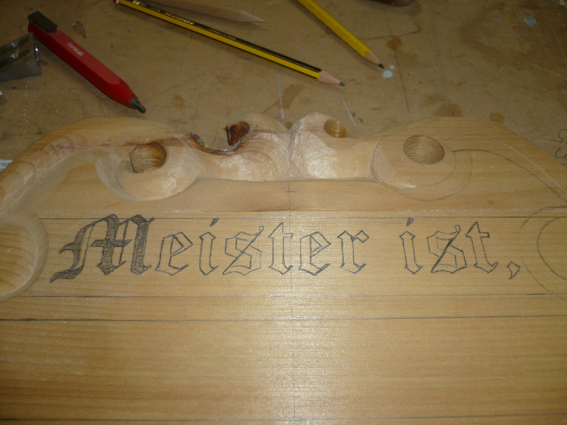

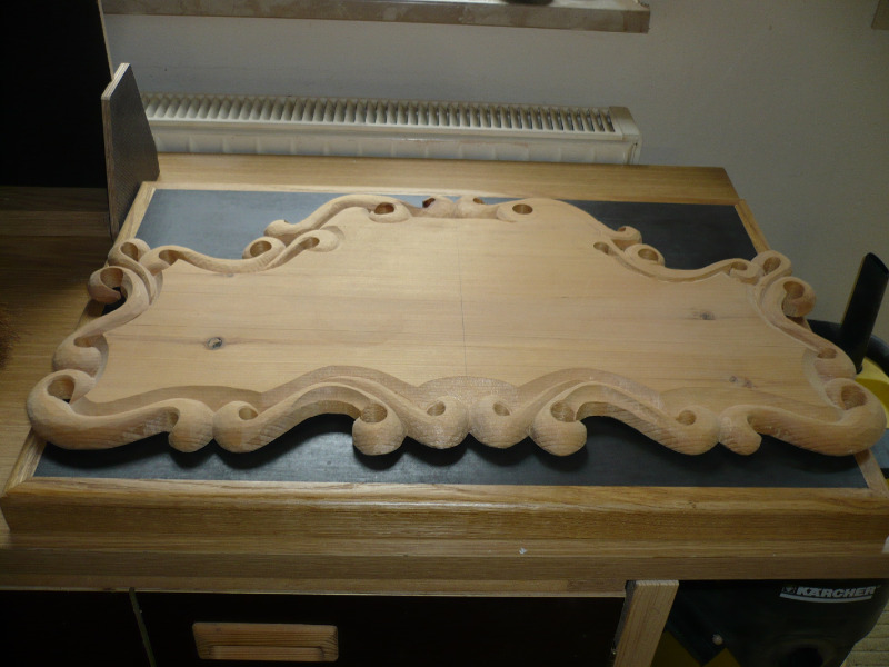

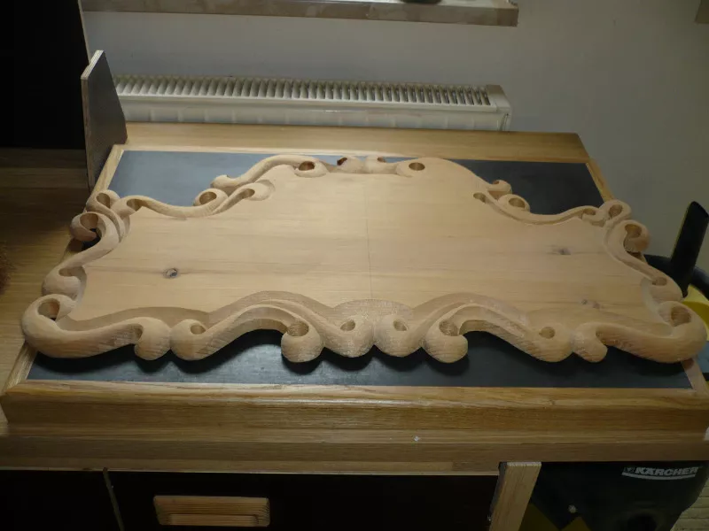

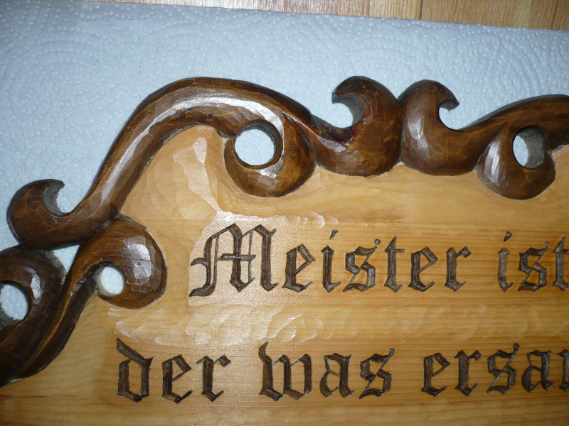

Moin Zillertaler, das Schild ist wirklich gut geworden. Vor allem die Ebenmäßigkeit der Schrift ist erstklassig.
Hallo Otti,
Soweit ich das auf den Fotos sehen kann, hast Du die Buchstaben sauber geschnitten.
Dazu eine Frage: Bei den "geraden" Linien der Buchstaben, hast Du da an einem Lineal entlang geschnitte, oder alles frei Hand?
Könntest Du die Technik etwas näher erklären? Es ist für mich schwer vorstellbar, dass man z. B. die Kurven der Buchstaben (oder auch zahlen) so exakt "frei Hand" schneiden kann. Denn deine Buchstaben sehen ja aus als wären sie gedruckt.
Im Zusammenhang mit der Buchstabenschnitzerei habe ich schon oft von so genannten "Buchstabeneisen" gehört. Was weißt Du über solch ein "Schnitzwerkzeug"?

Hallo Berkow,

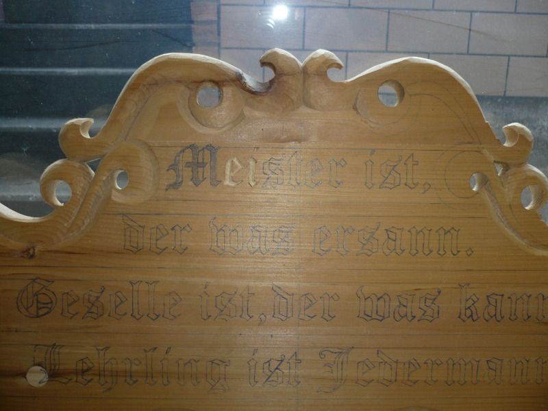

da der Rohling doch schon einige Jahre im Schrank lag, ist er stark nachgedunkelt, sodaß die Schrift jetzt

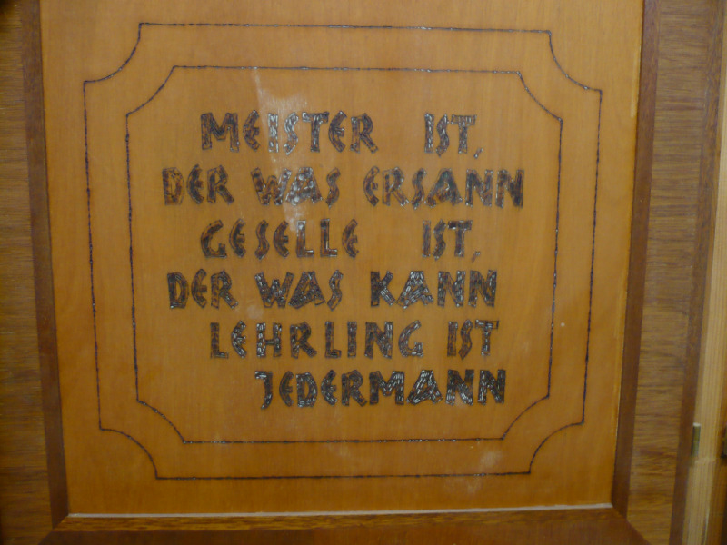

hell erscheint. So ein Namensschild habe ich für einen Spezi schon mal gemacht, damals habe ich gleich
2 Stck. Rohlinge angefertigt. (Bild Namensschild in Anlage)

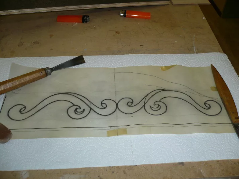

Für die Oberfläche schwebt mir vor, da das Werk im Büro plaziert wird, eine 2 farbige Wachsbeizbehandlung. Schmuckrosetten und Schrift in einem dunklen Braunton, die Restfläche in einem helleren Mittelbraunton zum Kontrast.Hallo Wolfgang,

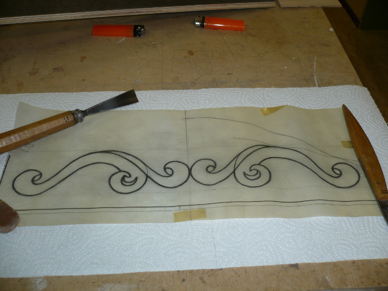

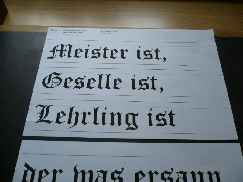

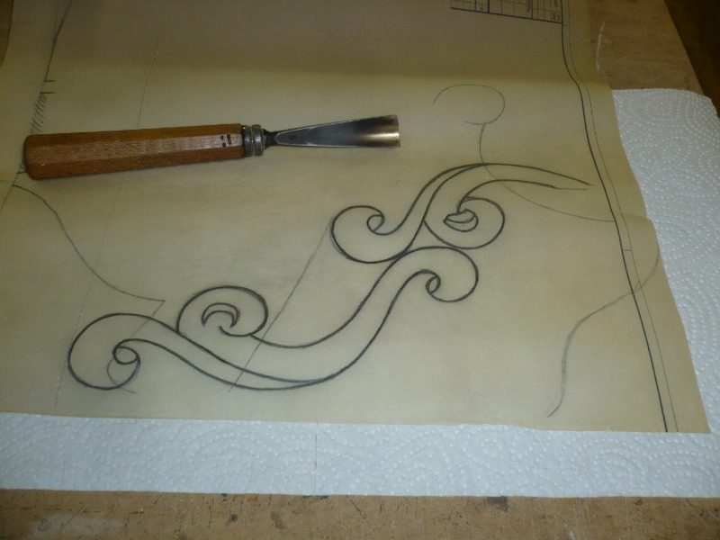

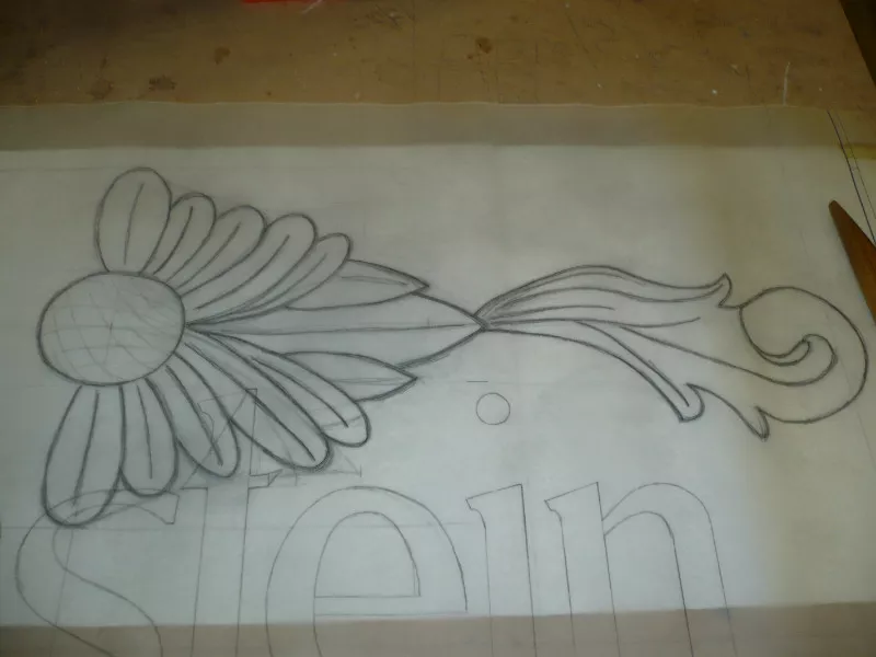

das ist das Ergebnis jahrelanger Übung und stetiger Verbesserung der Schnitz-Tecknik. Heute ist dies durch den PC wesentlich einfacher. Früher habe ich die Schriften noch individuell auf Tansparentpapier
entworfen und anschließend aufs Holz übertragen. Vor etwa 2 Jahren habe ich eine Menge Entwürfe und Skizzen entsorgt, da sie meiner besseren Hälfte im Vorratsraum im Weg waren. Heute könnte ich mir in den Allerwertesten beißen.Hallo Jakob,

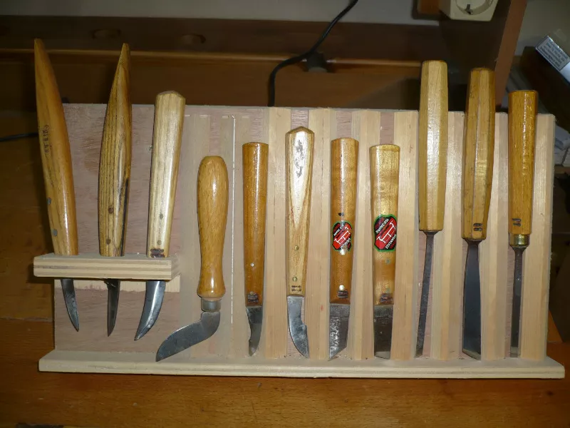

die Schrift ist frei Hand geschnitten. Vorwiegend mit den Messern der Bildposition 3,4 + 5. Bildposition 9
ist für Rundungen. Postion 8 hab ich bei Thomas neu gekauft (2 mm Bohrer) rat mal wo mein Altes ist ?
Beim Schnitzen ist die Orientierung die Außenlinie, das Eisen so schräg führen, daß die Spitze, die Mitte der Buchstabenbreite trifft.( V-Schnitt ) Je steiler die Messerführung umso tiefer die Schrift.
Von Deinen erwähnten Buchstabeneisen fürs Schnitzen habe ich noch nichts gehört. Mir sind zwar Schlagzahlen + Schlagbuchstaben bekannt, wurden zur Pos.-Kennzeichnung im Holz-Fensterbau verwendet.
Werde über den weiteren Fortgang berichten.
Gruß Otti -

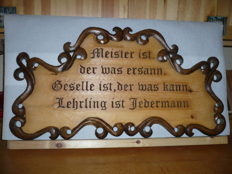

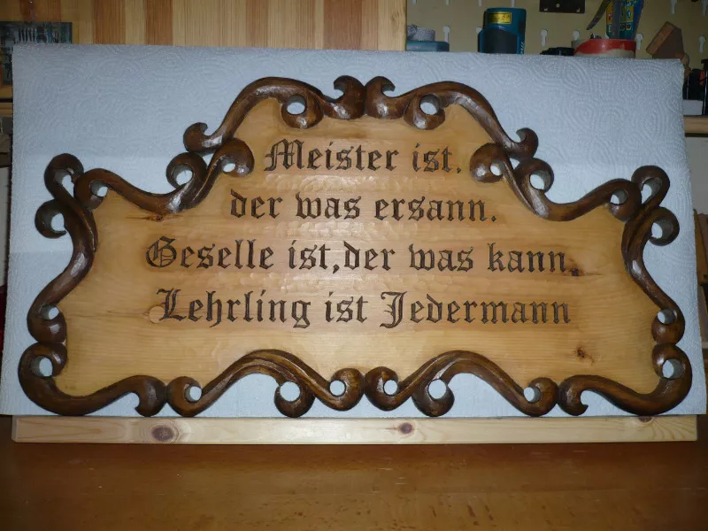

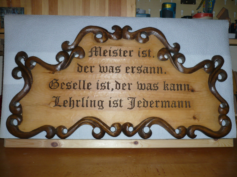

Hallo Schnitzfreunde,
heute möchte ich Euch den Arbeitsgang "Beizen" als vorletzten Beitrag zeigen.
Arbeitsweise:
1. Grundierung - (Spezial-Beizgrundierung)
2. Wachsbeize - Rosner WB 169 hellbraun (gesamtes Objekt) Trockenzeit über die Nacht.
3. Wachsbeize - Rosner WB 133 dunkelbraun (Schrift)
4. Wachsbeize - Rosner WB 133 dunkelbraun (Verzierungsrosetten)
Das Beizmaterial habe ich bei Thomas bestellt.
Bedingt durch die Spezial-Grundierung bekam ich keine Farbläufer. (nur zu Empfehlen)
Als Projektabschluß werde ich das Objekt morgen noch polieren und mit Schutzwachs versehen.
Die fertige Arbeit werde ich als Projektabschluß noch einstellen.LG Zillertaler
Hallo Otti,
sehr, sehr schön geworden deine Spruchtafel. Exakte Buchstabenschnitte, passende Verzierungen an den Tafelrändern, harmonische Farbgebung. Super
