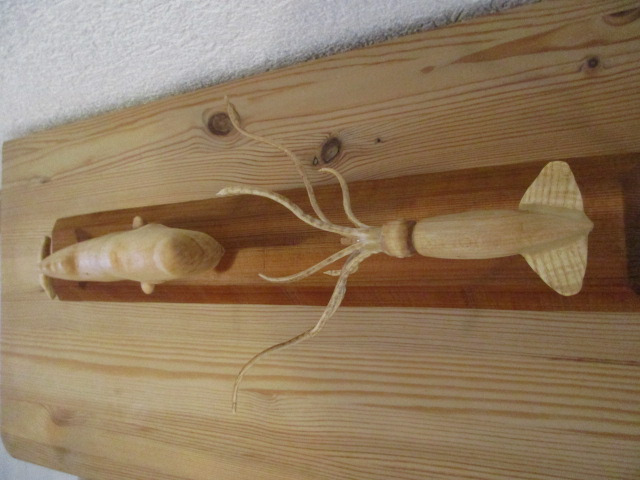

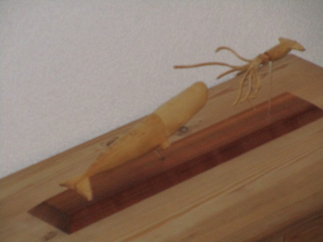

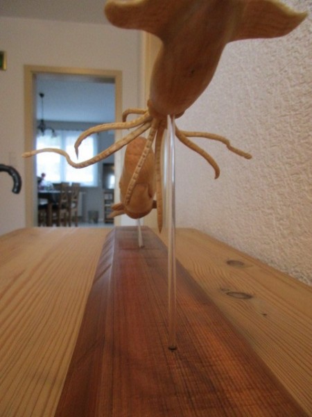

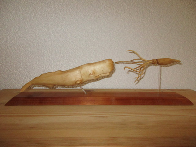

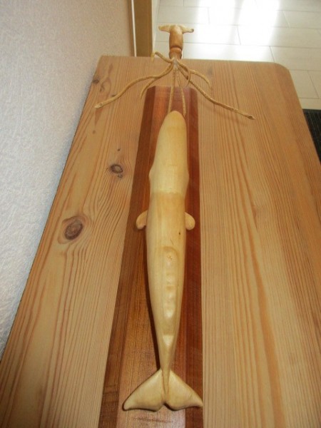

  • Hallo Kollegen,
    mein Schnitzwerk ist fertig. Pottwal auf Jagd. Wundert euch nicht über die Größe des Kalmars. Wal und Kalmar sind im Maßstab 1:69. Der Sockel auf dem beide Tiere stehen, hat die Maße: 560 X 100 X 20 mm
    Bottwale werden bis zu 20 Meter Lang, diese Kolosskalmare (größtes wirbellose Tier auf der Erde), werden mit ausgestreckten Fangarmen (das sind die beiden langen) bis zu 16 Meter lang, bei einem Gewicht von über 400 Kilo.
    Der Wal ist vollständig aus Lindenholz geschnitz. Bei dem Kalmar ist der Torso aus Linde, die Tentakel und die beiden Flossen aus Esche (Bendywood). Montiert sind Wal und Kalmar mit je einem 3 mm Acrylglasstäbchen (Tipp von Otti :thumbup: ) auf einem Sockel aus canadischer red cedar (Rotzeder).
    Viel Spaß beim anschauen.

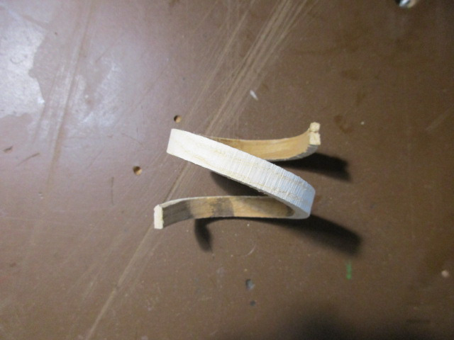

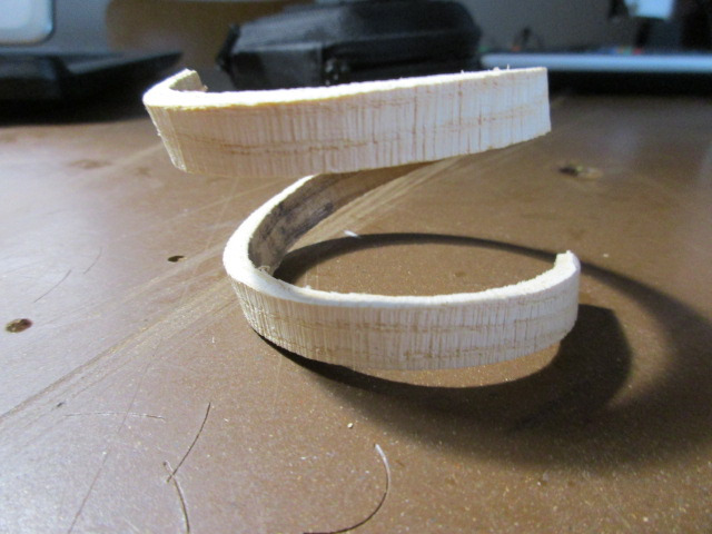

    P. S. Aus Spaß an der Freude hab ich mal eine kleine Spirale aus dem Bendywood gebogen. Ohne es zu befeuchten. Damit man mal sieht, wie biegsam dieses Holz ist.
    Übrigens ist es jetzt auch kein Problem mehr, die beliebten Holzketten mit beweglichen Gliedern zu fertigen. Ich gebe zu bedenken, die Nutzung meiner Gedanken ( ihr wisst alle wen ich meine :D ) "könnte" eine Urheberrechtsverletzung bedeuten.

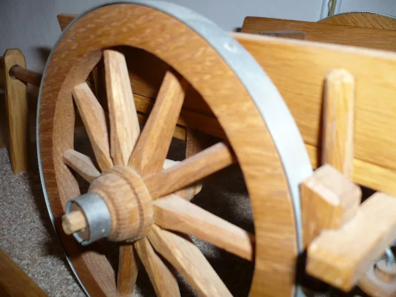

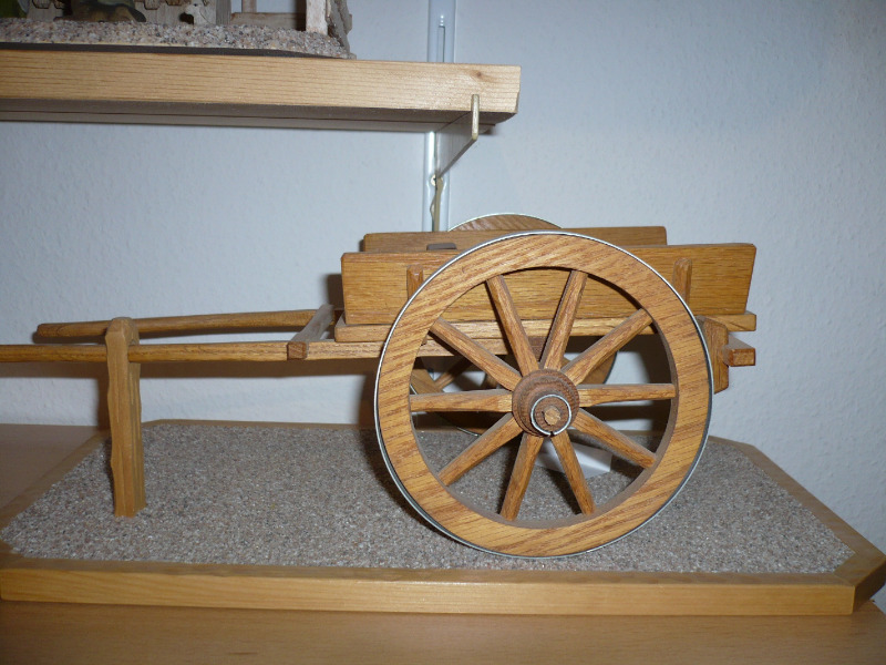

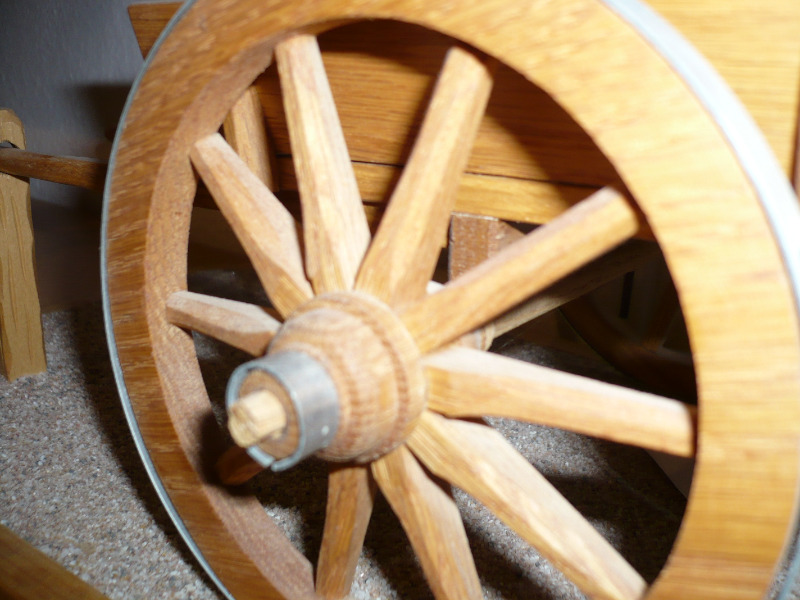

    Mein nächstes Werkbank - Projekt heißt : "Rheinhessisches Winzerfuhrwerk "
    Könnte man das Holz für den äußeren Radreifen nehmen ?
    Querschnitts-Dimmension ca. 10 x 10 mm.
    Rad-Bilder in Anlage von einem Wein-Ladfaß-Wagen, den ich vor über 20 Jahren mal bebaut habe.
    Der äußere Rad-Reifen ist gedrechselt, natürlich viel Arbeit ! Wenn das mit Bendywod ginge, wäre es eine
    Riesenerleichterung.

    Zillertaler, wenn du das Holz zum Rad machen willst, musst du die Enden verkleben. Sieht da ein endlos gedrechseltes Rad nicht besser aus? Im Leben dagegen wird ein richtiges Holzrad jedoch aus mehreren Stücken gefertigt und hat damit auch natürliche Fugen. Schwebt dir so etwas vor?

    das mit den Radreifen würde sicherlich gehen. Wie Berkow schon schrieb, besteht so ein Radreifen wenn er von einem Wagner gemacht wurde aus mehreren Segmenten. Das könntest Du mit dem Bendywood natürlich auch machen. So würde dein Modellradreifen ganz natürlich aussehen.
    Schau unter diesem Link nach hier findest Du alles was Du zum verarbeiten von Bendywood wissen musst!: http://www.bendywood.info
