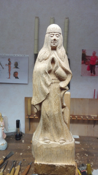

Meine letzte fertiggestellte Arbeit
  • Liebe Schnitzfreunde!!!

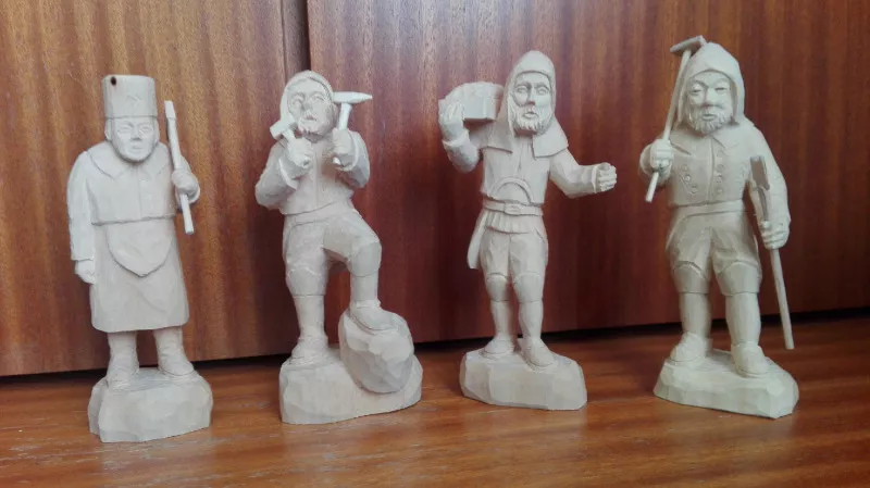

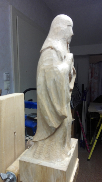

    Möchte Euch meine letzte Arbeit vorstellen, die Knaben sind aus Linden Holz und der Engel aus Eiche, da ich ihn auf den Grab meier Frau stellen möchte. Der Engel ist noch in Arbeit
    lg Dieter

  • Hallo Dieter01

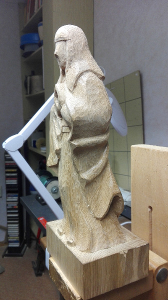

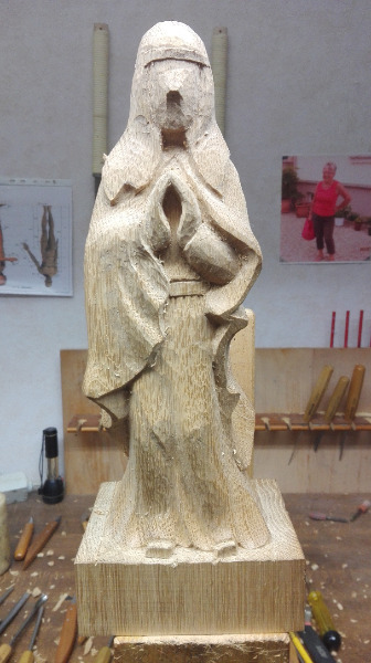

    Die Erinnerung an die Tradition des Bergbaus im Erzgebirge scheint dort sehr verwurzelt zu sein. Für mich sind die Knappen Figuren aus einer längst vergangenen Zeit, aber interessant und anschaulich gearbeitet. Die Arbeit am Engel ist vielversprechend. Mir gefallen grundsätzlich die Falten im Gewand, sie geben der Figur Leben. Rechts allerdings verlaufen die 2 Falten schräg zur Fallrichtung (Boden) und wirken etwas unnatürlich (Es sei denn, von hinten würde ein starker Wind blasen ;). Trotz dieser kleinen Schwäche wird die Engelfigur ein schöner und persönlicher Grabschmuck werden. Viel Erfolg bei der weiteren Arbeit.
    Grüße von Seehaas

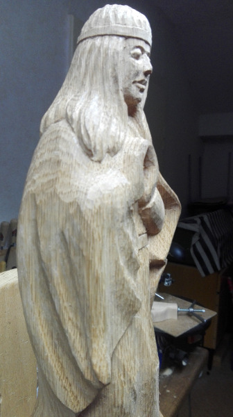

  • Hallo Dieter01

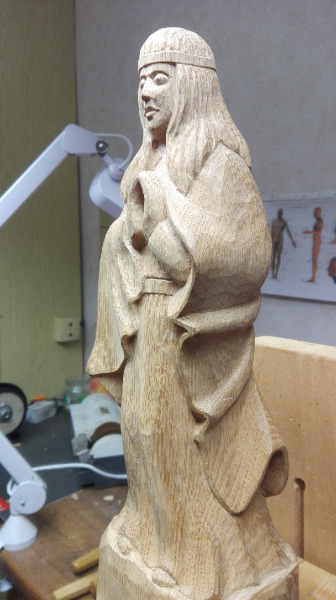

    Dein geschnitzter Engel ist wirklich beeindruckend und ausdrucksstark. Die Sorgfalt, mit der Du an das Projekt herangegangen bist, ist zu sehen.

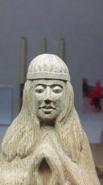

    Da Du ebenso wie ich Autodidakt bist und Deine Fähigkeiten mit den bewältigten Schwierigkeiten wachsen, erlaube mir ein paar Hinweise zur Verbesserung des Werkes. Da Engel in der Regel wie menschliche Wesen dargestellt werden, gehe ich für meine Bemerkungen von den Regeln der menschlichen Anatomie aus.
    Die Stirn und die Haarkuppe über dem Band ist extrem steil. Wenn Du hier etwas Holz wegnimmst, könnte die Figur weniger "streng bzw. steif" wirken.
    Die Augen sind zu groß und könnten zu den Schläfen hin etwas verkleinert werden. Ich habe Mühe 4,5 Augenbreiten in der Kopfbreite unterzubringen, was die Regel wäre. Auch der höchste Punkt des Augapfels springt etwas zu sehr vor und liegt in der Tiefe knapp unter dem Wangenknochen. Oder täuscht die Perspektive im Foto?
    Der rechte Mundwinkel (im Bild links) ist etwas zu weit nach aussen gerutscht, was sich aber wohl nicht mehr korrigieren lässt.
    Das Haar links des Kopfes (im Bild rechts) fällt unnatürlich. Im oberen Teil scheint es an den Kopf wie angeklebt, dann fällt es plötzlich schräg nach aussen.
    Zum Thema Faltenwurf, das ich sehr schwierig finde, empfehle ich mal Links im Internet:
    http://www.zeichnen-lernen.net/kunstkurse/kle…-und-stoffe.php
    Allein durch Eingabe der Suchwörter <Faltenwurf zeichnen> in Deiner Suchmaschine findest Du sehr viele Infos.
    Nun kommen mir noch ein paar Fragen zu Deinem Projekt:
    Wie hoch ist denn die Figur? Wie willst Du die Figur am Grab aufstellen und Erdkontakt vermeiden, um vorschnelle Verwitterung zu vermeiden? Ich hatte zB. für meinen Älpler 3 lange Sechskantschrauben schräg in den Sockel geschraubt und dann die Skuptur auf einen Stein gestellt. So kann die Figur auch von unten her stets abtrocknen und bleibt schön.
    Viele Grüße von Seehaas
  • Hallo Dieter,
    alles bis auf die zwei Querfalten perfekt. Du hattest wahrscheinlich eine Vorlage dazu, die diese Falten so auswiesen. Das Schwierigste scheint ja noch zu kommen. Die Augen von dem Engel. Das kann dem ganzen noch den letzten Schliff geben oder ins Gegenteil führen. Du kannst es auch belassen.
    Must du nicht befürchten, das der Engel von Grab entwendet wird oder ist das Grab unter Verschluss.
    Es kann ja auch sein, dass das Erzgebirge noch Diebesfrei ist. Wäre aber ein Wunder.
  • Hallo lieber Seehaas und Berkow!!
    Ich hatte ein Bild als Volage und da sind die Falten halt so gemacht. Wenn Ihr mal Heiligenfiguren anseht, ist es mit den Falten immer etwas anders zum Beispiel Madonen, da sind die Falten meiner Meinung immer etwas übertrieben. Lieber Seehaas wenn ich mir den Engel in Natur anschaue ist meiner Meinungnicht nicht allzuviel Falsch. Wenn ich zum Beispiel oben am Kopf und Haare noch wegnehme, dann schaut er nicht mehr nach unten. Die Augen habe ich jetzt erst fertig gestellt. Die Figur ist 30 cm groß. Der Vorschlag wie die Figur aufgestellt werden kann finde ich gut.
    lg Dieter
  • Hallo Dieter01
    Bei den Augen ging ich nach dem Bild ...837 davon aus, dass der Kopf bereits fertig geschnitzt sei. Es tut mir Leid, wenn Du daraus den Schluss gezogen hast, an dem Engel sei etliches "falsch". Wichtig ist, dass das Werk Dir gefallen muss. Meine anerkennenden wie auch kritischen Äußerungen sollen hier im Forum die Sichtweise von anderen offen legen. Ich denke, gerade die Überprüfung des eigenen Standpunktes im Hinblick auf Ansichten und Anregungen von Gleichgesinnten kann in der Sache weiterbringen.
    Also ich bin gespannt, wie der Engel fertig aussehen wird.
  • HalloSeehaas!!!
    Ich habe mir bestimmte Sache angenommen und Sie angeändert, ist halt nicht so einfach, da es Eiche ist.
    Nehme auch krtischen Außerungen Ernst und versuche diese abzustellen, denn nur so können wir voneinander Lernen.
    LG Dieter
