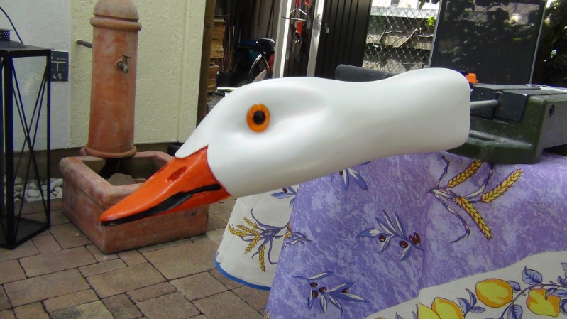

    sicherlich habt ihr es ja gelesen. Ich hatte mich bereit erklärt, einem Forenmitglied einen Gefallen zu tun.

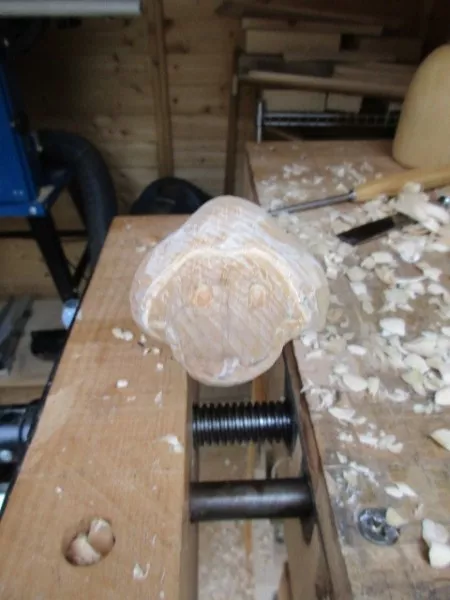

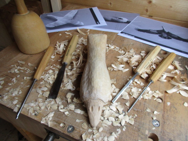

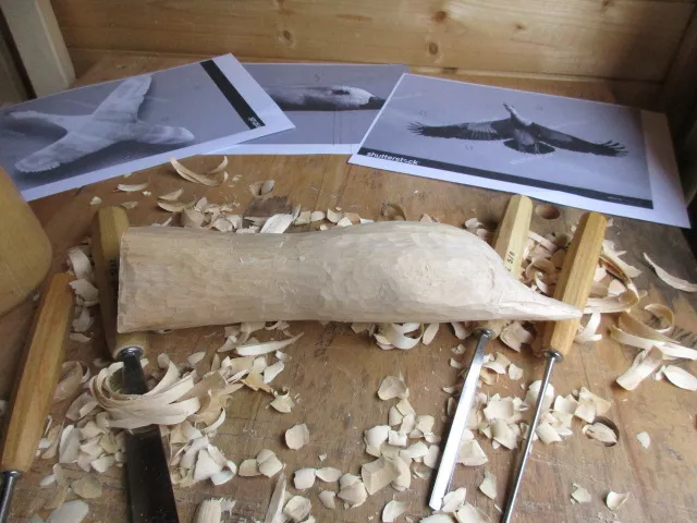

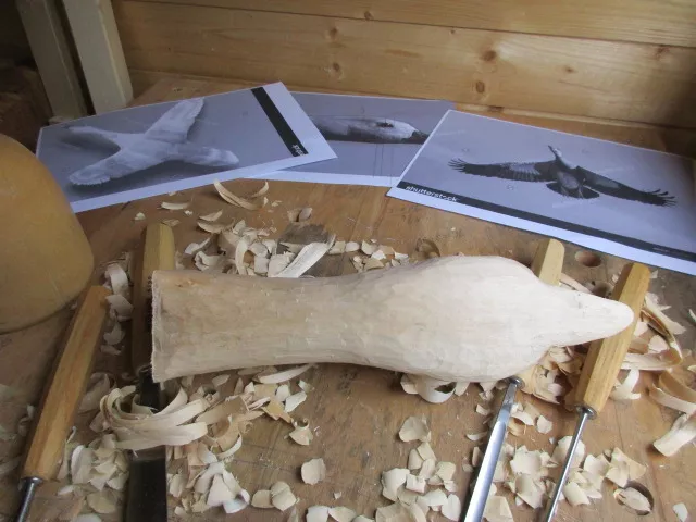

    Der Gänsehals mit Kopf ist nun fertig. Geschnitzt habe ich ihn aus Linde, im Maßstab 1:1 (Foto).
    Geschliffen habe ich ihn nicht, dass kann ja Tom selbst. Auch die Augen habe ich nicht angelegt. Tom möchte in seine Abformung Glasaugen einsetzen.

  • Super Jakob und ein großes Dankeschön an Dich, sieht toll aus Deine Arbeit !!!!! Werde mich mal
    nächste Woche an die Negativform wagen, auch das ist noch Neuland für mich. Die Augen werden
    mit UHU-Endfest verklebt, ein Kleber, der transparent trocknet mit einer immensen Haftung...
    Viele Grüße Tom
  • Sehr schön geworden Jakob,
    Wie ich sehe hast du Fotos benutzt in verschieden perspektiven.
    Zeichnest du dir die Umrisse auf, dieser verschieden perspektiven und arbeitest du dann um das Werkstück herum?

    Hallo Raimund,
    ja das geht, manchmal arbeite ich auch so. Hier in diesem Fall war das aber nicht möglich. Für diese Methode bräuchte man Fotos aus jeder Perspektive. Die Abbildungen müssten auch von einem einzigen Tier sein. So könnte man ein Tier oder jeden anderen Gegenstand "nie" fotografieren, dass die Länge, Breite und Tiefe übereinstimmen würden.
    Um so arbeiten zu können brauch man einen 3-D-Sanner (ein guter kostet 30000 Euro)! Mit diesem Scanner scannt man jeden beliebigen Gegenstand ein. Den Scann wandelt dann ein PC in 2-D Zeichnungen um. Dann druckt man sich die Zeichnungen aus (drei einzelne Dimensionen), und überträgt sie aufs Holz.
    Bei dieser Gans, habe ich mir mit Hilfe verschiedener Fotos die Anatomie einer Gans eingeprägt, und sie dann frei Hand aufs Holz gezeichnet.

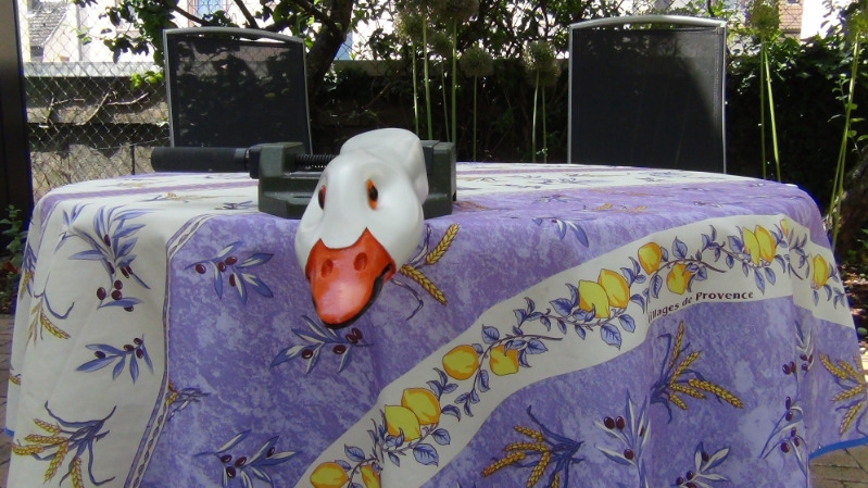

    wir sind gerade von Las Vegas zurückgekommen. Nun sitze ich hier bei meinem Sohn Zu Hause in Reston bei Washington, und schaue mir unser gemeinsames Werk an. Sieht ja klasse aus! Da hast Du dir ja sehr viel Mühe gemacht. Der Anstrich der Gans, ist das schon das Trennmittel für die Form? Oder weshalb, hast Du das Holz so behandelt?
  • Hallo an Jakob, Günter und Otti,
    habe Eure Beiträge erst jetzt gelesen. Dankeschön für die Belobigungen. Ihr habt recht, die Gans ist wirklich schön geworden. Ich habe mir Mühe gegeben, sie möglichst symmetrisch zu gestalten, ohne Jakob´s Werk wesentlich zu verändern. Die Gans habe ich aus zwei Gründen farblich angelegt: Auf einer reinen Holz- oder Metallfläche kann man winzige Unebenheiten schlecht erkennen, lackiert man die Fläche aber, werden sie offensichtlich. Außerdem wollte ich mir mal einen farblichen Gesamteindruck der Gans verschaffen, um noch eventuelle Änderungen einfließen zu lassen, aber es gab keine...Werde mich nächste Woche mal mit der Negativform befassen, dazu muß die Gans aber wohl nochmal unter ein 1200er Naßschleifpapier um sie sauber aus der Form wieder heraus zu bekommen. Ich werde Euch weiter berichten. LG Tom

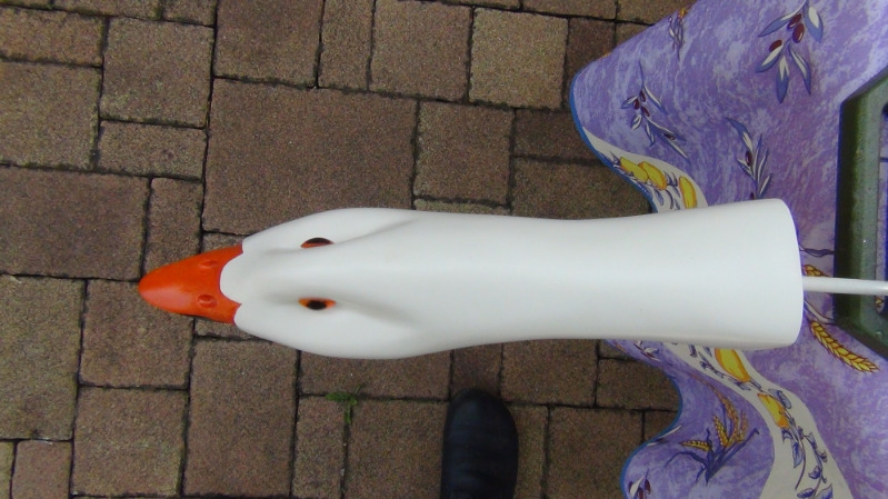

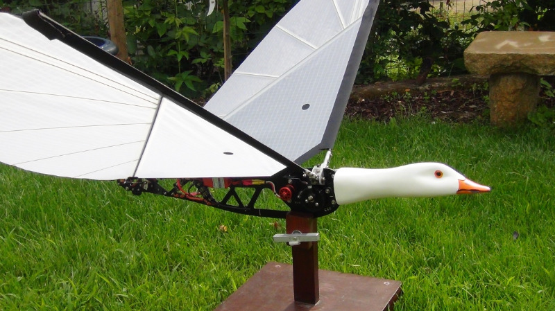

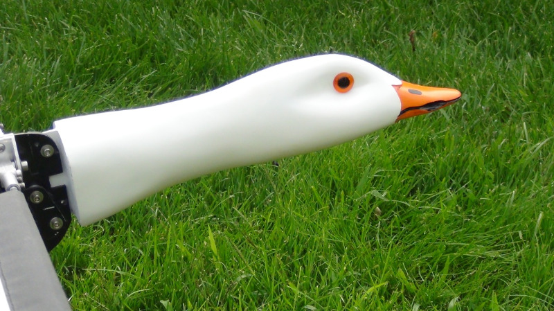

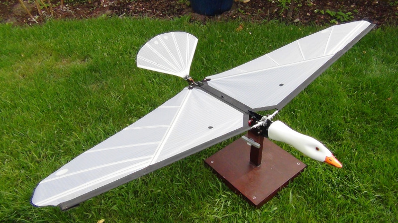

    ich habe vor zwei Wochen, anläßlich eines Flugtages, bei dem auch meine Ornithopter vorgestellt wurden, einen Modellbauer getroffen, der ein richtiges As im Formenbau ist. Er erklärte sich bereit, mit mir zusammen den Gänsekopf abzuformen und daraus wieder die Posivform als Hohlmodell zu machen. Es wurde ein 7tägiger Workshop daraus, bei dem ich eine Unmenge gelernt habe. Herausgekommen ist ein Hohlmodell, das nach Lackierung, Armierung und Einbau einer Federmimik (beim Landen soll der Kopf leicht nach oben gehen) ca. 45 g wiegt, ein super gutes Gewicht! Hier ein paar Bilder:
    Ich habe während des Workshops die Herstellung des Kopfes genau dokumentiert und einige Fotos davon gemacht. Wer möchte, kann den Bericht gerne bekommen. Nochmals danke an Jakob und natürlich an Bert,
    dem Formenbauer. LG Tom
  • Was ich noch vergessen habe: Als erstes wurde mit dem Formenbauer die Trennebene des Kopfes festgelegt. Dabei zeigte sich, dass bei horizontaler Trennung eine Hinterschneidung am Schnabel vorliegt. Bei senkrechter Trennung ergaben die Nasenlöcher eine Hinterschneidung, sodass das Original nicht mehr aus der Form geht.
    Ich mußte mich also entscheiden, entweder die schöne geschwungene Linie des Schnabels ausfüllen oder die Nasenlöcher zu zumachen. Ich entschied mich für die Nasenlöcher, deshalb sind sie bei der Hohlform nur aufgeklebt.
