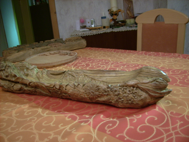

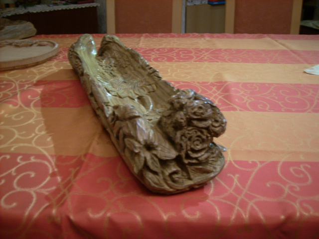

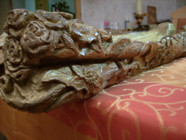

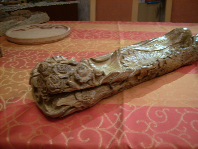

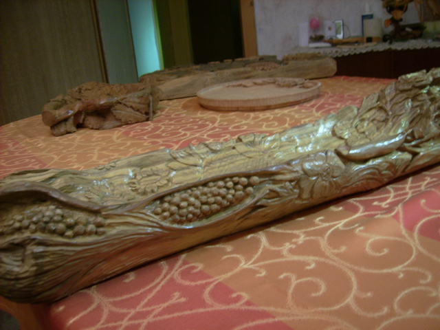

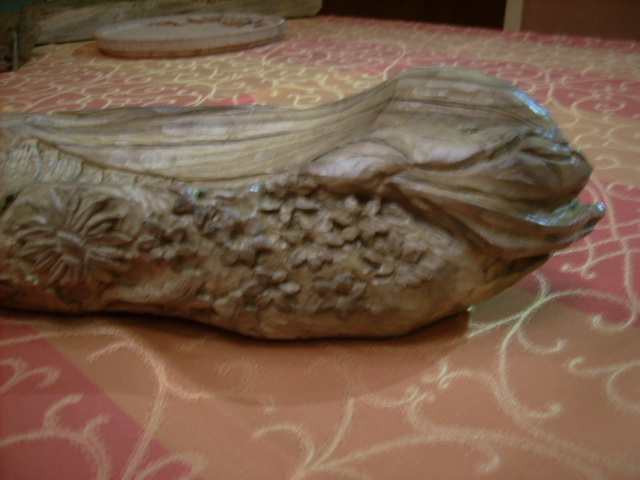

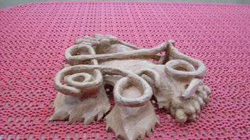

    Entweder fest auf eine Grundplatte oder geschnitze Füße in Blätterform.

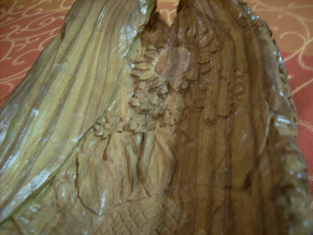

    Das Holz läßt sich gut schnitzen. Man muß nur etwas aufpassen. Du hast in der Maserung dunkle grüne Bereiche, die sind hart bis knallhart, und Du hast die gelblichen Bereiche, oder Streifen, die sind sehr weich. Wenn Du mit dem Zeug arbeiten willst, dann machst Du bei den Vorbereitungsarbeiten einfach mal einige Schnitte mit der Faser und einige gegen die Faser. Da merkst Du genau, wie du das Holz einzuschätzen hast.
  • Hallo Rainer :thumbup:

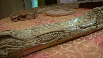

    die Schale aus Essigbaum belegt Deine enorme Schnitztechnische Weitentwicklung. Da hast Du wirklich die Schnitzbank
    (wie in Deiner PN erwähnt) gequält, aber im positiven Sinn.
    Mach weiter so - denn nur Übung macht den Meister.
    Ein Typ: Die Füße würde ich in Blattform schnitzen, wirkt sicher filigraner.

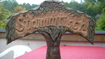

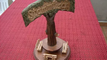

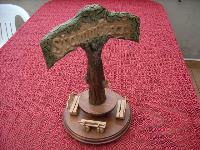

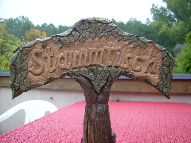

    deine hier gezeigten Arbeiten gefallen mir alle sehr gut, besonders der Stammtisch mit der schönen Schrift und den Bänken unter dem Baum.
    Was du aus dem Essigbaum gezaubert hast - puuh, find ich stark!

  • Hallo Otti !
    Danke für die lobenden Worte. Die Füße als verdrehte, geschwungene Blätter zu schnitzen, war auch mein erster Gedanke. Ich habe noch einen Ast von ca. 7cm Durchmesser da, aber wenn man den halbiert und die weiche, vergammelte äußere Schicht entfernt, dann bleibt da nicht mehr viel um Schwung reinzubekommen. Wie auch immer, ein Versuch ist es Wert.

    Die Schrift auf dem Stammtisch-Schild würde ich heute auch in Old Englisch schnitzen.
    Sieht einfach besser aus und ist nicht schwieriger zu schnitzen,wie alle anderen Schriftarten. Die meiste Arbeit waren die ca. 170 Blätter der Baumkrone. Die Essigbaumschale war ursprünglich eine Auftragsarbeit. Als ich dann erfuhr, daß das Ehepaar nicht mehr lebt, habe ich das Ding nocheinmal überarbeitet und hier und da noch einige Detail`s eingefügt. So ist es ein Ausstellungsstück geworden, denn die vielen Stunden, die ich daran gesessen habe, sind einfach nicht bezahlbar.
    Es ist nicht besonders schwierig. Mann muß nur Stück für Stück vorgehen und in freie Flächen immer noch einzelne Detail`s einfügen. Auch von der Zeit darfst Du Dich nicht drängen lassen. Heute eine Blüte, morgen ein, zwei Blättchen und immer so weiter, wie Du gerade Zeit hast, und wenn es auch nur 20 Minuten sind.

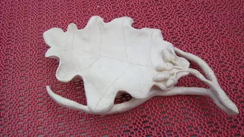

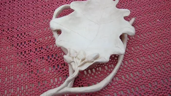

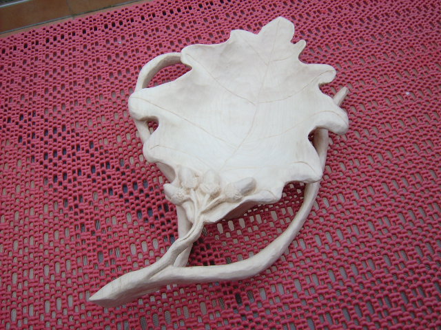

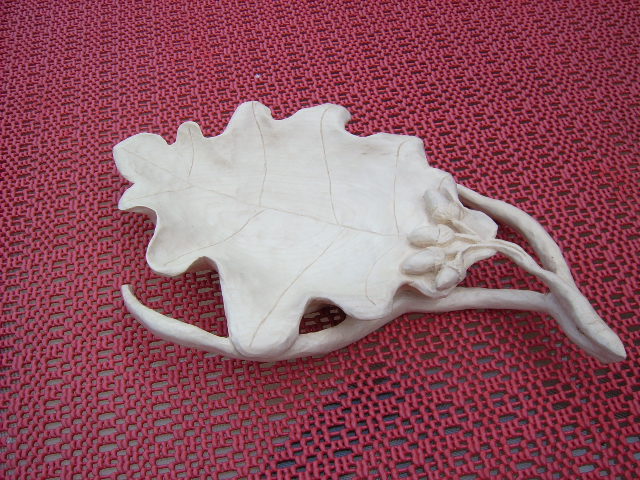

    wieder ein sehr schönes Stück. Mein Kompliment!! Die Eichenblätter mit den Früchten sehen so aus, als wären sie in die Schale gelegt. Sehr plastisch und sehr filigran. Auch das Birnenholz, ausnehmend dekorativ. Einfach klasse.

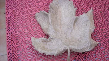

    Deine Schale ist sehr schön geworden, gefällt mir.
    Vielleicht noch einen optischen Hinweis. Wenn Du die vordere Spitze nach unten abschrägst wirkt das Blatt noch plastischer.
    Deine Bilder sind etwas klein ! Für Blindenhunde wie mich, sind die Details nicht so gut ersichtlich.
