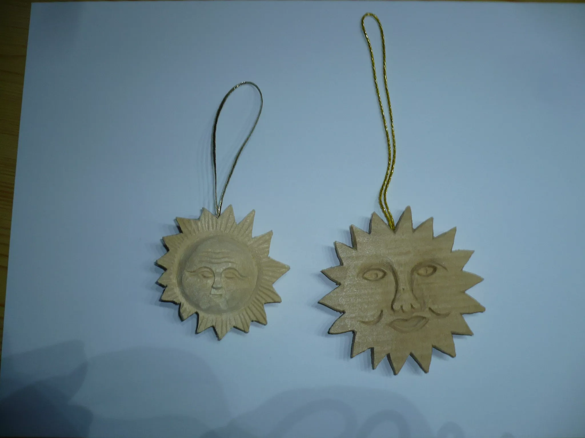

• Hallo Schnitzerfreunde, :):)

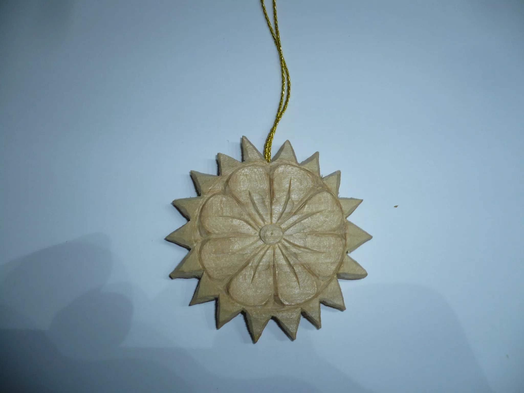

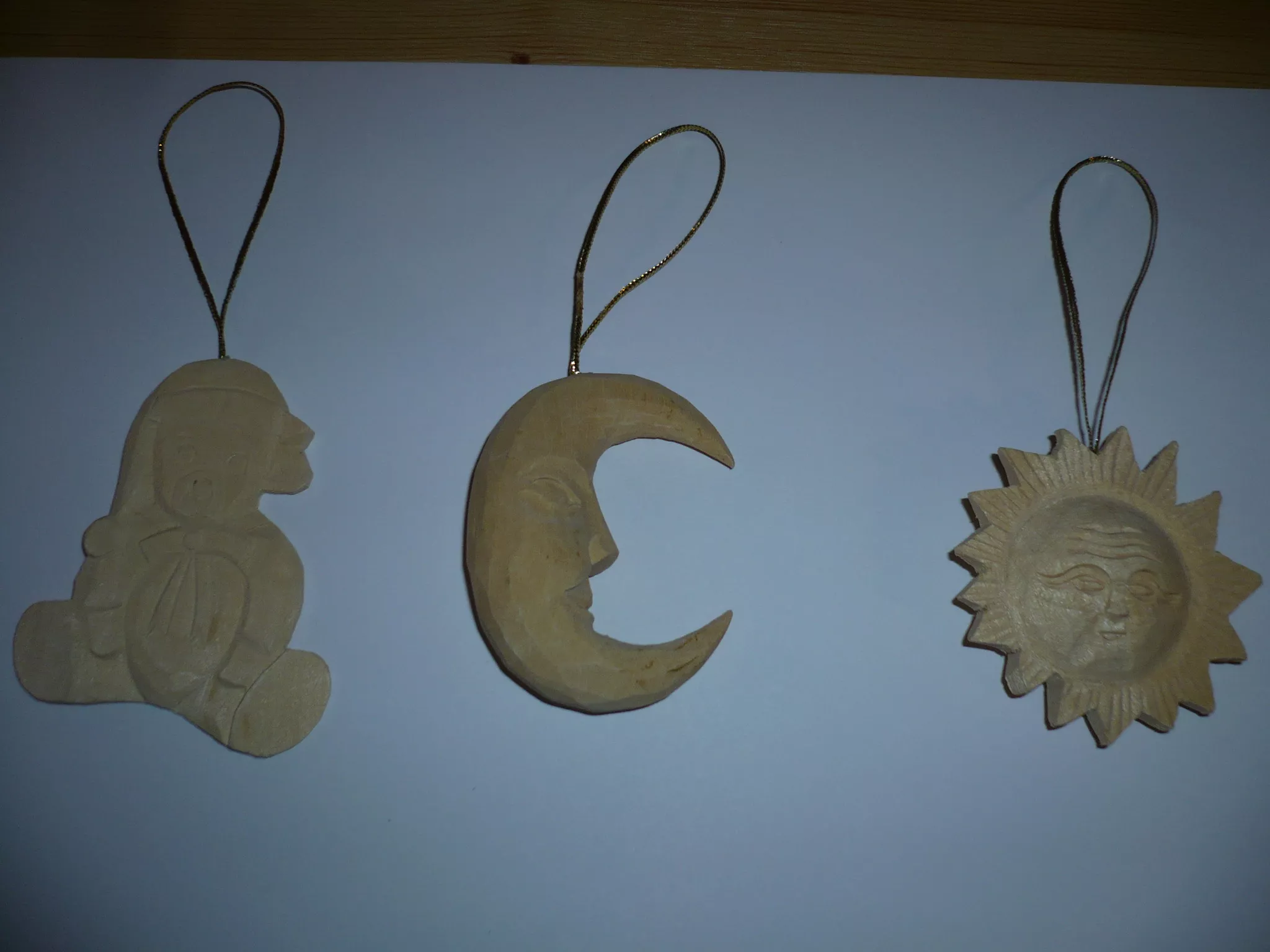

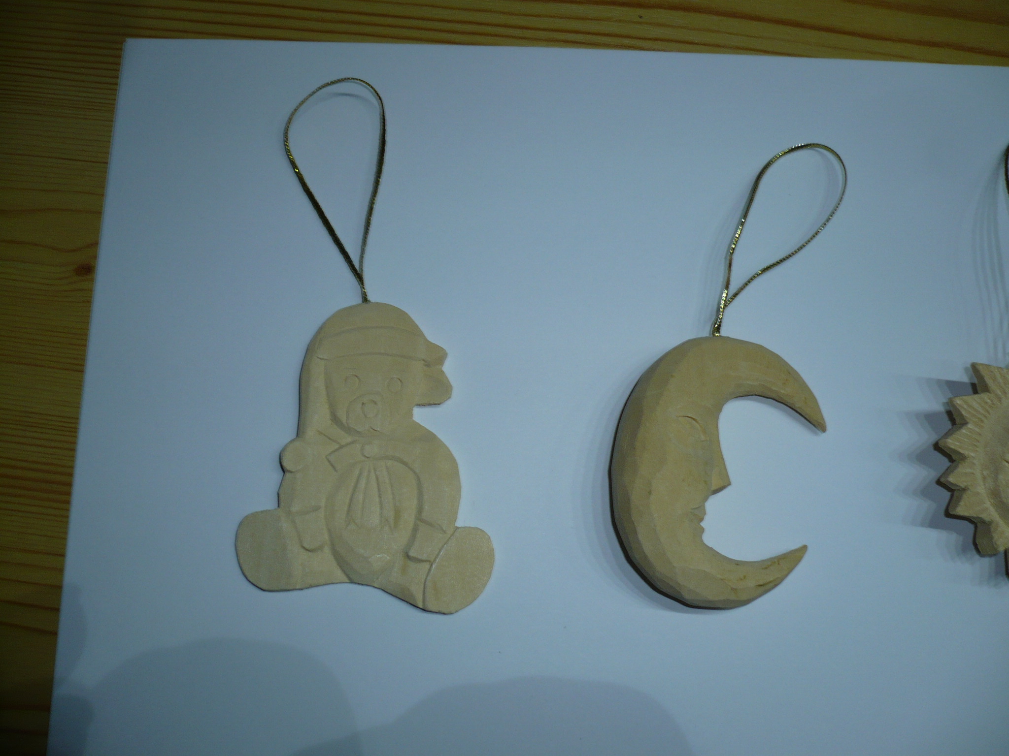

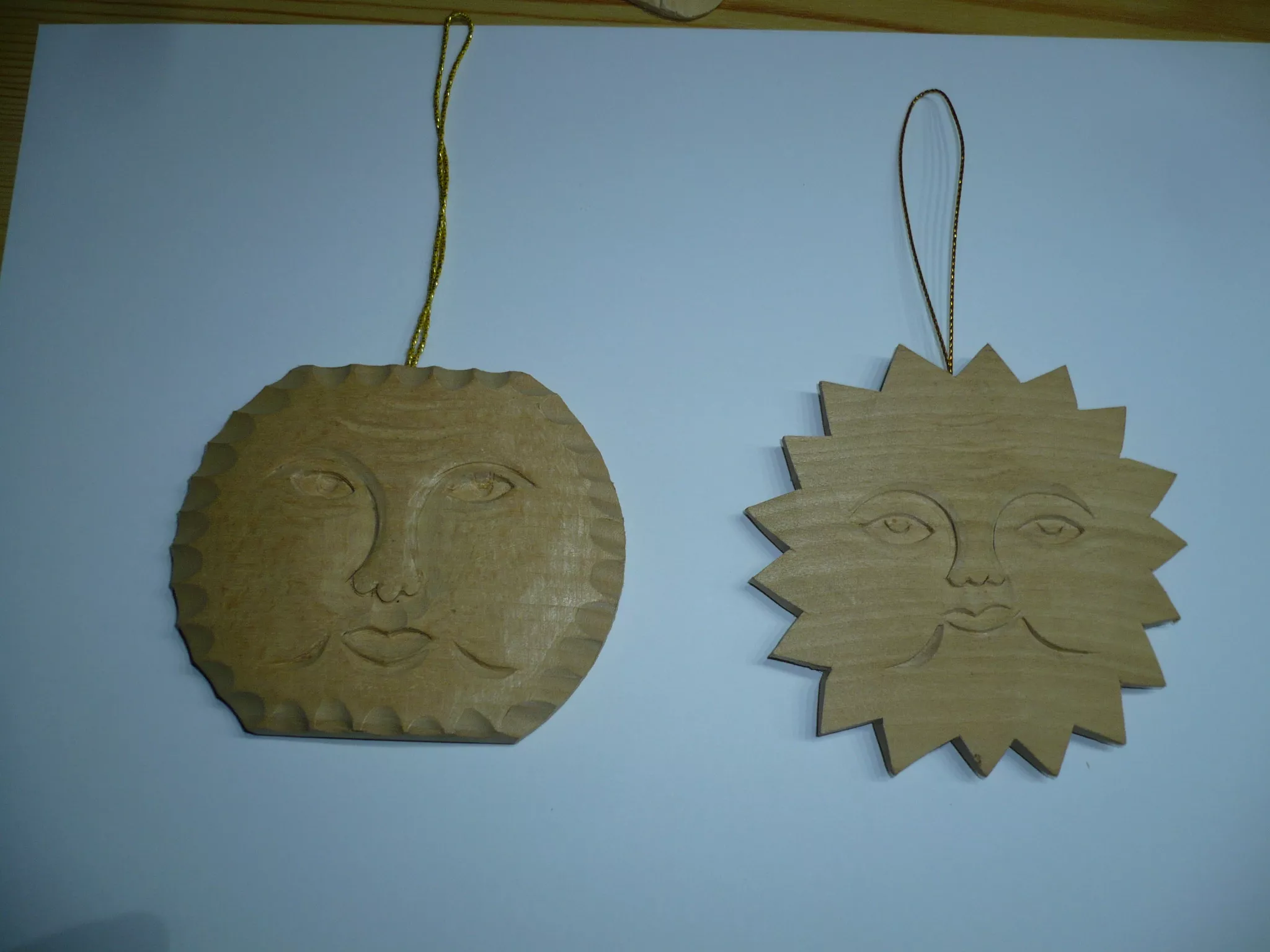

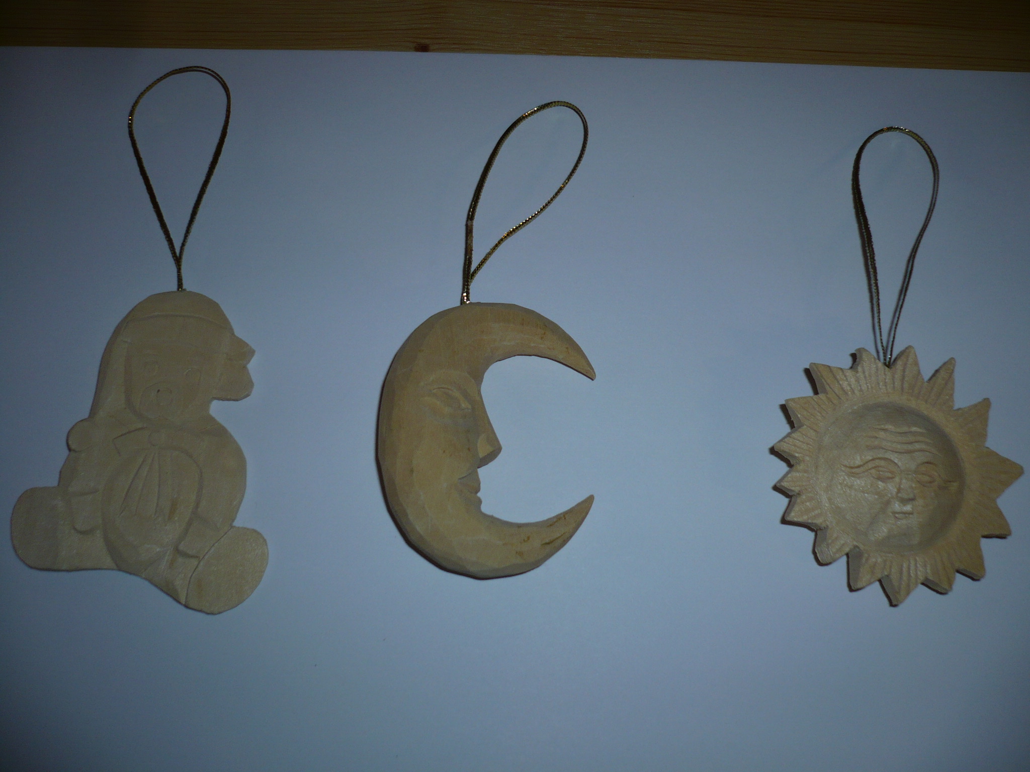

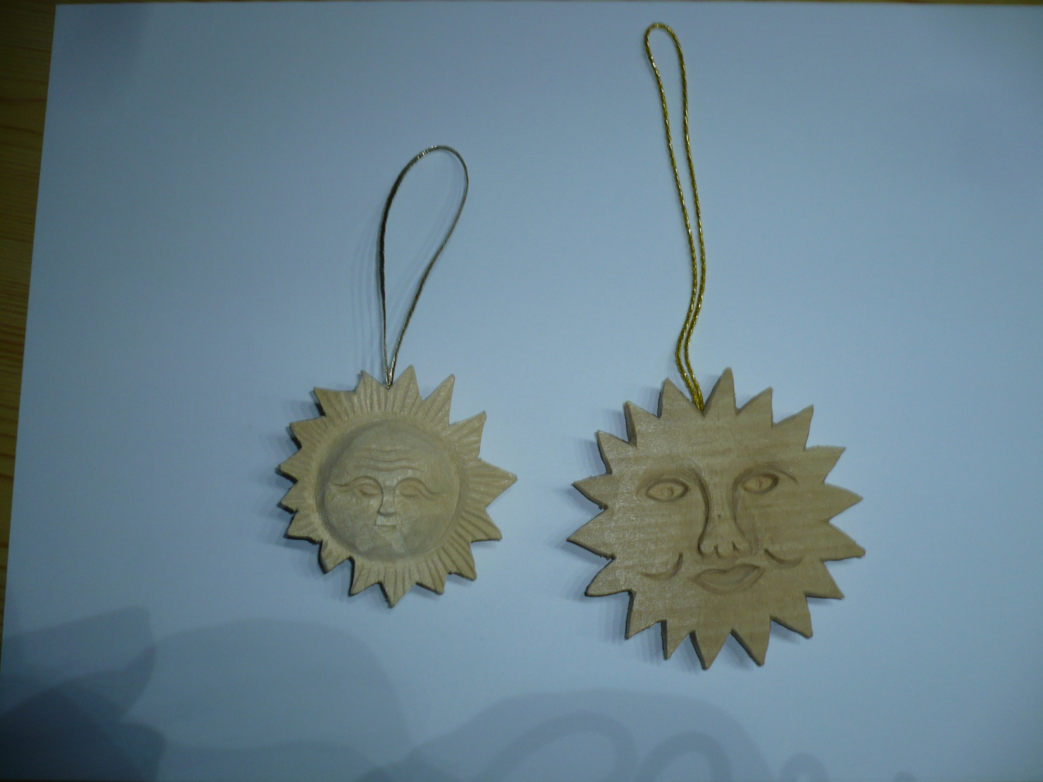

    als Anregung einige Arbeiten , die man auch als Gastgeschenk zu einer Einladung mitbringen kann. Voraussetzung der Gastgeber findet an so was Gefallen. Vor allem für die Anfänger eine gute Einstiegsübung. Holzart vorzugsweise Lindenholz oder alternativ Zirbelkiefer wenn vorhanden. Die Sterne haben einen Durchmesser von ca. 7-10 cm, wunschweise auch größer. Die Holzstärke 8 bis max. 10 mm. Die Aufhängung mit Goldschnur - 3mm Lochbohrung - dann mit Leim die Schnur einführen.
    Viel Spaß beim Arbeiten !!!
    LG vom
  • Hallo Otti !
    Das ist eine gute Idee zum üben. Der Fantasie sind da keine Grenzen gesetzt. Die müssen auch nicht am Christbaum hängen, sondern an einer Unruhe, die man in der Weihnachtszeit aufhängt.
  • Hallo Ude,
    die Motive sind größtenteils beidseitig beschnitzt, da sie sich auch drehen. Würde dann unschön aussehen,wenn die Rückseite blank ist.
    LG
    Otti
