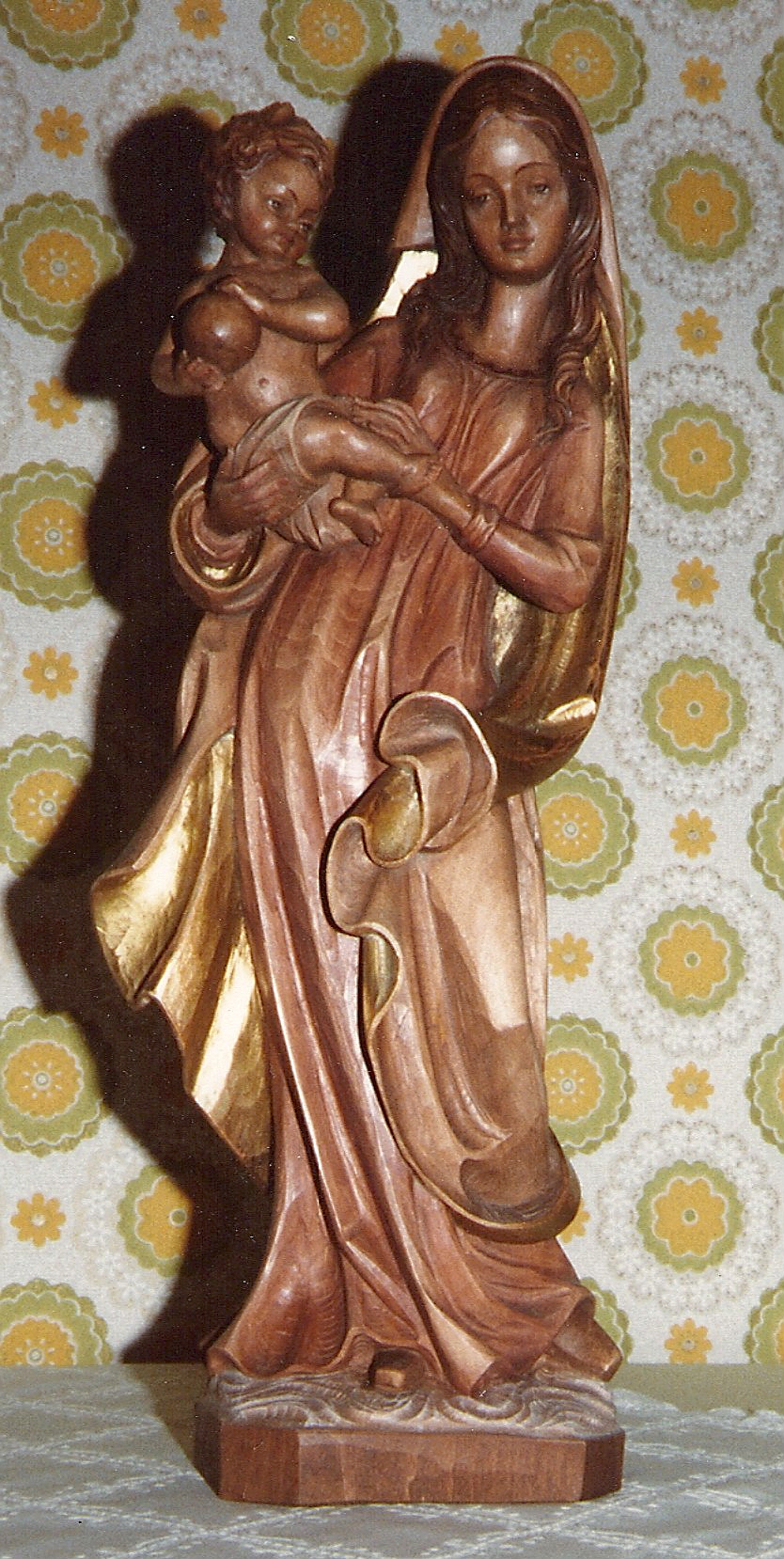

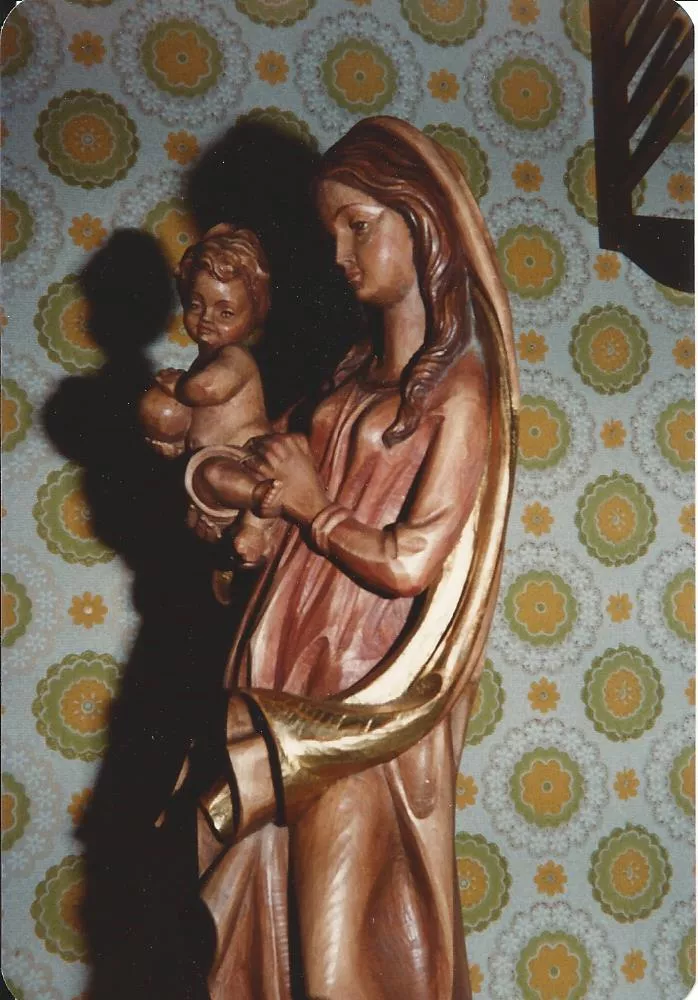

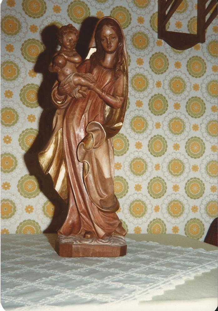

• Hallo liebe Schnitzerfreunde,;)
    hier noch einige Bilder einer Madonna (Rohling) den ich für meinen Schwager geschnitzt habe.
    Es war das Silberhochzeitsgeschenk für seine Schwiegereltern.
    Viel Spaß beim Betrachten.
    LG vom Zillertaler

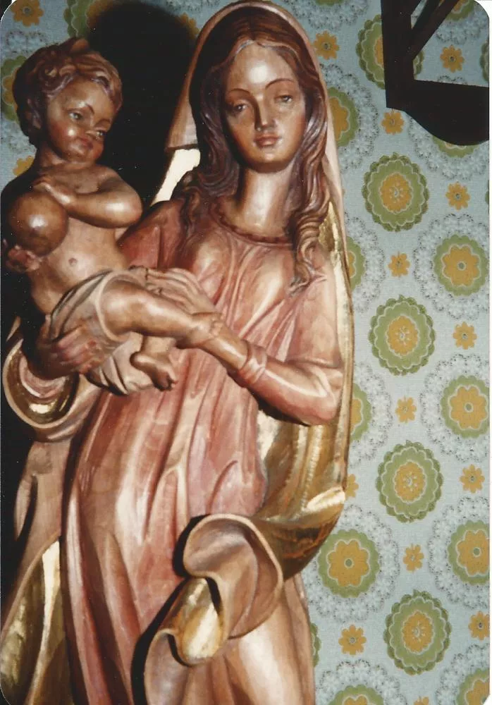

  • Hallo Otti !
    Wieder ein vollkommenes Stück ohne Makel.Das Gesicht so glatt und jugendlich. Die Farben sind sehr dezent und man sieht schön die Holzmaserung durch. Die Innenseite des Umhangs schimmert golden. Du hast bestimmt dazu Goldpulver verwendet. Wie geht man mit dem Zeug um ? Ich habe auch Gold-und Silberpulver, aber habe es noch nie verwendet. Auf alle Fälle ist das eine perfekte Schnitzerei. Hut ab, PROVI !!!;)
    bei dieser Figur habe ich zum erstenmal mit Malergoldlack - glänzend - gearbeitet. Dies auf Anraten
    eines Spezis aus unserem Schnitzerkreis, der schon des öfteren mit sowas gearbeitet hat. Der war von Beruf Maler u. Lackierer und hat schon vieles restauriert. (Bilder + Kirchenfiguren) Er hatte mir damals
    ein Restgebinde geschenkt und war mir auch bei der Arbeit behilflich.
    Goldpulver war mir damals zu teuer. Der Goldlack kostete etwa nur die Hälfte. Habe aber seither nicht
    mehr mit so einem Lack gearbeitet.

  • Hallo Otti !!!!
    Eine sehr schöne Arbeit, ist man von Dir auch nicht anders gewöhnt. Was nimmst Du für
    Farbe oder Wachs? Wenn was wie Gold aussehen soll nehme immer Goldbonze, die habe ich bei Leitermann gekauft, klappt ganz einwandfrei und auch nicht zu teuer.
    Gruß Dieter
  • Hallo Dieter !
    Mit Goldbronze habe ich es auch schon versucht. Wirkt aber immer irgendwie grießlich. Du bekommst nie so einen seidigen, durchgehenden Glanz, bei dem Du auch noch die Maserung erkennen kannst. Es wirkt unecht. So meine Erfahrung damit.

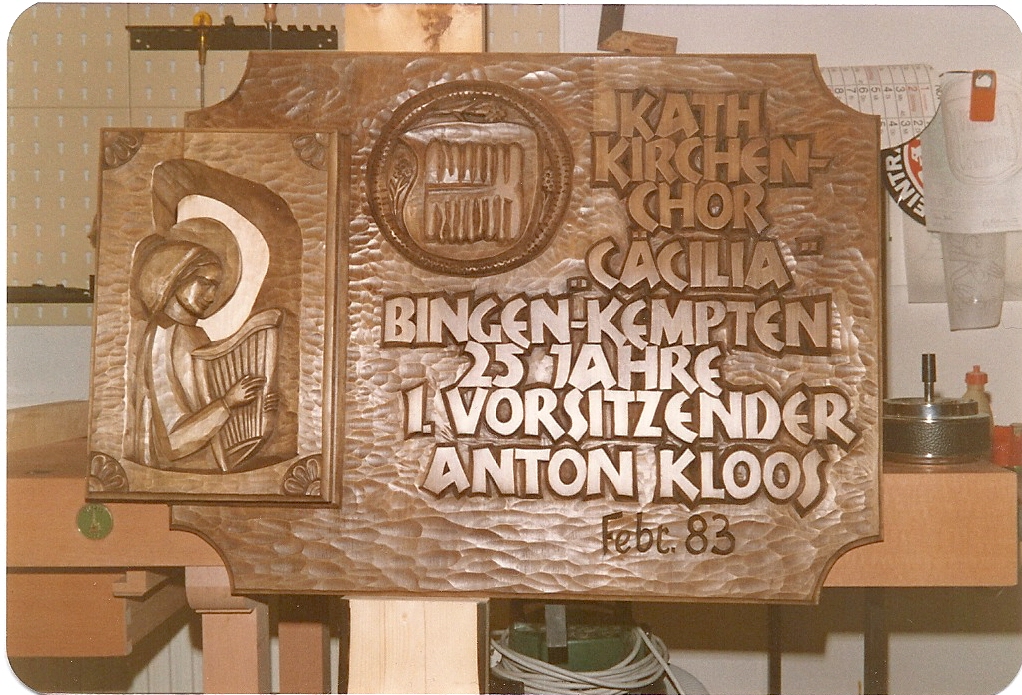

    Auf diesem Bild habe ich gerade das Relief für eine Gedenktafel in Arbeit. (Albums-Bild gescannt in Anlage)

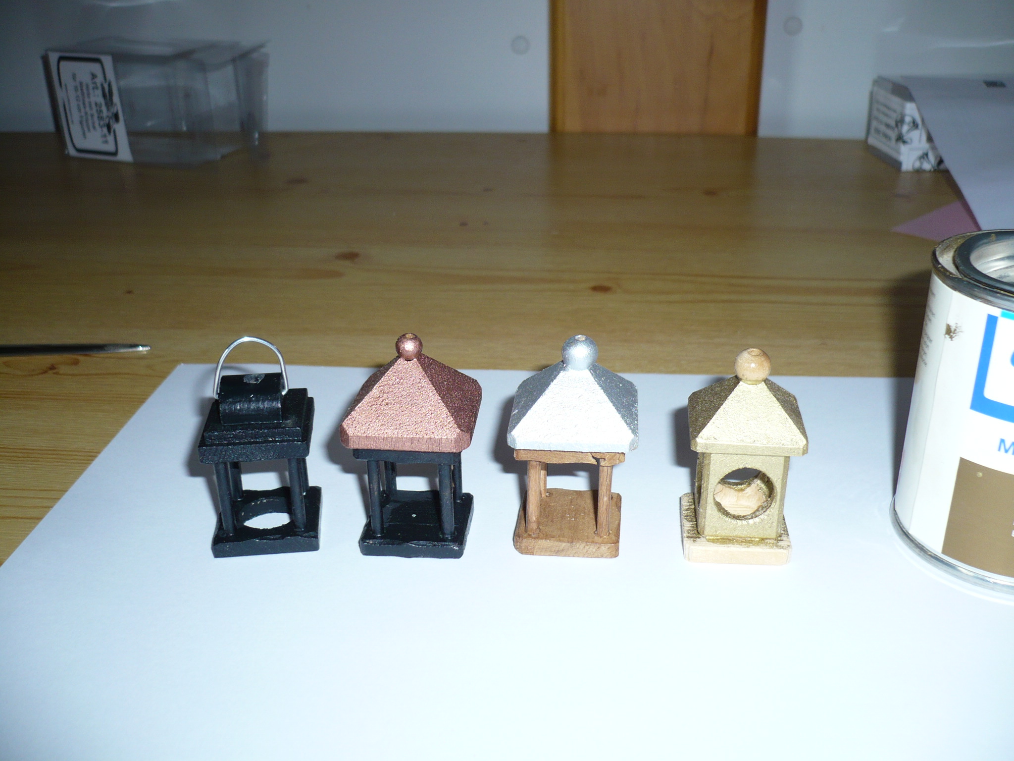

  • Hallo Dieter, Rainer,Berkow,:):);)
    vielen Dank für Eure Lobeshymnen, aber Ihr und alle anderen Beitragseinsteller brachen sich nicht zu verstecken, da die gezeigten Werke im Forum für mich Unikate sind. Die uns Anregung - Ansporn und Weiterentwicklung bescheren. Jeder von uns hat so seine Stärken u. Schwächen, daß ist ja das Interessante an einem Forum.
    Aber nun zum Thema:
    Ich bearbeite die Oberfläche meiner Figuren fast ausschließlich mit Wachsbeizen. Mein Altbestand
    war weitgehenst aufgebraucht, sodaß ich mir im letzten Jahr bei Thomas Wachsbeizen farblos-dunkelbrau-hellbraun und alle farbigen nachbestellt habe. Die Beizen sind untereinander mischbar,sodaß ich fast alle Töne treffen kann.

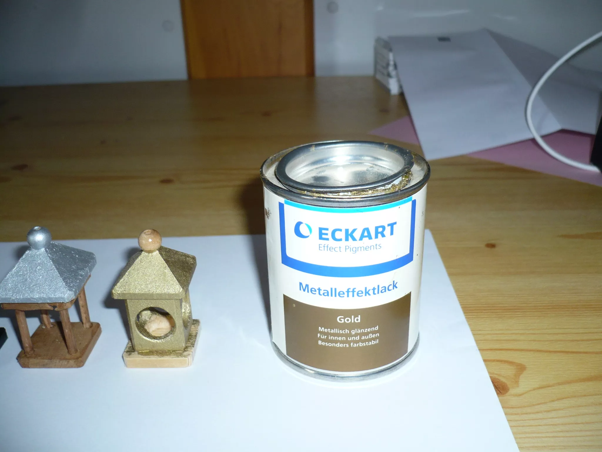

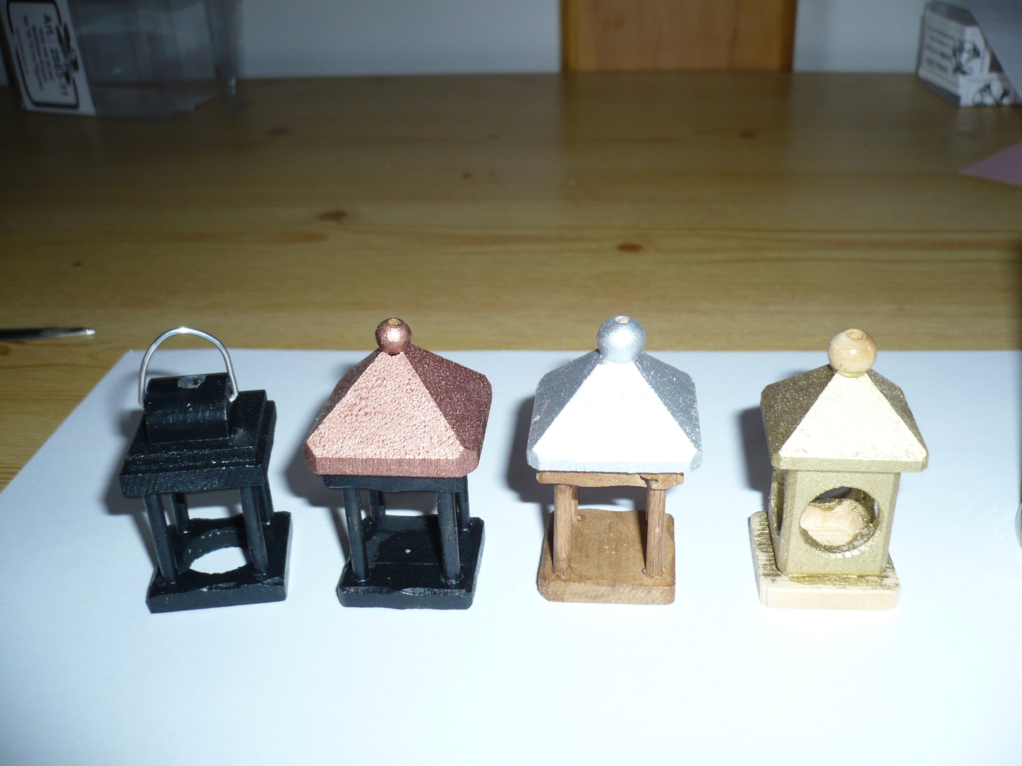

    Die Behandlung mit normaler Goldbronce war bisher nicht zufriedenstellend, wie Rainer ja bemerkt hat. Bei meiner letzten Arbeit Krippenleuchten habe ich einen Metalleffektlack von ECKART in den Tönen silber - gold - kupfer verwendet. War auch nicht berauschend !! Vielleicht liegt es daran, daß ich vorher das Holz nicht grundiert habe ? Verarbeitungshinweis: trocken - sauber - rost- + fettfrei.

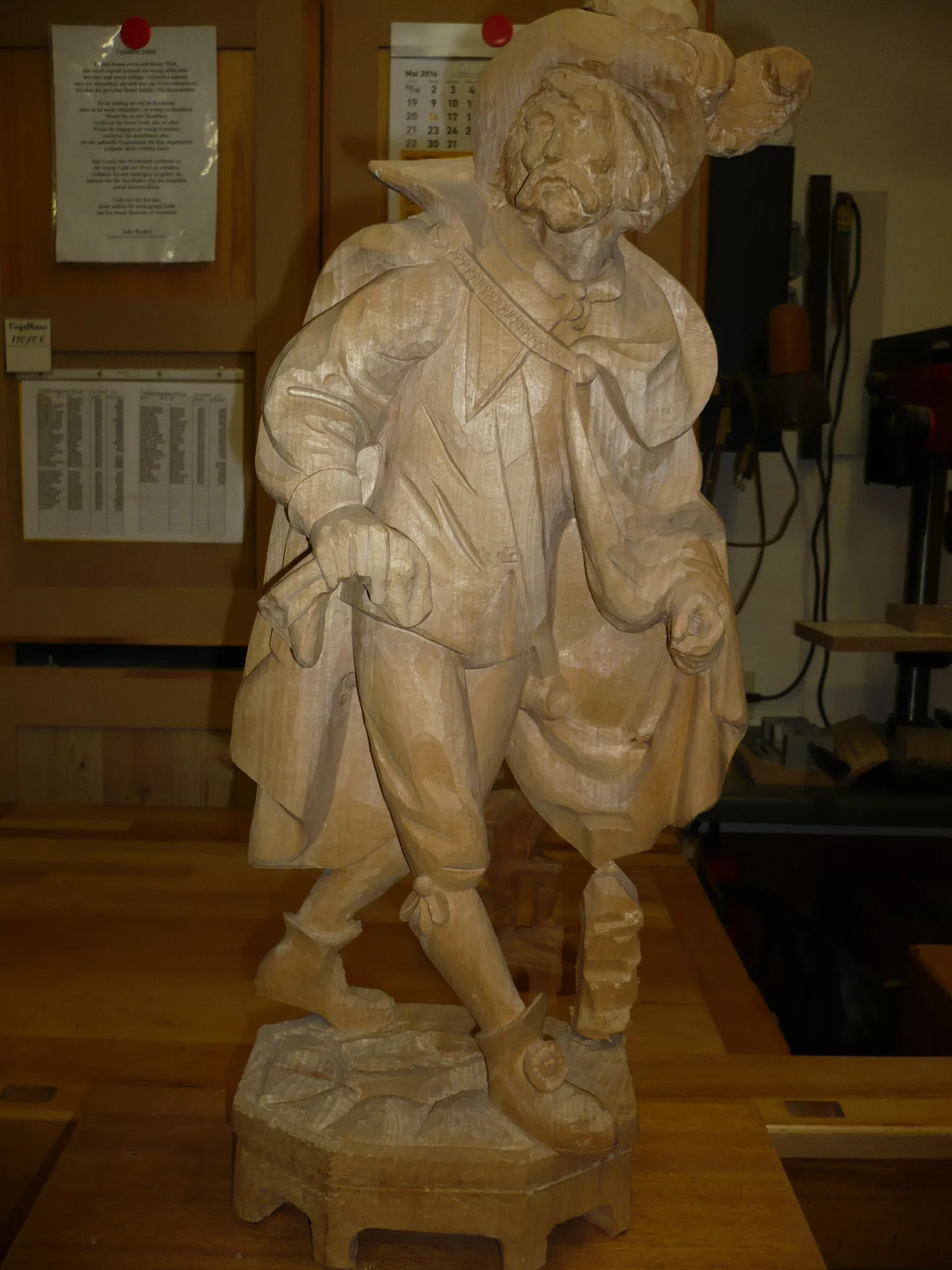

    Folgende Lösung werde ich bei meiner nächsten Figur "Nachtwächter" für die Goldapplikationen probieren. Schaut Euch den Link an.
    http://www.dukatshop.de/Metalleffektla…0-ml::2829.html
    Diesen Rohling habe ich schon seit fast 20 Jahren im Schrank stehen und angeschnitzt aber nicht vollendet. Das Modell gefiel mir so gut und passt auch auf unseren Raumteilerschrank Küche/Esszimmer. Hier steht schon "Josef der Zimmermann" der muß halt bewacht werden.
    Über die Fertigung werde ich gesonderten Beitrag einstellen.:)
    Die nächste Arbeit ist der Nachtwächter.
