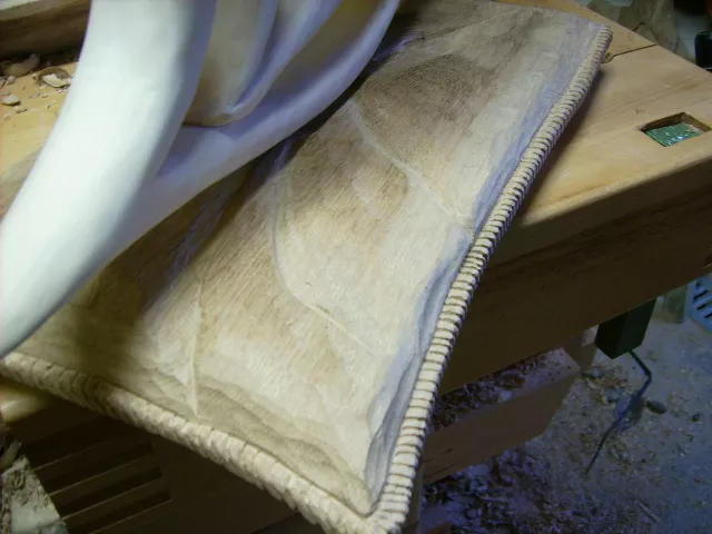

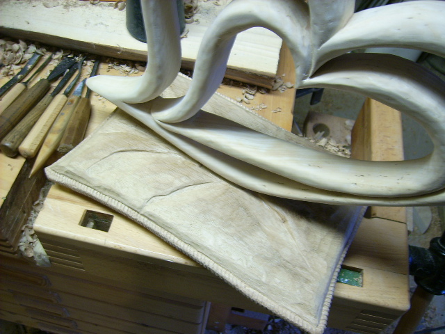

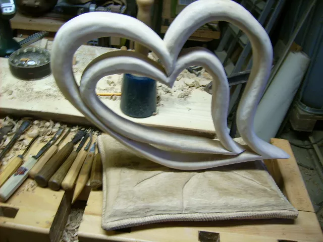

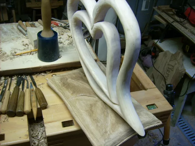

  • Hier meine letzte Arbeit. Was sollte ich daran noch ändern und wie würdet Ihr es beschichten. Das Doppelherz ist aus hellem Ahorn und das Kissen ( Bodenplatte ) aus Eiche. Ist verdübelt und wird verleimt. Freue mich auf Eure Vorschläge.Es grüßt Euch Rainer
  • Hallo Rainer,:)
    das Kissen würde ich Natur lassen, einfach mit Clou Einschichtlack behandeln. 2 mal streichen, nach dem ersten Anstrich feiner Zwischenschliff (200 er).
    Da das Kissen im liegenden Zustand ist,sammelt sich schnell Staub an. Die Hausfrau wird Dir dankbar sein.
    Für das Herz könntest Du ja mal Goldlack oder Goldwachs probieren. Würde sich bei diesem Objekt anbieten und für Dich eine neue Erfahrung bedeuten.;)
    Gruss Otti

    Ich habe mal einige Ölsorten probiert. Darunter Leinöl, Leinölfirnis und verschiedene Sorten Möbelöle, auch welche aus DDR-Zeiten. Ihr habt Recht, die nehmen sich alle nicht viel bzw. sind alle etwa gleich gut.Mit Leinölfirnis war ich sehr zufrieden. Zieht schnell und tief ein und trocknet auch schnell. Habe mein Werkstück 3 Tage über der Heizung aufgehängt zum Trocknen. Dann mit trockenem Tuch abgerieben. Es waren kaum Ölrückstände erkennbar.
    Habe mir Goldwachs schicken lassen und das Werkstück mittels Schwamm mit diesem Wachs behandelt und trocknen lassen. Einen Tag später poliert. Das Ergebnis war alles andere als zufriedenstellend. Jede kleine Unebenheit, selbst kleinste Kratzer vom Schleifen wurden durch das Wachs erst richtig sichtbar. Nach dem Polieren mit der Polirbürste merkte ich, daß das Wachs unterschiedlich haftete. Das Werkstück besteht aus Ahorn und die Maserung des Holzes ist nicht gerade ansprechend. Durch das Polieren kam der schlecht Effekt erst richtig und stellenweise zum Vorschein.
    Habe jetzt ein weteres Mal mit dem Goldwachs behandelt, um eine vollständige Abdeckung zu erreichen. Polieren nur mit einem weichen Tuch. Von weiten betrachtet ,
    " geht so ". Von der Nähe, ein Fall für den Ofen. Werde jetzt versuchen, mit Hartwachs zu versiegeln. Wenn sich an der Optik nicht viel ändert, OFEN, und noch einmal.
