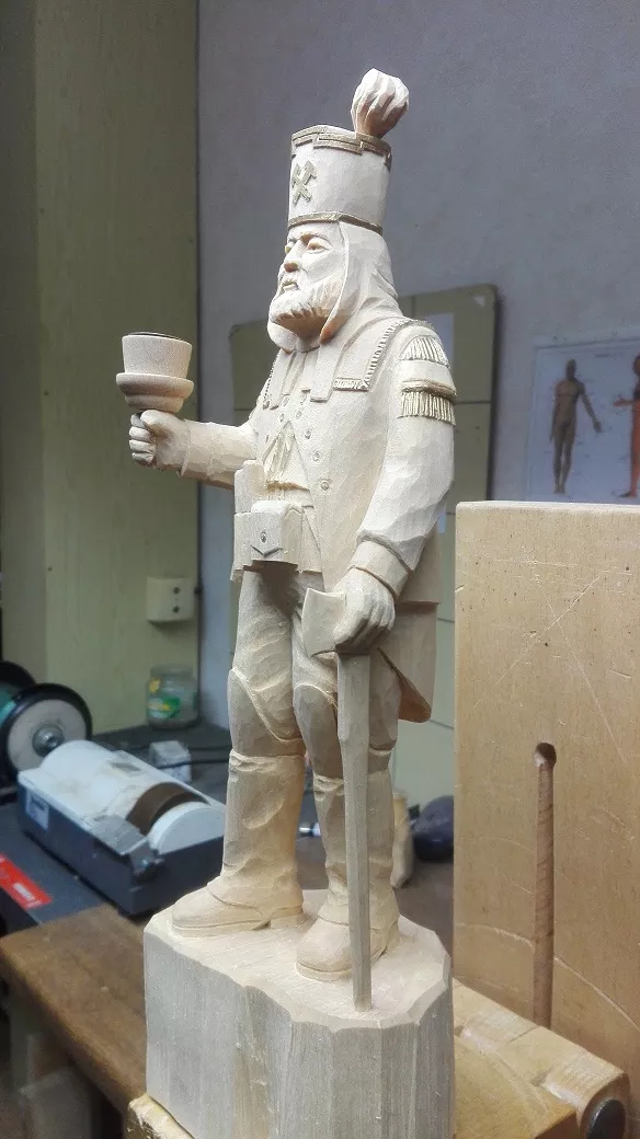

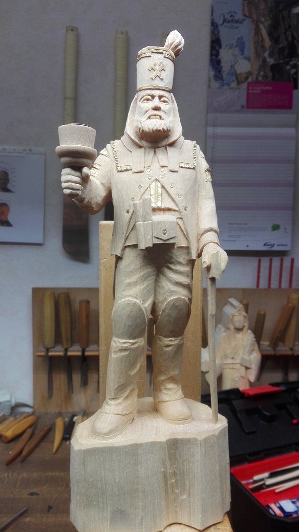

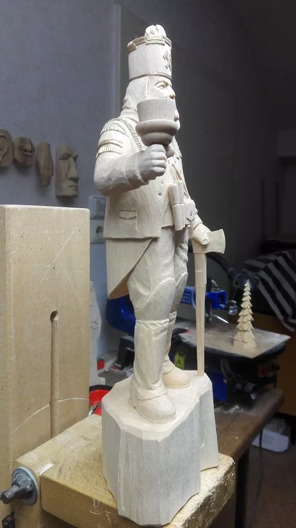

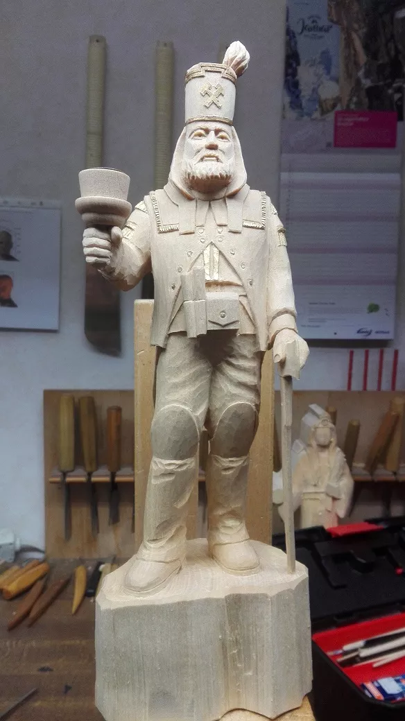

    Mein Bergmann ist nun fertig. Otti wegen der Goldbroze bin ich auf einen link von Dir gegangen und habe mir Wachsgoldbronze bestellt. Sieht gut aus, läßt sich aber mit dem Pinsel nicht besonders gut aufbringen.
  • Hallo Dieter !
    Dein Bergmann ist schön geworden, mit kraftvollerStatur. Auch das Gesicht hast Du wunderbar hin bekommen. Wie Du evtl. mitbekommen hast ,habe ich mir auch diesen Goldwachs schicken lassen. Ich habe mir aus alten Sitzkissen den Schaumgummi entnommen und kleine Schwämmchen geschnitten, um den Goldwachs aufzutragen. Das mache ich auch, wenn ich mit Beize arbeite.
  • Hallo Dieter,:)
    ein strammer Junge, den Du da geschnitzt hast.Das Gesicht gefällt mir, man merkt halt,dass Du schon viel Figural geschnitzt hast. :thumbup:
    Rainer hat schon den richtigen Rat vorweggenommen, den ich Dir auch geben wollte. "Beizauftrag mit Schwamm" . Schon zu meiner Lehrzeit haben wir außer Dachshaarpinsel auch Beizschwämme benutzt.
    Vor Jahren habe ich mir bei einem Spezialbetrieb für orthopädische Matrazen Schaumstoffreste für Beizarbeiten besorgt. Hier kommt es auf die Dichte des Schaumstoffes an, wie mir damals dieser Chef erklärt hat. Habe in diesem Betrieb die Matraze für die Wiege unserer Tochter gekauft.
    Du mußt halt probieren, "nur Übung macht den Meister".
    Viel Glück und Erfolg bei der Oberflächenbehandlung des Bergmanns.
    Gruß Otti;)
  • Hallo Dieter,
    dein Bergmann gefällt auch mir sehr gut. Viele Kleinigkeiten die du eingearbeitet hast z.B. die goldenen Fransen an den Ärmeln. Rundum eine schöne Figur. Bin gespannt, wie der Bergmann veredelt aussieht.
    Ude :)

    Otti danke für deinen Hinweis mit den Schwamm, der Bergmann sieht auf den Fotos strammer aus als er in Wirklichkeit ist.
    Zur Farbgebung möchte ich sagen, das eine Figur am edelsten in Natur aussieht, da man die ganzen Feinheiten schnitzen muß.
    Habe auch schon farbige Figuren gestaltet, aber mir persönlich gefällt halt Natur besser.
    Gruß Dieter

    Das Wachsgold auf den Bildern von Beitrag # 1 ist mir erst jetzt aufgefallen. Ich glaube wenn die Jacke/Hut schwarz gehalten wird, kommen diese Gold-Applikationen richtig gut zur Geltung.
    Ich kann mir vorstellen dass dieses Modell in Zirbelkiefer natur auch gut aussieht. Vor allem nach spätestens einem Jahr, wenn das Holz schön nachgedunkelt ist.

  • Hallo Dieter! Gibt es Neuigkeiten bzgl deines Bergmannes? Mich würde das finale Resultat interessieren. Wie hast du das Problem mit der Wachsgoldbronze gelöst?
    TImo
  • Hallo Timo!!!!
    Den Bergmann habe ich nicht farbig gemacht, sondern so gelassen. Mir gefällt halt Natur besser. Mit der Wachsgoldbronze komme ich jetzt gut zurecht. Habe sie einwenig auf der Heizung gestellt und dann gehts ganz gut, trage sie mit einen Pinzel auf.
