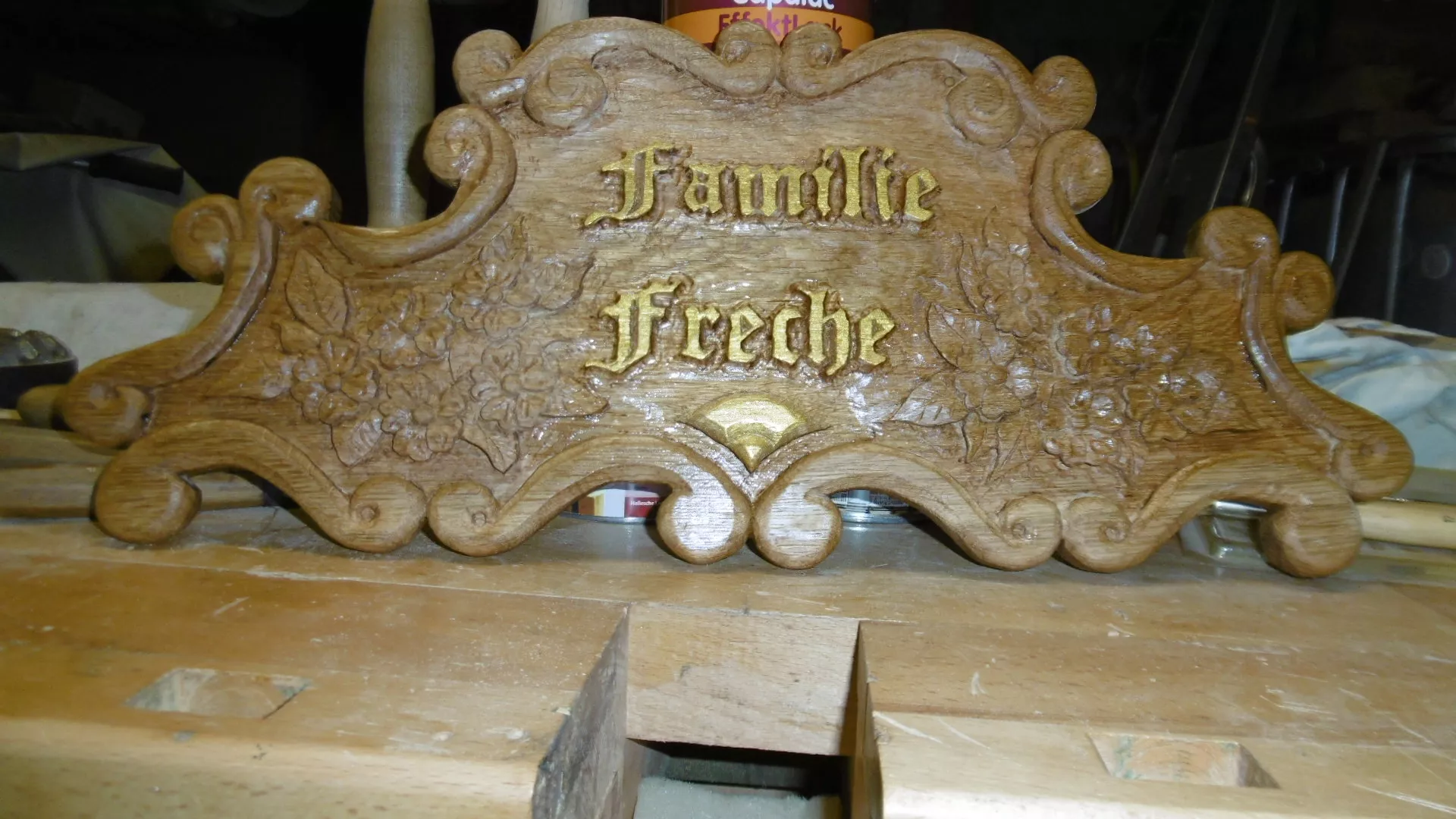

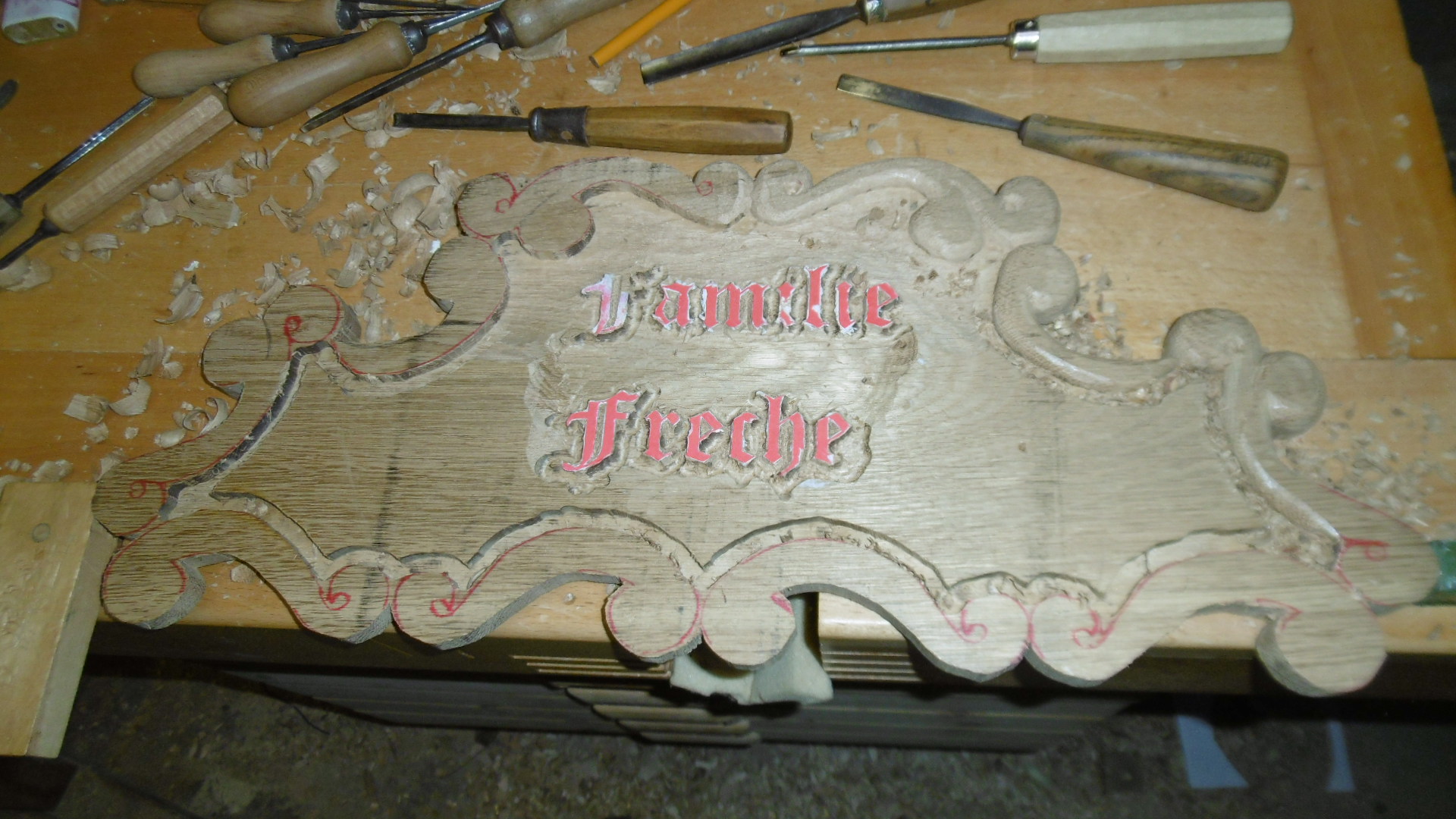

    Das Schild ist sehenswert. Das würde ich mir auch an die Tür heften.
    dein Türschild ist super schön. Deine Bilder über die Arbeitsfolge - genial. Dass du da immer an das Fotografieren denkst. Ich vergesse es immer.
    Mit der Arbeitsfolge, kann auch ein Anfänger wie ich, sich an so ein Projekt wagen. Danke dir!
    Ude :)
  • Hallo Ude !
    Ich vergesse das Fotographieren auch sehr oft und hinterher ärgere ich mich.

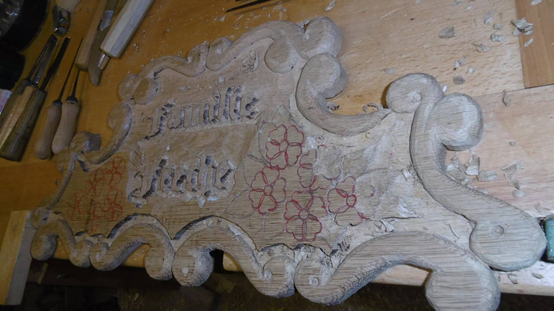

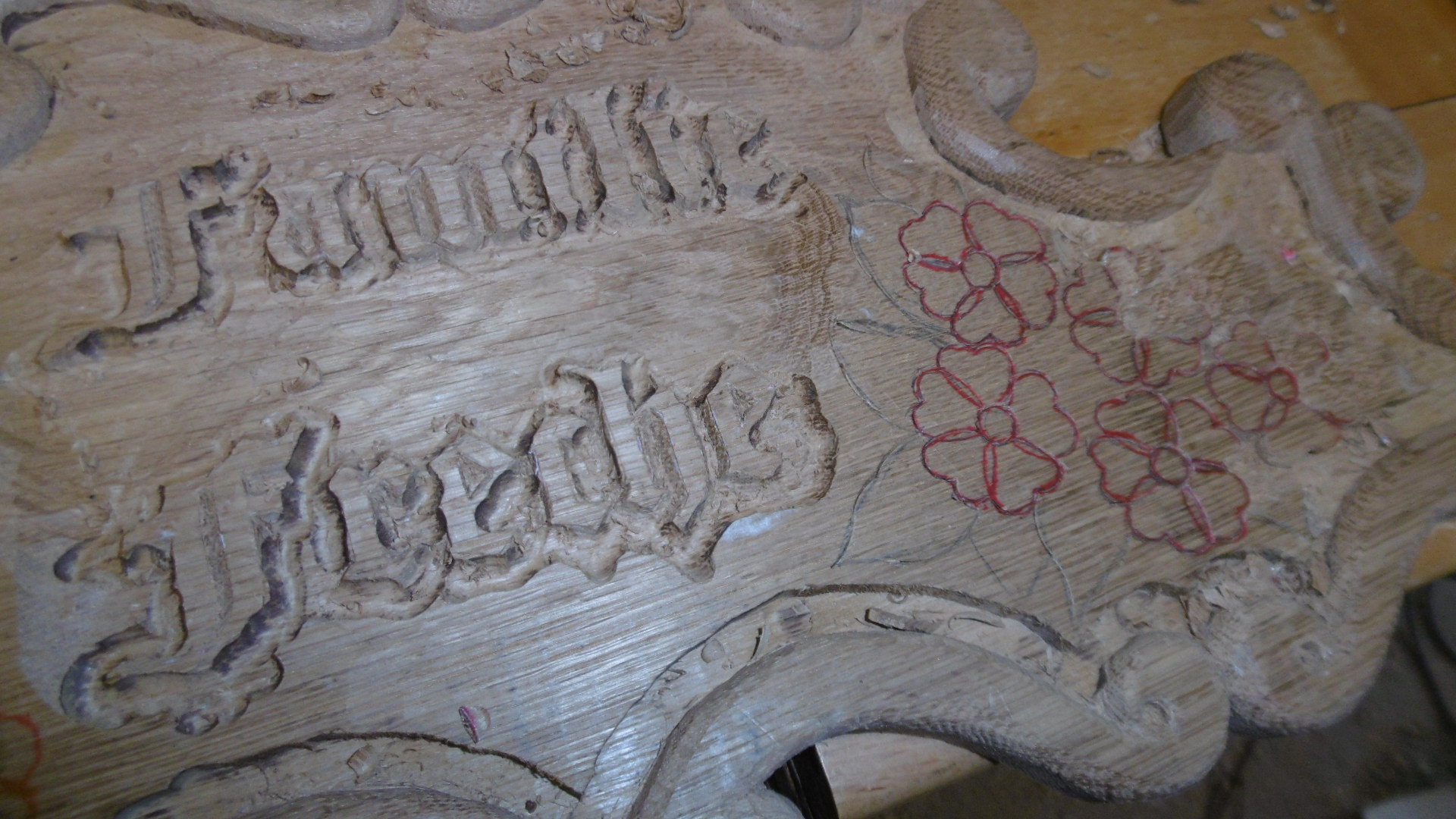

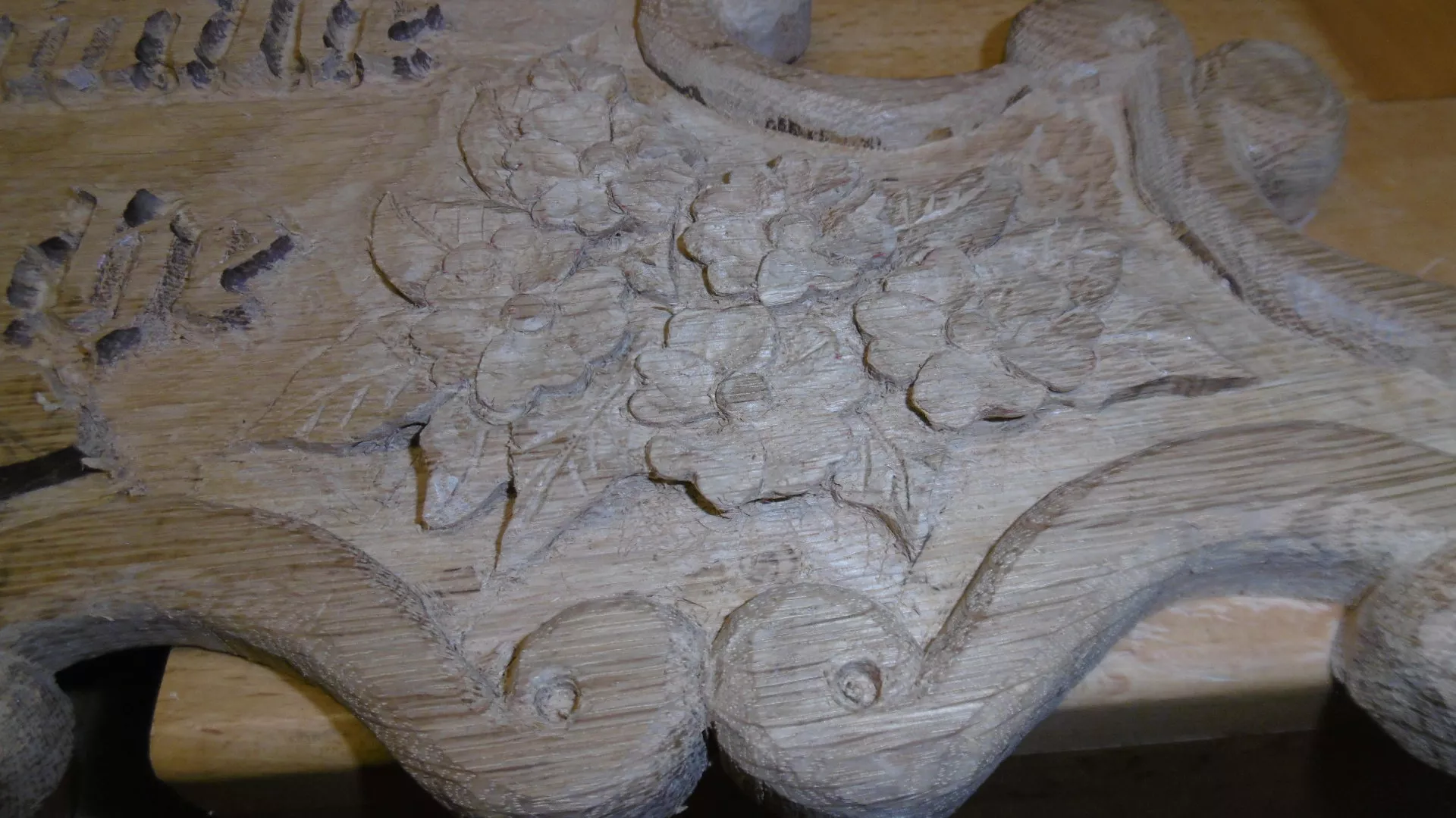

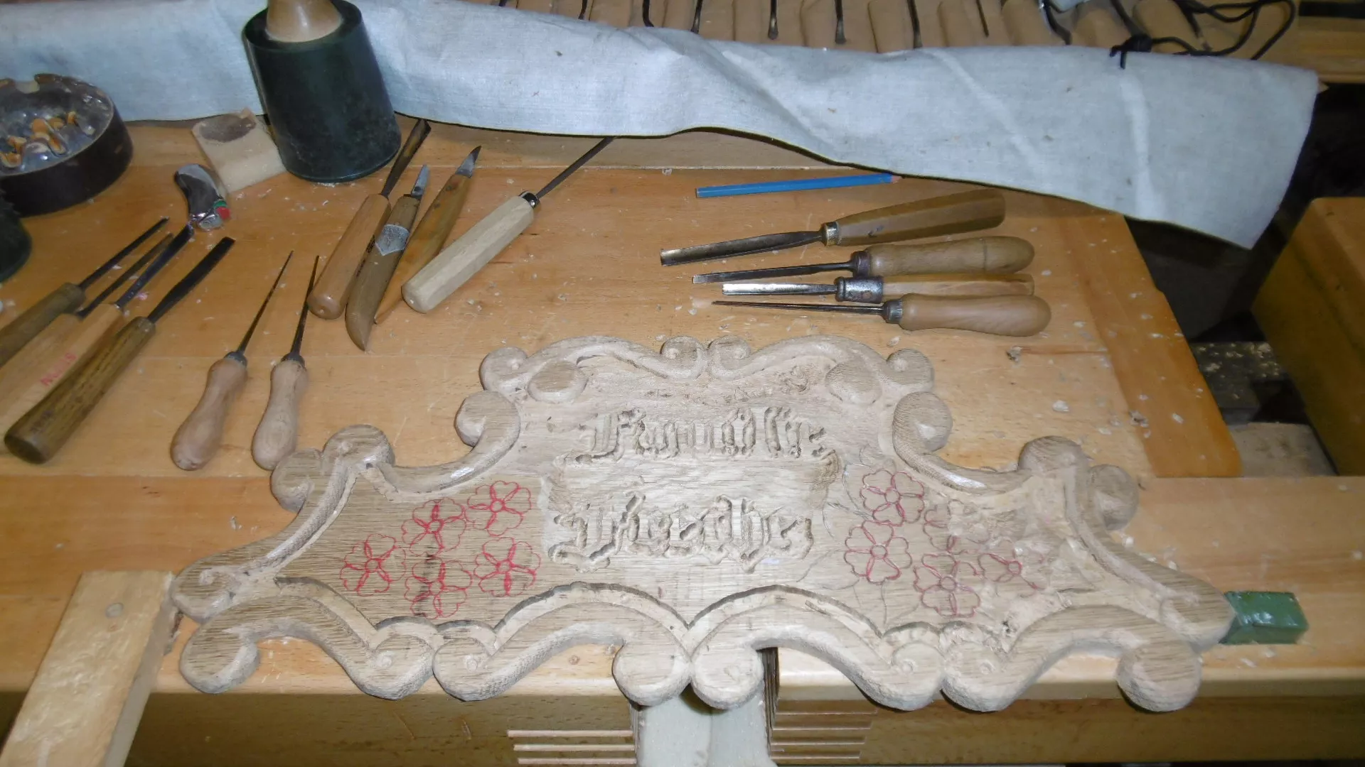

    Nur; eines bitte nicht nachmachen. Ich habe hier die Buchstaben ( Schrift ) mit dem Drucker ausgedruckt, grob ausgeschnitten und auf`s Holz geleimt. 2 Tage später wollte ich die Schrift mit der Oberfräse so weit wie möglich ausfräsen. Das Papier macht das aber nicht mit. Es franzt aus oder wickelt sich um den Fräser. Besser ist, wie üblich aufmalen oder durchpausen.

    Dein Türschild gefällt mir sehr gut, habe mir auch eins geschnitzt und zwar hatte Otti mal eins reingestellt was mir sehr gut gefallen hat.
    Er wird mir nicht böse sein das es jetzt an meiner Vorsaaltür ist.
    Gruß Dieter
  • Hallo Dieter !
    Auch ich habe mich von Otti`s Schildern inspirieren lassen. Ich habe eine Menge von
    Otti gelernt. Man muß nur genau hinsehen, ausprobieren und sich fragen, wie hat er das gemacht, um diesen oder jenen Effekt hervorzuheben. Seit ich in Rente bin, da vergeht kaum ein Tag, an dem ich nicht schnitze. Wenn es auch nur 30 Minuten sind.
    Das ständige Dranbleiben bringt es dann von alleine. Wie Otti sagt, "die Übung macht`s". Die Schrift auf Deinem Schild gefällt mir sehr gut. Wo hast Du diese Schreibweise her ? Sie ist einfacher als meine, aber doch sehr ansprechend und zeitsparender zu schnitzen.

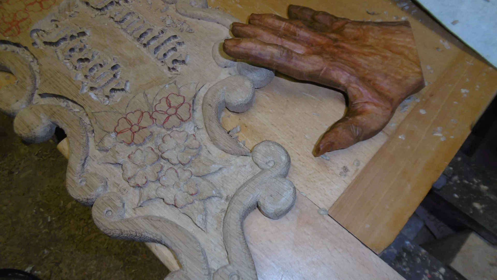

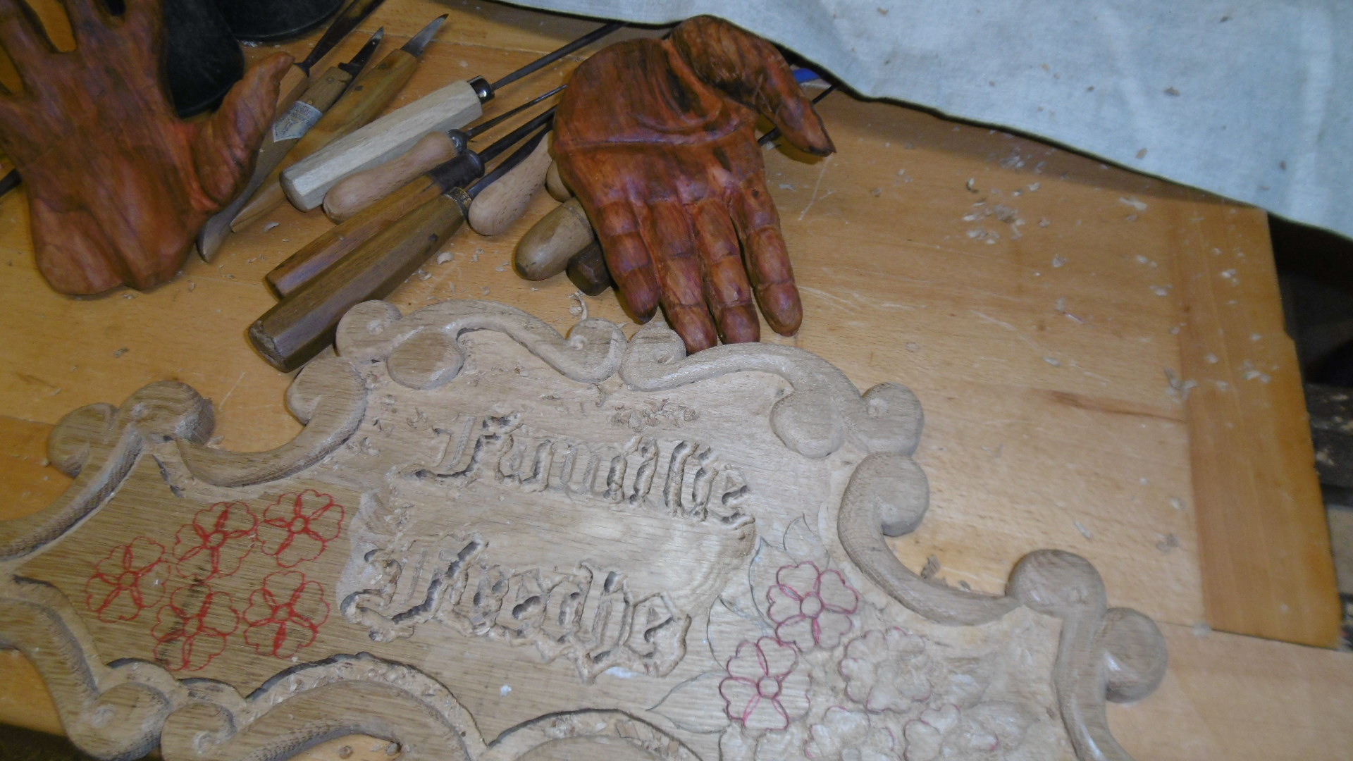

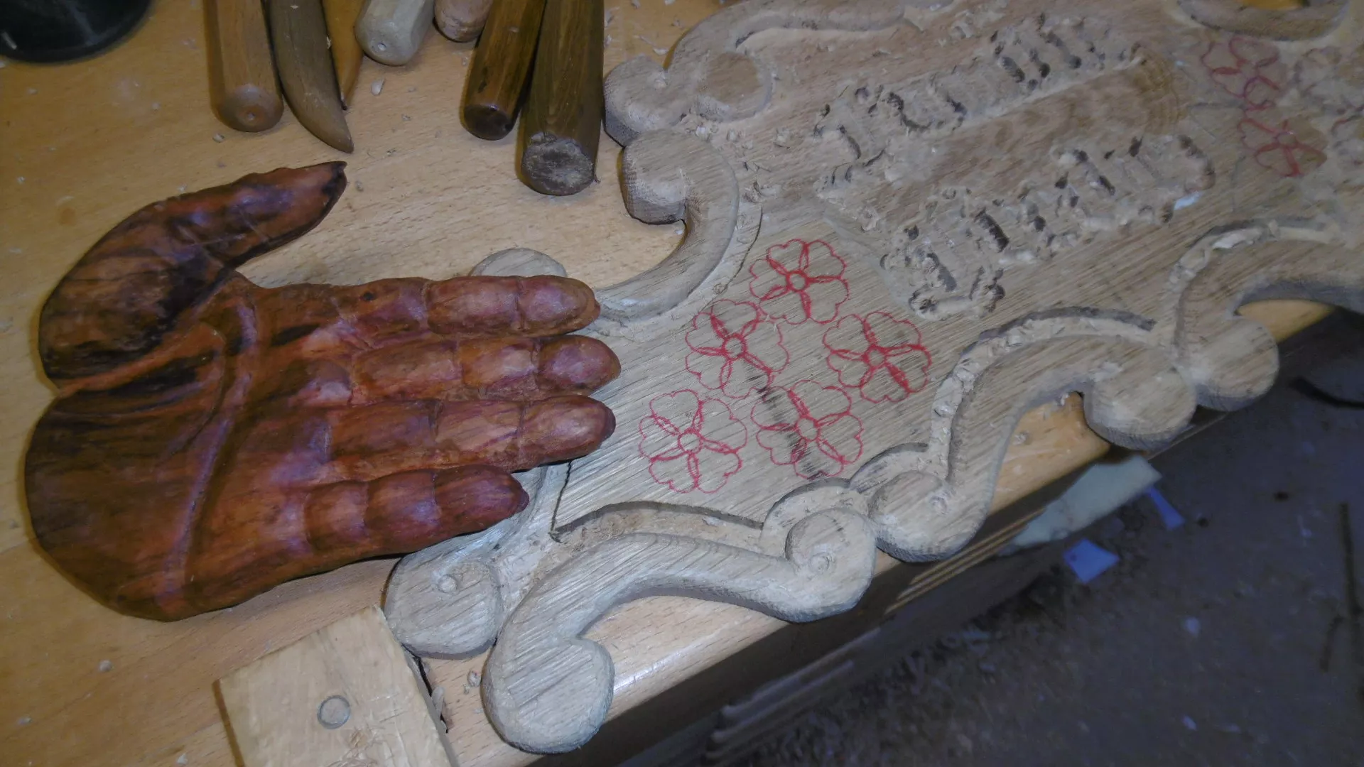

    Hast Du die 2 geschnitzten Hände auf den Bildern gesehen? Was könnte man daraus machen ? Hast Du eine Idee ? Das war eine Baumscheibe, die ursprünglich das Ziffernblatt einer Uhr werden sollte. Da der Kern des Holzes aber verpilzt war, mußte
    ich den Gedanken verwerfen. Das Holz ist Pflaume, naturbelassen, nur geölt. War mir für den Ofen zu schade, schon allein der Farbe wegen. Fällt Dir da was ein ?
    mach daraus einen Zettelkasten und halte mit der Hand die Zettel fest. Mit einem kleine Scharnier kannst du die Hand hochklappen und neue Zettel einlegen. Du kannst auch ein Schild neben oder unter die Hand befestigen und die weist zur Gästetoilette, Ausgang, u.s.w.

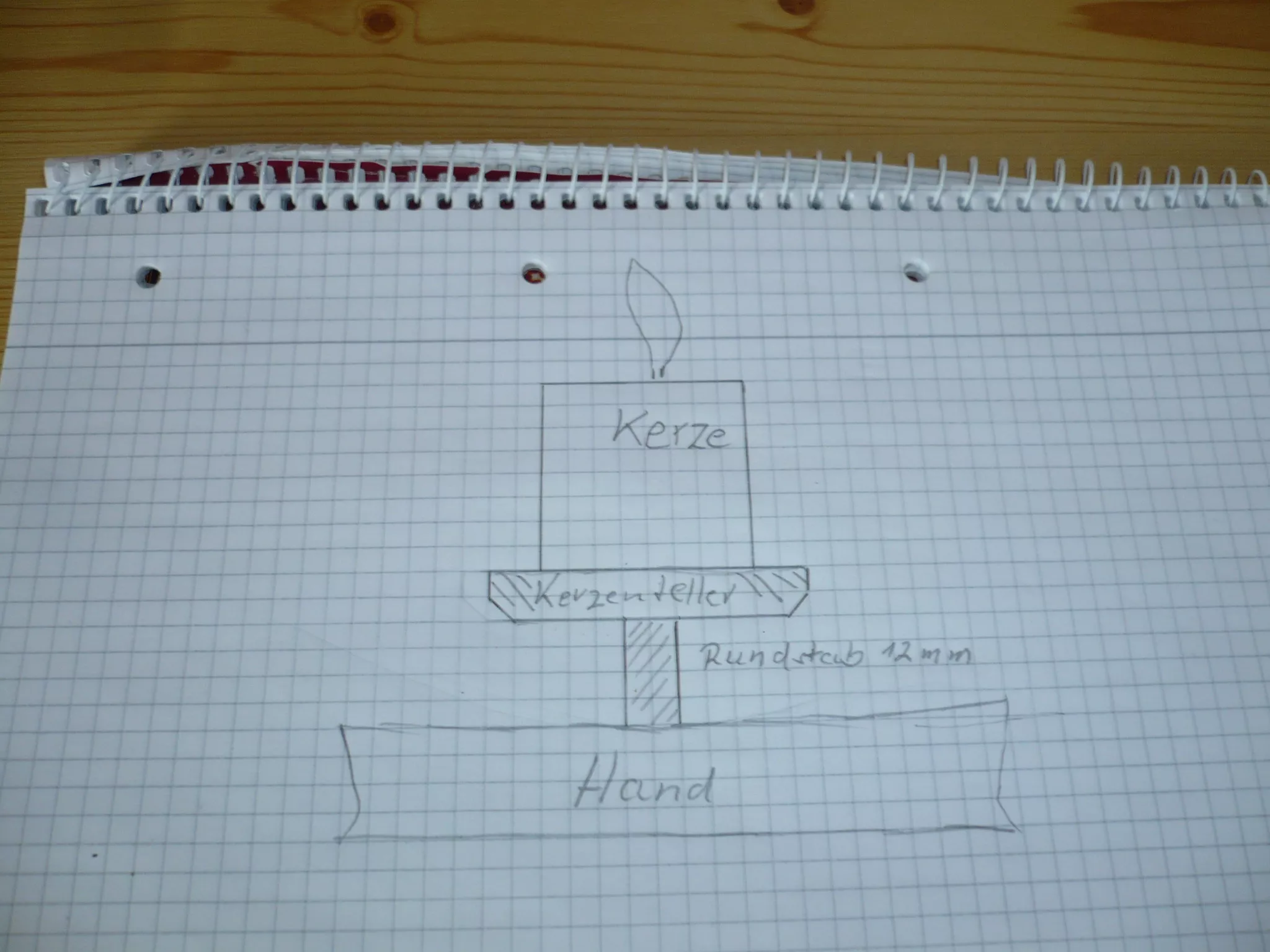

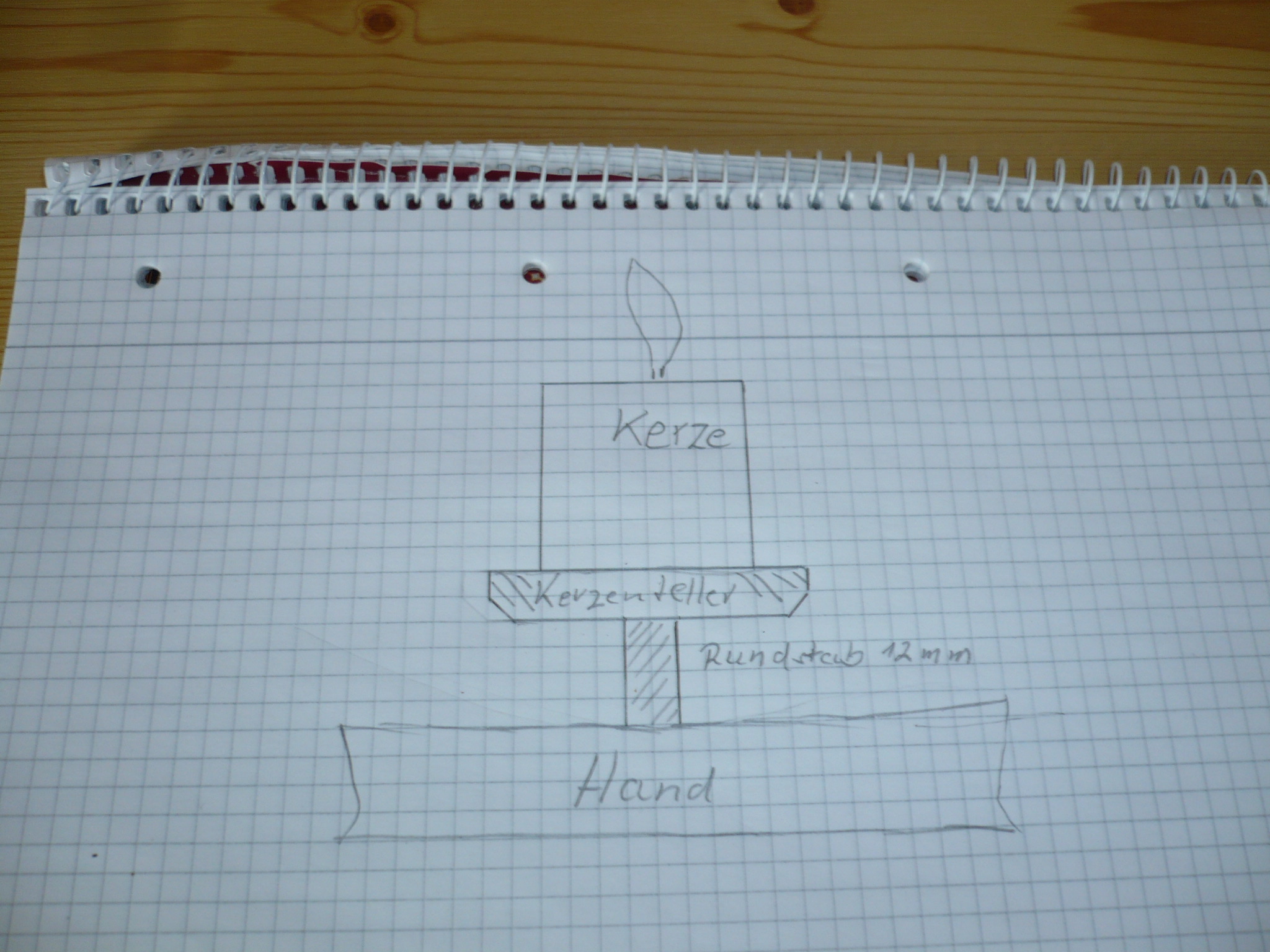

    für die Hände fällt mir spontan eine Verwendung als Windlicht-Fuß ein. Gibt bestimmt ein Hingucker für Deinen Gartentisch.
    Ich würde eine Stupen-Kerze (wie auf den Adventskränzen-D= ca 4-5 cm) verwenden.
    Den Kerzenteller als runde Scheibe schneiden und mit einem 12 mm Rundstab als Abstandhalter aufsetzen.
    Siehe Skizzenbild

  • Hallo Dieter, ;)
    ein Super Namensschild hast Du gemacht. Da es bei Dir am zu Hause angebracht ist, sieht jeder das hier ein Schnitzer wohnt und ist die beste Eigenwerbung.
    Für mich ist es selbstverständlich daß eingestellte Beiträge nachgemacht werden. Dafür steht das Forum zur Anregung und Weiterentwicklung der Mitglieder.

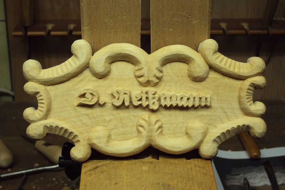

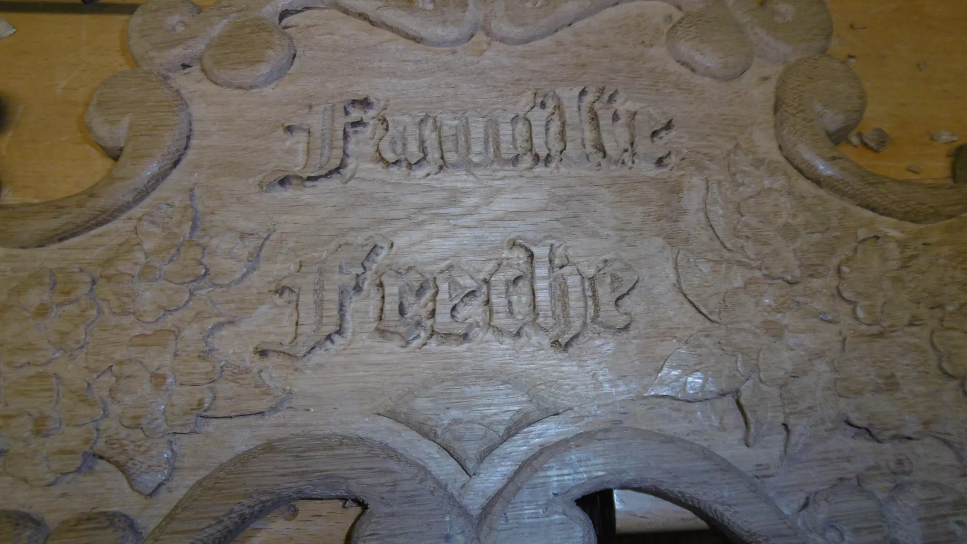

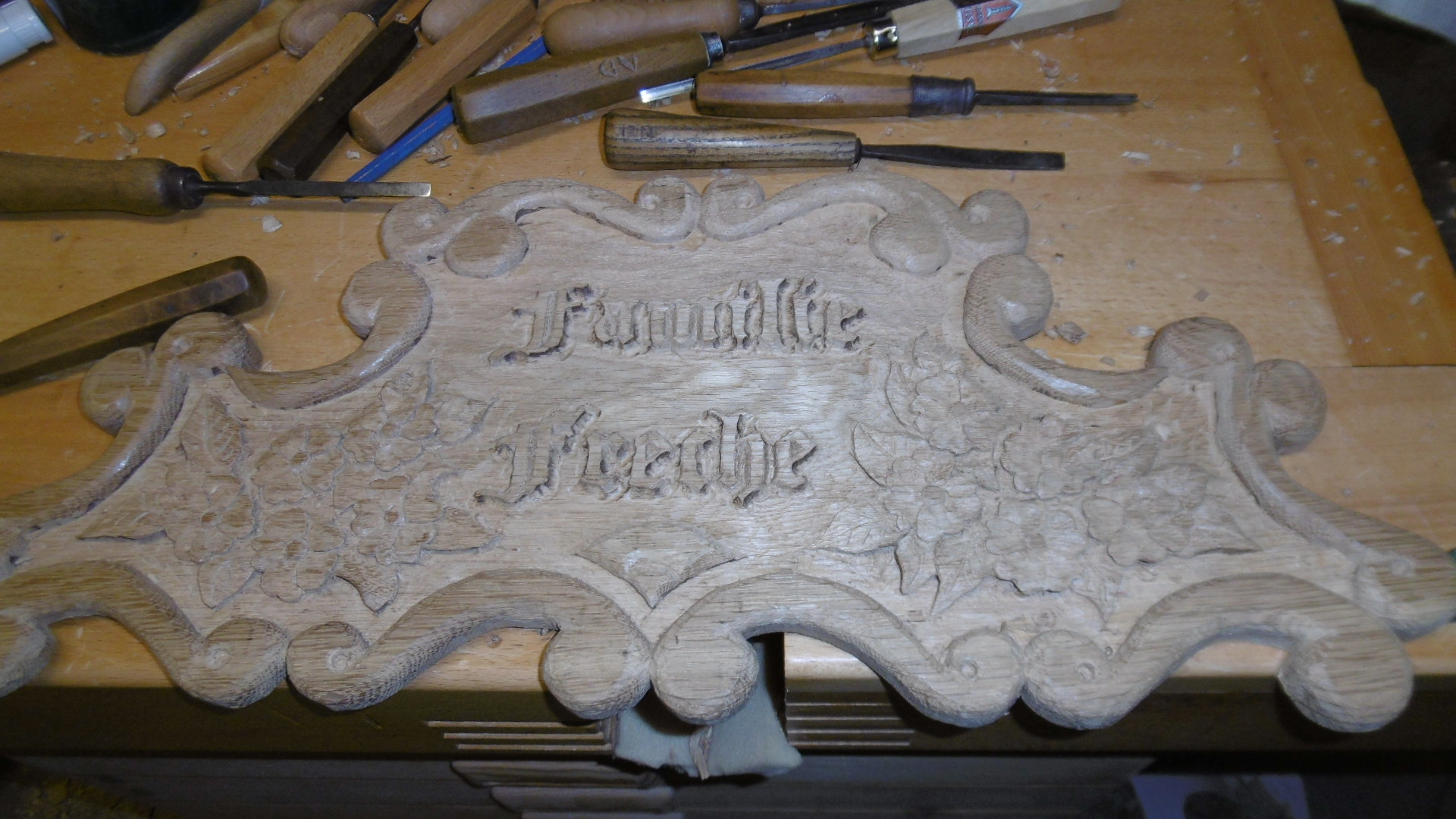

    Da ich schon sehr viele Namensschilder geschnitzt habe, ist dies eine meiner leichsten Arbeiten. Die ersten haben 4-5 Tage beansprucht, mit zunehmender Übung bin ich heute bei einer Zeit von 1-2 Tagen, je nach Ausführung.
    Die Schriften der ersten Schilder habe ich noch mit der Oberfräse und einem Schriftenfräser gemacht, davon bin ich ganz abgekommen, da das Putzen der Schriftkanten für mich zu aufwendig war. Heute schneide ich die Buchstaben mit dem Kerbschnitzmesser vor (Kantenwinkel 10-15 Grad) und steche dann mit einem Hohleisen 30 mm breit Stich 6 o. 7 schräg bei und lege somit die Schriftentiefe fest.
    Von den Holzarten habe ich mit Zirbel- + Weymouthskiefer die besten Erfahrungen gemacht, da die Hölzer im Außeneinsatz unproblematisch und langlebig sind.
    Eiche war nie so mein Ding, da mir 1. zu hart und 2. in der Oberfläche nicht unkomplizert ist. Sieht im Neuzustand schön aus, aber dann.......
    Hilfreich für den Wetterschutz sind ein kleines Dach. Die Gestaltung hierfür ist fast grenzenlos und hebt das ganze Schild.
    Gruß Otti:)
