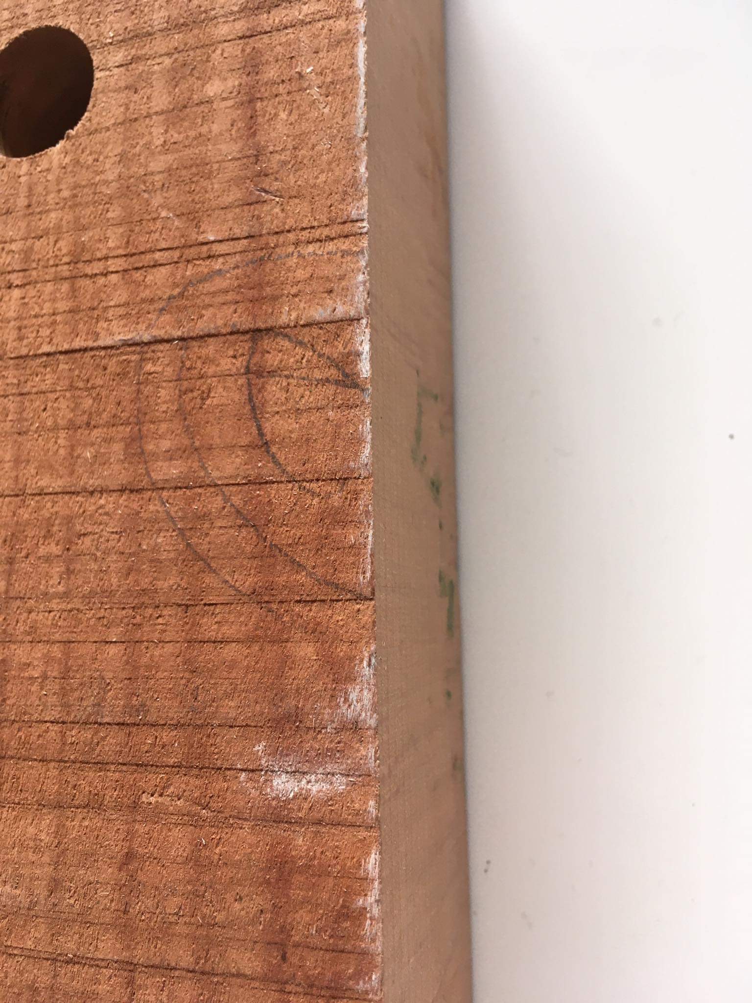

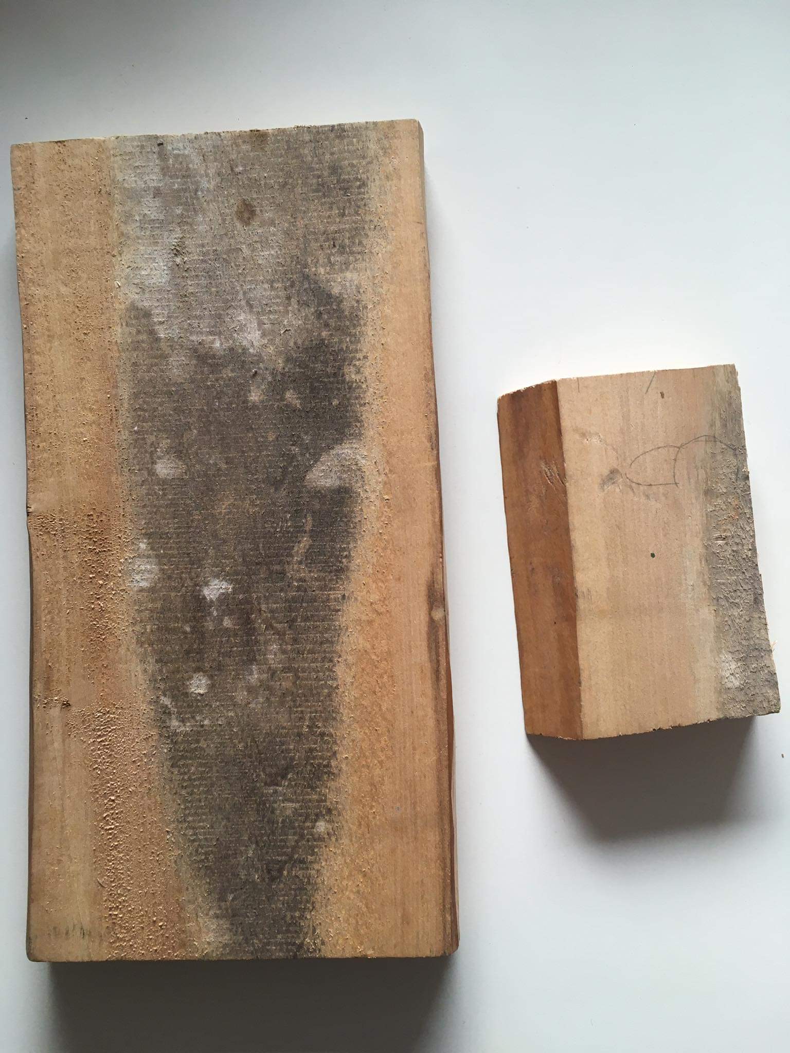

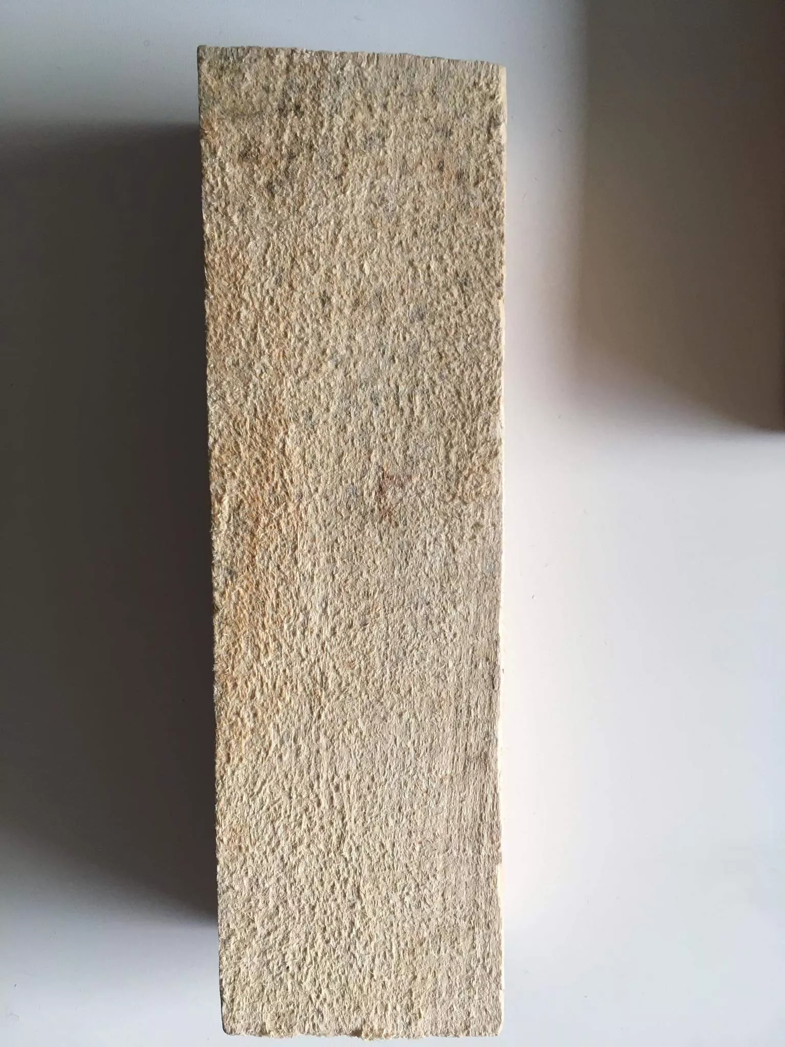

    Wollte gerade mein Lindenholz umtüten, als ich merkte, dass da weiße Flecken drauf sind!=O
    Das ist noch das Holz, was ich vor ein paar Monaten zu ein paar Schnitzeisen dazu bekommen habe. Soweit ich weiß war damals noch nichts zu sehen.
    Seitdem lag das Holz extra in der warmen Wohnung (und nicht im Keller) in einer offenen Papiertüte. Ein Feuchtigkeitsproblem haben wir in der Wohnung auch nicht. Das müssten doch ideale Lagerbedingungen sein, oder?
    Am gekauften Holz ist nichts zu sehen, aber das ist auch noch nicht so lange da.
    Kann das Schimmel sein? Und was ist mit den schwarzen Punkten (letztes Bild)?
    Was soll ich jetzt tun?

    du brauchst gar nichts zu tun, aber von Vorteil wenn Du diese Stücke beschnitzt.
    Die Optik ist für Lindenholz normal, zumal es schon etwas älter ist.
  • Nimm einfach eine Feile (kein Sandpapier) und schleife die Oberfläche glatt. Dann wirst du sehen wie tief das reingeht. Auch ein Messer erfüllt den Zweck. Ob eine Antischimmelbehandlung notwendig ist, wird sich rausstellen. Vielleicht hast du den Schimmel mitgeerbt und er fand doch Entfaltungsmöglichkeiten in deiner Wohnung. Muss man beobachten.

    Dachte ich mir auch schon, dass es evt. schon im Holz drin war und bei der Wärme nun gut gewachsen ist.
    Denke mal, ich werde die großen Stücke einfach verfeuern. Habe mal mit nem Messer die Probe gemacht und geht schon etwas tiefer. Außerdem ist die Linde schon recht alt und auf der Rückseite des Brettes ein angelegtes Motiv, welches ich nicht weiter schnitzen will.

  • If you can rub it off with your thumb, it is mold. I expect that you will carve it away so do nothing more.
    If you want to clean it up and kill the mold, find some chlorine washing bleach.
    Mix 1 part bleach with 9 parts water. This is used to sterilize biology laboratory benches and tools.
    It kills everything, HIV included.
    Just paint it on and let it dry, the chlorine will evaporate.
    I have some big pieces of willow (Salix sp.) that had mold as they dried. Bleach killed everything.

  • Als Schreiner kann ich den Ausführungen von Rainer nur zustimmen.
    Die Verfärbungen auf Bild 1 sind für Lindenholz spezifisch und haben gleich gar nichts mit Schimmel zu tun.
    Ich hatte in den 80er Jahren einen Stamm Blockware (100 mm) liegen,der sah optisch genau so aus.
    Der wurde ausnahmslos in unserem Schnitzkreis verarbeitet. Bis heute wäre noch die 1.Reklamation anhängig.
    Daher die Bitte - die Mitglieder nicht schockelig machen mit Sachen die vollkommen normal sind.

  • Damit ihr mich nicht falsch versteht: Dass das Schwarze kein Schimmel ist weiß ich. Das ist oberflächlich und kenne ich von Linde. Die weißen Stellen, die scheinbar mehr in die Tiefe gehen, haben mich irritiert.
