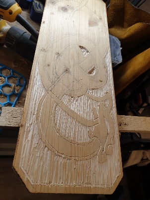

Ich bin Martin 40 aus Dortmund und habe das schnitzen für mich entdeckt,bin zwar Tischler aber das ist Neuland.
Mal meine erste Versuchsarbeit.
Mein Vorteil hab habe gutes Werkzeug.
Und schmiede mir ein paar zusätzlich.

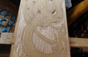

Hallo und herzlich willkommen in diesem Forum.
Interessant finde ich, dass Du Dir Dein Werkzeug selbst herstellst.
