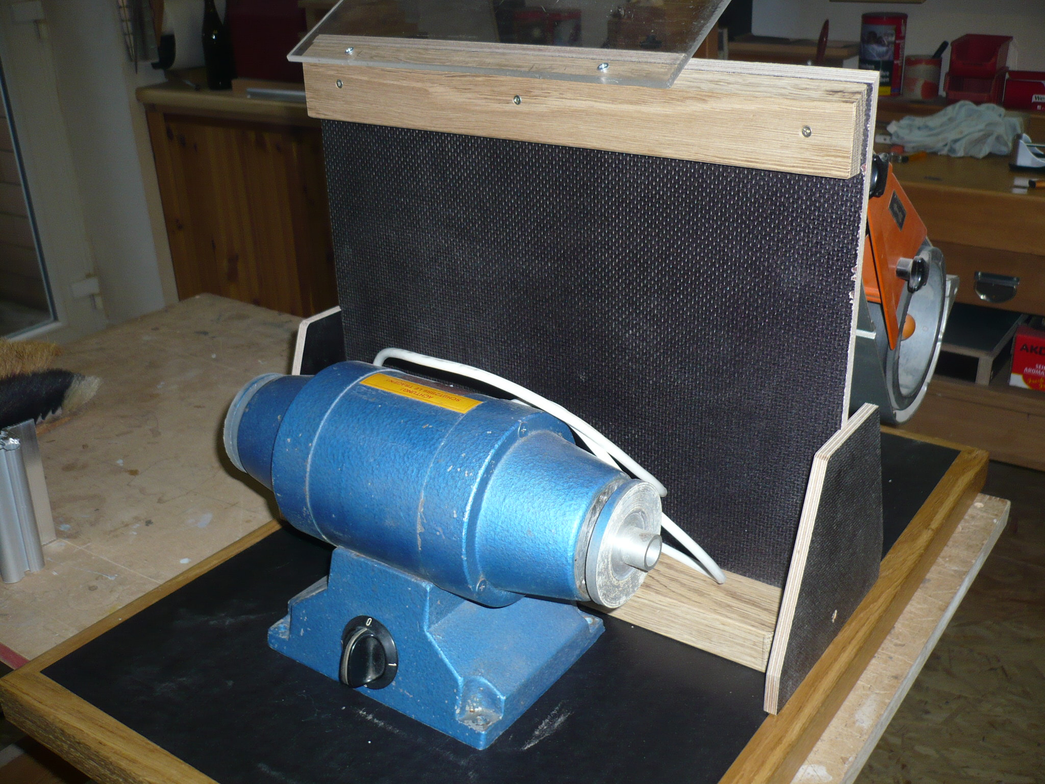

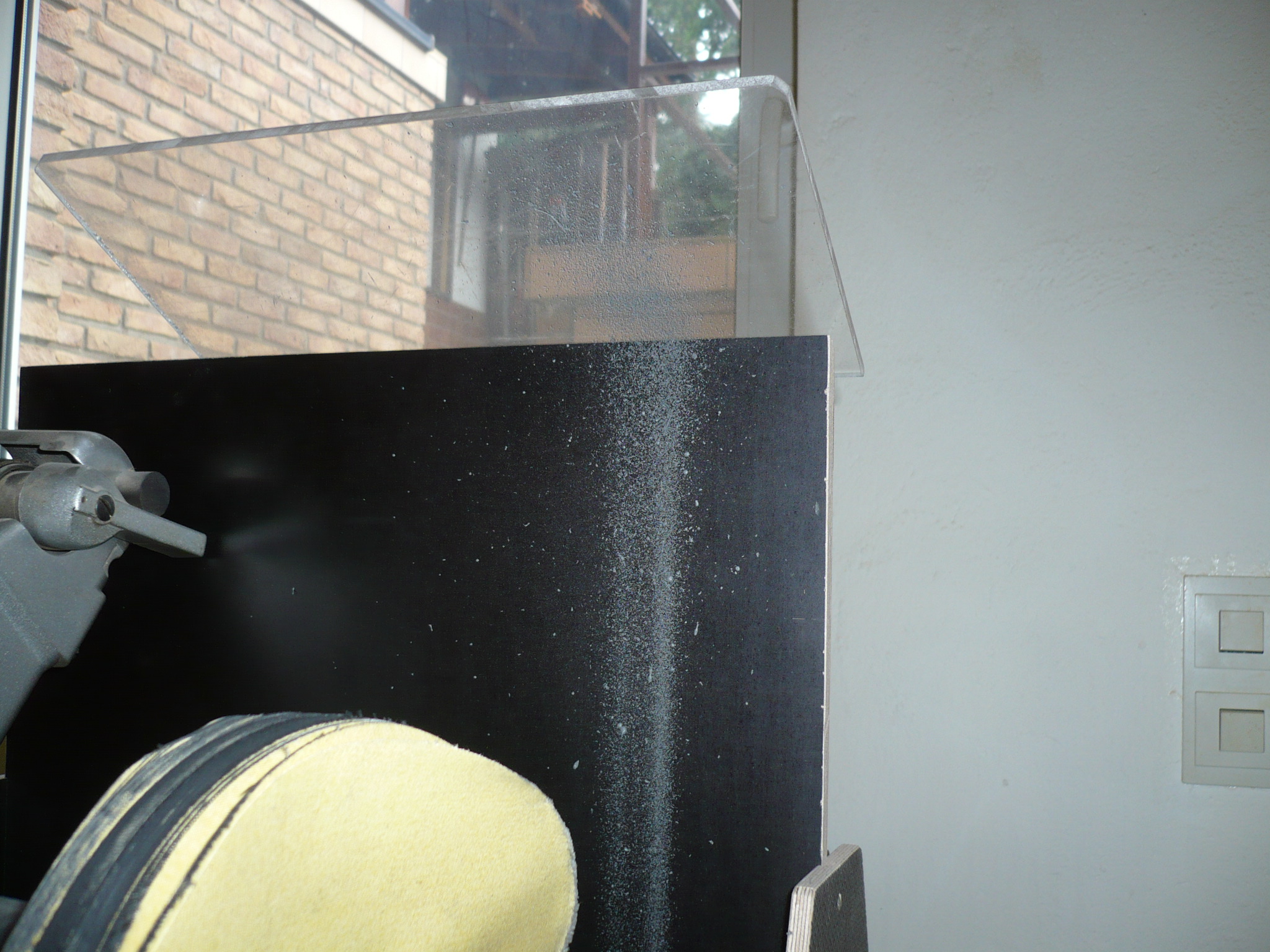

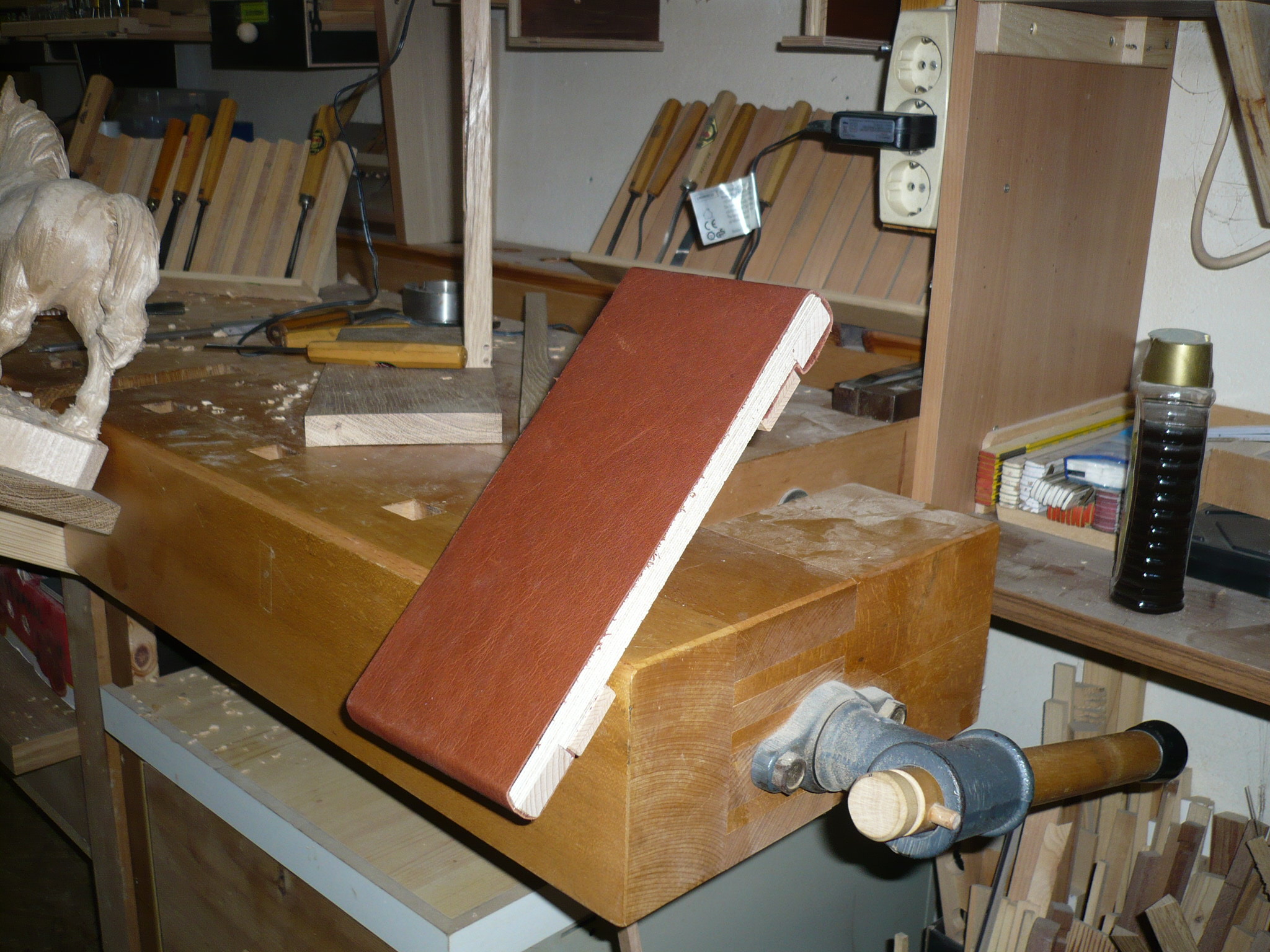

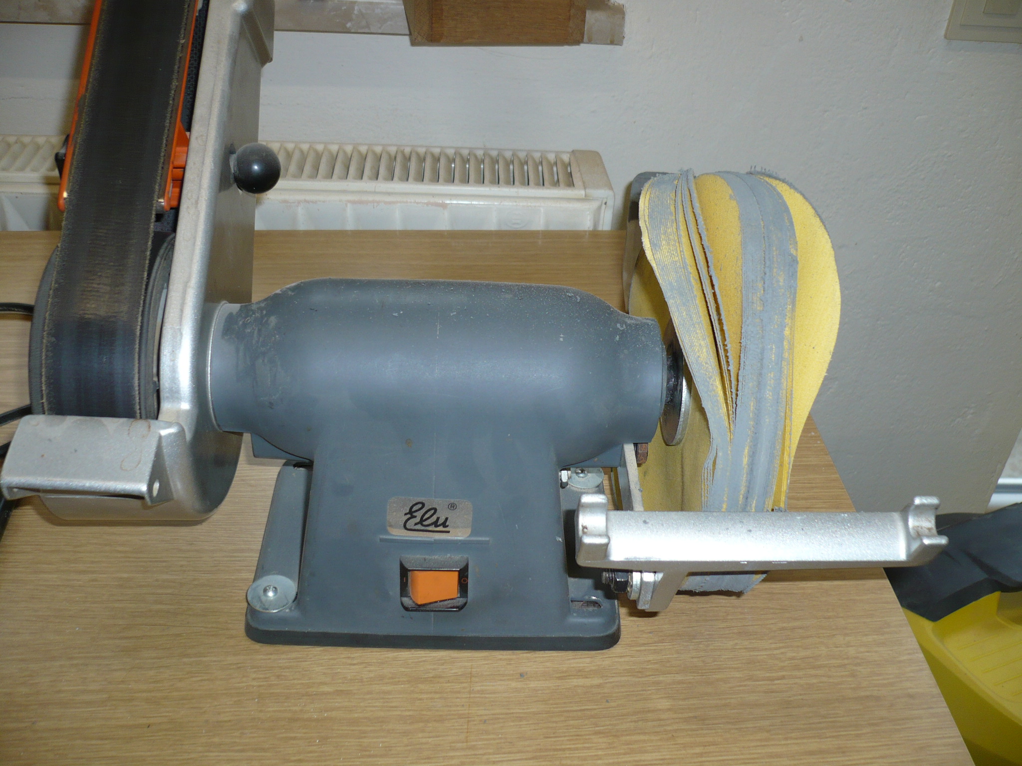

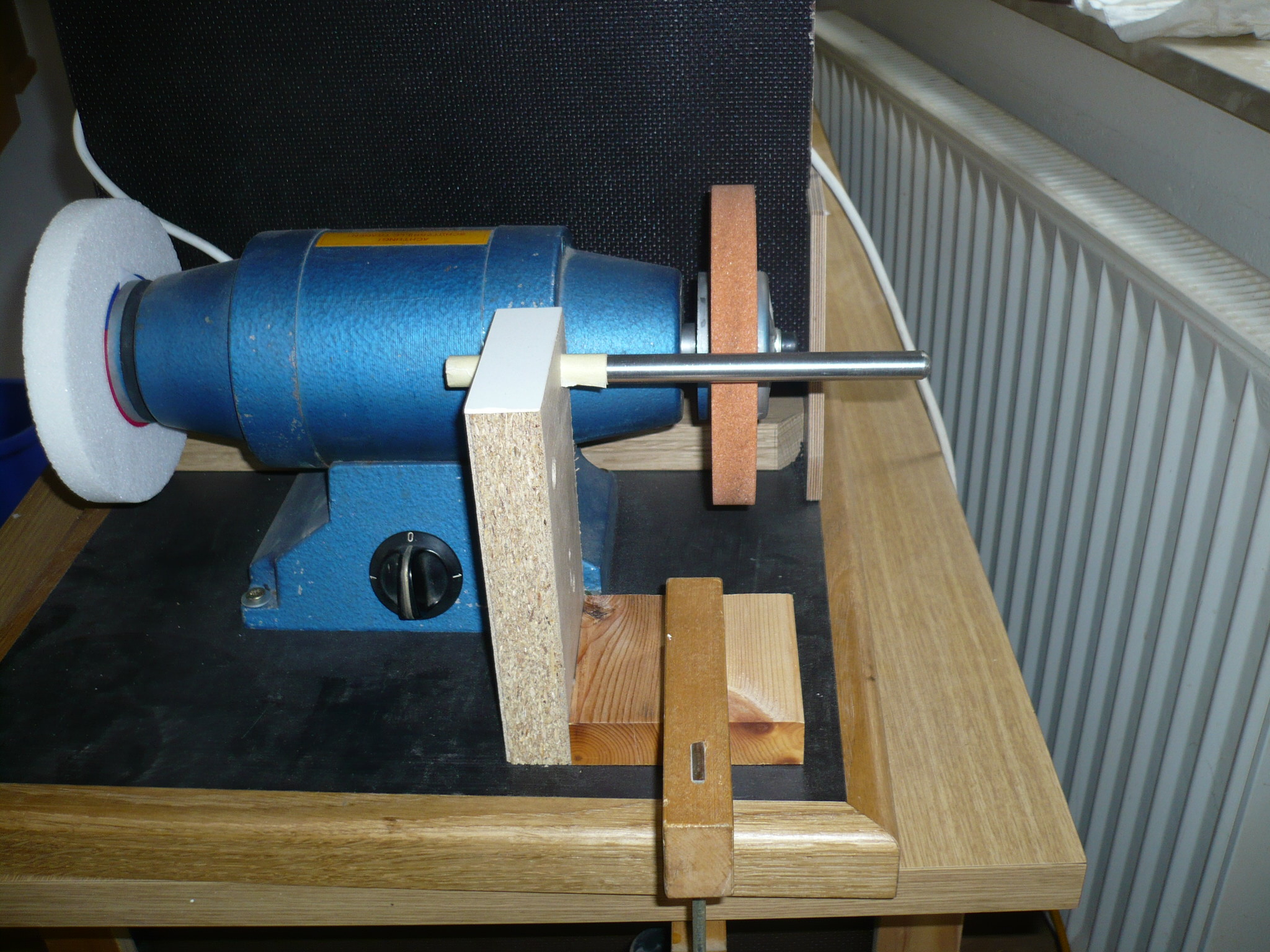

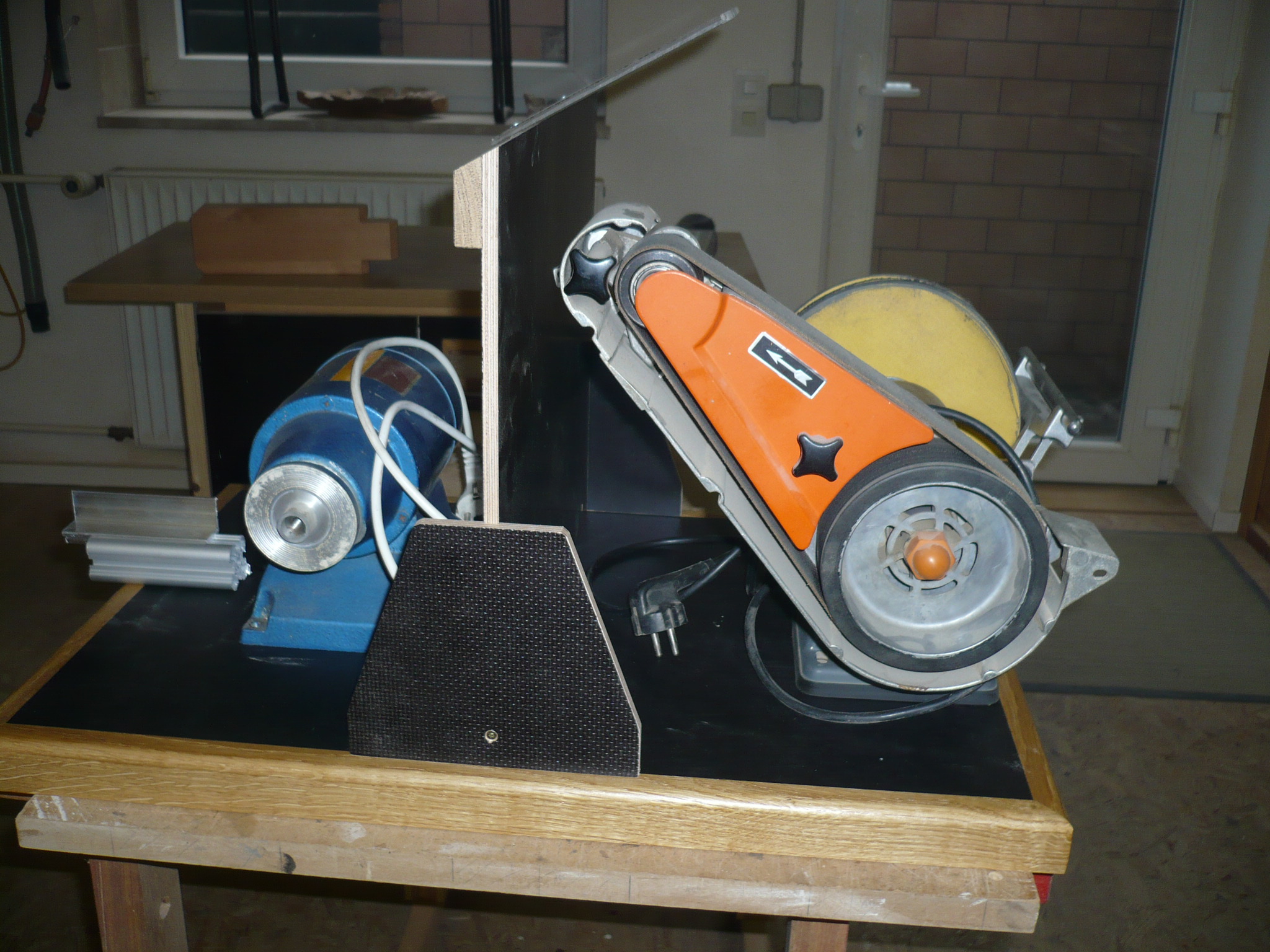

    Ich hatte mir eine Schärfstation gebaut, die alles abgedeckt hat.
    Guß vom Zillertaler
    umgebauter ELEKTRA Doppelschleifer für 2 Scheiben
    ELU MWA 61 mit Schwabbelscheibe und
    Lederabziehband
    Trennwand mit Plexiglasschutz oben - hinter der
    Schwabbelscheibe
    feine u. grobe Schleifscheibe mit selbstgebauter
    Schleifhilfe für Tormek Schleifhelfer
    Lederabziehband
    Schwabbelscheibe auf der ELU
    Die Schärfstation ist mittlerweile bei e-Bay Kleinanzeigen verkauft.
