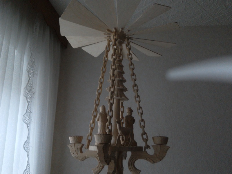

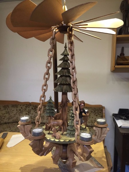

Mein letztes Werk ![]()
Hänge Pyramide
Hallo Dieter 01
Super Arbeit !!!
Weiter so - Frage: Ist die Kette auch aus Holz und selbst gemacht ?
Ist mit Sicherheit ein Schaustück für unseren Freund Rainer Berndt.
Zillertaler -
Hallo Dieter !
Schönes Teil hast Du da gezaubert. Sind die Figuren und die Ketten auch selbst geschnitzt ?

Liebe Schnitzfreunde!!!
Ich habe alles selbst geschnitzt. Als nächstes wollte ich einen Schibbogen schnitzen. -

Hallo Dieter,
am meisten beeindruckt mich die Kette. Wie hast du die hinbekommen. Alles aus einem Stück geschnitzt oder maschinelle Hilfe genommen. Auf die Antwort bin ich gespannt.Gruß
Berkow -

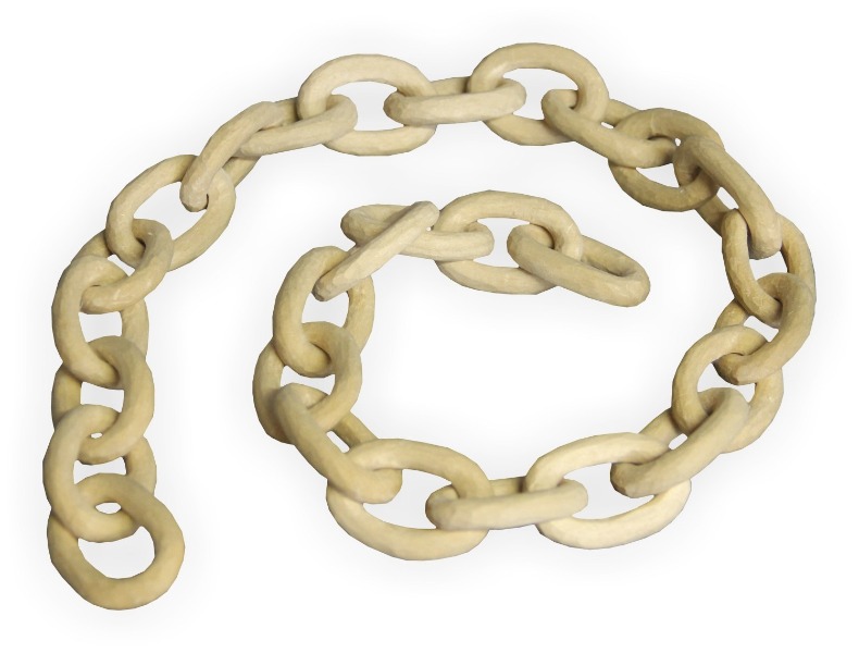

Hallo Dieter,
die Kette läßt mich nicht los. Wie hast Du die Konstruiert?
Ich hätte dafür schon eine Lösung, weiß aber nicht ob sich daß mit Deiner Ausführung realiesieren läßt. Gib uns doch mal einen Hinweis - für alle Schnitzerfreunde genauso interessant - wie Du die
Kette gemacht hast. Das sind ja schon eine Menge Kettenglieder - die von Hand zu schnitzen ist zeitraubend und nicht bezahlbar.
Bin gespannt auf Deine Antwort !

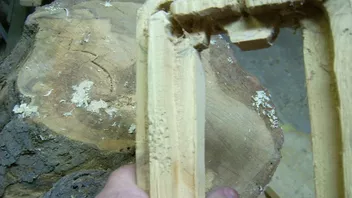

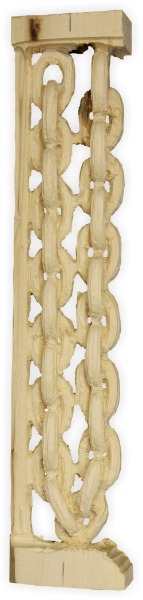

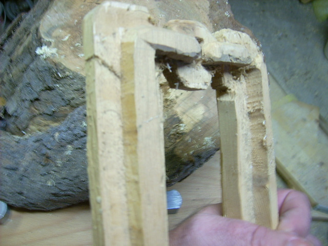

Hallo Ihr Drei !

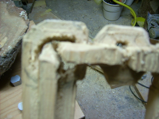

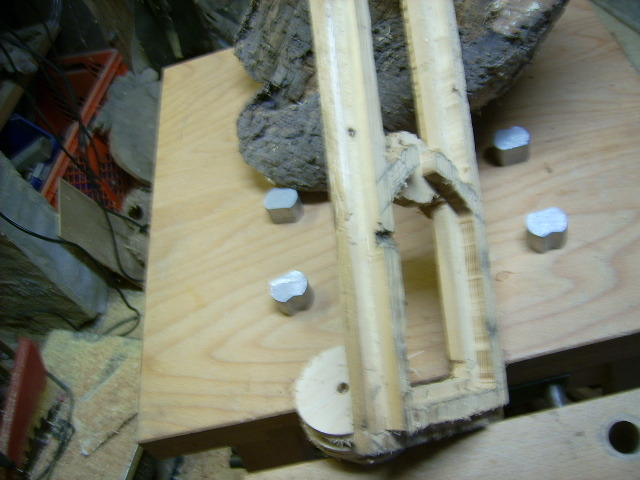

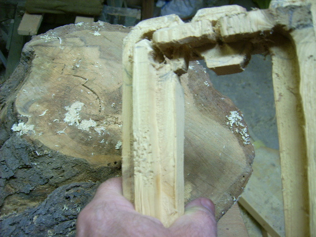

Habe vor einiger Zeit mal versucht, soeine Kette zu Schnitzen. Es war nur ein Versuch und die Glieder waren doppelt so stark. Ging in die Hose... Ich glaube, der Versuch liegt noch beim Feuerholz. Ich mache mal paar Bilder, die zeigen, wie man sowas hinbekommen kann.
Gruß Rainer

ich musste mir das Prachtstück noch einmal in Ruhe anschauen. Dabei kam mir der Gedanke, wie funktioniert die Pyramide eigentlich? Oben fest mit den Flügeln verbunden. Unten sind die Figuren fest aufgesetzt.
Leider kann man die Aufhängung zur Decke nicht sehen.Gruß

Hallo lieber Otti, Rainer, Berkow und Charly!!!!!

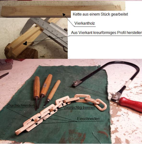

ich freue mich, das meine Pyramide so viel Interesse findet. Zur Kette, eine normale Eisenkette ist ja nicht aus einem
Stück,sie ist Glied für Glied verschweißt. Also habe ich jedes Glied mit der Dekubierseage innen und außen aus geschnitten, sauber geschnitzt und dann mit Dekubierseage längst auf geschnitten ganze Glieder eingehängt und wieder zusammen geleimt.
Ich habe mir zu meiner Dekubierseage einen schnell Spanner gekauft so kann ich auch normale Laubsägeblätter verwenden.
Macht trotzdem viel Arbeit!!!!!
Lieber Rainer, oberhalb der Flügeln ist ein kleines Kugellager gibt diese fertig für Haengepyramiden und somit dreht sich die
ganze Pyramide. Zu deinem Schwibbogen gib mal im Netz Schnitzer Haesel ein ,da siehst du echt schöne.
Viele grüße aus dem Erzgebirge Dieter -

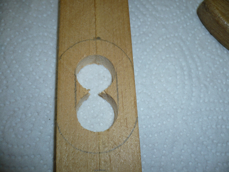

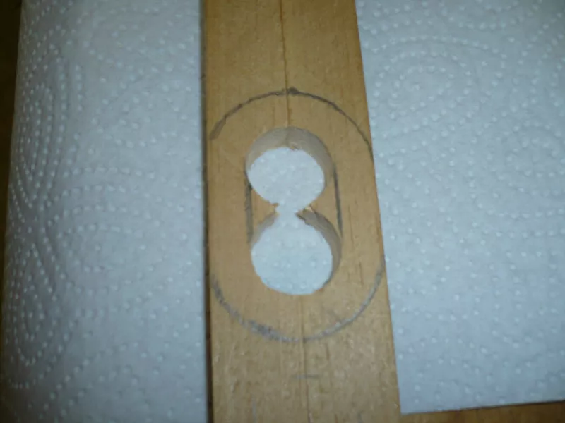

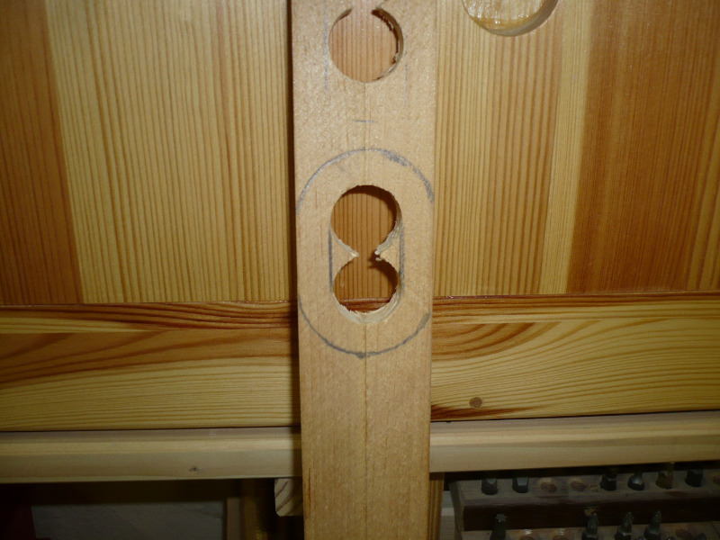

Hallo Dieter,
in Punkto Holzkette,war mein erster Gedanke - soviel wie möglich maschinell - sonst wird das Ding nicht fertig und braucht mehr Arbeitszeit wie die Pyramide.1.) Leiste - Querschnitt ca. 40 mm x 10-12mm
2.) 2 Stck 20 mm Astlochbohrungen - am besten die Bohrungen auf Ständerbohrmaschine mit Tiefenanschlag damit die Bohrungen präzise in einer Reihe liegen.
3.) Innenraum des Gliedes mit Stichsäge längsseitig beischneiden. Anschließend die Innenkanten
des Gliedes mit der Oberfräse (Abrundfräser mit Anlaufring) abrunden.
Ich hatte die Gliedlänge 60 mm / Gliedbreite 40 mm / Gliedstärke 10 mm . Die Maße sind beliebig und kann jeder halten wie er für richtig hält.
Die Glieder würde ich auf einen Abstand von 20 mm setzen und mit der Stichsäge den Bogen
15 mm einschneiden.Es bleiben dann in der Mitte 10 mm stehen (für den Trennschnitt)
Dann die Außenkanten alle 4 Seiten mit der Oberfräse abrunden.4. Jetzt die Leiste mittig aufschneiden - schnitztechn. nacharbeiten und anschließend zur Kette verleimen.

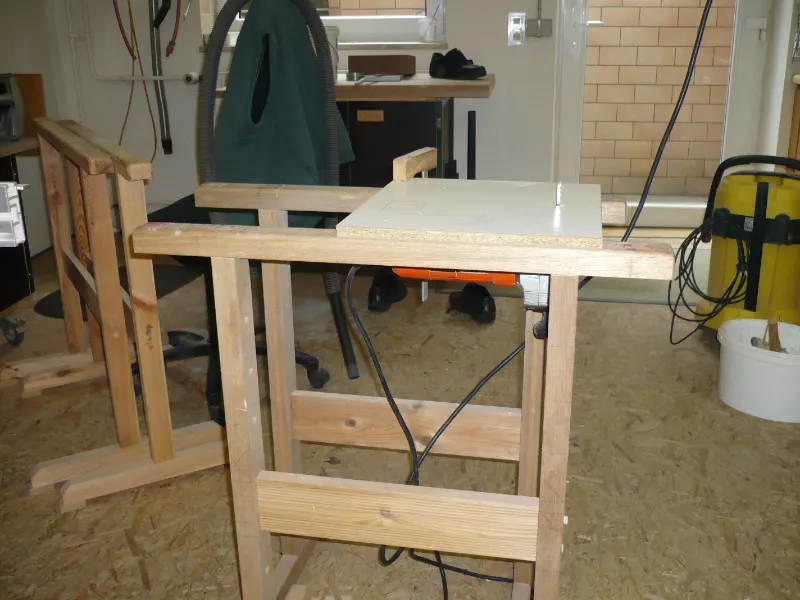

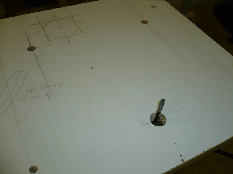

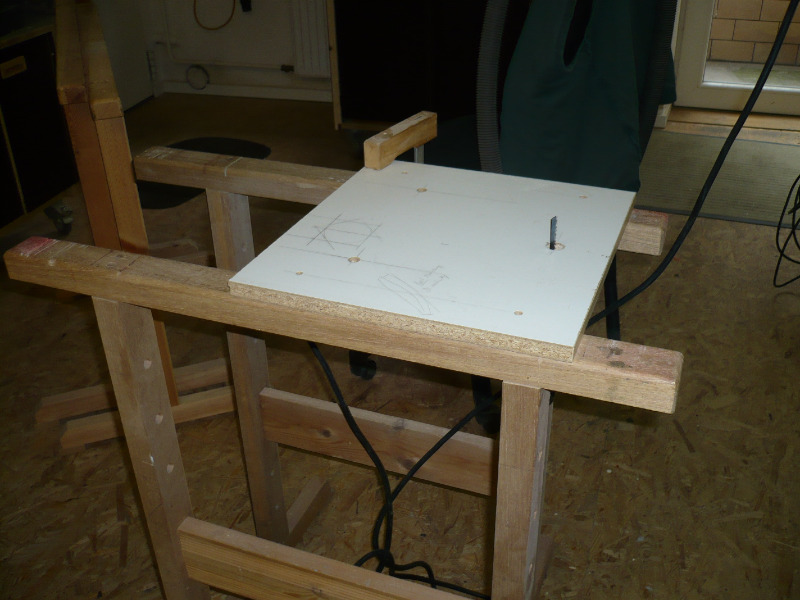

Dieter, ich habe am Jahresanfang meine Dekupiersäge verkauft weil mir die Fummelei mit den Blättern auf den Keks ging !
Meine HOLZ-HER Stichsäge mit den richtigen Blättern tuts mir auch.
Diese habe ich auf eine Spanplatte geschraubt. Die Platte schraube ich auf meine Arbeitsböcke
und los gehts. Hilfreich ist der Einsatz eines Fußschalters fürs ein/ausschalten der Stichsäge.
Gibts bei Hegner Stichsägen
Gruß Otti -
