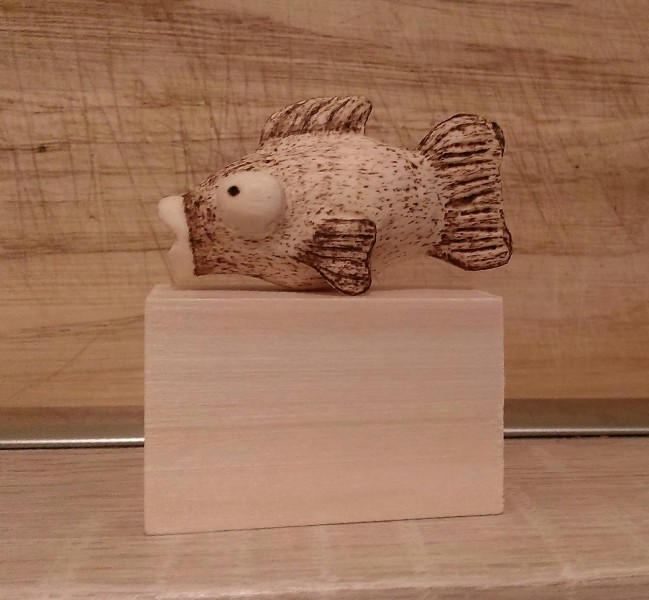

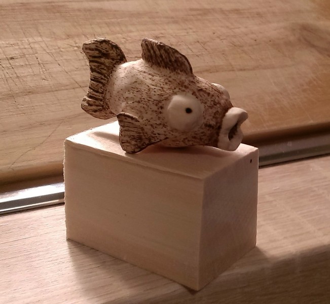

  • Hallo ihr Lieben,
    das ist das erste kleine Werk, was ich zustande gebracht habe. Mein Bruder hat bald Geburtstag hat und ich habe mich von seinem neuen Hobby inspirieren lassen (er hat sich ein Meerwasseraquarium eingerichtet).
    Der Fisch sah etwas langweilig aus, und da ich mich weder ans Beizen noch an eine Lasur herantraue, habe ich meinen Brandmalkolben nach langer Zeit wieder benutzt.
    Alles in allem ist die Figur recht einfach gehalten - meine Technik ist ziemlich holprig :D Ich hatte gelesen, dass man am Anfang etwas weniger Komplexes probieren sollte und gut daran getan, mich danach zu richten.
    Ich freue mich sehr über jegliche Rückmeldungen/Kritik von euch :)
    Liebe Grüße und einen schönen Abend
    Dravin
  • Hallo Dravin,
    eine gelungene Idee, die zumal noch zum Anlass passt. (Bruder-Aquarium)
    Vom Marterial her sieht es aus wie Kork, ist meine Vermutung richtig ?
    Mit Deiner Auswahl bist Du sicherlich auf einem guten Weg. Viele Anfänger machen leider
    den Fehler, dass Sie sich überfordern und dann die Lust verlieren.
    Mach weiter so !!
  • Hallo ihr beiden :)
    Danke für die Rückmeldungen. Ich freue mich, dass der kleine Kerl gut ankommt.
    Ich habe Lindenholz verwendet. Dass es aussieht wie Kork, liegt wahrscheinlich an der Brandmalerei.
    Dravin
  • Habt ihr denn noch einen Tipp für mich, welches Holz gut für Anfänger geeignet, aber etwas interessanter als Linde ist? Vielleicht mit einer gewissen Maserung oder ein Holz, was nachdunkelt?
    Dravin
  • Hallo Dravin !
    Hätte ich einem Anfänger nicht so schnell zugetraut. Alle Achtung ! Du hast Talent. Mach weiter, ich möchte gerne
    mehr sehen!!!

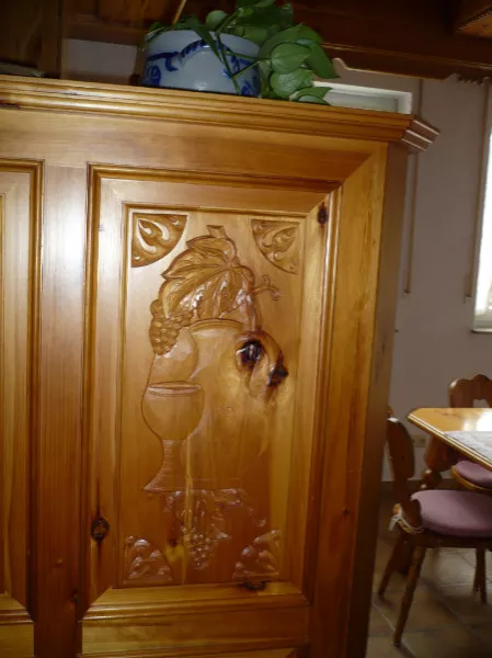

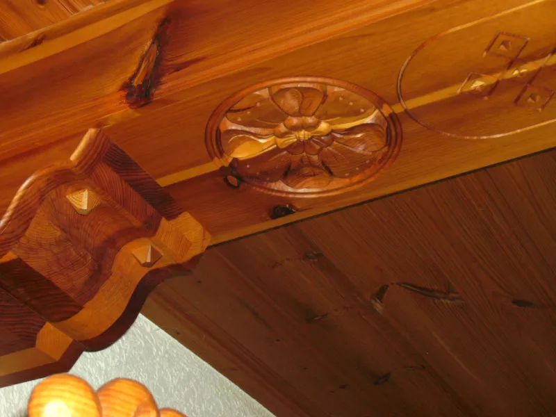

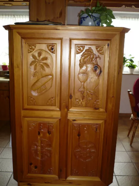

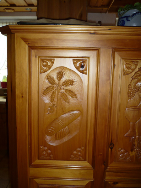

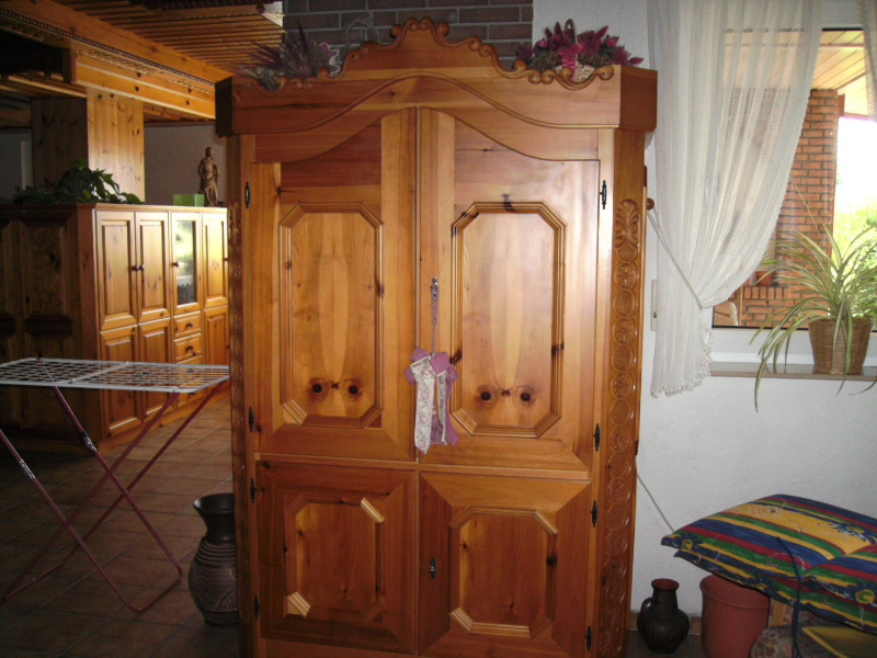

    Im Anhang einige Bilder von Arbeiten in meinem Haus mit der Holzart Weymouth-Kiefer.
    Hallo Rainer, :)
    hast Du das Holz mittlerweile mal probiert, wenn ja, gib doch im Forum mal Deine Bewertung bekannt. Sicherlich eine nützliche Orientierung für die Forumsmitglieder, besonders für die Anfänger.
    mit Gruß
    Kopfteilverblendung Küche/Esszimmer-Motiv " Brot + Wein "
    Wohnzimmerbalken mit Wandaufdoppelung/Konsole:
    Fernsehschrank:
