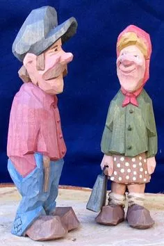

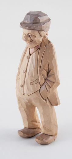

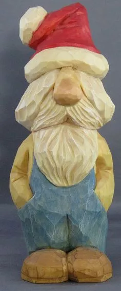

  • Hallo Kollegen,

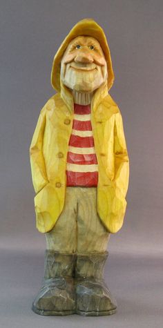

    ich möchte für diejenigen die es nicht kennen das so genannte "flat plane carving" vorstellen. Flat plane carving heißt ins Deutsche übersetzt "flache Ebenen schnitzen"
    Bei dieser Schnitztechnik kommt es nicht darauf, dass man möglichst genau anatomische Gegebenheiten realistisch darstellt, sondern man schnitzt eher eine Karikatur einer Figur. Man nennt diese Schnitztechnik deshalb auch "carikatur carving".
    Durch schnitzen ebener Flächen entsteht so eine Figur.
    Man schnitzt also so gut wie keine Radien oder Rundungen. Das heißt, Rundungen werden durch geschicktes aneinandersetzen von flachen Schnitten vorgetäuscht.
    Hauptsächlich schnitzt man mit Schnitzmessern, man benutzt keine Schnitzeisen mit Höhlungen.
    Ich denke für den Schnitzanfänger ist diese Schnitztechnik besonders geeignet.
    Ursprünglich stammt diese Art zu schnitzen aus den nordeuropäischen Ländern, ist aber auch in USA sehr beliebt. Die Hobbyschnitzer in USA schnitzen fast ausschließlich so (Ausnahmen bestätigen die Regel).

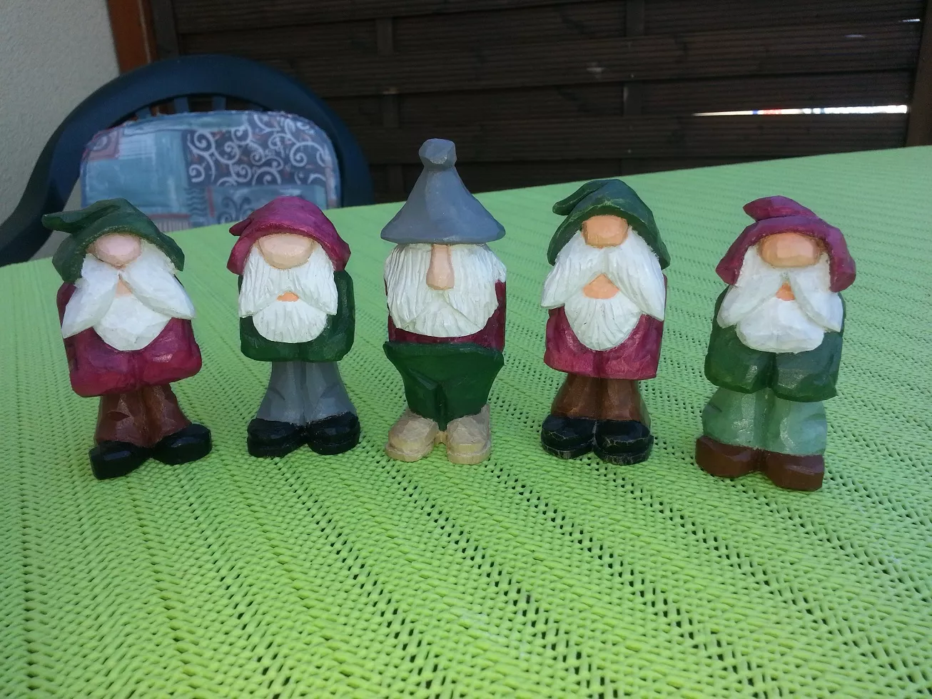

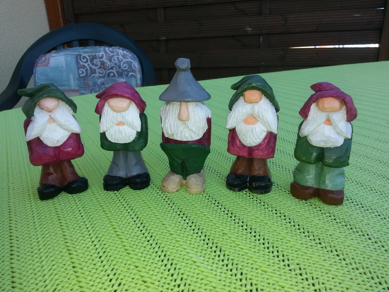

  • Hallo Jakob und Ude
    Habe Probleme mit meinem Computer, deshalb etwas spät meine Antworten.
    Diese Figuren sind ca. 7 cm groß und ich schnitze sie in der Hand. Größtenteils verwende ich dazu nur Kerbschnitzmesser.
    Bemalt habe ich die Figuren mit Acrylfarben, welche ich nachwischte und danach mit Büffelbeize eingelassen. Somit haben sie einen seidigen Glanz erhalten.
    Ich hoffe das mit dem Bild hochladen funktioniert.
    LG Günter
  • Hallo Günter !
    Hast Du gut hinbekommen, dann kann das nächste Weihnachten ja kommen. Wenn Du die nächsten machst, dann bohre sie doch innen aus und Du hast 1A Räuchermännchen.
    ...Nur so ein Gedanke von mir... Niedlich sind die auch so.
  • Hallo Günter,
    Ja genau das ist "flat plane carving / caricature carving". Tolle Wichte hast Du geschnitzt. Sie glänzen auch schön, dass mit der Büffelbeize scheint eine gute Sache zu sein. Werde ich mir merken.

    da es sich bei den im Beitrag 1 eingestellten Fotos um fremde Bilder aus dem Internet handelt, solltest du die Quelle angeben. Den Seemann z.B. findet man hier. Verbreitung fand diese Art Schnitzerei in den USA durch den Harold Enlow, der auch Bücher dazu verfasst hat, die z. T. bei Amazon erhältlich sind.
  • Hallo Gast,
    danke für den Hinweis. Ja von dort habe ich die Fotos. "Pinterest" stellt Fotos ins Internet die keinerlei Lizenzen unterliegen. Keiner kann also etwas dagegen haben wenn ich sie hier wiedergebe.
    Ich habe auch nicht geschrieben, dass ich sie geschnitzt habe. Ich habe die Fotos lediglich benutzt, um das flat plane carving zu zeigen.
    Ich glaube, dass wurde auch so hier verstanden.
    Wenn Du noch mehr zum flat plane carving zu schreiben hast, wäre es schön, wenn Du es machen würdest. Echte Schnitzer sind hier gerne gesehen. Oder melde dich doch gleich hier an, Mitglieder die ihren Fokus aufs Schnitzen gerichtet haben, könnten wir noch brauchen.

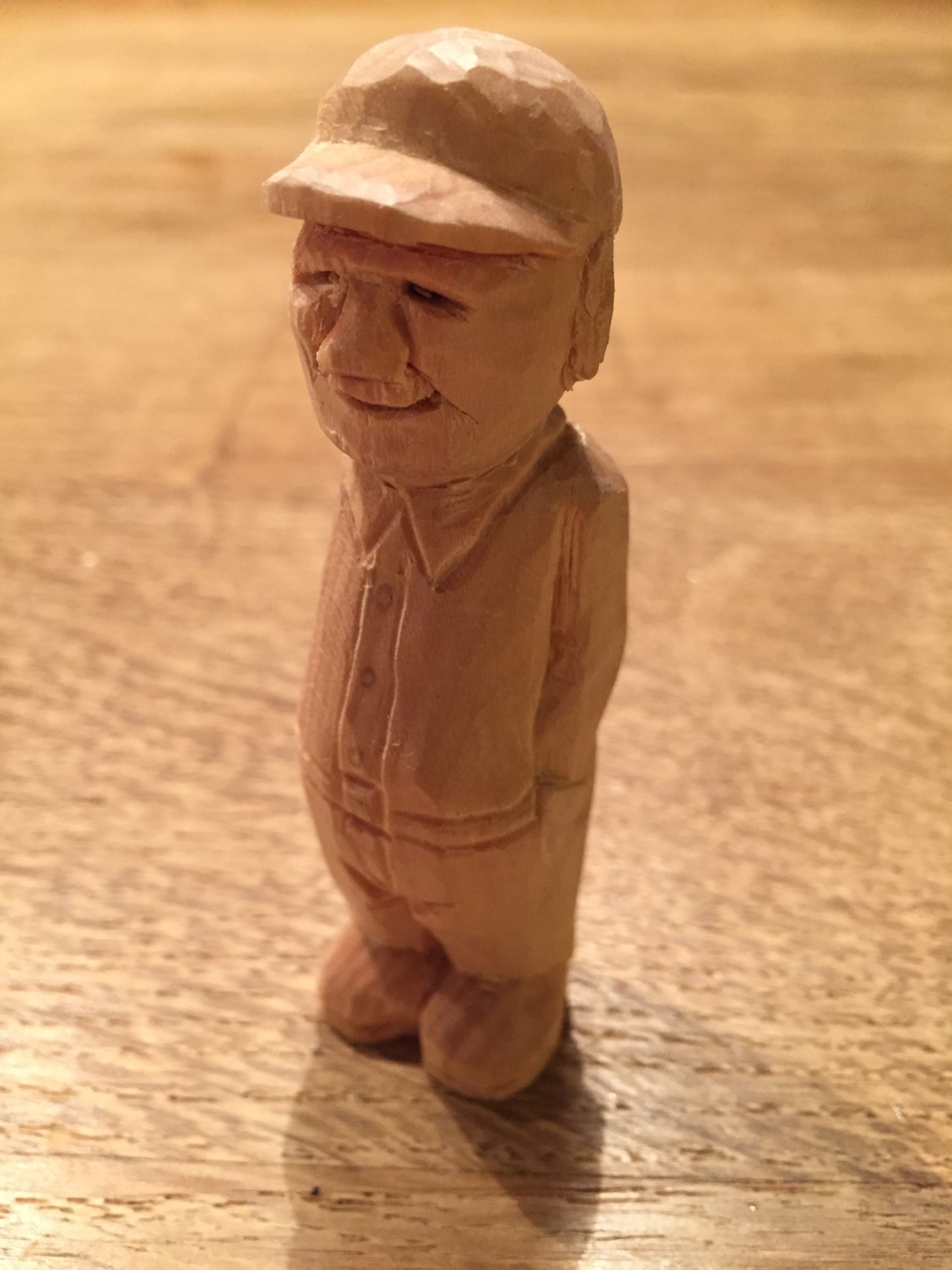

  • Hallo Günter,
    früher haben wir auf Anregung unseres Kursleiters solche Männchen gemacht aber vorher im Bauchbereich ein 15 - 20 mm schräggebohrtes Astloch gesetzt. Diese Öffnung war die Aufnahme
    von Zahnstocher gedacht.
    Für die Fertigung haben wir Leisten verwendet (z.B. Querschnitt 40 x 40 mm oder je nachdem)
    in ca. 50 cm - 1 m Länge. In der Hobelbank eingespannt erleichtert das die Bearbeitung ungemein.
    Nach Fertigstellung wurde das Männchen auf der Kreissäge Unterkante Fußsohle oder mit Sockel, einfach abgeschnitten.
    Eine weitere Variante wären Flaschenmännchen. zum Verschluß von Weinflaschen. Unten am Sockel wird ein konischer Weinkorken aufgeklebt.
    Sind beides übrigens schöne Mitbringsel als Gastgeschenk.;)
