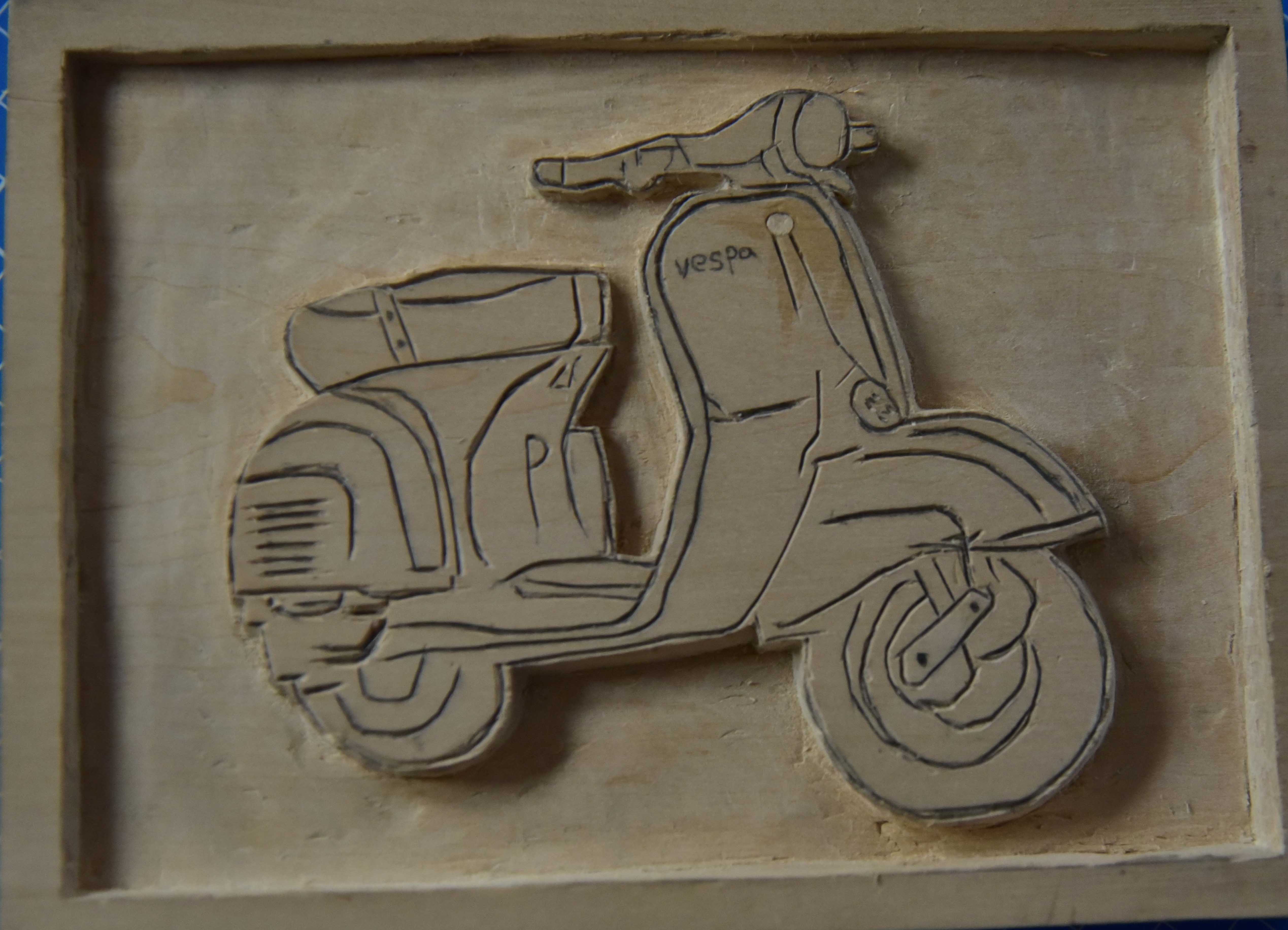

• Hallo Forenmitglieder,
    ich zeige euch Heute mein erstes Werk seit dem ich vor Ca. 10 Wochen das erste mal mit einem Schnitzmesser
    Übungen nach einem Buch gemacht
    habe. Es viel mir schwer das Relief und den Kommentar rein zu setzen wenn man eure Werke sieht. Ich habe zwei bis drei Punkte wo ich unbedingt Hilfe brauche. 1) wie bekomme ich den Hintergrund glatt auch da wo ich mit keinem Werkzeuge so richtig hin komme?
    2) wie bekomme ich die Schnittkante des Rollers ganz glatt hin? Meine Werkzeuge sind neu und geschliffen.
    Habe ich eventuell zu viel Material auf einmal abgeschnitten? Ich bin auf eure
    Antworten gespannt.

  • Grüß dich Jogi,
    Nun hast du es doch geschafft und das Foto noch einstellen können. Woran lag es?
    Nun zum Roller, das sieht doch schon ganz gut aus.
    Man könnte noch ein paar Sachen verändern. Z.B. die Räder etwas abrunden, die Kante brechen. (Auf die Wachstumrichtung achten)
    Vielleicht willst du es auch so lassen.
    Das ist dann auch in Ordnung.
  • Hallo Jogi,
    als erste Schnitzerei würde ich den Roller auch so lassen, wie er momentan ist. Den Empfehlungen von Freizeitschnitzer schließe ich mich an (z.B. die Konturen noch ein wenig verbessern usw).
    Für ein erstes Relief ist das gewählte Motiv relativ detailreich, d.h. man müsste, um Plastizität zu erzielen, relativ viele Abstufungen in der Tiefe vornehmen. Das gut zu machen, ist eine herausfordernde Angelegenheit. Deshalb wäre mein Tip für dein nächstes Relief, ein weniger detailreiches Motiv zu wählen, z.B. eine Blüte mit Stengel und einem Blatt oder irgendwas anderes, was nicht so viele Einzelheiten enthält. Damit kannst du dann versuchen, mehr "Räumlichkeit" ins Motiv zu bringen.
    Von Anderen geschnitzte Reliefs anschauen und studieren (ggf. nachmachen) hilft ebenfalls weiter.
  • Jogi, dein Roller fährt etwas aus dem Bild. Der Lenker stimmt mit dem Vorderrad nicht überein. Die Reifen und das vordere Schutzblech nicht flach gestalten, sondern die 3-Dimensionalität durchhalten oder nur den Lenker verändern, wenn das Vorderrad zur Seite geneigt sein soll. Noch hast du hoffentlich noch nicht geschnitzt.
  • Hallo Ihr Lieben, ich wünsche euch allen erst einmal einen guten Rusch und Gesundheit für alle.
    ich war über die Feiertage leider krank und bin jetzt wieder da. Ja, ihr habt recht ich hätte mir ein einfaches Relief
    aussuchen sollen, das Vesparelief werde ich nicht verändern sondern als Mahnung am Schnitzplatz aufhängen,
    ich werde als zweites mal eine Schüssel probieren. Ich habe mir vorgenommen ersteinmal einfache Objekte zu schnitzen und das ich den Roller nochmal später zu Ende schnitzen werde. ( oder nochmal ganz von vorne ).
    Danke für die Tipps und Vorschläge.
    Bis die Tage Jürgen

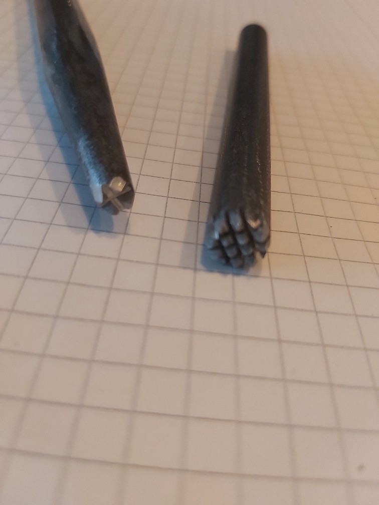

  • Hallo Dieter,
    Ich habe deinen Begriff Punziereisen gegoogelt und kam auf Lederbearbeitung. Kannst du dein Eisen ablichten und etwas näher auf deine Technik eingehen?
  • Hallo zusammen,
    hier habe ich zwei selbst hergestellte Punziereisen oder auch Punzen. Der ehemalige Körner (links im Bild) hat an der Spitze einen Durchmesser von ca. 5 mm und der Rundstahl hat einen Durchmesser von ca. 8 mm.
    Beide hatte ich flach abgesägt bzw. geschliffen, dann mit einer feinen Säge in entsprechende Segmente (z.B. kreuzförmig) gesägt und diese mit einer Schlüsselfeile spitz zugefeilt.
    Mit dem Klüpfel (oder Hammer) schlägt man die Spitzen des Punziereisens senkrecht in das Holz. Hier setzt man Schlag an Schlag und dreht dabei das Punziereisen ein wenig, damit das so entstandene Muster ungleichmäßig und damit gefällig erscheint. Die Spitzen des Punziereisen erzeugen kleine Vertiefungen im Holz. Aber nicht zu tief einschlagen, damit das Holz nicht splittert. Eine Oberflächenbehandlung mit Öl verstärkt die plastische Wirkung und erzeugt "räumliche Tiefe".

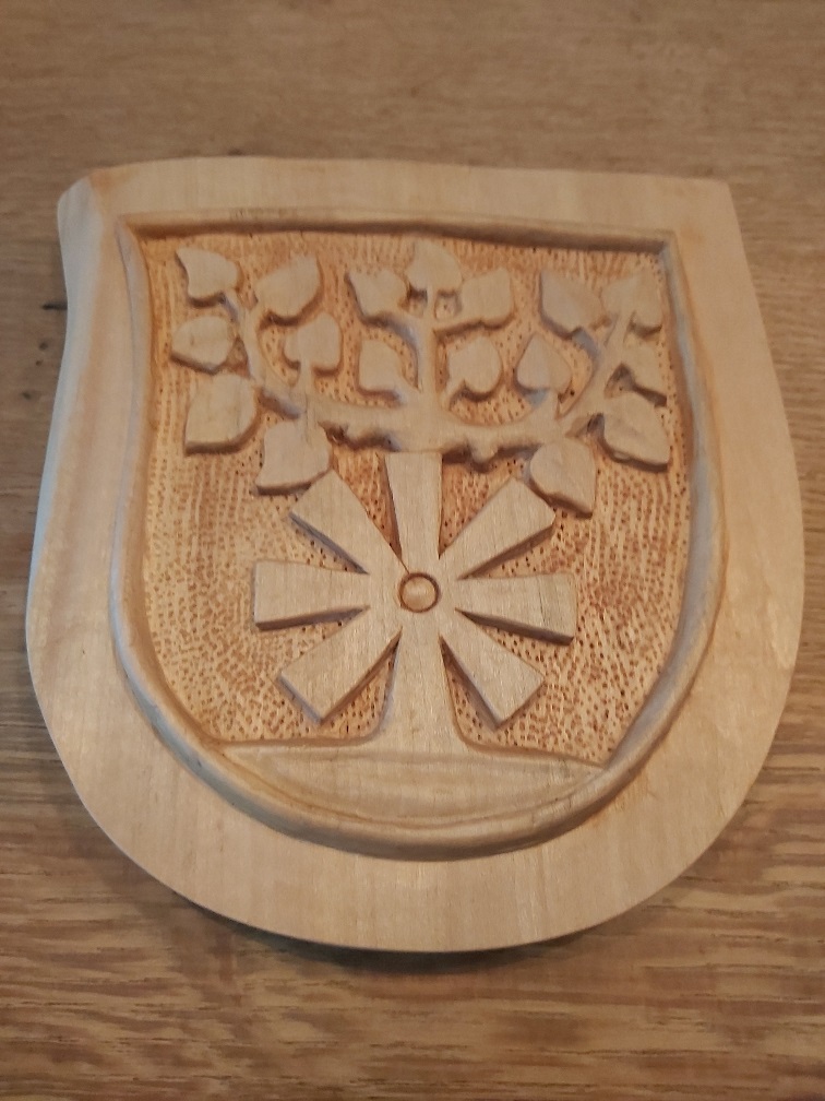

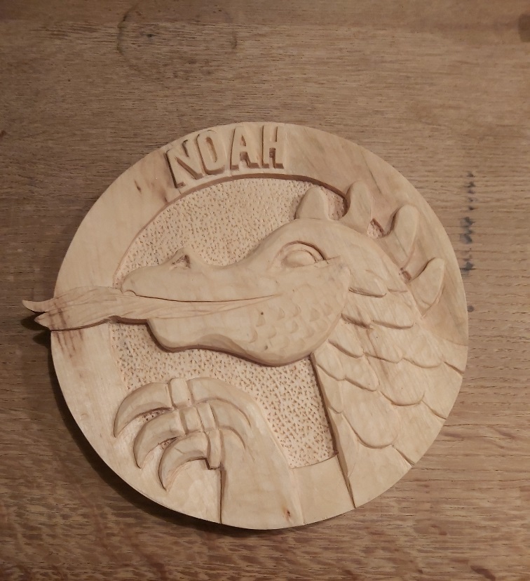

    Das Punzieren ist eine jarhunderte alte Dekorationstechnik um Leder, Metalle oder Holz zu verzieren oder um eine bestimmte Struktur zu erhalten.
    Hier noch zwei Reliefs, bei denen ich den Hintergrund entsprechend punziert hatte.
    Viel Spaß beim ausprobieren!
