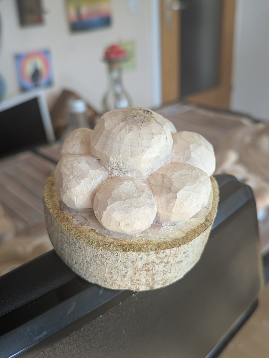

die "Kanten" zwischen den Kugeln sind eigentlich keine Kanten. Aus schnitztechnischer Sicht sind es Kerben. Die lassen sich sowohl mit Kerbschnitzmessern (z.B. mit einem Rosenmesser oder einem Spezialmesser für Kerbschnitte wie vom Freizeitschnitzer gezeigt) als auch mit geraden Schnitzbeiteln bzw. geraden Bildhauerbeiteln (Stich 1) sauber schneiden. Ein Gaißfuß ist hier ebenfalls hilfreich, weil er in der Lage ist, der gewünschten Kerbe von Anfang an eine entsprechende Form zu verpassen. Voraussetzung bei alledem ist allerdings, dass man das saubere Schneiden von Kerben (z.B. in die Oberfläche eines geraden Brettchens) hinreichend geübt hat.
Bei derartigen Übungen wirst du feststellen, dass auch bei dieser Schnitttechnik der Faserverlauf des Holzes eine entscheidende Rolle spielt, denn je nach dessen Verlauf fällt das Schnittresultat mal besser und mal schlechter aus. Besonders schwierig wird es, wenn du einen Faserverlauf hast, wie auf deinem Foto zwischen der dritten und vierten Kugel (von links oder von rechts gezählt) zu sehen ist. Es will partout keine Kerbe entstehen. Stattdessen dringt die Schneide tief ins Holz und spaltet nur die Fasern immer tiefer, trennt sie aber nicht. Wenn das passiert, muss die Schneide des Eisens weniger senkrecht, sondern mehr schräg gehalten werden, damit die Fasern auch tatsächlich durchtrennt werden.
Mehr schräg halten geht aber nicht, weil die Kugel im Weg ist. Wenn die Kugel ohnehin noch etwas zu groß sein sollte, kann man von ihr ja noch was wegnehmen. Dann kommst du besser mit einem schrägen Schnitt in die Kerbe. Wenn die Kugel nicht mehr kleiner werden darf, kannst du versuchen mit einem Gaißfuß von unten nach oben (das wäre ein Schnitt quer zur Faser) die abstehenden Späne zu entfernen. Sie lassen sich aber auch mit einem Kerbschnitzmesser entfernen, wenn man wiederholt denselben Schnitt durchzieht, wobei die Schneide stets so weit wie möglich derart schräg geführt wird, dass sie beim Schnitt seitlich gegen den Span (nicht gegen die Kugel) drückt. Solange wiederholen bis der Span fällt.

Ich sehe schon, ich muss zuerst an meiner Basis mal üben, bevor ich mich an so Hüte mache. Bin halt voller Ideen und will das dann immer sofort umsetzen. Aber ich lerne dazu. Beim nächsten Kurs bei Geissler Moroder werde ich wohl einen Kerbschnitzkurs buchen.
Ich übe an meinem Hut weiter. Evtl. fange ich noch mal einen neuen an. Der hier habe ich jetzt schon mit allem möglichen drangsaliert🤪

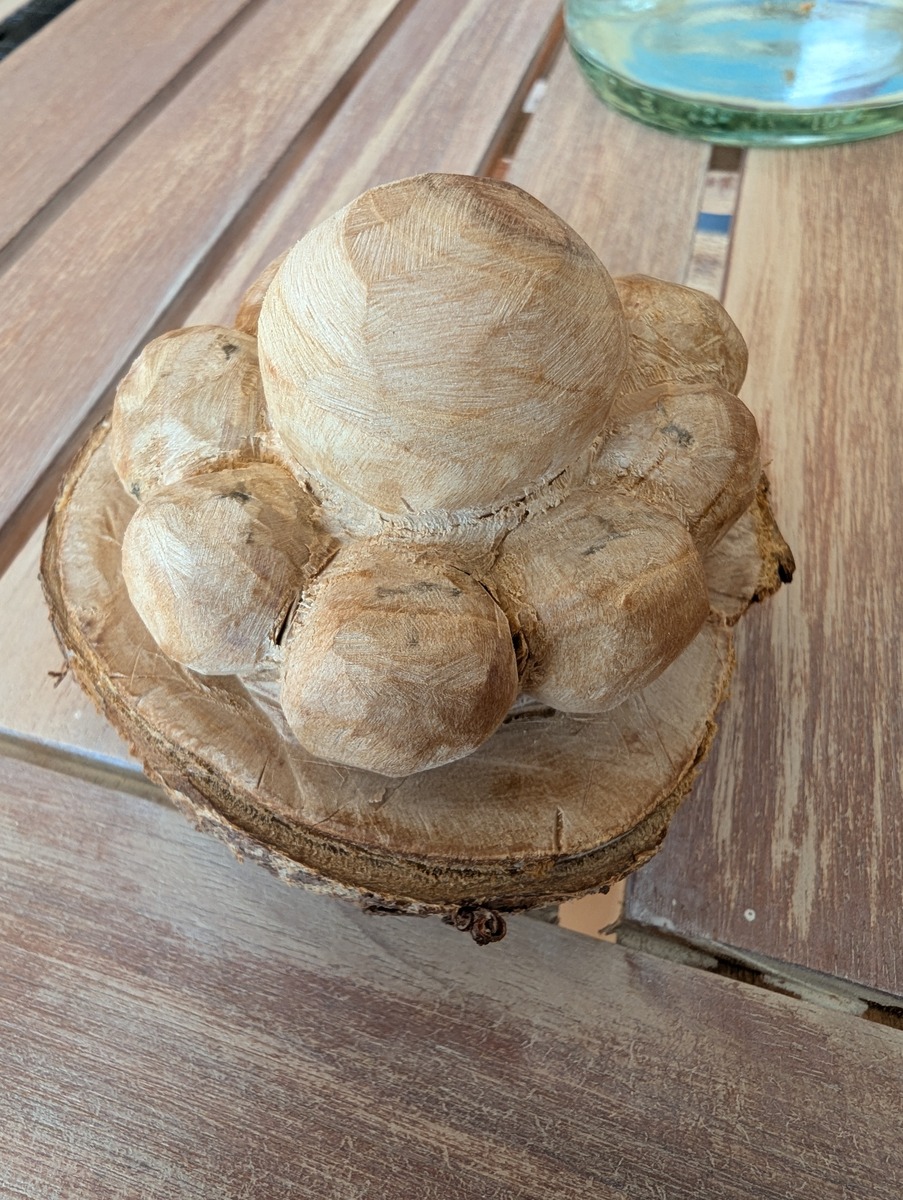

Heike, ist oben am Ast schon ein Riss zu sehen? Die Bollen kann man aber noch runder schnitzen. Du bist ja, denke ich, noch nicht fertig. Weiterhin gutes Gelingen für das Projekt wünscht dir der Freizeitschnitzer.
hi Freizeitschnitzer, ja es hat sich ein Riss gebildet. Habe den nun mit Leim und Sägemehl wieder weggezaubert. Die Bollen habe ich nun noch runder geschliffen. Ich werde nochmal einen Bollenhut schnitzen, solange, bis die Bollen rund werden. Das kann doch nicht so schwer sein🙉 ich übe weiter.
