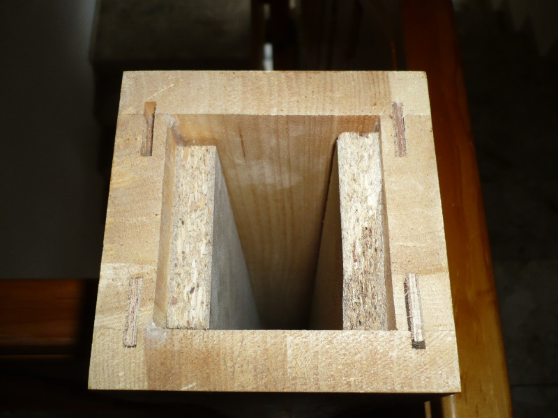

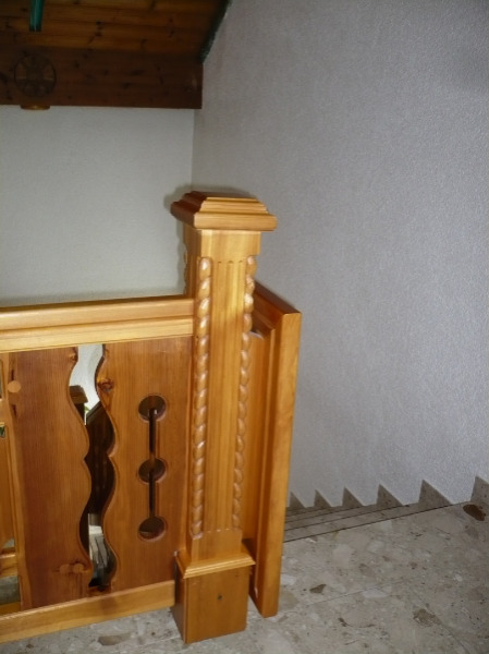

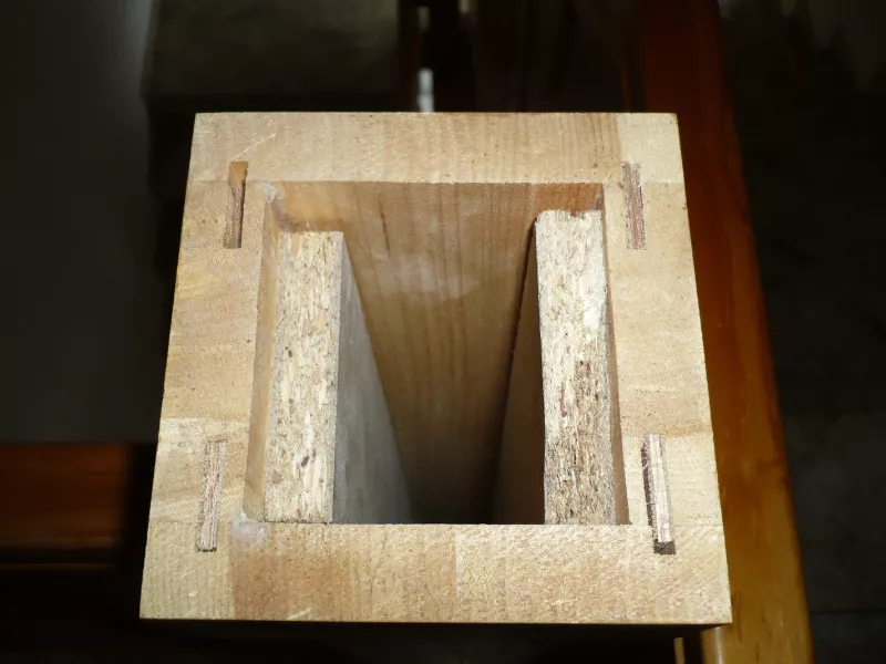

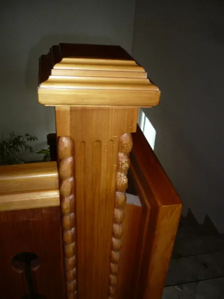

wenn ich Dich richtig verstehe, willst Du einen Sockel-Pfosten für Deinen Chistopherus.
Als Anregung habe ich Dir mal Bilder von meinen Treppengeländer-Pfosten gemacht.
Diese sind als Hohlpfosten verleimt - Dimension / Querschnitt nach Deiner Wahl.
Vorteil: Spannungsfrei - keine Rissbildung - etc.
Als Holz würde ich Meranti wählen - wird heute als Holz für Fenster eingesetzt - bei Schreinern,Holzfensterbauer oder guten Holzhandlungen erhältlich. Läßt sich auch gut schnitzen.
Befestigung mit Pfostenhalter (Baumarkt) verdeckt im Hohlraum.
Solltest Du noch Detailfragen haben, melde Dich.Gruß Zillertaler

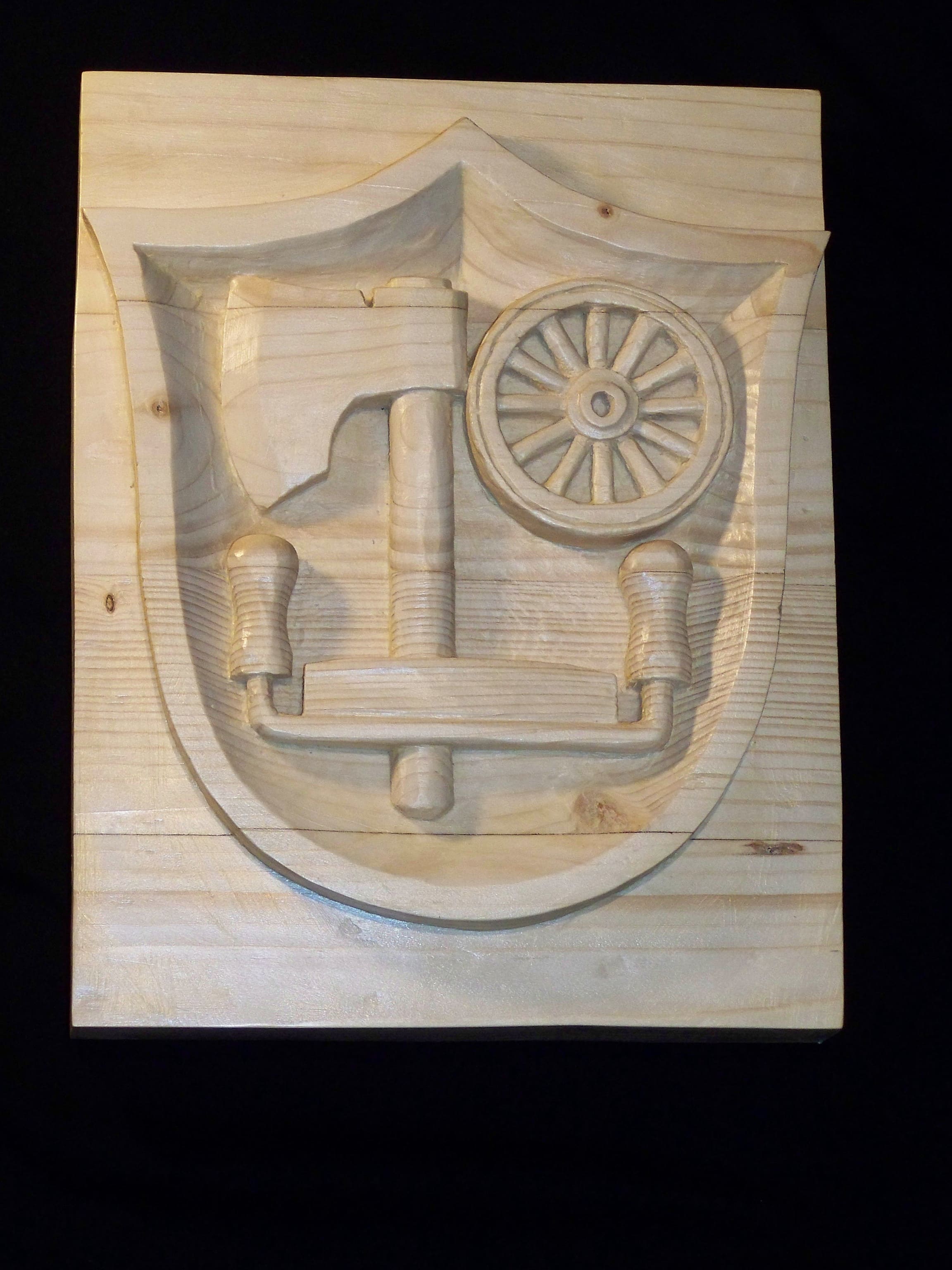

der Beitrag „verleimtes Tannennenholz“ ist nun schon über ein Jahr alt, aber trotzdem möchte ich meine Erfahrungen einbringen.
Es stimmt schon, dass man jedes Holz beschnitzen kann, nur muß man die Erfolge dann entsprechend akzeptieren. Ich habe einiges ausprobiert, sogar Meranti.
Nun hat mich dieses Thema mit verleimten Nadelholz interessiert.
Einige Reste von Kanthölzern, beim Tischler gefunden, habe ich zugeschnitten und verleimt. Es war Kiefer oder Fichte. Dann ein Motiv gesucht, in diesem Fall das Innungszeichen der Stellmacher, und los ging es.
Es war sehr gewöhnungsbedürftig. Alle Fehler, die möglich sind, habe ich gemacht.
Die Lehren sind:
Die Eisen müssen äußerst scharf sein und man sollte öfter als gewöhnlich nachschärfen.
Immer mit der Faserrichtung schneiden und der Anstellwinkel sollte nicht über 15 grad werden.
Möglichst kleine und kurze Spähne schneiden.
Eisen mit Stich 1 sollte man meiden. Eine leichte Rundung sollte schon sein, sonst reist man die Holzfasern mit der Kante im letzten Moment wieder auf.
Spätestens beim finalen Schneiden der Oberfläche bringt das Anfeuchten des Holzes entscheidende Vorteile. Zwar kleben dann die Spähne am Eisen und dem Holz und man ist ständig am Fegen, weil man nichts sieht, aber der Erfolg ist enorm.
Das Anfeuchten hat aber auch Nachteile. Das Holz arbeitet sehr stark und an den Leimverbindungen schrumpft das Holz im Trockenzustand zumindest im Bereich der Oberfläche. Ein unerwünschter kleiner, aber sichtbarer Spalt tut sich auf.
Nun, ich bin trotz allem mit meinem Ergebnis zufrieden.
Anhängendes Bild zeigt das Ergebnis. Der Block ist rechtwinklig. Hier wirkt sich die Paralaxe aus.
Ich hätte mit dem Apparat weiter weg gehen sollen und dafür den Zoom mehr quälen sollen.
Bis demnächst mal wieder!
Lukas
