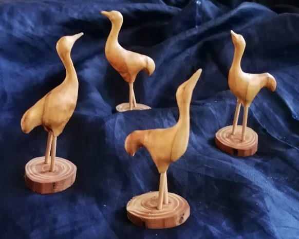

• Heute mal etwas abstraktere Kraniche. Die Rohlinge hatte ich schon vor längerer Zeit ausgesägt, bin aber erst jetzt dazu gekommen, sie zu schnitzen. Die Vögel sind ca. 5 cm hoch, aus Lärchenholz. Die Beinchen sind halbe Zahnstocher, nur so als Größenvorstellungshilfe.
  • Hallo Kritzel,
    sehr schöne Kraniche im moderneren Stil, auch etwas für die jüngere Generation. Mach so weiter!!!!

  • Hallo Kritzel,
    Bei 5cm sind wir ja schon bei Miniaturschnitzerei. Das ist auch mal eine Idee, die Anfänger interessieren könnte, oder Leute, die wenig Platz zum Schnitzen haben. Die erinnern mich an meine Reiher, die ich in den 70ern geschnitzt habe und damals guten Absatz fanden. Heute aber nicht oder kaum mehr verkäuflich sind.

  • Hallo Kritzel,
    wie hast du die Kraniche so glatt bekommen? Ich nehme an, es ist härteres Holz.

  • Danke für den Tipp, Zillertaler. Ich werde es beim nächsten Mal probieren. Eigentlich kann man hier nur kleine Bilder hochladen. Wenn ich meine Originale hochladen möchte, bekomme ich den Hinweis, dass sie zu groß sind und es nicht geht.
    Glatt geschliffen habe ich sie mit dem Dremel mit entsprechenden Schleifvorsätzen. Lärche ist im Kern schon etwas härter, vor allem wenn sie trocken ist. Die ausgeprägten Jahresringe können beim Schnitzen bisschen stören und kommen auch bei feinen Detailarbeiten nicht so gut. Bei solchen eher abstrakten Figuren finde ich sie schön.
    Ich hatte schon daran gedacht, noch Reiher, Gänse, Enten, Schwäne usw. passend dazu zu machen. Damit wollte ich einen kleinen See oder ein Sumpfgebiet basteln, mal sehen.
    Ich habe auch noch zwei größere Kraniche im gleichen Stil in Arbeit. Die werden ca. 30 cm hoch, müssen aber warten, bis mein momentanes Projekt fertig ist.
  • Hallo Kritzel,:)
    deine Beurteilung von Lärchenholz ist genau richtig. Zum Bearbeiten mit dem Dremel auf Grund des Härtegrades ideal.
    Beim Nachdunkeln kommt die Maserung wahrscheinlich noch stärker durch. Zum Schnitzen halte ich Lärchenholz nicht unbedingt für den "Brüller". Ideal für Außenverschalung etc.

  • We have Sandhill Cranes here form time to time. Nice to watch. Yours have the right proportions.
    I have been carving conifer wood for some 20 years. Western Red Cedar, Yellow Cedar and a little spruce and pine.
    Always do a count of annual rings to find the best carving wood. I use wood with 15 - 30 rings per 25 mm.
    Less than 12 is much too soft, it crushes. More than 40 is like bone but you can cut it if you need to.

  • Danke Mark,
    für die kleinen Figuren hab ich nicht sehr lange gebraucht. Wenn ich die Rohlinge mit der Dekupiersäge ausschneide, sind sie ja schon fast fertig. Ich hab nie auf die Uhr gesehen (mach ich beim Schnitzen nie), fürs Schnitzen und Schleifen ev. eine Stunde, zusammenbauen und ölen ev. noch eine halbe Stunde dazu.
