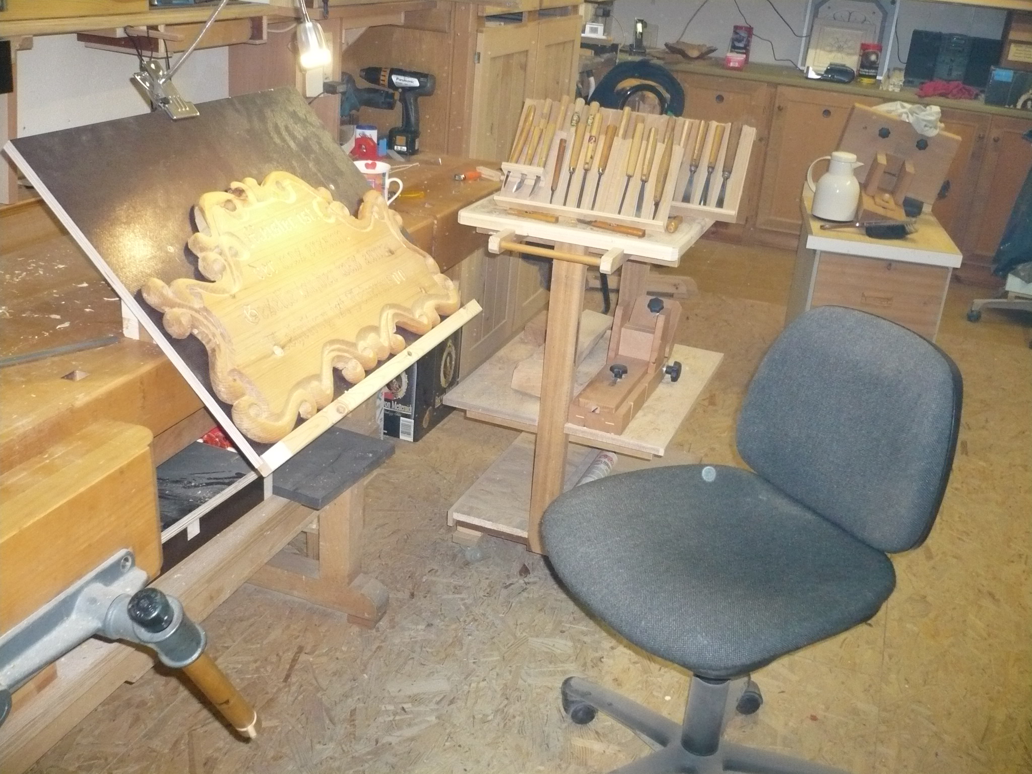

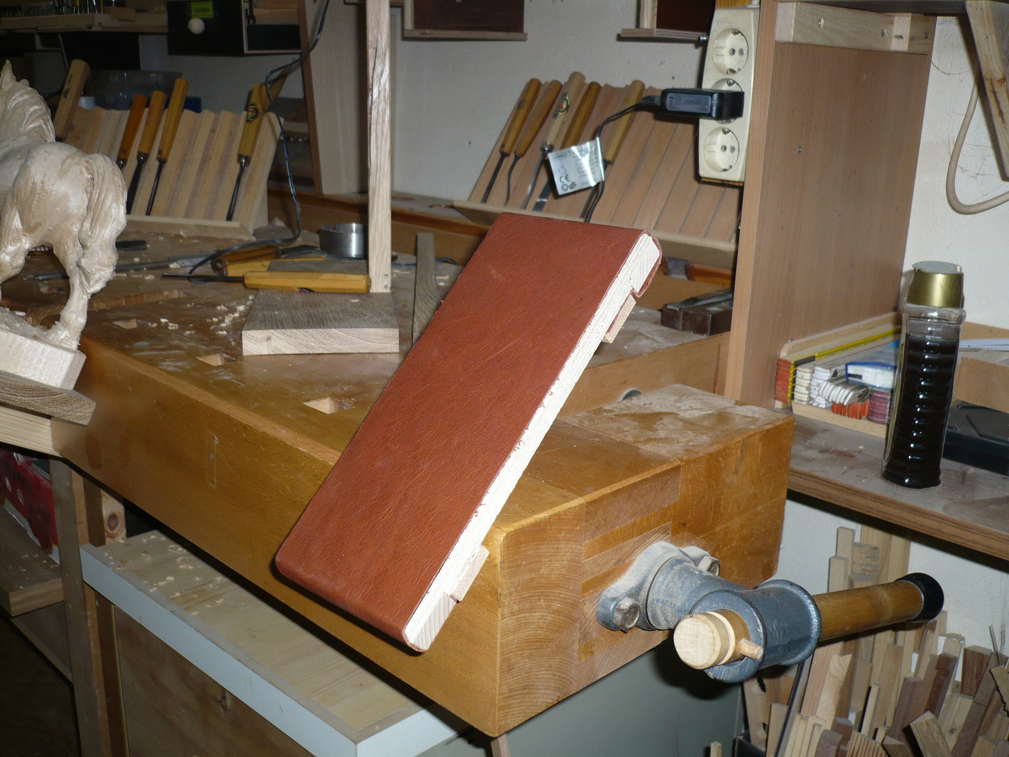

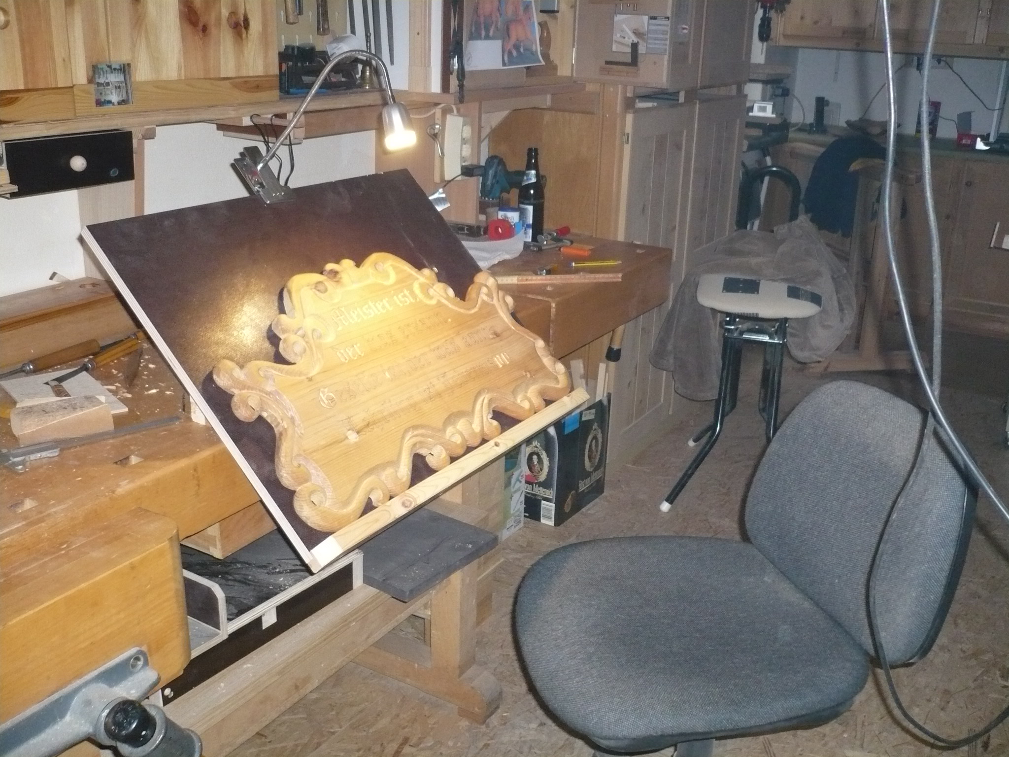

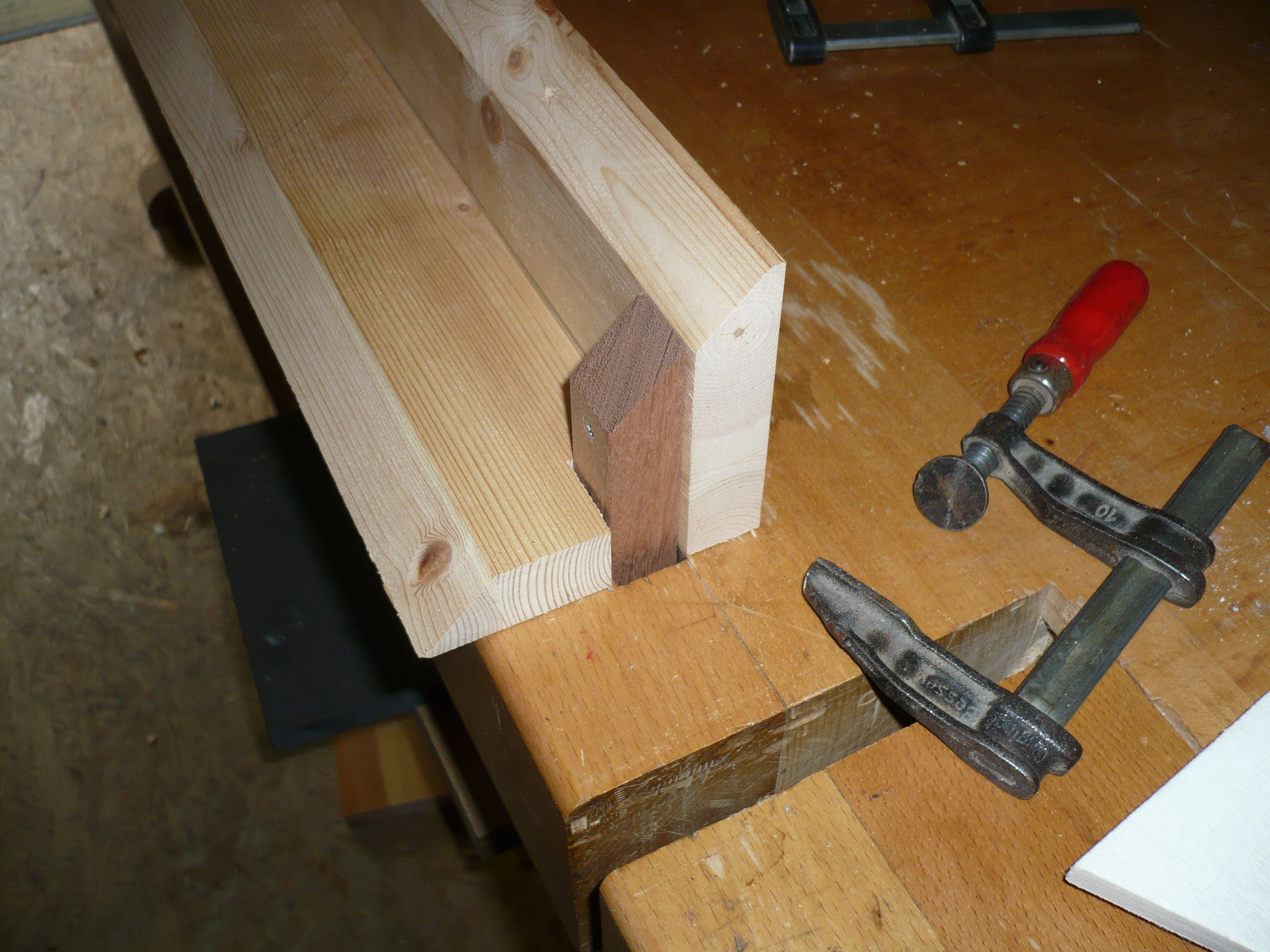

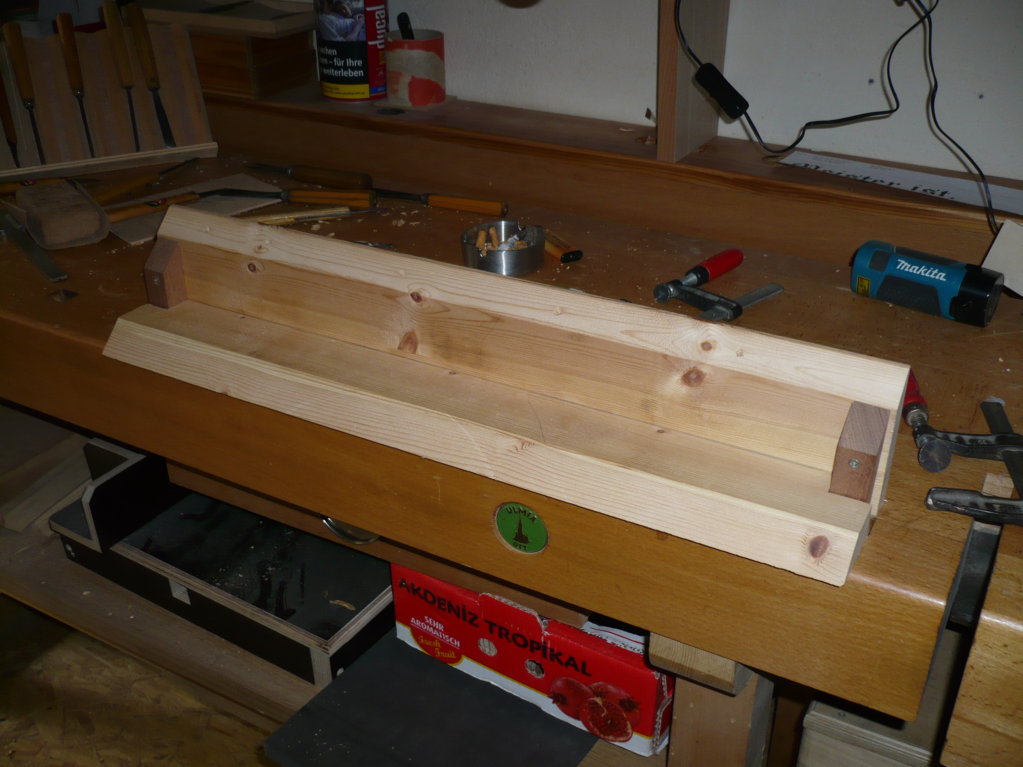

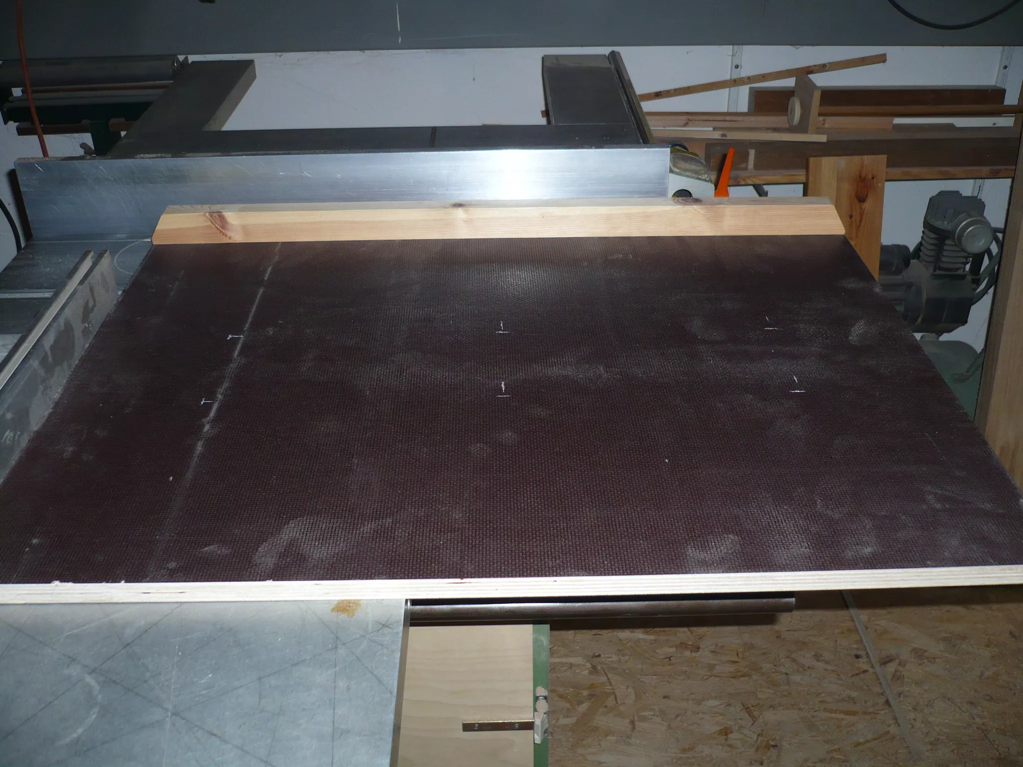

Hallo Schnitzer,![]()
auch ich habe mir Gedanken gemacht,speziell für das Schnitzen von Reliefs.
Da ich weitgehendst im Sitzen und an der Hobelbank gearbeitet habe.
Arbeitsplatz an der Hobelbank
Befestigung des Werkstücks mittels Schrauben über die Rückseite des Schnitztabetts.
Alternativ : Befestigung mittels Zwingen, aber nachteilig beim Arbeiten.
Halte- / Einspannsockel für das Schnitztablett mittels Leisten,die in die Löcher für die Bankhaken passen.
Platte vom Schnitztablett mit Anlageleiste unten - wird mittels Schrauben auf den Haltesockel geschraubt.
Leder zum Nachschärfen der Schneiden - Befestigung über die Bankhakenlöcher.
Jetzt ist alles Komplett
Dies für Euch zur Anregung und evtl. zum Nachbau. Viel Spass dabei wünscht Euch
der Zillertaler
