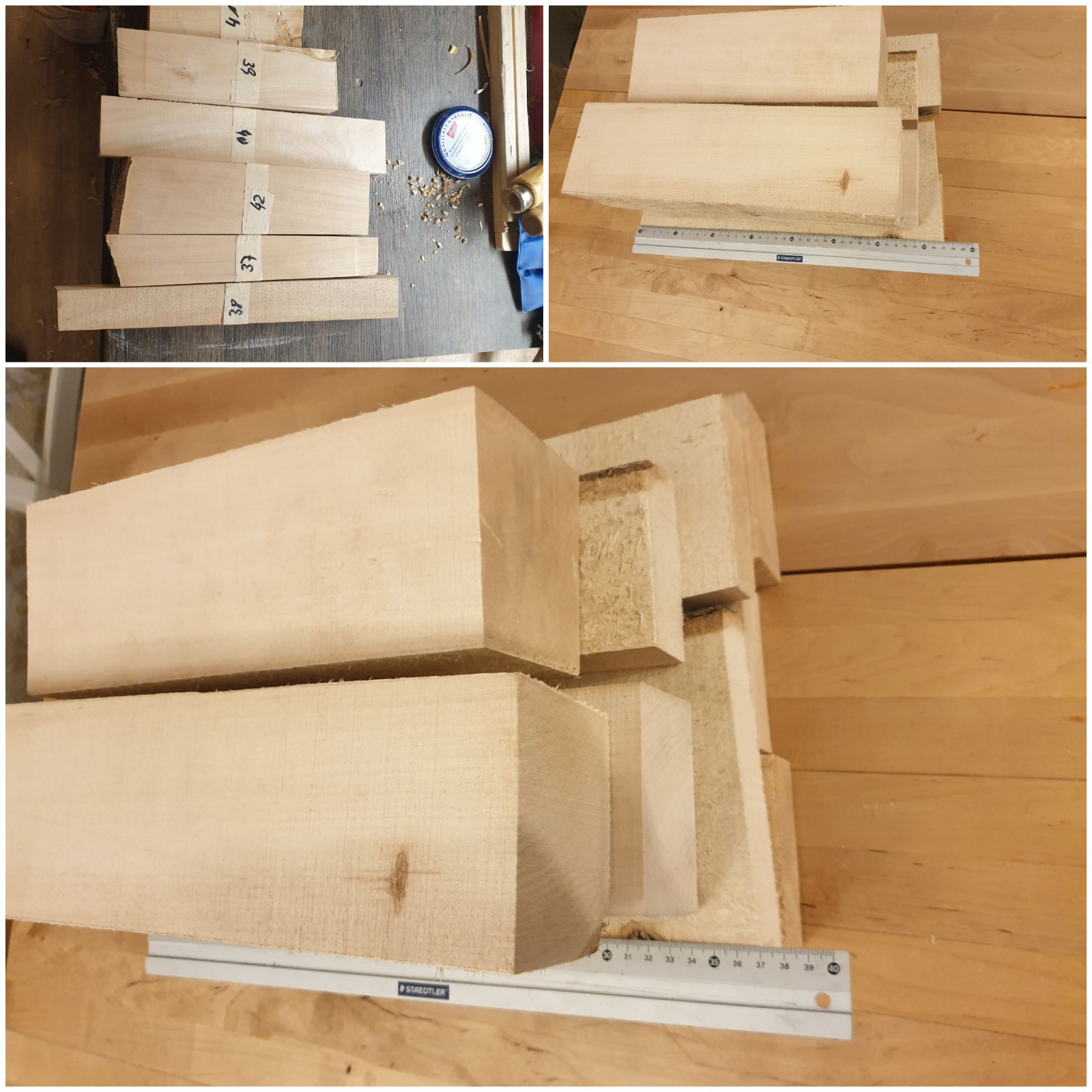

    Habe mal vor kurzen bei Ebay Kleinanzeige Lindenholz erstanden(Bild mit den nummerierten Stücken) 13 € hat mich diese winzige Menge gekostet.
    Dann habe ich bei Dictum geguckt, das Angebot 7,5kg für 29.95€ dachte ich bestell mal,muss sagen das ich angenehmen überrascht ist zwar sägerau teilweise aber gute Stücke und gute Materialstärke.

    Nein hatte ich noch nicht,wollte auch ein bissen testen ,und gucken wo bekomme ich wasfür welchen Preis!
    Das Holz von Dictum ist natürlich zusamengewürfelt aber keine Äst und es ist trocken und die Menge und die verschiedenen Größen und Stärken sind super wie ich finde und fast delievery.
    Im Baumarkt bekommst du nur Müll wie ich festlegen musste,bei unserem Holzhändler muss ich eine bestimmte Menge abnehmen,deswegen finde ich es ein gute Alternative.

    Nein mit Versand 34,95€ insgesamt,

  • Ich habe über den Winter angefangen mit Lindenholz zu schnitzen und fand es wesentlich zäher als das in den US videos den Eindruck macht. Meine Messer waren scharf ;)
    Hab das Holz über feinewerkzeuge.de bezogen.
    Auf meiner Linden-Richterskala von 1 bis 10 (1-hart, 10-butter) gebe ich ihm mal eine 5.
    Analog zum Youtube Video von Carving is fun " Picking The Right Basswood For Whittling - Best Basswood for Wood Carving"
  • First, you are not carving the North American species: Tilia americana.
    What you bought is probably T. platyphyllos x T. europa, a common Linden hybrid.
    Second, the best wood comes from northeastern United States and Eastern Canada.
    Basswood from the southern USA is tough.
    Third, you may have bought some wood cut from very large branches. That has a tougher anatomy = reaction wood.
    In the case of deciduous angiosperm trees such as Linden, that anatomy is called tension wood.
    Fourth, wood carving tools need to be exceptionally sharp, better than razors. The bevel angles are critical.
    You can find some of my tools and carvings in the Showcase(?) section here.
    Mostly western red cedar from the mountains and yellow cedar.
    Every wood has its problems.
  • Thx mate, I already expected, we have different conditions in europe. Possibly european basswood in general has more density than the softer variants of the U.S. species. Or maybe I need to find some which has been grown in southern europe, the warmer the climate (faster growth), the softer the wood - I guess.
    Asking suppliers, if they can deliver wood from northeastern United States and Eastern Canada, in the current logistics crisis I think I will not get any positive feedback.
    I will then try to avoid reaction/tension wood. Heisst wohl auf deutsch Reaktionsholz (Zugholz)
    My tools, angles and sharpnesses "should" be good.
    Ich werde einfach weiter versuchen, weicheres Lindenholz zu finden und teste auch einmal die in der Schweiz beliebte Arve - Zirbelkiefer (Pinus cembra). Ich werde naechste Woche zwei lokale Holzhändler hier besuchen und mir deren Linden- und Arven-Holz genau ansehen.
